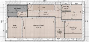

    Wozu in der geschlossenen Küche ein Tresen? Hä? Das macht man gegenüber einem zur Küche offenen Wohnzimmer. Das ist doch alles Quatsch. I tät den Architekten wechseln. So geht das ned.
    Und solche Bilder bitte mindestens 1000 Pixel breit, sonst hat man nur Pixelmatsch auf dem Schirm... menno...

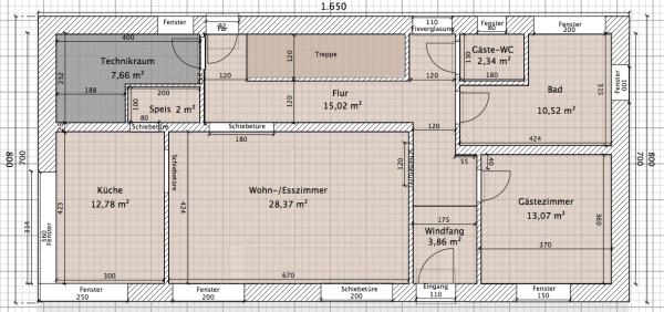

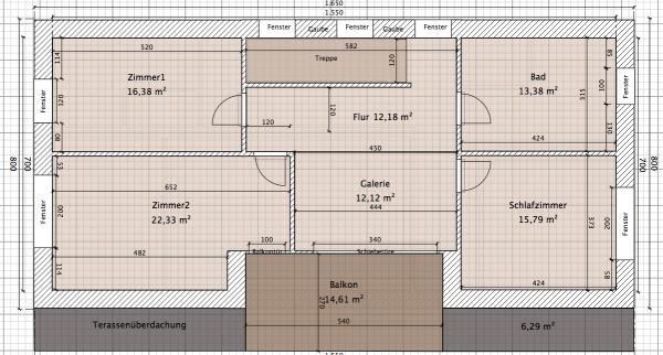

    Wir haben uns die Pläne jetzt nochmal in Ruhe angeschaut und dann überlegt, was uns besser erscheint - also das ist jetzt wirklich ein Laien-Entwurf. Das Haus ist jetzt schmäler und kürzer geworden und beide Geschosse sind gleich groß.
    Was uns grundsätzlich gefällt ist, die Lösung mit dem Balkon in der Mitte. Das Grundstück (29 m breit) hat einen schönen Ausblick und den möchten wir auch genießen - daher auch die offene Galerie. Die Idee ist, auch im Winter hinter der Glasfront das Panorama genießen zu können.
    Das Haus ist relativ lang, weil wir einerseits eine Hanglage haben und nur Erdgeschoss mit Dachgeschoßausbau mit Satteldach bauen dürfen und andererseits möchte ich unbedingt eine vollständige Wohneinheit im EG, in der man auch als alter Mensch/krank/verletzt noch wohnen kann (dann halt Gästezimmer als Schlafzimmer). Eine Treppe unterzubringen, ist also eine Herausforderung. Die Treppe im Wohnzimmer war auch nicht unsere Idee. Wir wollten aber auch nicht gleich neben dem Eingang die Treppe sondern diese schon eher in den Wohnmittelpunkt integriert (also nicht weit weg von Wohnzimmer/Küche). Außerdem möchte ich gerne den Stauraum unter der Treppe nutzen (z.B. Schuhe).
    Da das Haus lang ist und hinter dem Haus das Grundstück noch weiter geht sowie bearbeitet/gepflegt werden soll, fanden wir die Idee eines "Hinterausgangs" nicht schlecht, um nicht ständig ums Haus laufen zu müssen.
    Im neuen Entwurf hab ich zwar noch immer viele Verkehrsflächen im EG. Aber nur über das Wohnzimmer zur Treppe zu kommen, hat uns nicht gefallen. Im OG werden wir die Gaube brauchen. Finde ich jetzt aber auch nicht schlecht, weil dadurch ein licht- und luftdurchfluteter Raum/Bereich entsteht. Das ist ein Luxus, den wir uns leisten möchten.
    Die Küche wollte ich bewusst nicht offen. Daher ist die Durchgangslösung mit Tresen für mich völlig daneben gewesen. Außerdem wollte ich immer eine Küche mit einem Eckfenster (praktisch oder nicht).
    Die Größe des Technikraums hat mich auch verwundert, daher ist dieser jetzt größer - bei Bedarf kann auch die Speis (Abstellraum) entfallen.
    Vielleicht hat ja noch jemand Ideen, was man besser machen könnte. Wäre für jeden Input dankbar!

    ich habe es fast befürchtet, diese stützen im vorgarten hätten eine funktion.
    1. durch deine balkonüberdachung entsteht sowieso schon eine dunkle höhle, der
    sich dann eingangsbereich schimpft.
    2. mit dieser terrassenüberdachung wird die dunkelkammer EG noch perfektioniert.
    so kann doch kein mensch freiwillig wohnen wollen.
    darauf hat dich dein architekt nicht aufmerksam gemacht? unglaublich.

    versuche mal deine küche zu möbelieren.
    das bringt doch alles nix!
    wechsle den architekten und versuche nicht selbst zu "entwerfen".
    mein guter rat zum vatertag.:biggthumpup:

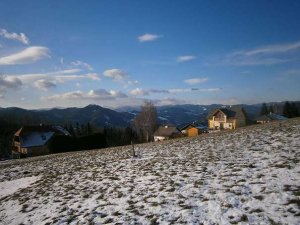

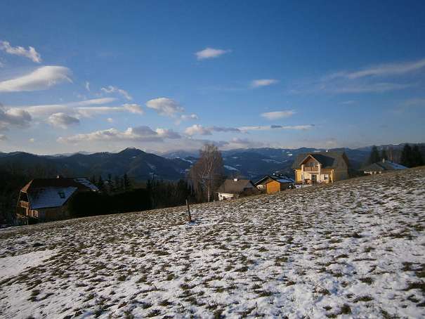

    Wenn Ich mir das Foto ansehe, gerate ich ja fast in Verzückung! Diese Aussicht, ein schöner Hang....das schreit einen ja förmlich an! Darauf gibt es sicher tolle architektonische Antworten um diese Aussicht ins Haus zu holen. Der bisherige Entwurf blendet das Umfeld gänzlich aus! Da brauchen wir über Treppenlauflängen und Zugangssituationen gar nicht weiter zu diskutieren. Das ist alles pillepalle.
    Hat der A. das Grundstück jemals besucht oder hat er auf einem weißen Blatt Papier das Entwerfen angefangen....?

    aber so wie von der TE vorgestellt, ist die aussicht perlen für die säue.
    da reißt der balkon auch nichts mehr raus, wenn man im EG in
    einer dunkelkammer haust, wo man wie früher, fotos entwickeln kann.

    ich möchte ja nix unterstellen, aber ich habe auch das gefühl, dass seitens der bauherrenschaft,
    der "architekt" an der leine geführt wird, mit maulkorb.
    trotz alledem, ich kann über so etwas nur den kopf schütteln.

    solch ein grundstück und solch eine aussicht verdienen etwas besseres als diesen entwurf, schmeiss den weg, mach den kopf frei und fang ganz von vorne an. wenn der archi nichts besseres zustande bringt, dann noch einen neuanfang wagen.
    wirf deine verliebten details von dem entwurf über bord, die vernageln die birne und such die bessere lösung, die gibt es, garantiert!

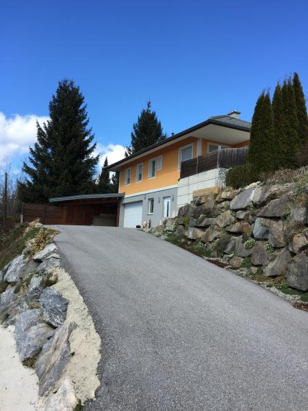

    Die Aussicht ist toll, allerdings sind die Rahmenbedingungen für den Bau nicht die allerbesten:
    Lt. Gemeinde darf ich: EG plus DG-Ausbau, Satteldach und das Haus muss "ins Ortsbild passen". Das war uns aber beim Kauf bewusst. Was wir halt unbedingt wollen, ist ein offener Bereich im DG, wo man im Sommer und Winter etwas von der Aussicht hat. Eine Fensterfront im EG kommt für uns nicht in Frage.

    wenn du keine fensterfront im EG möchtest, ja mei, dann ist das halt so.
    aber das kann doch kein grund sein, in einer dunkelkammer hausen zu
    wollen. (und mit dem balkon u. der terrassenüberdachung wird es eine dunkelkammer werden.)
    oder seit ihr so lichtscheu? scheinbar nicht, wenn man sich das OG betrachtet.

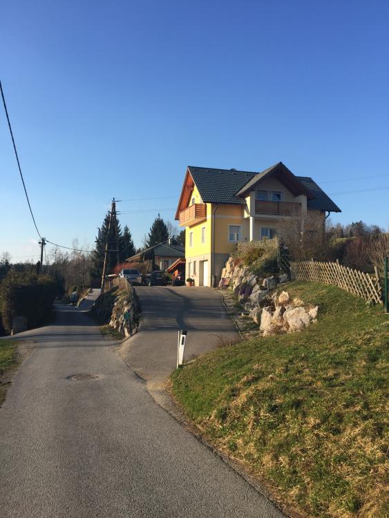

    die fotografierten buden ergeben noch lange kein ortsbild! die musst du nicht als vorbild nehmen.
