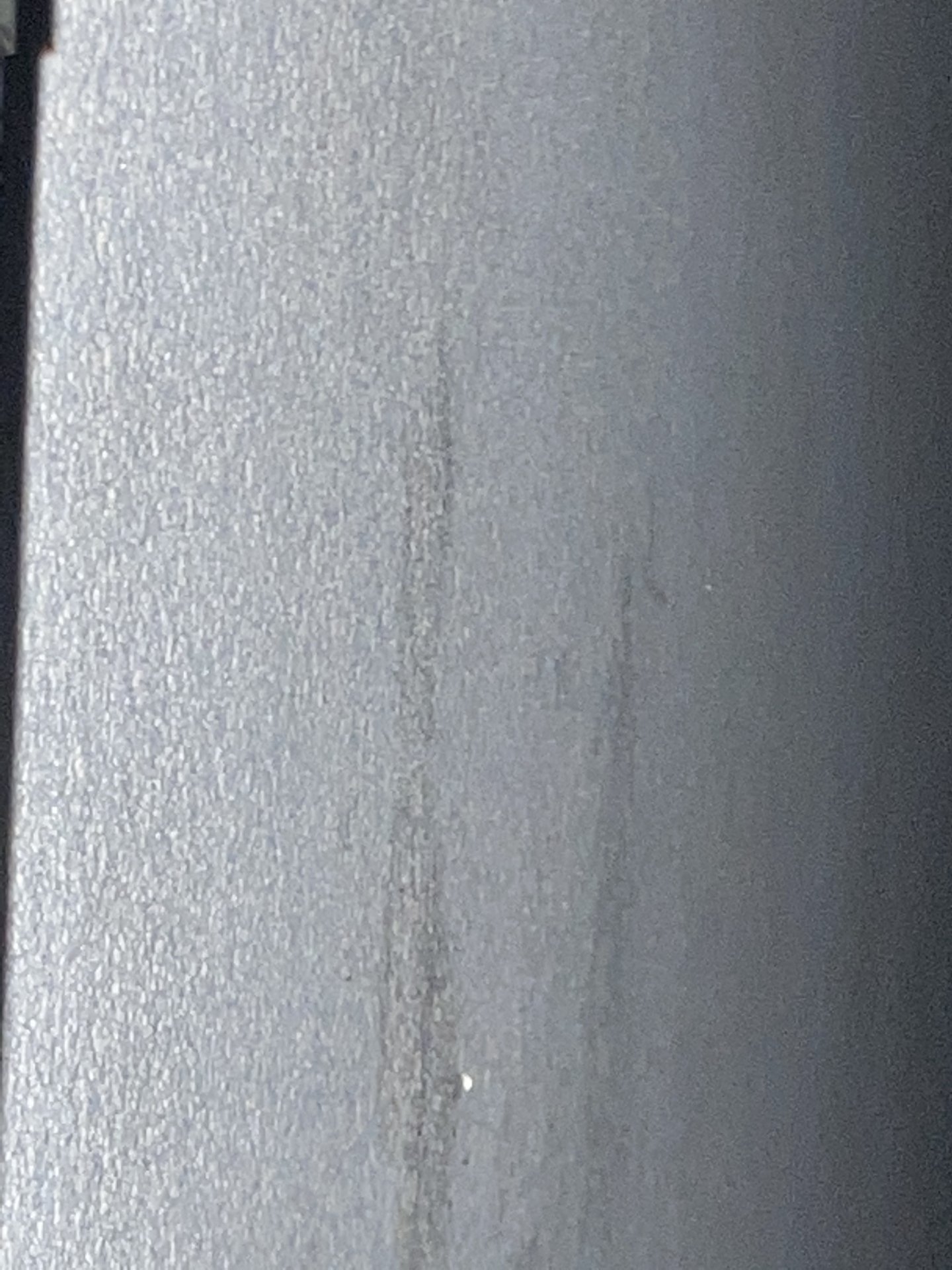

    Unsere Fassade ist jetzt ca. 4 Jahre alt und ist wir folgt aufgebaut:
    • Ziegel-/Betonwand
    • EPS 20 cm
    • Kunstharzputz (inkl. Armierung,...)
    An einer Stelle ist nun eine längliche, horizontale Beule/Blase sichtbar geworden (im Zuge des Frostes/mehrere Tage -5 Grad, wie mir scheint).
    In der Blase scheint Wasser zu sein (zuerst gefroren, jetzt wohl flüssig, scheint auch weniger zu werden, das heisst das flüssige Wasser scheint "irgendwohin" abzurinnen.
    • Wie kann so etwas entstehen? Wie kann sowas saniert werden? Die Firma die die Arbeiten ausgeführt hat, gibt es nicht mehr
    • Wie ist weiter vorzugehen (1. Sachverständiger?) -
    Vielen Dank!

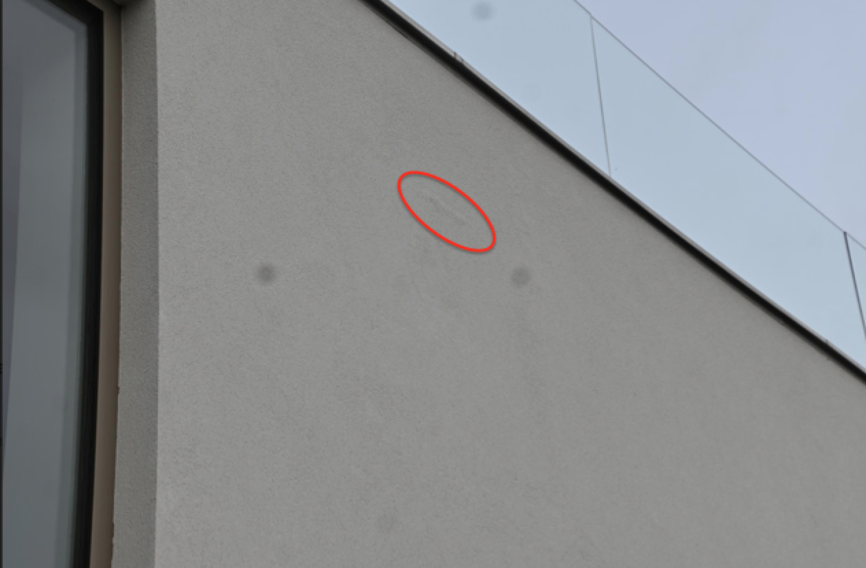

    Was ist auf der Höhe? Geschossdecke DG?
    Was ist auf der Längenposition ? Versorgungsleitungen Heizung , entlüftung Abwasser etc ?
    wozu einen Gutachter ? Wenn ihr rechtlich keinen Nachfolger belangen könnt …
    Oder gehts um Ursachenerforschung und Sanierungsmaßnahmen ? Dann ja „Gutachter“
    Bitte Fotos, Grundriss etc. einstellen. Mit der zoom
    Aufnahme kann man nix anfangen

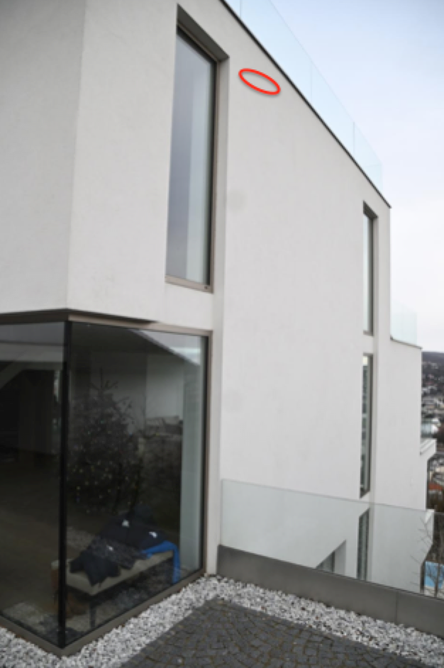

    • Weitere zwei Fotos zur Orientierung sind nun anbei!
    • Auf der Höhe ist ca. der Übergang von Wand zu Geschossdecke DG (Fenster links davon ist raumhoch
    • Auf der Längenposition sind keine Wasserleitungen, Regenfallrohre, Entlüftung, Abwasser
    • Der dahinterliegende Raum ist ein großes Schlafzimmer mit offenem Bad (das Bad ist aber 10m von der Blase auf der anderen Seite des Hauses)
    • Ja, Gutachter wäre für Ursachenforschung

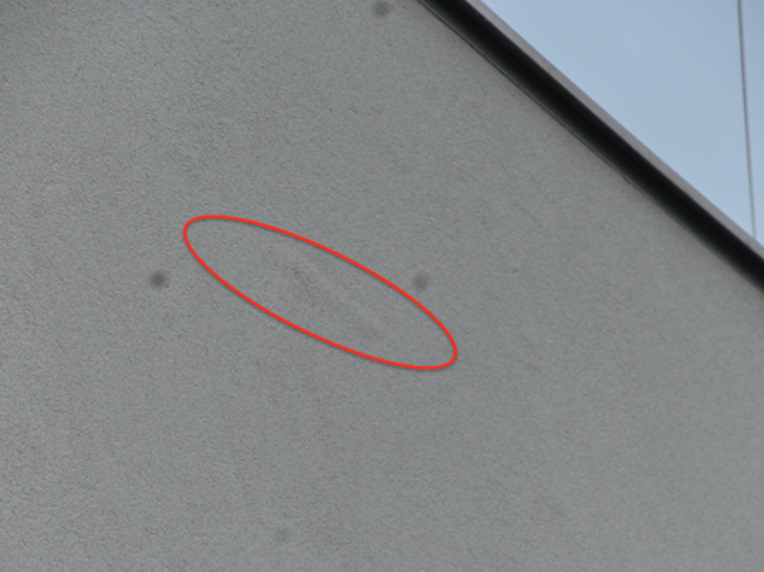

    Entweder was in Richtung Putz Einbindung Oberkante Fenster und es läuft nach rechts im Photo
    Oben auf der Dach abkantung scheint an genau der Stelle auch eine überlappung / schweißung zu sein … vielleicht auch von oben

    Ich hab mal mit nem Autoschlüssel ein Loch in so ne Blase gepopelt und dann sah es minutenlang aus wie ein Springbrunnen. Ursache war, das Flachdach war verhunzt und das Wasser lief hinter das WDVS.
    Und sowas vermute ich bei dir auch, also falls da Wasser drin ist. Weil wo soll da sonst her kommen wenn nicht von Flachdach/Attika?
    Rein vom Bild her ist der Stoß in der Attikaabdeckung direkt darüber sehr verdächtig…

    Müsste man dann nicht zumindest irgendetwas an der Innenwand und Decke sehen? Innen ist alles komplett trocken.
    Auf Hausseite mit der Blase ist auch keine Attikadurchdringung und das Gefälle der Dachhaut geht komplett zur anderen Seite.
    In der Blase ist aber Wasser, allerdings anscheinend nur das was drinnen in der Blase Platz hast. Seit der Frost weg ist läuft das ganz langsam aus der Blase und die Blase wird kleiner (Foto anbei, von Dachterasse mit Blitz aufgenommen).
    An der Stelle war die letzten Tage immer Tauwasser, das dann gefroren und wieder aufgetaut ist. Kann das etwas damit zu tun haben?

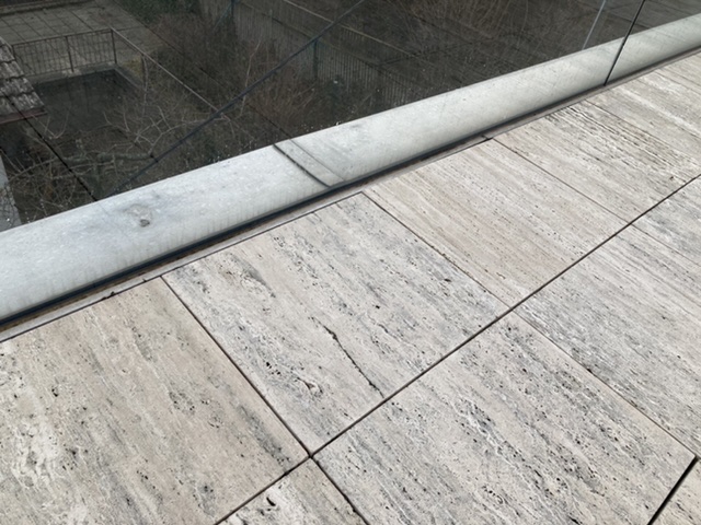

    Das Attikablech sieht mir nicht fachgerecht aus, weil zu kurz.
    Ist denn der Putz mindestens 5cm vom Attikablech überdeckt.
    Geh mal auf die Dachterrasse und mach ein paar Fotos von der Attika.

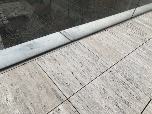

    Hier Ein Fotto von der Attika. Auf der Seite sind keine Durchdringungen. Der Belag ist aufgeständert damit auf der gleichen Höhe wie das Attikablech. Attika selbst ist 30cm Beton mit unterer Abdichtung, Gefälledämmung, zweilagiger oberer Abdichtung.
    Von dem zu kurzen Überstand des Attikablechs bin ich selbst der Grund, ich wollte das aus optischen Gründen so, würde ich unabhängig ob das der Grund für die Blase ist nicht mehr so machen. Allerdings ist es unter dem Attikkablech völlig trocken, nach hinten rinnt das dort nicht. Das ist die Wetterseite und natürlich weht der Wind oft den Regen an die Wand. War jetzt auch komplett gefroren.

    Also bei Regen würde ich da nochmal schauen.
    Insgesamt sieht das doch sehr anständig ausgeführt aus.
    Ich finde das schlanke Attikablech sehr schön, und würde es auch so bauen, wollte aber trotzdem den Hinweis geben.
    Hast Du eine Reviplatte auf der Terrasse, wo Du mal schauen kannst, ob das Wasser anständig abläuft?
