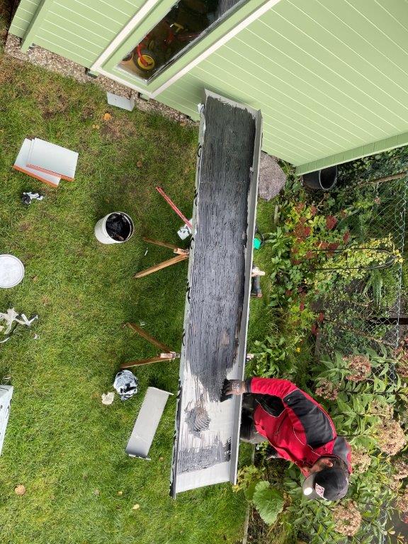

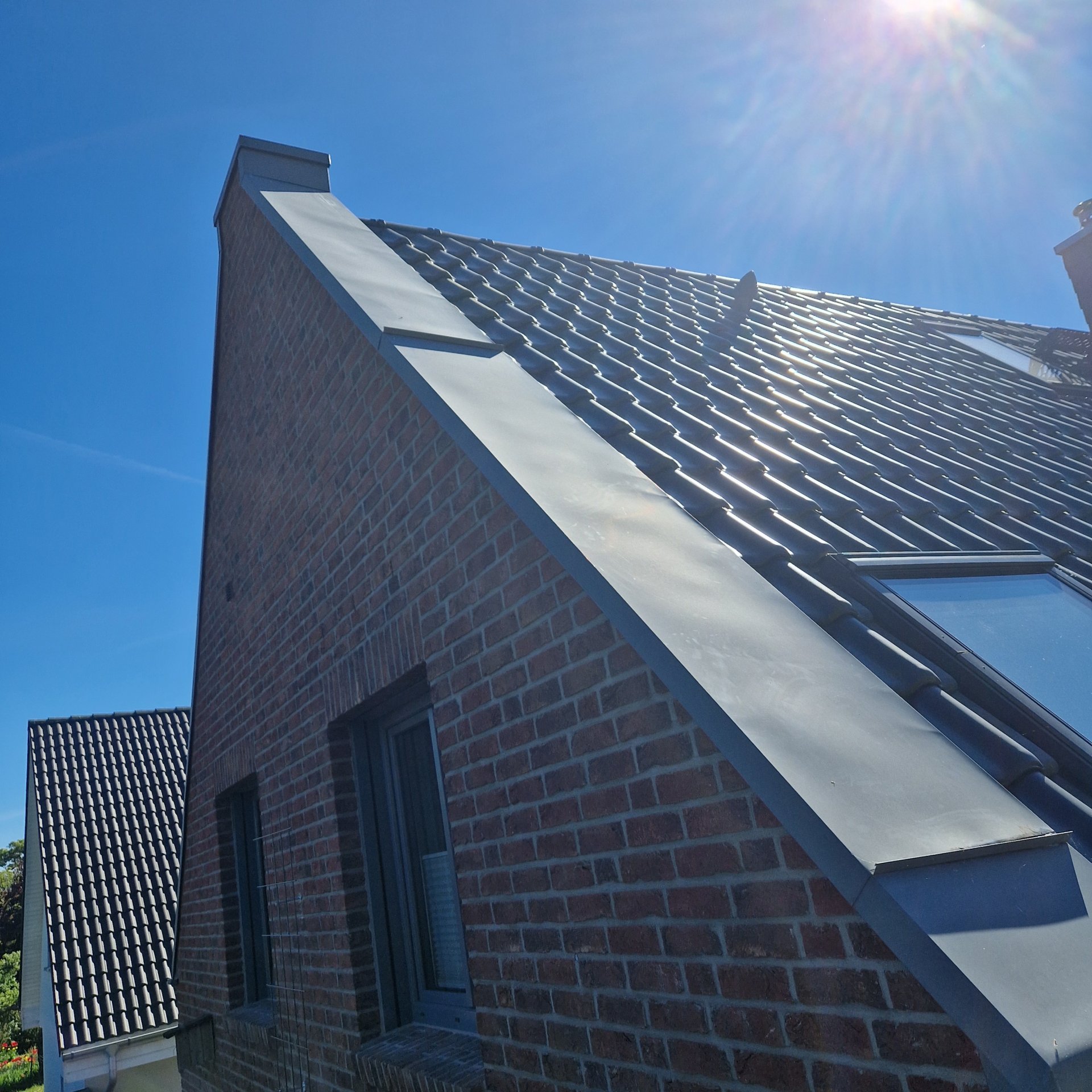

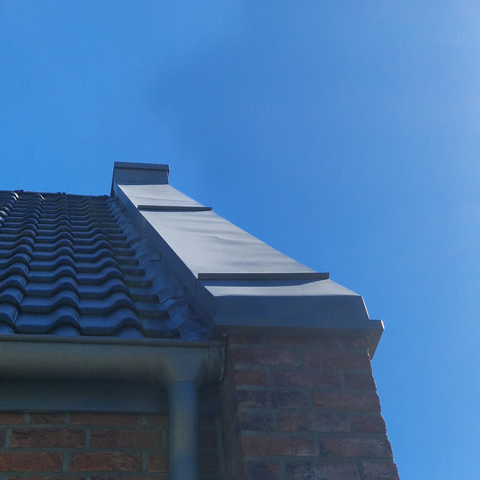

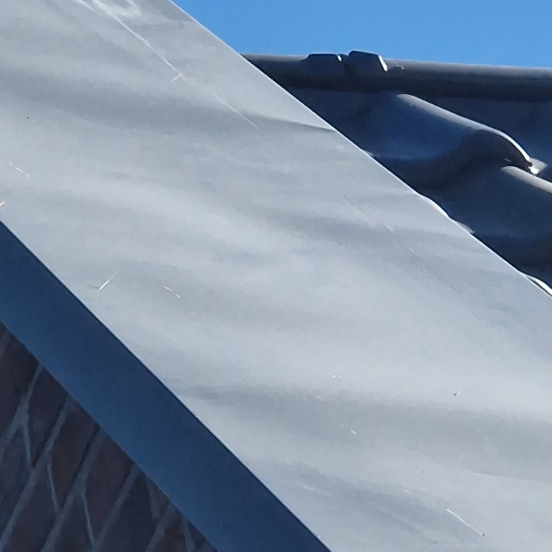

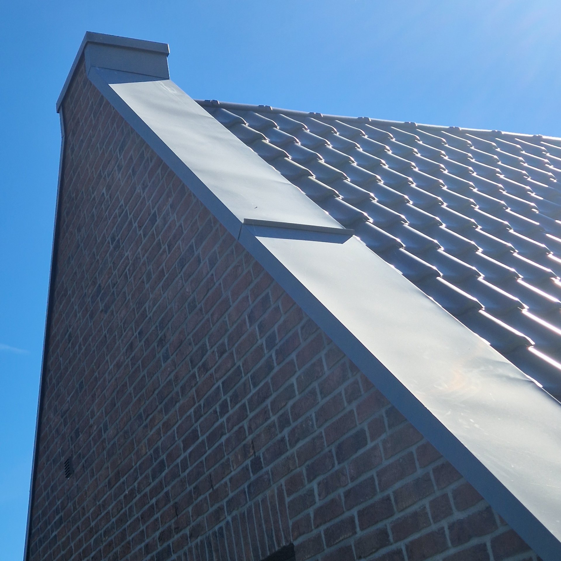

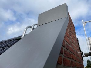

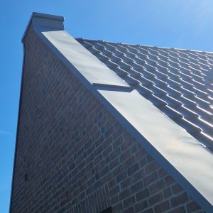

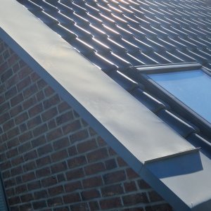

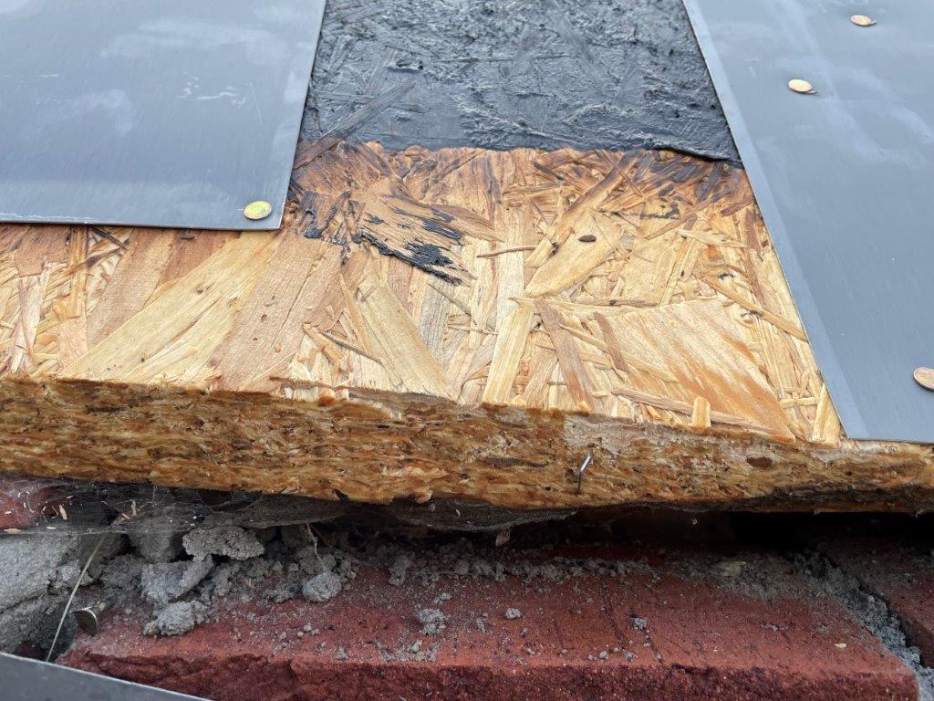

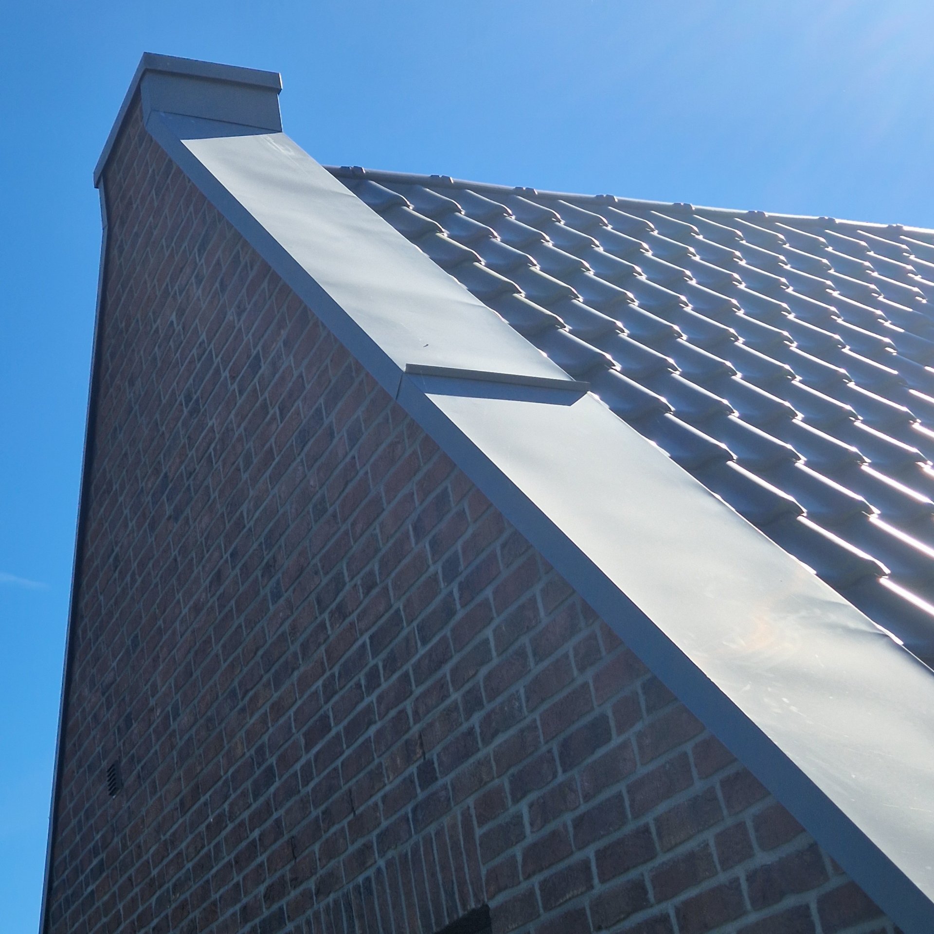

    Guten Tag,
    Ich habe ein Satteldachhaus gebaut. Die Dachneigung ist 50°.
    An den beiden Gibelseiten befinden sich Attikas, die das Mauerwerk abdecken (fragt mich nicht warum, aber wir waren in Holland während der Hausplanung und uns schien sowas zu gefallen).
    Die Attikas sind auf einer Holzplatte mit Kaltkleber verklebt.

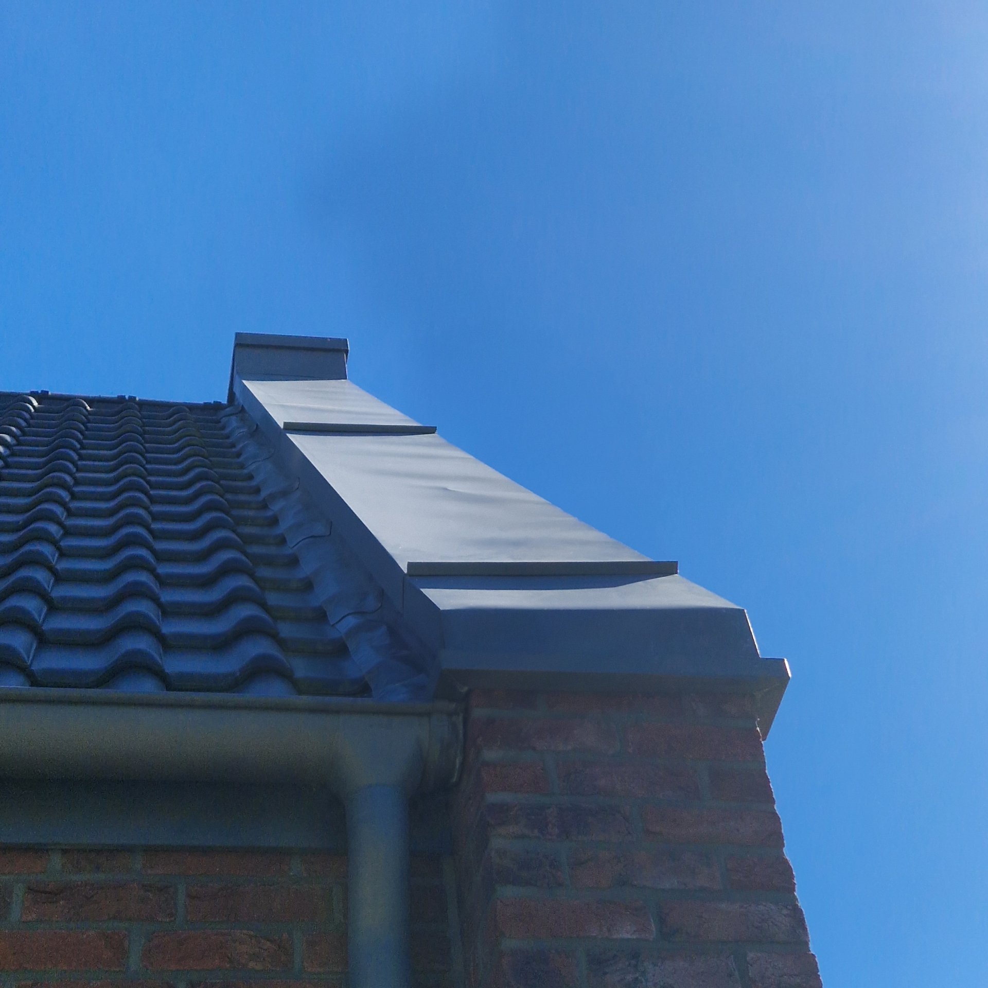

    Es sind 3 Profile jeweils verklebt, wobei 2 Profile ca 290cm lang sind und das 3 unterste Profil ist ca 50 cm lang.
    Die Breite der Auflagefläche/Klebfläche der Profile ist 50 cm. Und die Profilbreite des gekannteten Blechs ist insgesamt ca. 75cm inkl. Abkanntungen.
    Das Material ist 0,8mm dickes vorbewittertes Zink von Rheinzink.
    Ich frage aus folgenden Grund:

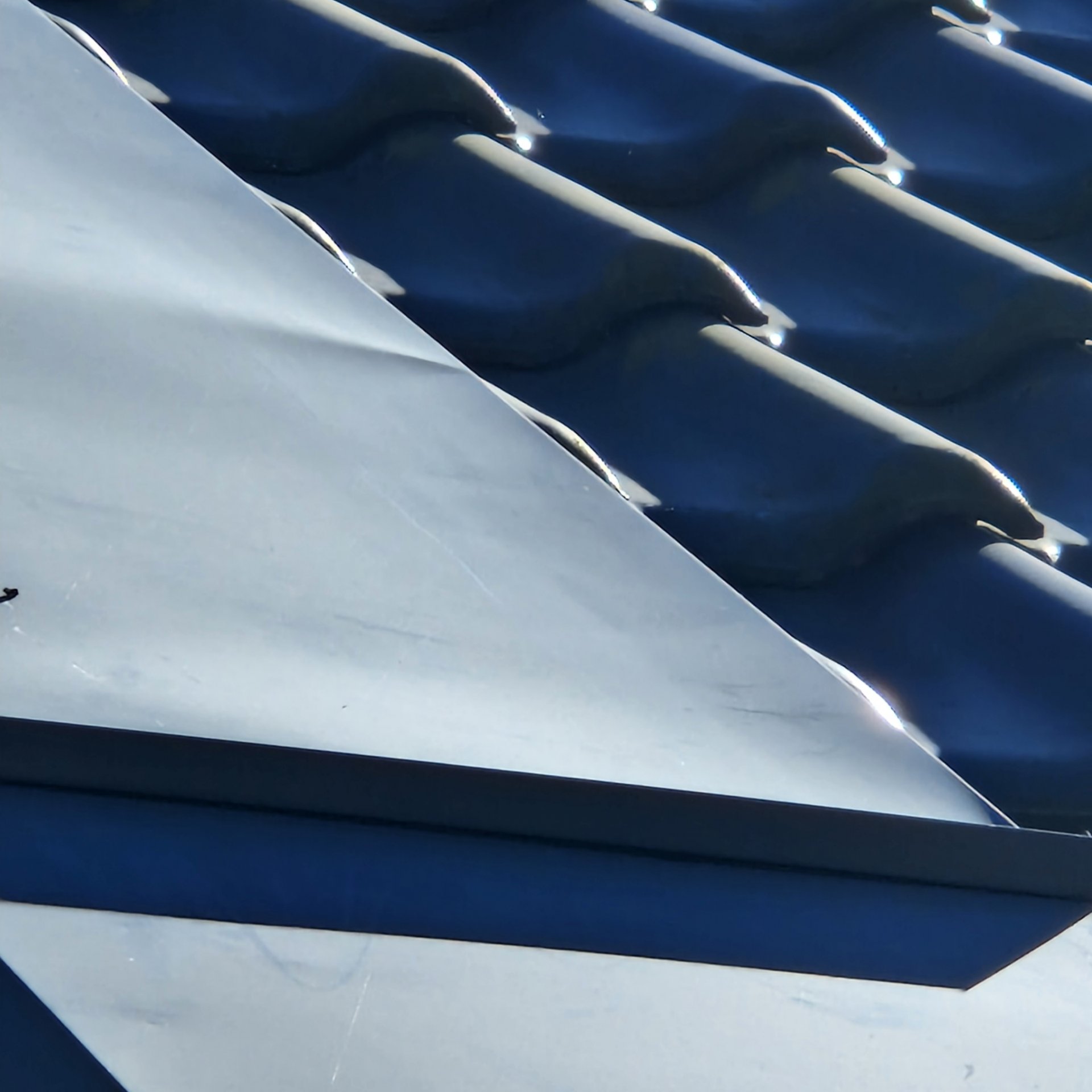

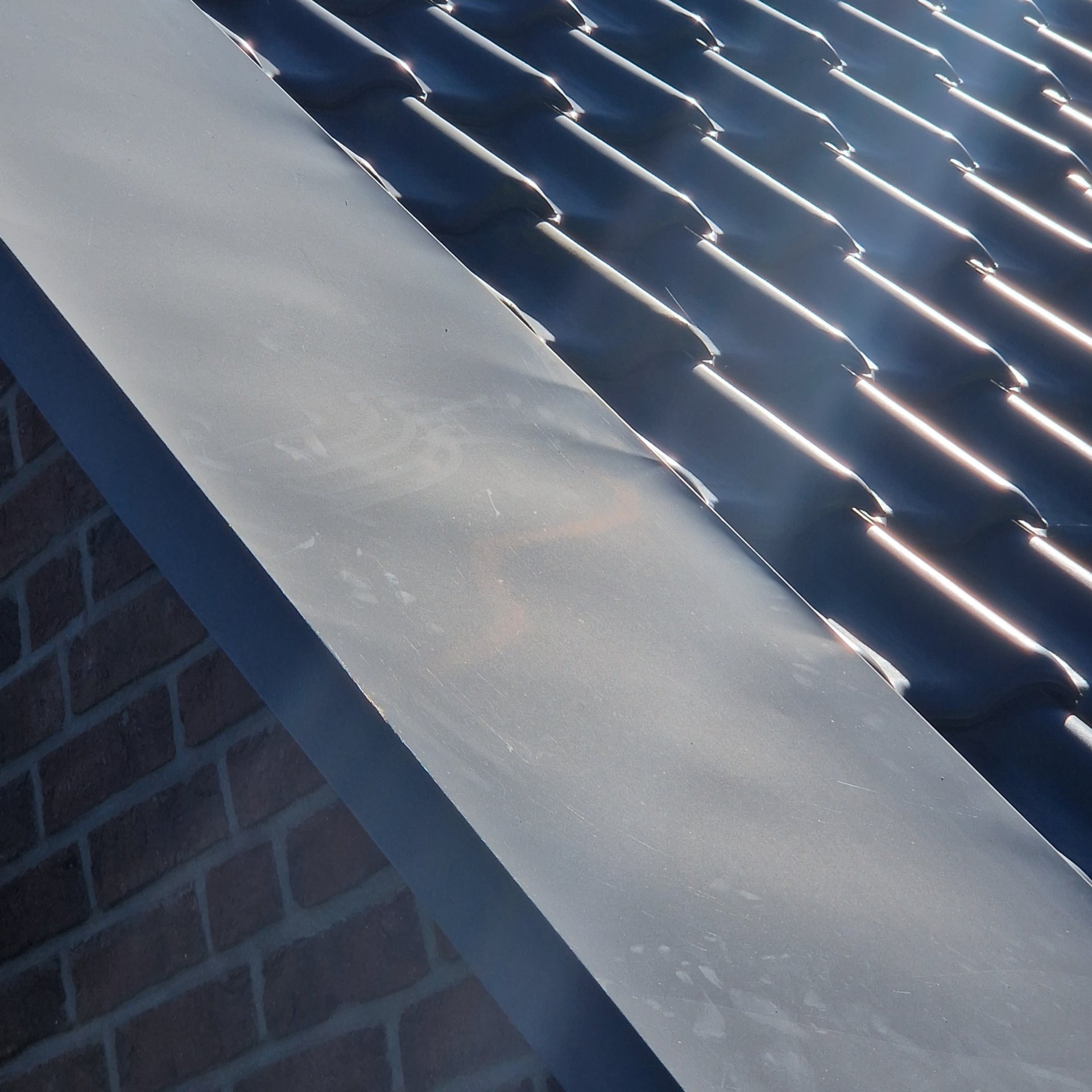

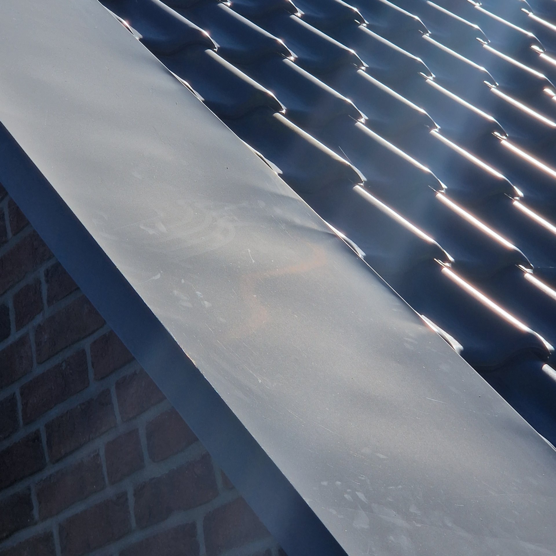

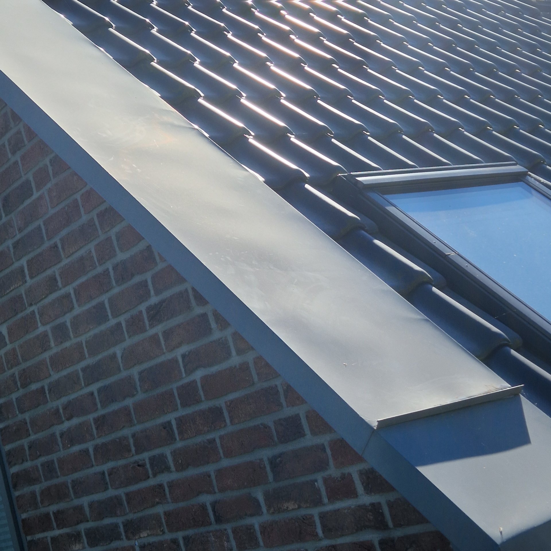

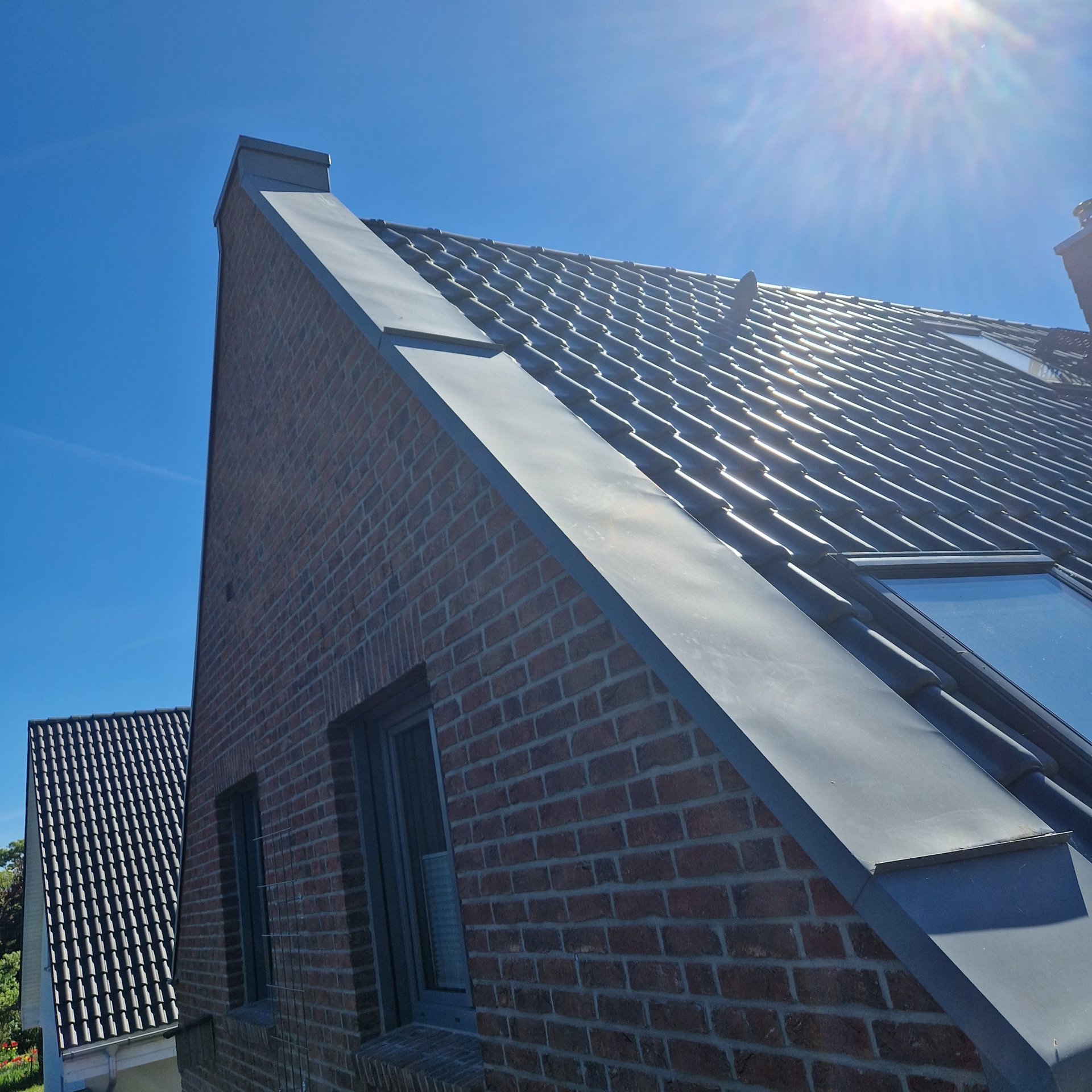

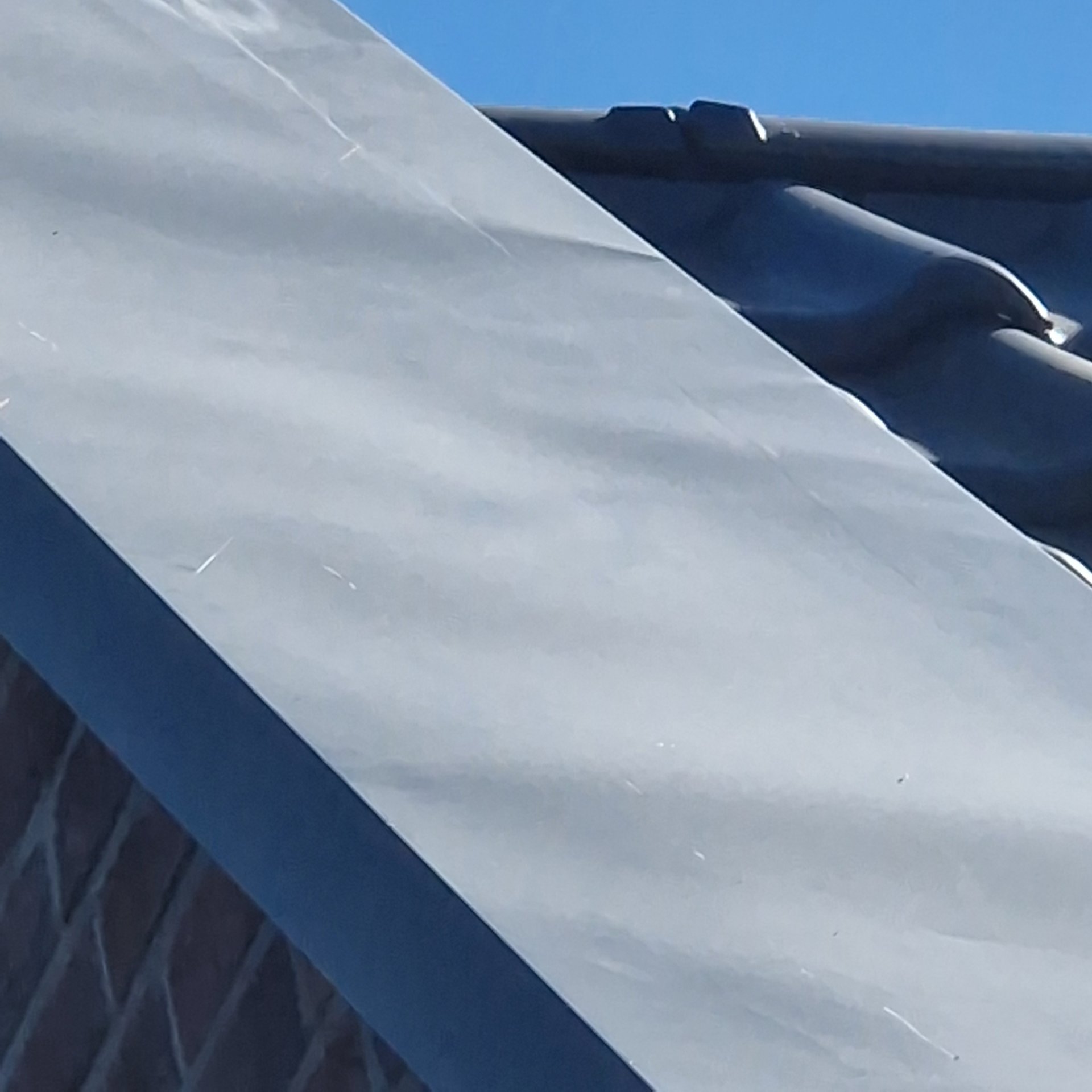

    Gebaut wurde 2021, einmal löste sich eine Seite bei etwas mehr Wind komplett ab (hat auch schon geklabbert bei wenig Wind), es klabberte oft überall, dann wurde es vom Bauträger nochmal komplett erneuert und klabberte dann wieder, wurde wieder nachgebessert und jetzt knabbert es nicht mehr aber:

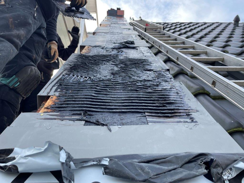

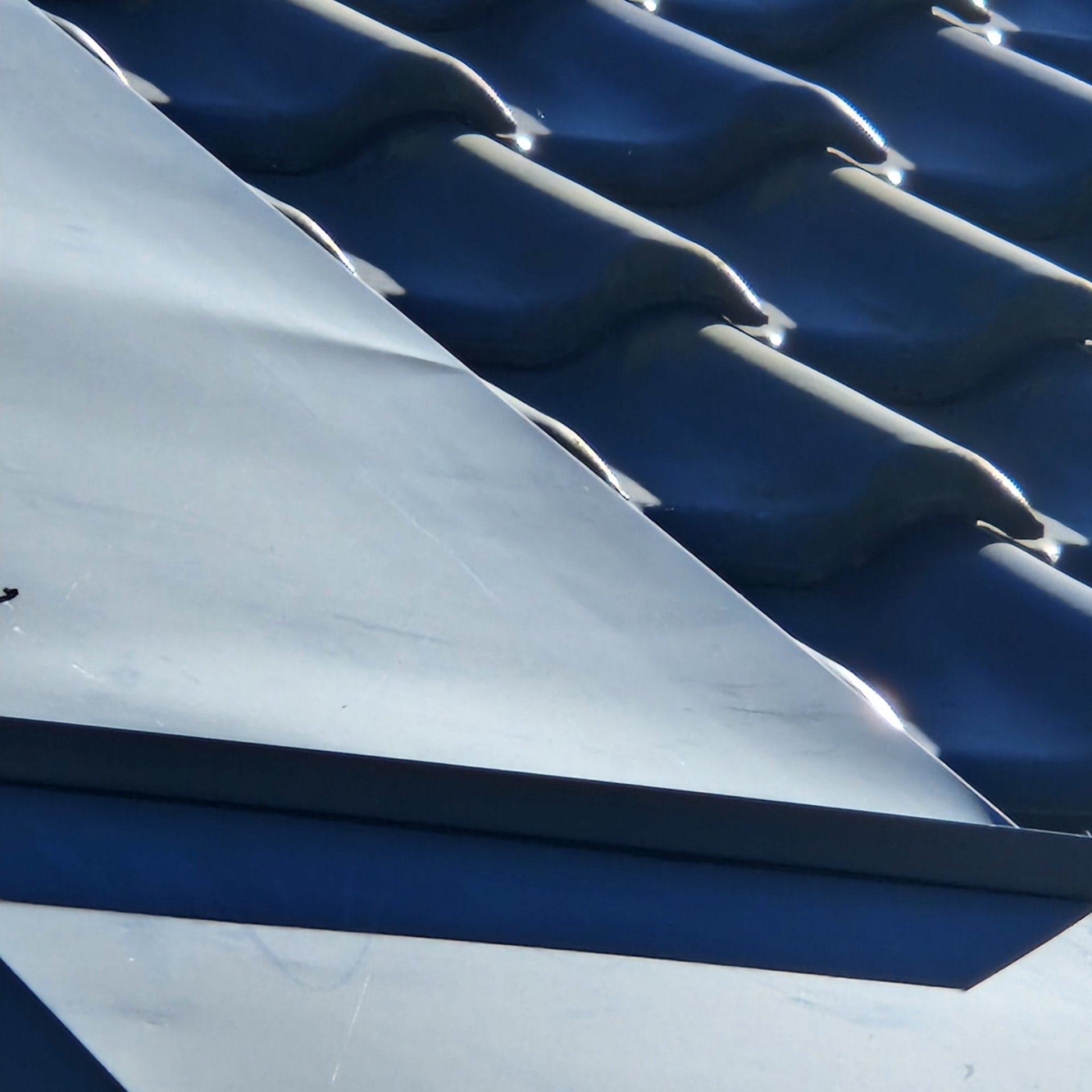

    Mir sind in der vollflächigen Verklebung Teilablösungen aufgefallen, so dass ich mir die Frage stelle: Halten diese Bleche nicht nur bis zur Gewährleistungszeitende sondern über die gedachte Nutzungsdauer?
    Was kann ich noch sagen? Auf der Rheinzinkseite steht die Herstellerempfehlung, dass die Materialdicke 1mm sein sollte ab 40 cm Auflagefläche/Klebefläche.
    Jedenfalls gibt es regelrechte Knicke bei Sonneneinstrahlung und daher wahrscheinlich die Ablösungen. Zusammen mit den langen Profilen (man hätte ja auch 4 oder 5 kürzere oder 3 gleichlange kürzere Bleche verkleben können wohl unglücklich).
    Jedenfalls könnte mir jemand sein Wissen mitteilen, ob das so ok sei?
    Ich kann mehr Bilder hochladen vom Aufbau der Attika als die Neuerstellung durchgeführt wurde bei Bedarf. Die Neuerstellung war vor 1,5 Jahren.
    Dank an jeden der mir zur Bewertung der Lage weiterhelfen kann. Bauträger sagt, ist alles ok so.
    Viele Grüße

    Das wird die Ursache sein, dünne Bleche neigen bei thermisch bedingten Längenänderungen zu Verwerfungen.
    Bei einer Ausführung mit Vorstoßblechen/Unterblechen (statt kleben) hätten die Bleche auch mehr Spielraum gehabt.

    Man müsste wissen, wie der konkrete Aufbau war/ist. Geklebt mit Enkolit dürfte sich normalerweise gar nichts bewegen.

    Es ist eher wahrscheinlich, dass die Unterkonstruktion nicht perfekt in einer Flucht verläuft und durch das ankleben sich das Blech dem Untergrund anpasst. Somit bekommst du diese unschönen Verwerfungen im Blech. Enkolit ist keine Ausgleichsmasse, die sowas ausgleicht. Wenn Enkolit richtig verarbeitet wurde, dann sollte das normalerweise 30-40 Jahre halten.

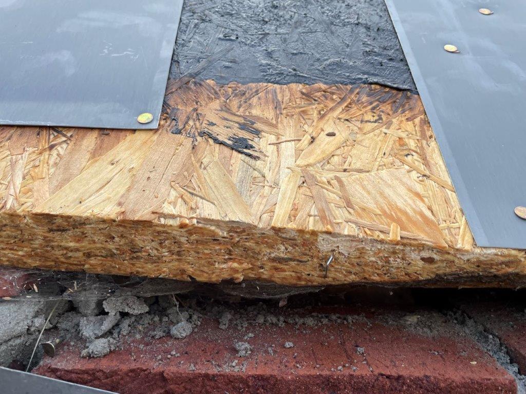

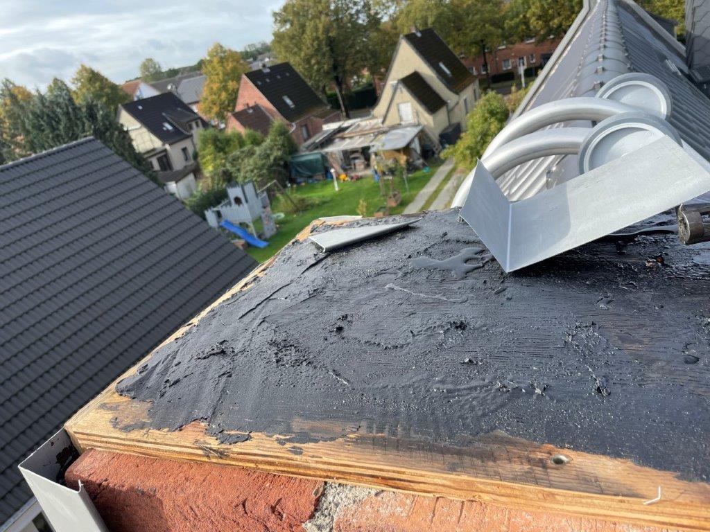

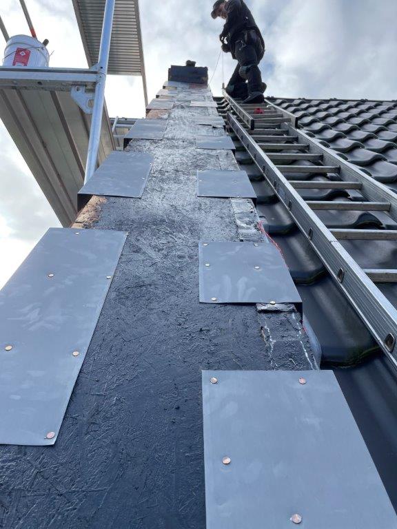

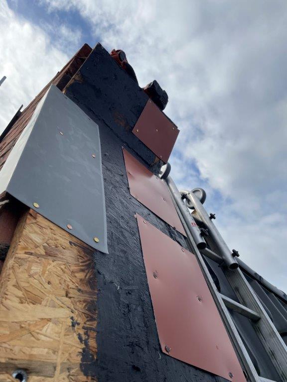

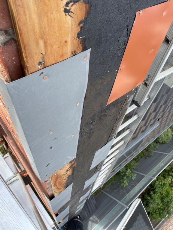

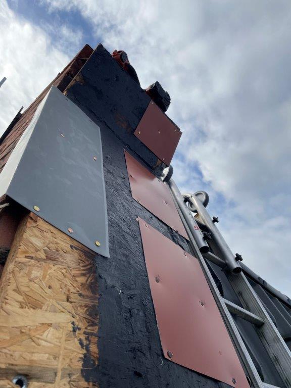

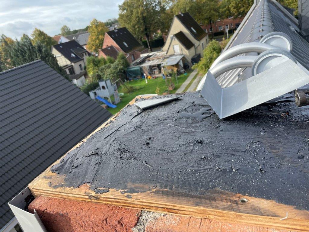

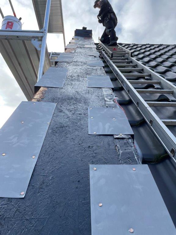

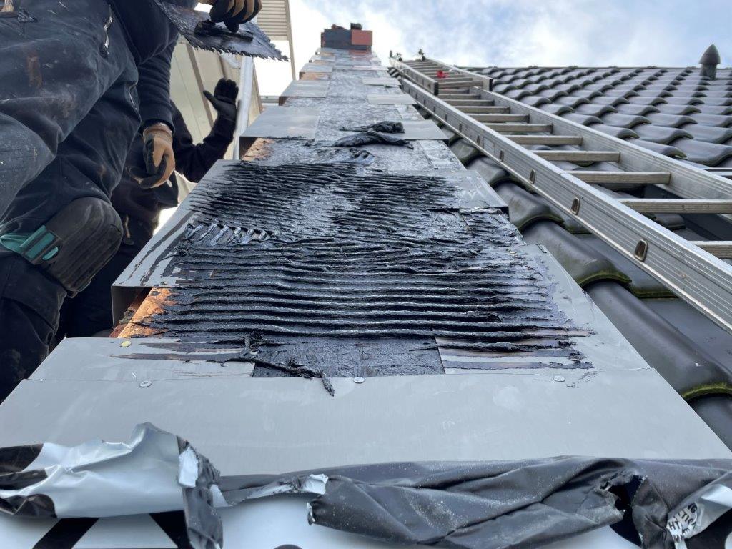

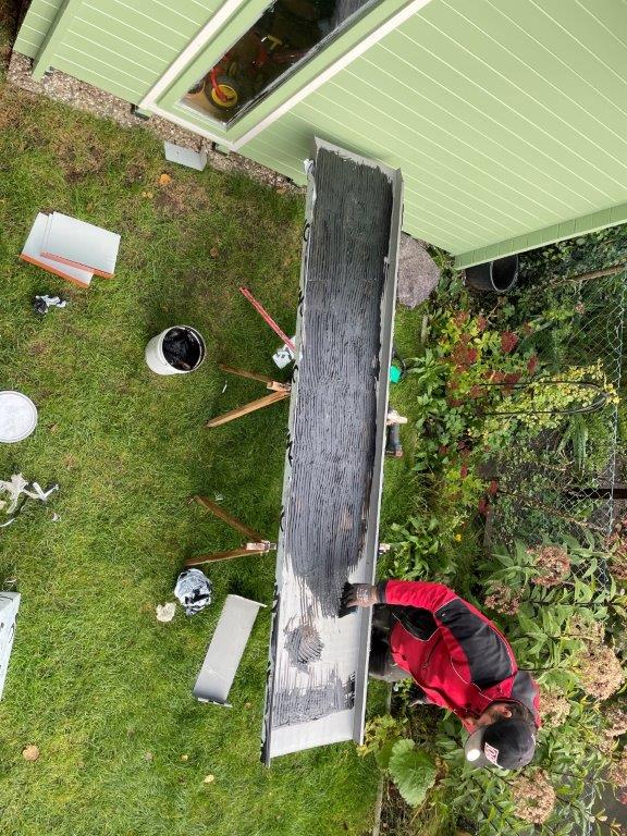

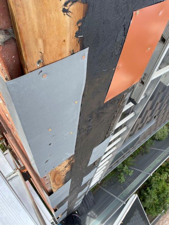

    Also hier der Kleber, der verwendet worden sein soll und Bilder von der Neuerstellung. Vielleicht kann sich so ein Bild gemacht werden.

    Halleluja - "viel hilft viel" war da wohl die Tageslosung.
    Bespreche die Problematik doch noch mal mit dem Betrieb der das damals ausgeführt hat und schildere ihm, daß du mit der momentanen Situation nicht glücklich bist.

    Wenn du es ganz hart darauf anlassen kommen willst, dann soll er dir mal die Zulassung der Befestiger der OSB-Platten geben. Er wird dir diese nicht geben können, da diese Fix-Hülsen nur für untergeordnete Bauteile im Innenbereich oder für kurzfristige nicht-statische Bauteile geeignet sind. Als Befestigung und als Windsogsicherung hat das am Ortgang mal überhaupt nichts zu suchen. Du kannst jetzt also verlangen, dass sie die Bretter fachgerecht z.B. mit einer zugelassenen, windsogsicheren Schrauben-Dübel-Kombination befestigen. Dafür bauen sie die Bleche alle wieder ab, befestigen es neu und können damit auch die Bleche spannungsfrei montieren. Die jetzt verbaute Befestigungsart ist ein Mangel.

    Und hätten die Vordeckbleche besser gepasst, würde auch nichts klappern, und diese wunderbare Klebeorgie wäre unnötig, und man hätte auch noch eine vernünftige Vordeckbahn bzw Trennlage auf den OSB-Platten anordnen können.

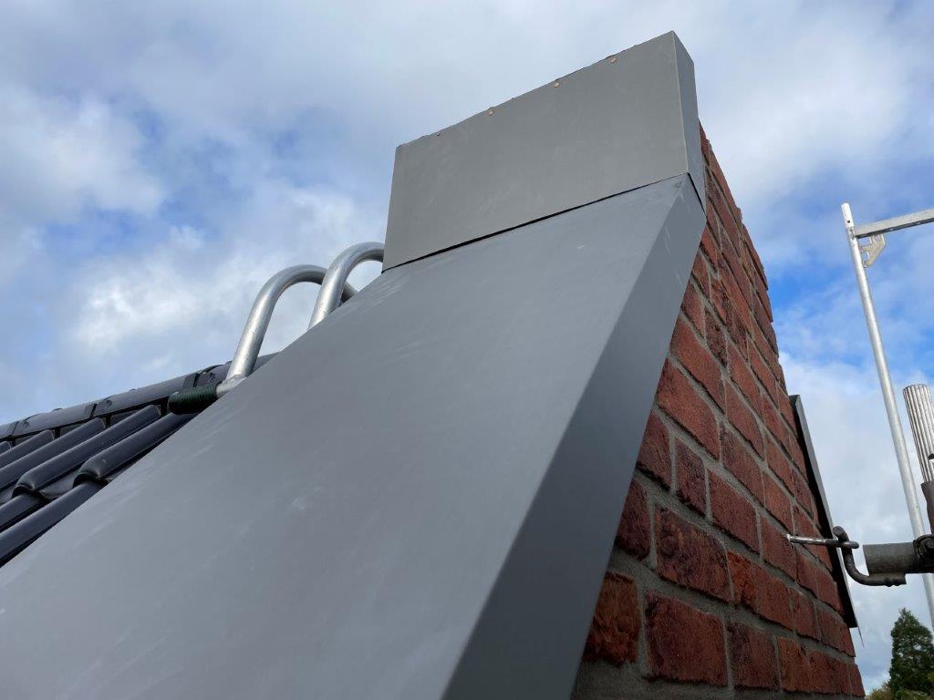

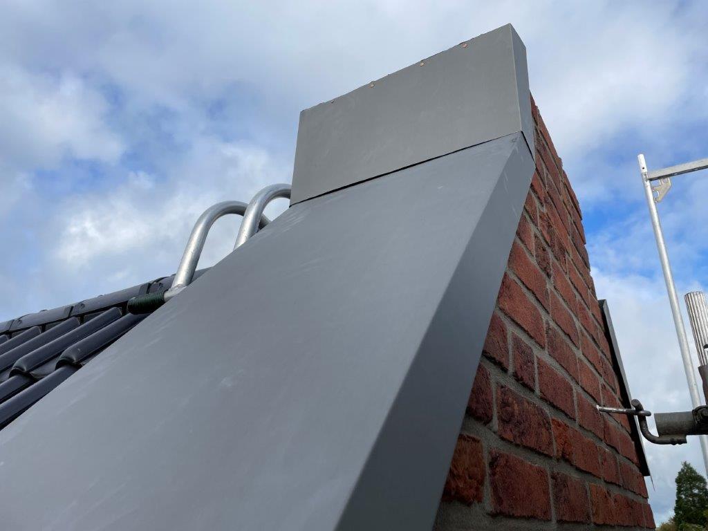

    Ich würde die umfassenden Ortgangbleche nicht als Attiken bezeichnen, aber vor allem: das ist ein Lehrbuchbeispiel für ärgestmöglichen Murks. Hoffen wir, daß Du mit dem "Klappern" ein Knacken meinst - wenn diese Kameraden sich ablösen und am Steildach einen Lawinenabgang machen der sich gewaschen hat, dann darf da unten niemand hergehen.
    Da gehört nichts geklebt, sonst ist das Beulenwerfen des Materials vorprogrammiert. Dadurch, daß die Bleche in anthrazit die Sonnenbestrahlung in gut und gerne noch zehn Kelvin mehr Erwärmung umwandeln, gilt dies nochmals in besonderem Maße. Die Teile gehören gleitend geklammert befestigt, an ihren oberen Enden "fest" (d.h. mit in Rundlöchern gelagerten Klammern), und im weiteren Verlauf dann dasselbe gleitend dank Langlöchern. Das Ganze auch wie bei Dachsteinen den tiefer benachbarten Kameraden überlappend (hier wegen des "Abbauens" der Dehnungsenergie). Diesem F(l)achhandwerker gehört die Approbation entzogen !
    (wen hat der GU - auf eigenem Grund ist das kein BT - das denn überhaupt machen lassen: einen Dachdecker oder einen Flaschner ?)

    Die Befestigung der OSB-Platten auf dem Mauerwerk muss ausreichend tragfähig sein und erfolgt mit Befestigungsmitteln, die eine CE-Kennzeichnung haben.
    Damit entsprechen die Befestigungsmittel einer Norm. Eine Zulassung für solche einfachen Befestigungen gibt es nicht und sie ist auch nicht erforderlich.

    Ich habe Dir erläutert, weshalb es gröbst fehlerhaft ist, und auch gegendargestellt, wie man es korrekt angestellt hätte.
    Daß es nicht einmal gewährleistungslang "hält" (und ja noch nicht einmal taugt), hast Du selbst gesehen.
    Auf Deinem eigenem Grund ist der GU kein BT, das sagte ich bereits.
    Die Antwort des Schlechtachters ist so zu deuten, daß Du eine Münze werfen kannst, ob in zweiter oder oder dritter Instanz das Gericht den Erläuterungen Deines oder des gegenseitigen Gutachters folgt bzw. der Richter einmal selbst unter "Gutachter" in die Gelben Seiten schaut. Du hast also die Wahl, Dich mit Deinem bisher gezahlten Lehrgeld zu begnügen oder noch ein vielfaches an Rechtsverfolgungskosten draufzusatteln. Meine Meinung bleibt: runter mit dem ganzen Schrott, Untergrund sauber neu aufbauen, dann fachgerecht neu machen (wie, habe ich Dir beschrieben). Das Gefängnis für den Handwerker kannst Du meinetwegen weglassen, das war nur die Meinung des ungarischen Orthopäden.
    Den geeigneten Untergrund für eine Attikaabdeckung haben wir hier an einem Ortgang jedoch nicht vorliegen. Attikaabdeckungen sind für Flachdachabschlüsse vorgesehen, da hat der Untergrund kein 50° (= hundertzwanzigprozentiges !) Gefälle.
    Fazit: Rückbau und Neuaufbau als Lehrgeld vollabzuschreiben wird günstiger sein als Rechtsverfolgungsversuche vor dem AG Hornberg bis zum OLG Schilda.
