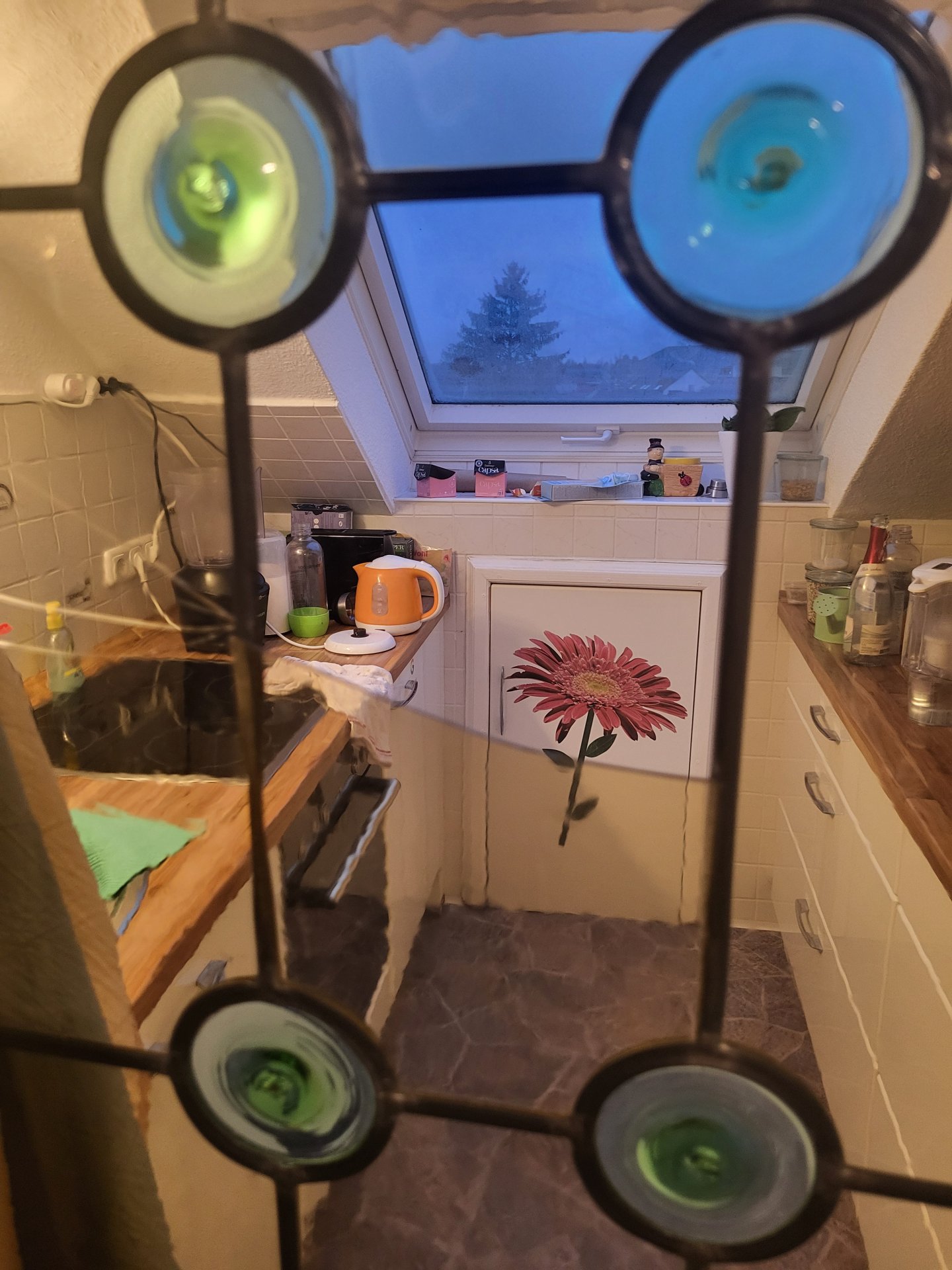

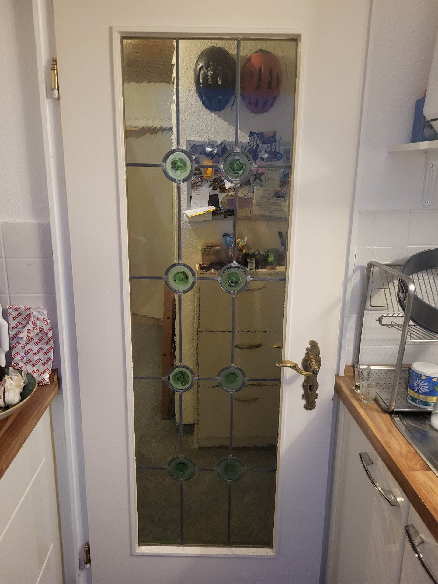

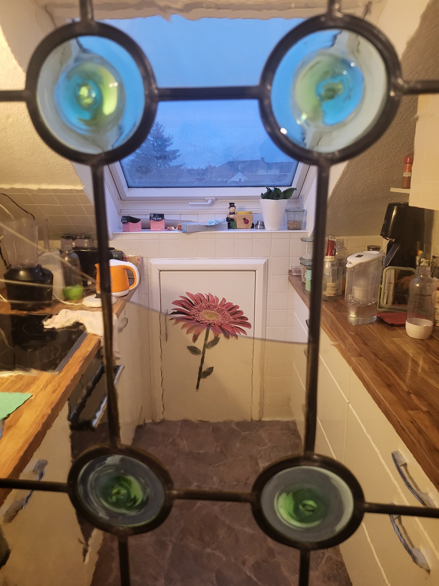

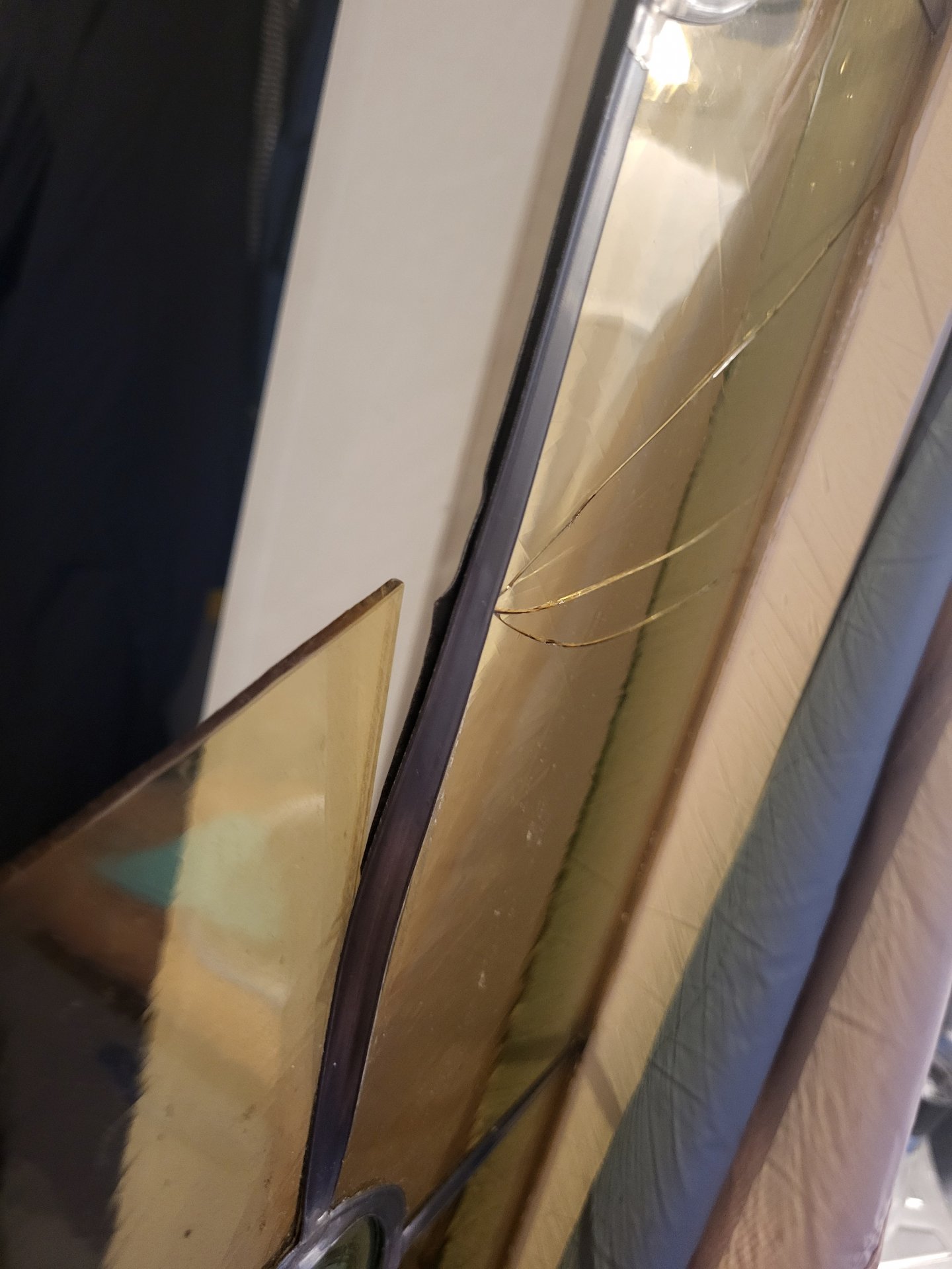

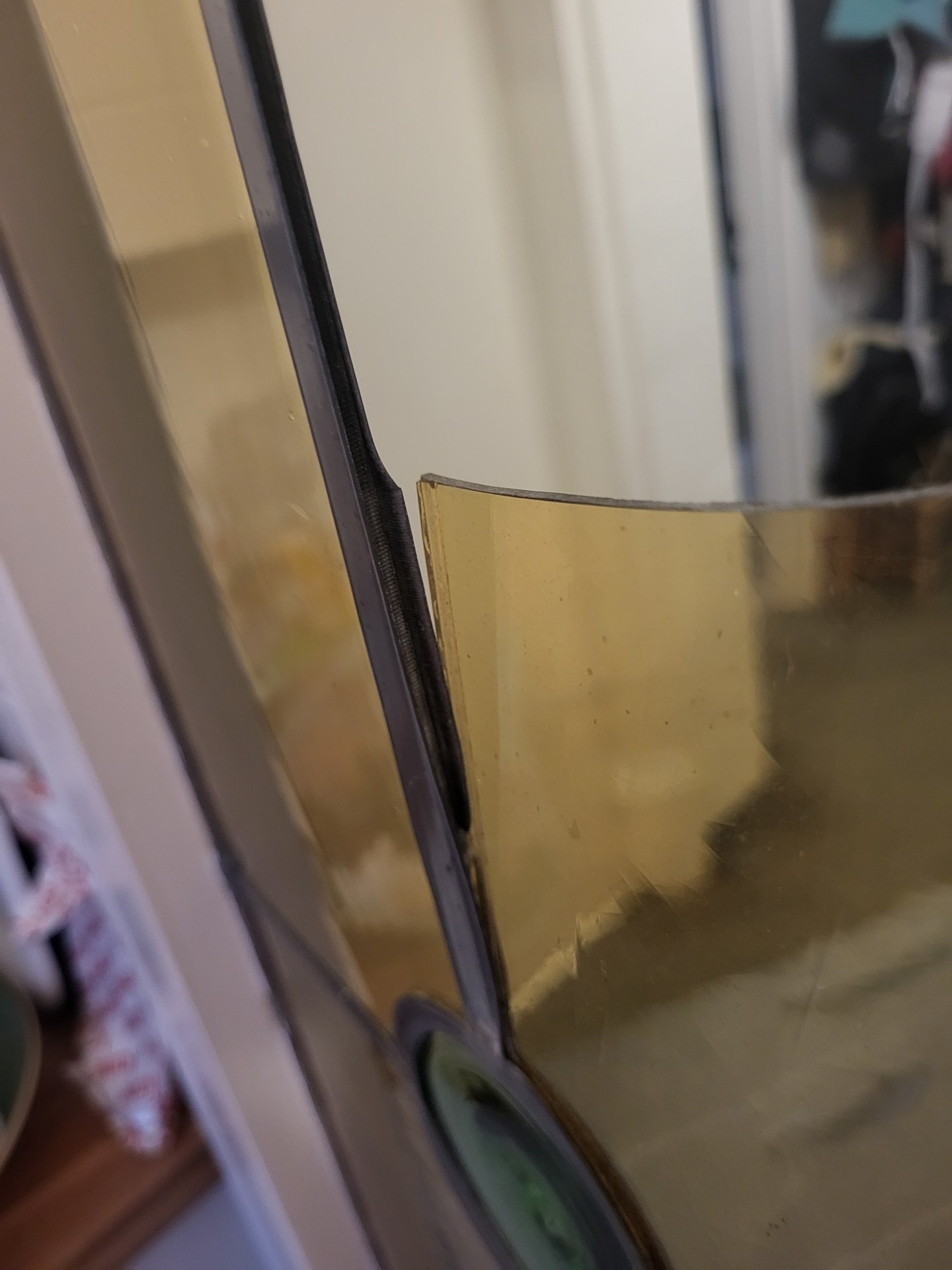

    Vor paar Monaten haben wir ein Teil vom Glas an der Glastüre gebrochen.
    Wir haben heute erfahren, dass die Innenrahmen der Türe aus Blei besteht (bei einem Glaser). Inwiefern ist der Bruch des Glases gesundheitlich gefährlich für uns? Durch das Bruch hat sich der Rahmen verzogen und stand so schon seit Mai dieses Jahres. Im Juli haben wir ein Baby bekommen und machen uns wirklich viel Sorgen um das Baby. Wir wohnten seit Jahren mit diesem Metallrahmen (geputzt, angefasst) ohne zu wissen, dass dies bleihaltig ist.
    Vielen Dank schonmal vorab für Eure Hilfe.

    bei dieser Art Türfüllung sind die einzelnen Gläser mit Kupferband eingefasst und diese werden dann untereinander durch Löten verbunden, gerne mit Blei oder einem Blei- und Zinngemisch.
    Das Blei liegt in fester Metallform vor und ist völlig ungefährlich, wenn Du nicht dauernd daran leckst oder mit den Fingern rubbelst und diese dann in den Mund steckst.
    Was ich als Problem sehe ist das euer Kind möglicherweise dies aus Neugier und Unwissenheit tun könnte, vielmehr aber diese Türfüllung nur wenig stabil ist (siehe aktueller Schaden) und bei Beschädigung scharfkantike Glasscherben entstehen und Verletzungen verursachen können.
    Ich würde mir beim Glaser eine passende Scheibe aus Sicherheitsglas bestellen und einbauen lassen oder mindestens eine normale Glasscheibe und diese vollflächig mit einer Dekor- oder wahlweise Milchglasfolie bekleben.

    Selten so einen Blödsinn gelesen. Das sind Bleiruten. Und wenn man die nicht täglich ableckt und seine Zipfel dran reibt dann ist so Zeug so gesund wie n Apfel.

    Wenn (psychologische) Bedenken bestehen, ne andere Tür montieren und diese weg stellen.
    Scheint ja jemand vor euch schon gemacht zu haben (siehe die unterschiedlichen Band Ober und unter teile)
    Gefahr durch Blei seh ich hier nicht eher verletzungspotential durch das gebrochene Glas ! Für groß und klein

    So wird es sein, die Detailbilder legen es nahe.
    Die mag es auch geben und sie mögen bei geradkantigen Stücken bevorzugt werden, aber "Blödsinn" ist Blödsinn.

    Das sind eindeutig Bleiruten und damit selbst engste Radien möglich. Habe hier ein paar viele Meter liegen und demonstriere gerne.
