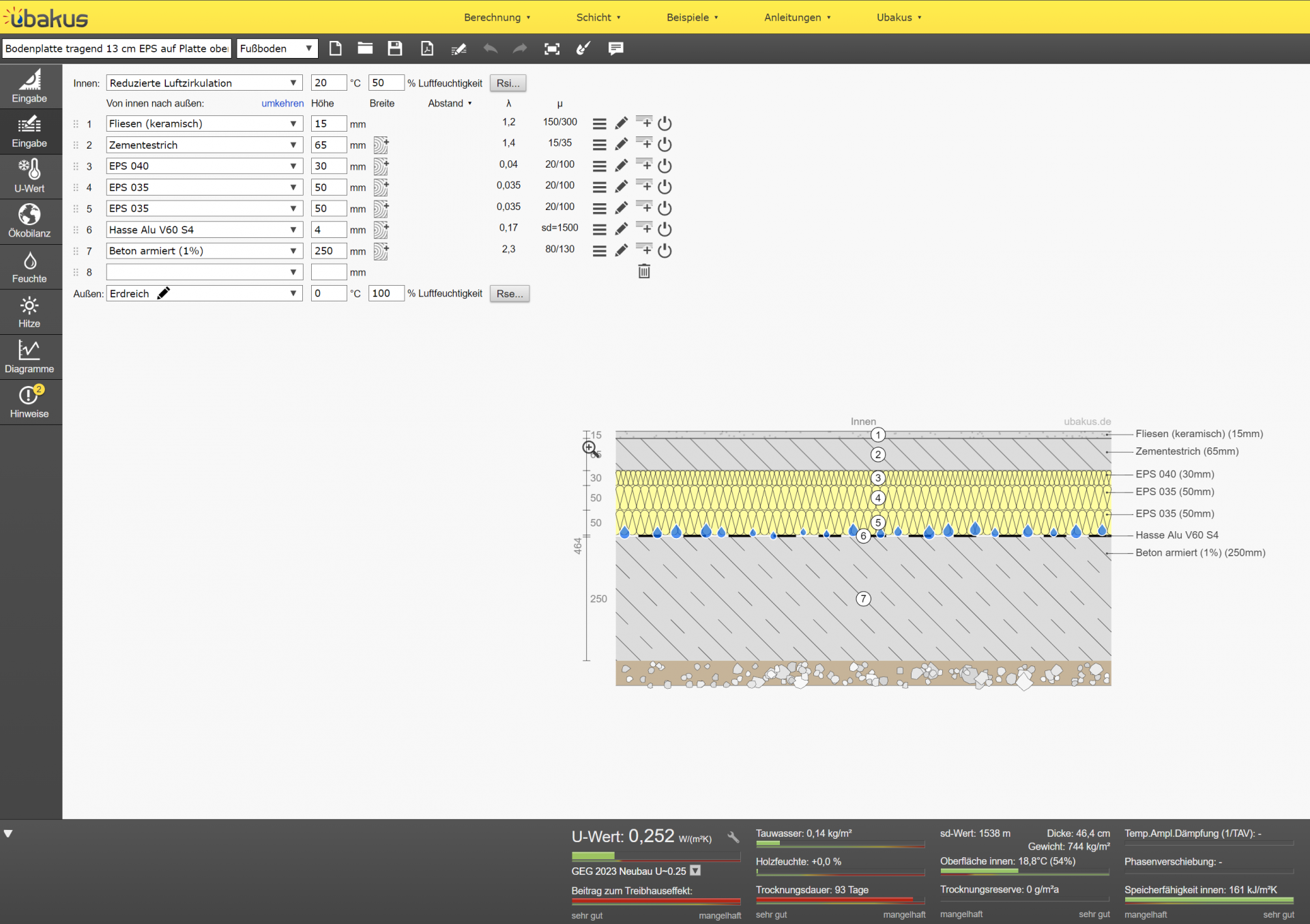

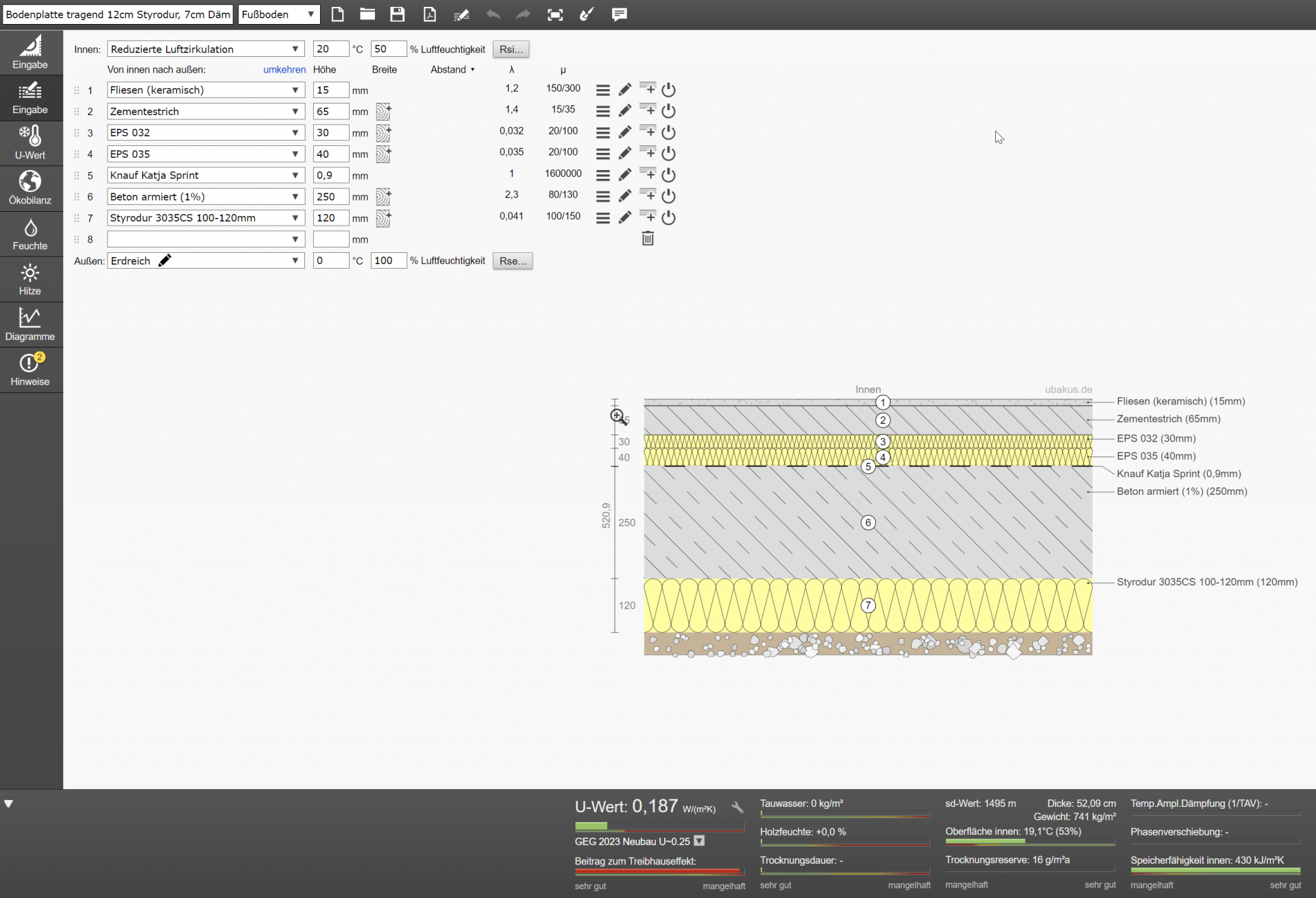

    Hallo liebe Bauexperten,
    wir planen ein Haus mit zweischaligen Wandaufbau (Klinker + Fingerspalt + Mineralwolle + Ytong). Bezüglich des Bodenaufbaus müssen wir jetzt die Entscheidung treffen, ob mit tragender Bodenplatte (zweischalige Wand steht komplett auf der Bodenplatte) und ausschließlich Dämmung auf der Bodenplatte oder Streifenfundament und zusätzlicher Dämmung unter der Bodenplatte (siehe Bilder).
    Die Variante mit dem Streifenfundament und Dämmung unter der Bodenplatte hat lt. Bauunternehmer neben dem besseren UWert (0,187 vs. 0,252) den Vorteil, dass der Taupunkt außen (unter der Bodenplatte) liegt, die Masse der Bodenplatte als Energiespeicher genutzt werden kann und der Feuchtigkeitsschutz (auf langfristige Sicht) etwas sicherer ist. Der Nachteil ist der wesentlich höhere Preis von 6300€ - das ist heftig.
    Das Haus hat eine Grundfläche von 120m2. Wie hoch ist die Energieersparnis einzuschätzen? Habe beim Googln auf die Schnelle die Faustformel „U-Wert x 84 = Energieverlust in Kilowattstunden pro Jahr und Quadratmeter Bauteil“ gefunden. In diesem Fall wären dies 0,252 – 0,187 = 0,065 * 84 * 120m2 = 655Kwh / Jahr macht bei 0,3€ / Kwh = 196,5€ / Jahr. Ist das realistisch?
    Wie wichtig schätzt ihr die anderen Vorteile ein?
    Gibt es weitere Vor u. Nachteile bei den beiden Ausführungen zu beachten?

    Die 30 Cent pro kWh scheinen mir zu hoch angesetzt, ich würde mal eher für 9 Cent pro kWh für Gas oder Wärmepumpe rechnen.
    Den Rest habe ich nicht geprüft.

    Bei den heutigen Energieeffizienzen gehe ich davon aus, dass Du finanziell keinen echten Unterschied merken wirst. Ein paar Mal im Winter Fenster auf oder zu dürften denselben Effekt haben
    Die 200€ im Jahr wären ja schon 20% der Heizkosten, die Du sparen würdest. Halte ich für viel zu hoch bei so kleinen Unterschieden.

    Das wird nix.
    Da zwischen Fußboden und Betonplatte 70mm Dämmung ist, wird sich die Betonplatte kaum auf >Raumtemperatur aufwärmen.
    Und nur wenn sie mindestens Raumtemperatur hat, kann sie als Wärmespeicher Energie nach innen abgeben. Das funktioniert also nur bei aktivierten Betonbauteilen und Fußbodenheizung im Estrich.
