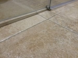

    Moin, nun haben wir ein neugebautes Bad mit ebenerdiger Dusche und beim Einweihungs-duschen und danach beim Duschen läuft das Wasser bis zur Toilette bzw bis in den Flur. Bauunternehmer war da, sagt nicht sein Fehler. Er hat 2 % Gefälle drin. Aber wo liegt der Fehler? Hat jemand eine Idee?
    Vielen Dank im Voraus.

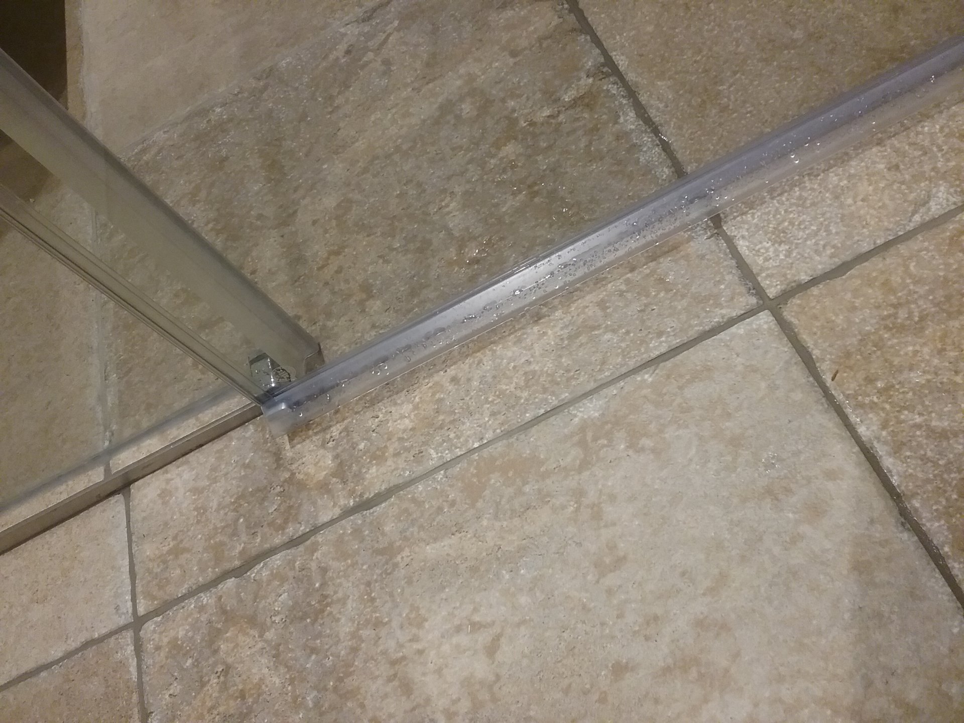

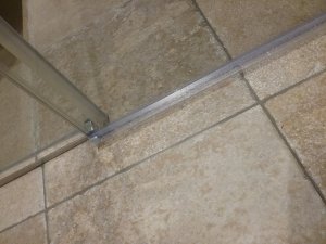

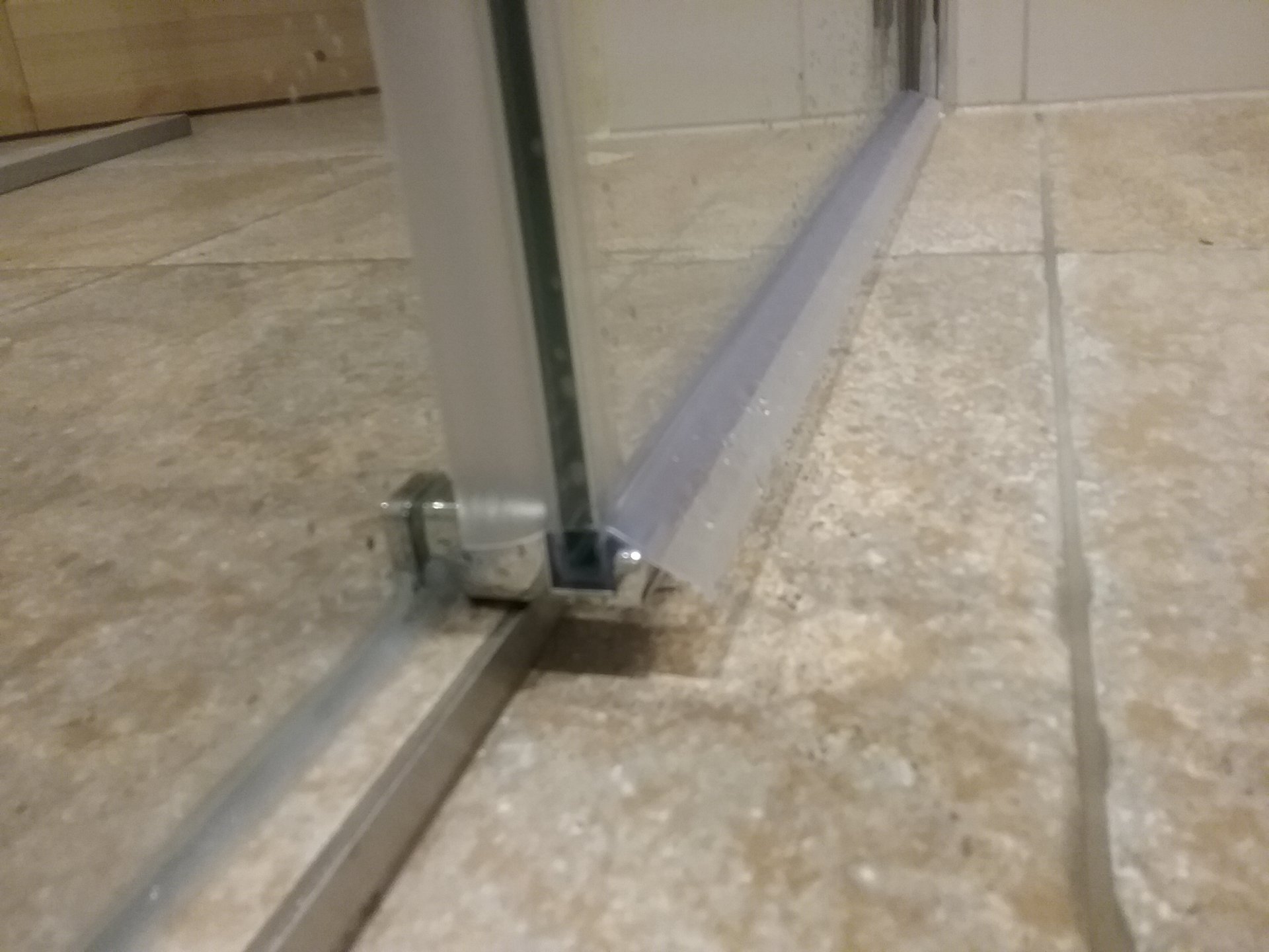

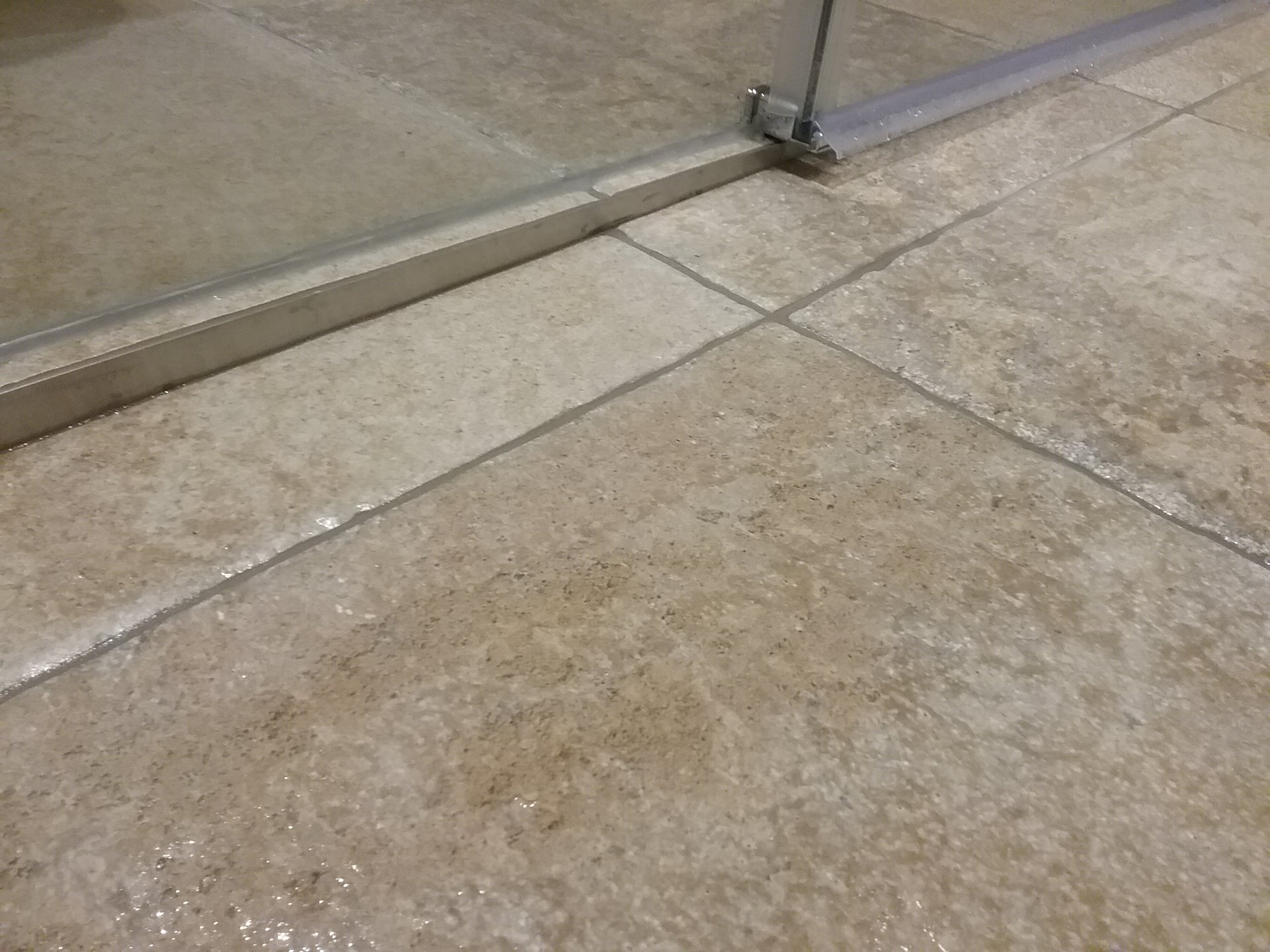

    Die Dichtung an der Tür :wow
    Die sollte schon direkten Kontakt mit dem Fliesenbelag haben.
    Erschwerend kommt hinzu, daß die Oberfläche der Fliesen sehr strukturiert ist.
    Sieht zumindest so aus.

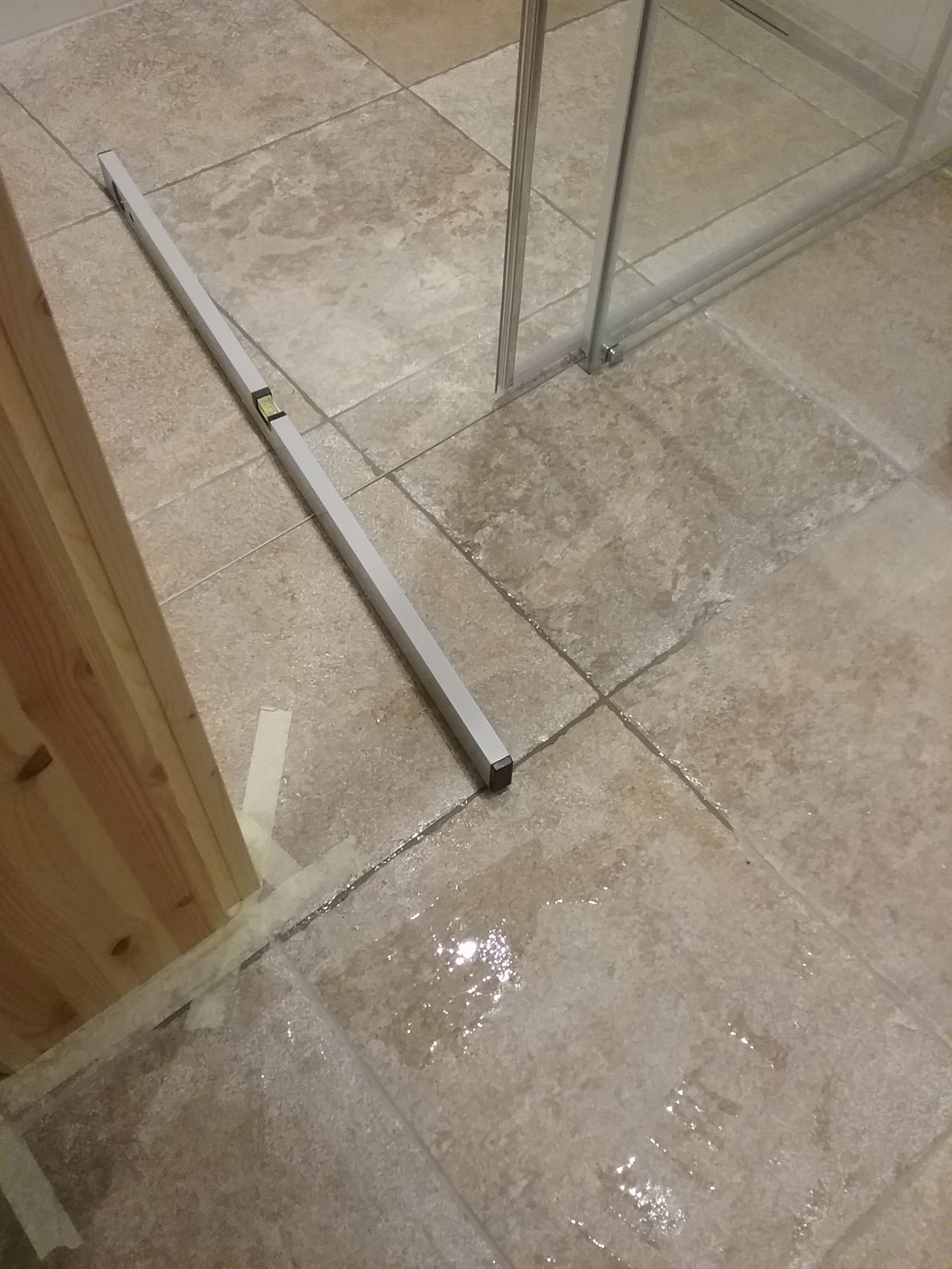

    Wasserwaage vorhanden ?

    Ok auf dem Foto mit der Wasserwaage (sorry) ist doch eindeutig ein Gefälle zu erkennen
    ist das in die Richtige Richtung ?
    falls ja, fließt das Wasser evtl unter der Dichtung durch?

    Tut es !
    Aber ist auch nicht so wichtig !

    Kam die Duschabtrennung auch vom GU?
    Jodler hat es schon richtig gesagt.
