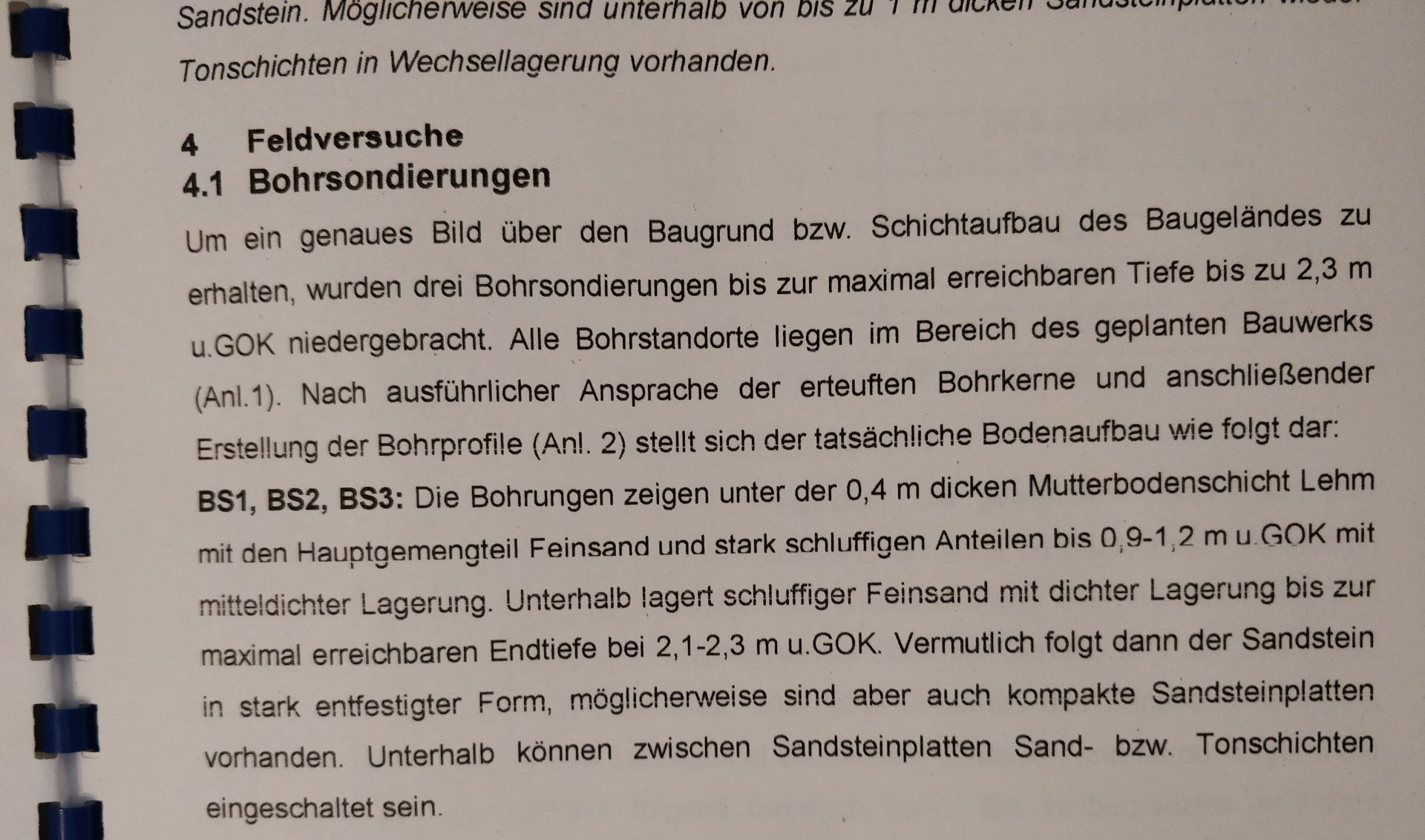

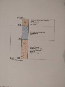

    Hallo, wir haben ein Bodengutachten bei uns gemacht. Die Ergebnisse hänge ich an.
    Ab einer Tiefe von 2,1m bzw. 2,3m kommt ein Sandstein (stark entfestigter Form). Der Boden zuvor ist Klasse 3.
    Wenn ich vorher mit einem Aushab von ca. 300 kubik gerechnet habe (10mx10mx3m) bin ich bei ca. 10.500 Euro nur für den Aushub raus gekommen. Jetzt würde ich sagen 200kubimeter Klasse 3 - 7.000 Euro + 100kubikmeter Klasse 6 - (80Euro der kubik?) 8.000 Euro. Das macht statt 10.500 Euro jetzt 15.000 Euro nur für den Aushub.
    Kann man das so einfach rechnen?

    Ja.
    Es ist aber der tatsaechliche Felshorizont massgebend. Also nach Gutachten wird nicht abgerechnet.

    Nach Felshorizont würde demnach bedeuten, da wo der Fels tatsächlich anfängt oder ? Also da wo er nicht mehr stark entfestigt ist?

    Nach dem Aushub kann man das meist sehr gut sehen, wo der Fels ansteht.
    Das sieht man auch an der Leistung vom Aushubgeraet.
    Ob der entfestigte Sandstein BK6 ist soll dann wohl der Gutachter feststellen?

    "Vermutlich folgt dann der Sandstein in stark entfestigter Form". Also für eine grobe Kostenschätzung kann man so rechnen, für die Abrechnung würde ich den tatsächlichen Aushub heranziehen. Eine Kleinrammbohrung kommt schon bei Steinen nicht weiter. Die Endteufe ist zwar horizontbeständig, aber es ist nicht gesagt, dass da nicht erstmal Bodenklasse 5 kommt. Oder aber auch Bodenklasse 7. Das wirst du dann erst beim Aushub sehen, also besser Eventualpositionen vereinbaren und dann passend abrechnen.
