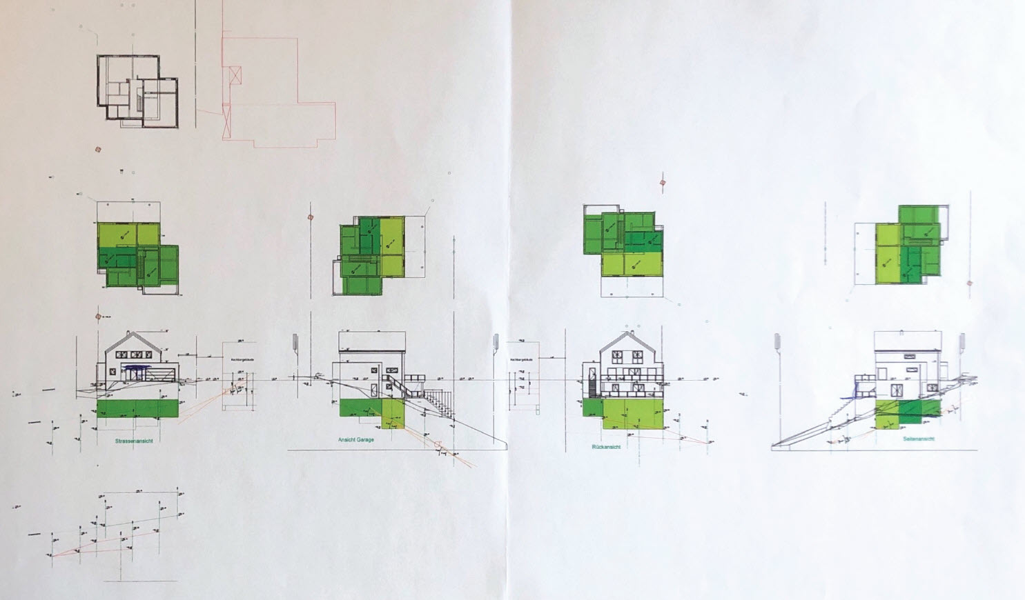

    So die aktuelle Planung vom Statiker, ich hoffe es ist irgendwie erkennbar.
    Der ganze Hang soll quasi abgetragen werden, dann werden die Streifenfundamente verschalt und gegossen, dann soll der Aushub wieder eingebracht und verdichtet werden, darauf dann die Bodenplatte. Diese ist meinem Kenntnisstand nach bewehrt
    Ich kann leider nur auf den Rat vom Fachmann vertrauen, dieser hat Bedenken, dass das Haus ansonsten den Hang herabrutscht

    Ich sage auch Nein.
    Die kaum lesbaren Skizzen des Gutachters zeigen Gleitkreise. Da sind die beschriebenen Massnahmen kaum zu umgehen. Ich wuerde gern mal die Bohrprofile des ersten Bodengutachters sehen wollen. Bitte mit Beschreibung lesbar einstellen.

    Nein, das funktioniert nicht. Davon abgesehen, dass in Deutschland Müll in der Regel nicht einfach überbaut wird, gibt es hier keine homogene und ebene Müllschicht. Das Haus liegt im Hang. Auf der einen Seite liegt dann Müll, auf der anderen nicht mehr. Und selbst wenn der Müll eben wäre, kein normal denkender Bodengutachter, Architekt oder Statiker würde das mitmachen und vor allem die Gewährleistung dafür übernehmen, dass das passt.
    Ich stelle mich mal auf die Gegenposition. Ich habe mir von Smeshing alle Gutachten geben lassen. Der erste Gutachter hat zum einen den Baugrund völlig falsch eingeschätzt und zum anderen ist das Gutachten auch sonst fachlich unter aller sau und mangelhaft. Wenn das mangelhafte Gutachten zur Kaufentscheidung geführt hat und es eben nicht zum Kauf gekommen wäre, wenn eine fachlich richtige Einschätzung vorgelegen hätte, dann wüsste ich nicht, warum sich der Gutachter hier nicht regresspflichtig gemacht haben sollte. Sicher, mit dem Nachweis ist das so eine Sache, das kann vor Gericht letztlich auch nach hinten losgehen. Aber die Fehleinschätzung des Gutachters ist in meinen Augen erst mal offenkundig.
