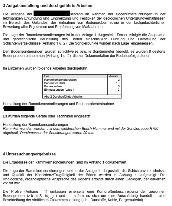

    Beim ersten Bodengutachten wurde folgendes Angebot beauftragt:
    Die Untersuchungsergebnisse werden in einem geotechnischen Bericht dokumentiert. Die Dokumentation beinhaltet,
    Folgende Leistungen werden im Rahmen der Baugrunduntersuchung erbracht
     Eine An- und Abfahrt zur Baustelle
     2 Rammkernsondierungen (Kleinrammbohrungen)
     1 Rammsondierung bei unterschiedlichen Rammkernsondierungen
     Profilaufnahme, schichtbezogene Entnahme gestörter Bodenproben, Aufnahme des Grundwasserstandes
     Einmessen der Sondierungen sowie eines Bezugspunktes
     Ggf. ein geotechnischer Laborversuch
     Erstellung des Gutachtens mit textlicher u. graphischer Darstellung der Ergebnisse
     Nur als EP LAGA - Untersuchung
    Inhalt des Gutachtens: Allg. Beschreibung der Baumaßnahme und des Geländes einschl. Geologie, Baugrundbeurteilung, Beschreibung der Grundwasserverhältnisse** und der Schichtenfolge, Gründungsempfehlung ggf. mit
    Alternativen, Angaben zu aufnehmbaren Sohldrücken und/oder Bettungsmoduln sowie Bodenkenngrößen (für Statik), Vorgaben und Hinweise für den Erdbau sowie zur Baugrubenerstellung, Angaben zur Bauwerksabdichtung, Bergbaugefährdung, Erdbebenzonen, Frosteinwirkungen, Wasserhaltung
    War das Angebot also schon unzureichend?

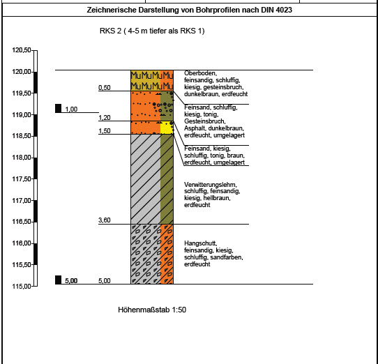

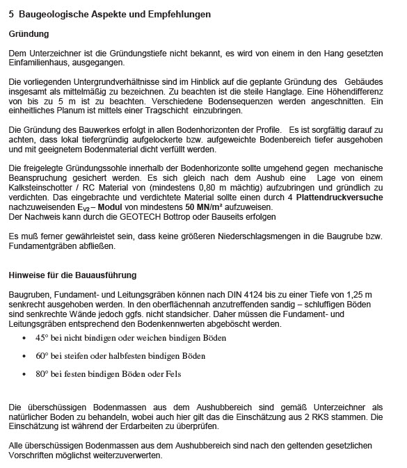

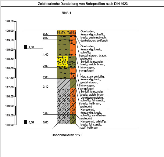

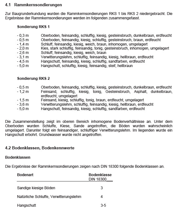

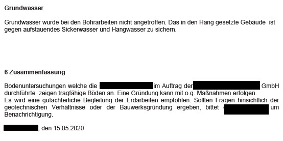

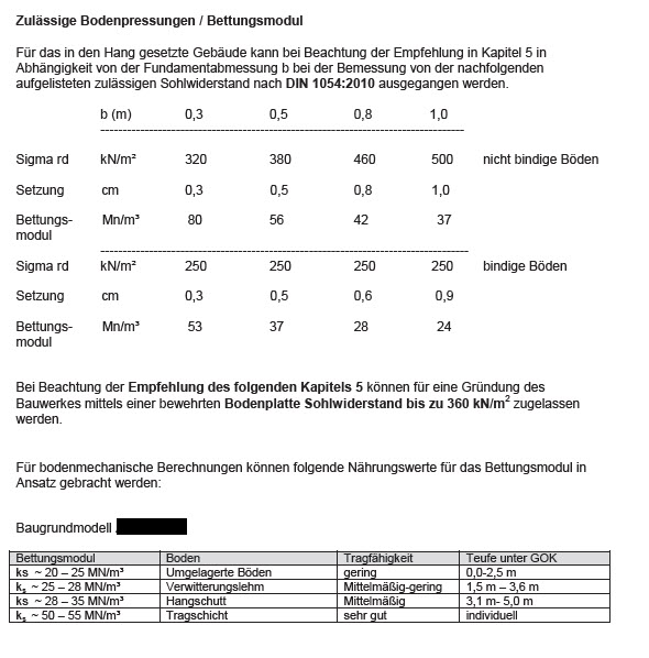

  9. #29 Smesching, 24.01.2022
    Smesching
    Smesching
    20.01.2022
    Aachen

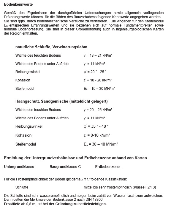

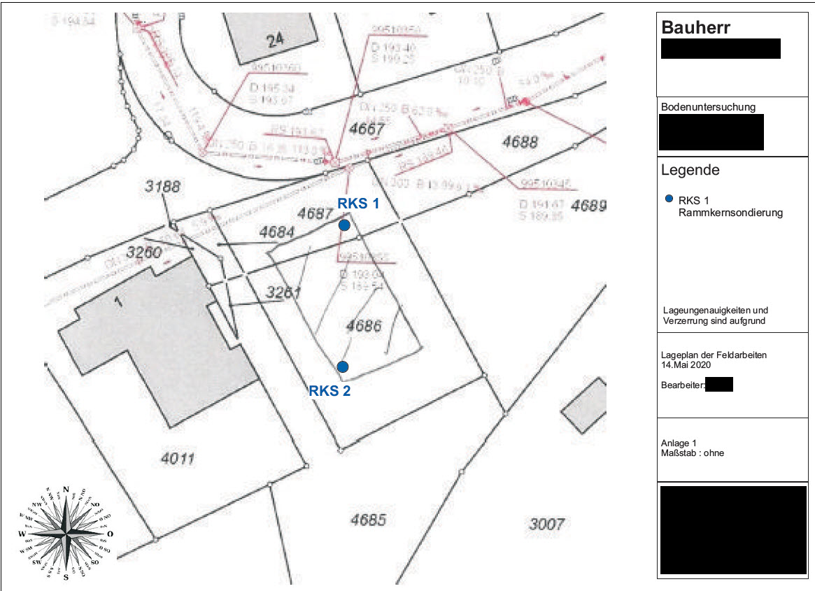

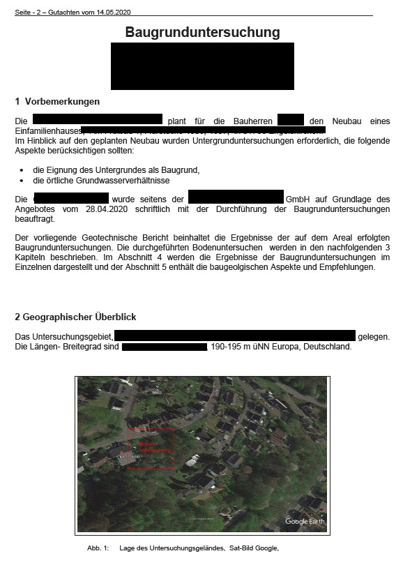

    ich habe mal printscreens aller Seiten des Gutachtens gemacht. Alle sensiblen Daten sind geschwärzt.
    Wer Interesse hat, gerne Rückmeldung.
  10. SIL
    10.845
    4.196
    Etwas sehr schwammig , aber ich sehe da entgegen @Mok keine Ansatzpunkte zum Regress, es erfolgte hier nur eine minimale Untersuchung wie beauftragt.
    Entscheidend ist da weder Gründungstiefe des Bauwerkes noch Abmessungen enthalten sind ( Keller etc ) was auch im Gutachten so dargestellt ist.
    Die geringe Anzahl und Tiefe der RKS beruht auf der Beauftragung, die hier nicht durch den Bauherren sondern der später geplanten errichtenden Firma erfolgte.
    Hier stehen die Chancen prozessual eher besser den GU in Haftung zu nehmen.

    Ich sehe das anders. Der Auftrag lautete, die Bebaubarkeit für ein Einfamilienhaus zu prüfen. Das Ergebnis lautet, eine Gründung ist möglich und zwar nur mittels Aushub. Das ist schlicht falsch. Wenn die Anzahl der Bohrungen für eine Aussage nicht ausreichen, hätte der Fachmann auf eine genauere Untersuchung drängen müssen.
    Ich würde klagen. (Bitte beachten: das ist eine Laienmeinung.)
  12. #32 hanghaus2000, 25.01.2022
    hanghaus2000
    hanghaus2000
    24.11.2021
    1.472
    591
    Mit der Behauptung liegst Du falsch. Der Gutachter sagt:
    Das ist genau das, was jetzt vorgesehen ist. Bodenaustausch.
    MMn ist eher die genannte GmbH ein Ansprechpartner, die haben ja auch die zusaetzlichen Gutachten nicht aus lauter Entgegenkommen kulanterweise uebernommen.
