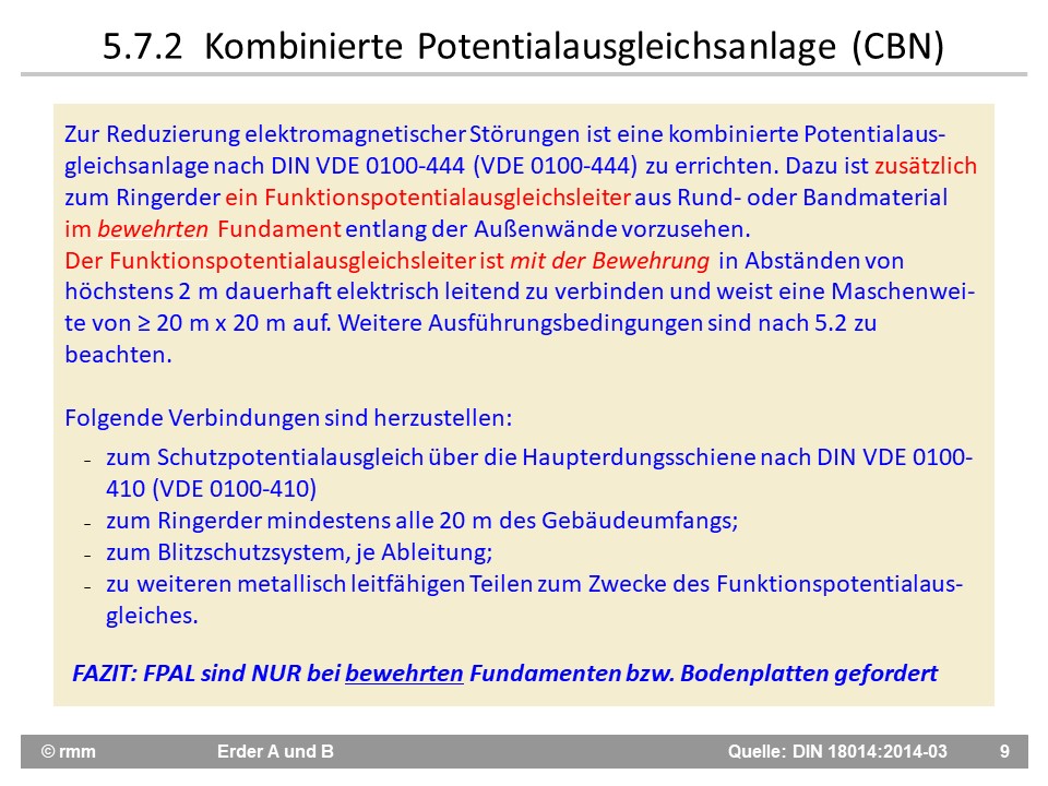

    Servus,
    ich bin selbstständiger Elektriker und soll in einem Neubau den Zählerschrank montieren, die Anträge für den Hausanschluss und die Zähler stellen und die Messungen durchführen.
    Mir wurde von dem Bauleiter nun gesagt das nur ein Ringerder verlegt wurde. Dieser ist auch noch außen an dem Loch für die Hauseinführungen ein Stück zu sehen. Eine Dokumentation gibt es wohl nicht.
    In der Bodenplatte ist kein Erder/Funktionspotentialausgleichsleiter vorhanden.
    Ich habe selbst noch keine Erdungsanlage erstellt. Wie diese nach Norm auszusehen hat, weiß ich größtenteils, aber nicht genau.
    Nun ist meine Frage, wie es technisch möglich ist, nun in die bestehende Bodenplatte worauf schon das Haus steht und der Rohbau fast fertiggestellt ist, den Funktionspotentialausgleichsleiter nachzurüsten?

    Neue Infos:
    Anscheinend ist in der Bodenplatte keine Bewehrung und dadurch muss wohl kein Funktionspotentialausgleichsleiter in die Bodenplatte.
    Das kann nicht sein, dachte ich mir nur...
    Die Hotline von Dehn hat es aber mehr oder weniger bestätigt. Bei dem Obo Erdungsplaner wird bei Auswahl von einer unbewehrten Bodenplatte, diese nicht abgefragt, also wohl keine Pflicht. Außerdem steht in der Din18014 auch nichts von einem Funktionspotentialausgleichsleiter in unbewehrter Bodenplatte.
    Falls einer davon Ahnung hat, kann er gerne noch ein Kommentar da lassen.
    Jetzt brauch ich aber noch eine Dokumentation des vorhanden Ringerders. Wenns sein muss, muss dieser eben wieder ausgebaggert werden.

    Damit fehlen die Voraussetzungen welche für eine wahrheitsgemäße Zähleranmeldung erforderlich sind.
    Als konzessionierte EFK hast du dich beim Konzessionseintrag zu einem VDE-Auswahlabo verpflichtet und die hier maßgebliche DIN 18014:2014-03 ist auch im ZVE-Normenhandbuch enthalten, das zur Mindestausstattung nach Bundesinstallateurausschuß gehört.
    Über die Norm gibt es massenhaft Sekundärliteratur und hier einen gepinnten Thread, da sollte eine konzessionierte EFK eigentlich ohne Forenhilfe oder Nachfragen bei Blitzschutzherstellern auskommen.
    Bei unbewehrten Bodenplatten aus Faserbeton ist KEIN FPAL vorgeschrieben, in bewehrten Bodenplatten lässt sich der mit vertretbaren Aufwand nicht mehr nachrüsten.

    Nur wenige Normen sind so überschaubar wie die DIN 18014 und trotzdem braucht es halbe Ewigkeiten bis sich Änderungen wie z. B. das Verbot von 2007-09 im Erdreich feuerverzinktes Material zu verwenden zu den Baubeteiligten herumgesprochen haben.
    Als selbständiger RFT-Einzelkämpfer, der seit DIN 18014:2007-09 in Foren gegen Wände predigt, kann ich nicht nachvollziehen wie man nach so vielen Jahren als Elektrofachkraft noch 2022 nur oberflächliche Kenntnis dieser Grundnorm haben kann, wo man doch bei JEDER Zähleranmeldung mit der Nomkonformität der Erdungsanlage konfrontiert wird.
    Von wegen nichts. In der Norm gibt es einige unverständliche handwerkliche Fehler und die Kapitel 5.4 Unbewehrte Fundamente/Faserbeton und 5.7.2 Kombinierte Potentialausgleichsanlage (CBN) hätte man auch deutlicher ausformulieren können.
    Dann wäre es hilfreich die DIN 18014:2014-03 und speziell das Kapitel 5.7.2 genau zu lesen, für Mitleser ohne Normenzugriff nachstehend eine Folie.
