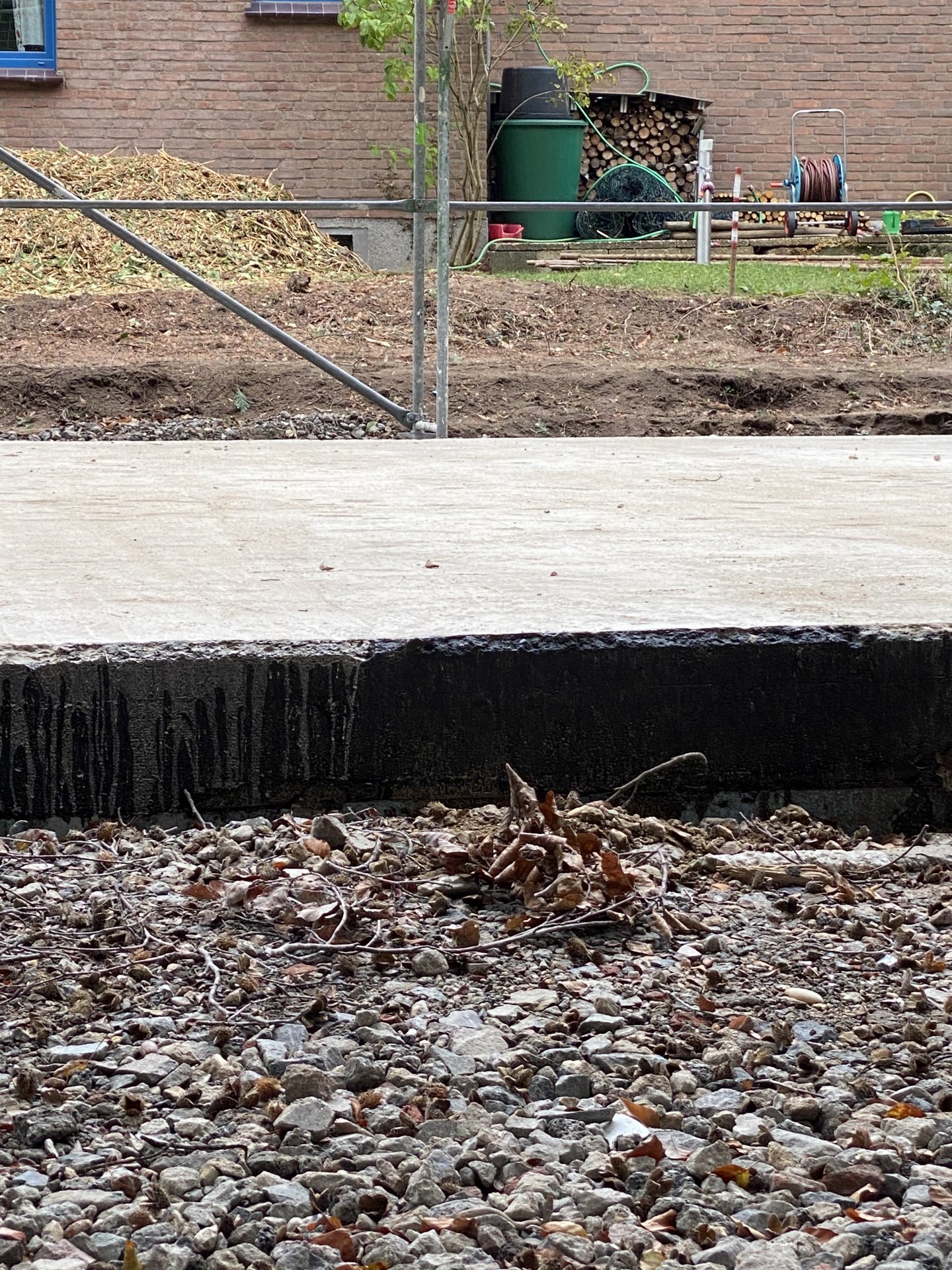

    Unser Nachbar liegt mit seinem Grundstück etwa 30cm höher als die OK unserer Bodenplatte (zwischen Bodenplatte und dem höherem Grundstück liegen 3m). Das Ganze ist uns erst jetzt richtig aufgefallen, als der Nachbar die Hecken entfernt hat. Nun haben wir die Sorge, dass bei Starkregen alles gegen unser Haus drückt. Was können wir tun um das zu verhindern?
    Laut Bauträger reicht es, wenn wir den geforderten Kiesgraben von 15cm Breite und Tiefe um die Bodenplatte herum anlegen, sodass der Regen dort hin läuft. Ist das wirklich realistisch?
    Wie kann sowas überhaupt passieren? Hat da der Vermesser geschlafen, als er die Höhe angegeben hat, oder ist das tatsächlich normal?
    Vielen Dank für die Hilfe!

    Ich habe mal ein Foto hinzugefügt, ich hoffe man erkennt das einigermaßen.

    Wie ist denn der Höhenverlauf insgesamt, d.h wie sieht es aus zur Straße und im Rücken der Kamera?

    Mist - ein Holzhaus?
    Da gehört doch eh ein ordentlicher Sockel drunter, so dass die untere Kante des Holzes (Schwellenprofil) eine ausreichende Mindesthöhe über Erdreich hat (Spritzwasserschutz, Stauwasserschutz,...). Na da hat der Planer aber noch einen Werkplanungs-Hausaufgaben zum Thema
    - Sockelabdichtung Hauswand
    - Sockeldetail Terrassentür und bodentiefe Fenster
    - Sockeldetail Haustür

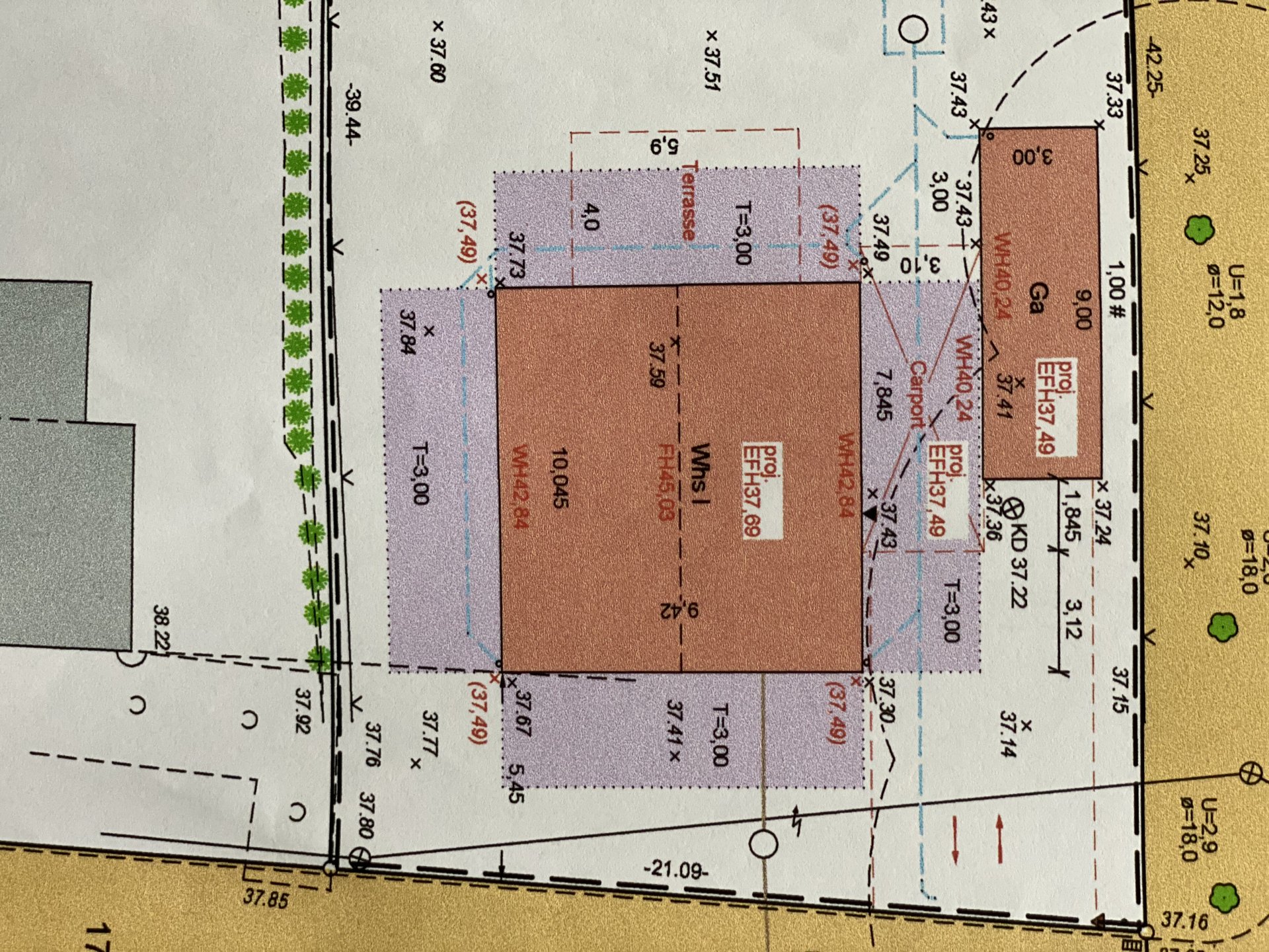

    Hier einmal die Höhen.

    Das fragliche Grundstück ist das mit der eingezeichneten Hecke?
    Dann hat der Planer m.e. alles richtig gemacht und das Haus einigermaßen in den Höhen vermittelt. Wärst du mir Haus auf der Höhe des linken (Heckennachbar), hättest du knapp 1m Aufschüttung bis in deinen Carport. Würde ich nicht wollen. 50 cm Stützmauer nach links und fertig ist die Laube.

    Da sind wohl bei der aussenanlage noch ein paar Erdarbeiten nötig.
    ME. sind 2 Lösungen möglich:
    1. das Geläne auf 2m vom Haus weg fallen lassen und den Rest zum Nachbarn anböschen.
    2. das Gefälle bis zur Grenze ziehen und dort eine kleine Mauer errichten.
    Nie das Gefälle zum Haus! bei normaler Witterung funktioniert das mit Kiesstreifen und versickerung vielleicht noch, aber bei starkregen oder Schmelzwasser auf gefrorenem Boden haut das nicht mehr hin und Du hast das Wasser im Gebäude.

    Die Außenanlage erstellen wir selbst. Aber unser Tiefbauer muss eh noch ein wenig Erde bewegen, mit dem werde ich dass dann besprechen.
    Ich habe auch nochmal mit dem Architekten besprochen, der sagte, dass er sich Höhenmäßig an der Straße orientiert hat. Das scheint also doch Sinn zu ergeben.

    Ach komm, Höhenunterschied von etwas über 1m insgesamt ist doch pillepalle. Klar kannste da richtig Euros versenken. Aber so ein Mäuerchen kriegste für 100€/lfdm in halbwegs schön doch hin.

    Der Nachbar hat seinen Grund grundsätzlich auf seinem Grund zu entwässern - Ihr übrigens ebenso, den niedriger liegenden planrechten Nachbarn betreffend.

    Ich sehe hier auch kein Problem. Der Planer hat das Haus im Gefälle des Grundstücks gut vermittelt. Stellen Sie sich eine Straße mit Hanglage vor, da hat der, der am Fuße wohnt wohl das größte Problem. Dem ist aber nicht so, denn es ist genau so wie meine Vorredner schon anmerken "es muss auf eigenem Grund entwässert werden". Weiter wird i.d.R jede Gebäudeaußenwand 30cm ü. OKF bituminös abgedichtet.
