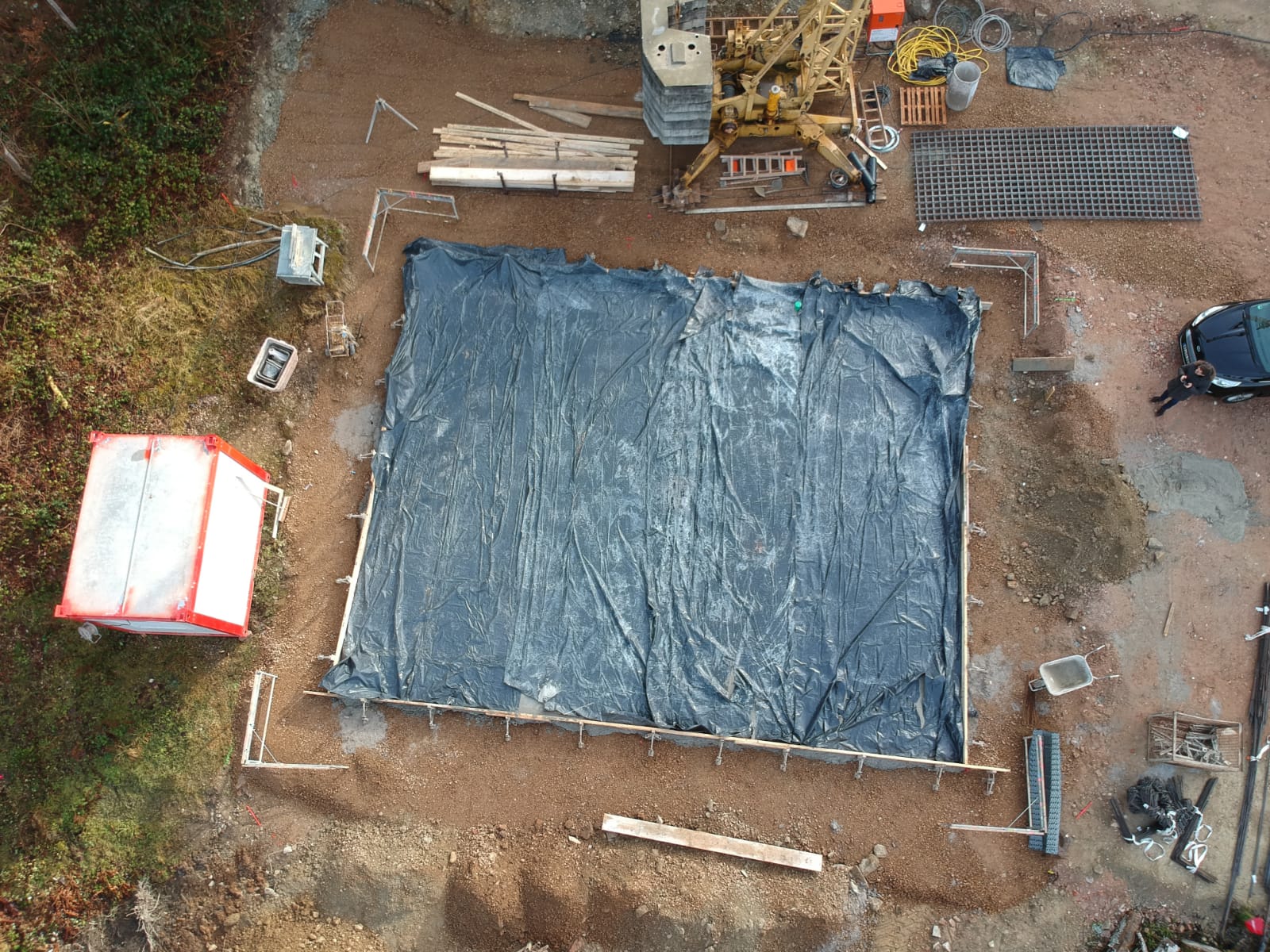

    wir waren heute auf unseren Grundstück und haben die Sauberkeitsschicht im Holzrahmen genau gemessen. Die Bodenplatte soll morgen früh gegossen werden. Leider ist die Bodenplatte dann auf einer Seite 20 cm und auf der anderen Seite 19 cm zu kurz. Wir verlieren hier dann schon 4qm pro Stockwerk obwohl wir extra sehr viel Geld bezahlt haben, damit unser Haus 9,5 qm grösser pro Stockwerk wird. Was können wir hier tun? Kann man die Bodenplatte nachträglich vergrößern ohne Nachteile zu haben?
    Grüße A und S

    Kann man, ist aber unsinnig.
    Den Beton Gang stoppen, dann wird halt nicht morgen betoniert sondern Dienstag - per Email Telefon Fax was auch immer die Ausführung stoppen und zwar jetzt und nicht nachträglich.Grundsätzlich haben immer beide Parteien des Vertrages zur Schadensminimierung beizutragen, bei bekannten Abweichungen und gerade bei BP und MW teilt man dies sofort mit,ein späteres Gezänk darüber ist wohl nicht erstrebenswert...

    Nein. Wir haben normale Proton 36,5 cm Ziegelsteine ohne Wärmedämmung. Es kommt lediglich außen der Aussenputz von ca. 2 cm dran.

    Wir haben Bauleiter und Rohbauunternehmen inkl. unseres Verkäufers der den Bauleiter ebenfalls angeschrieben dass das vorerst geprüft werden muss. Ich fahre morgen früh hin um es persönlich zu stoppen und mit den Experten gemeinsam nachzumessen.

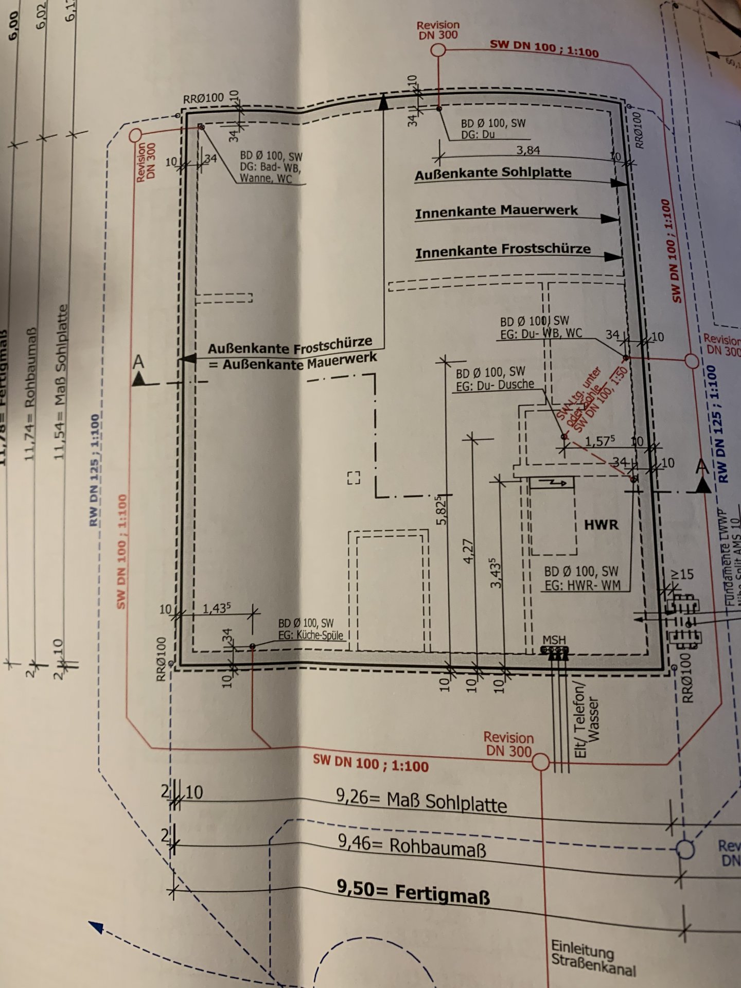

    Was stellt denn die Schnittzeichnung dar? Und was das Fußpunkt-Detail?
    Ganz sicher, dass die Ziegel nicht über die Bodenplatte überstehen sollen?

    Anbei die Zeichnung. Was ist denn eine Sohlplatte. Weil da würden die Maße dann doch stimmen.

    Danke für diese Zeichnung:
    Sohlplatte = Bodenplatte
    1. Frostschürze steht lt. Zeichnung 10 cm über und
    2. Außenkante Frostschürze = Außenkante Mauerwerk
    Sehen Sie die Maßkette an:
    das "Maß Sohlplatte" sollte jetzt eingeschalt sein und betoniert werden,
    aber gemauert wird dann auf "Rohbaumaß" - hier so geplant und allgemein durchaus üblich
    Ihre Bodenplatte ist also lt. Zeichnung nicht um 20 cm bzw. 19 cm zu klein, sondern in einer Richtung um 1 cm zu groß! :e_smiley_brille02:

    Danke für die Hilfe. Jetzt kann ich beruhigt schlafen gehen und morgen die Bodenplatte genießen schönen Abend
