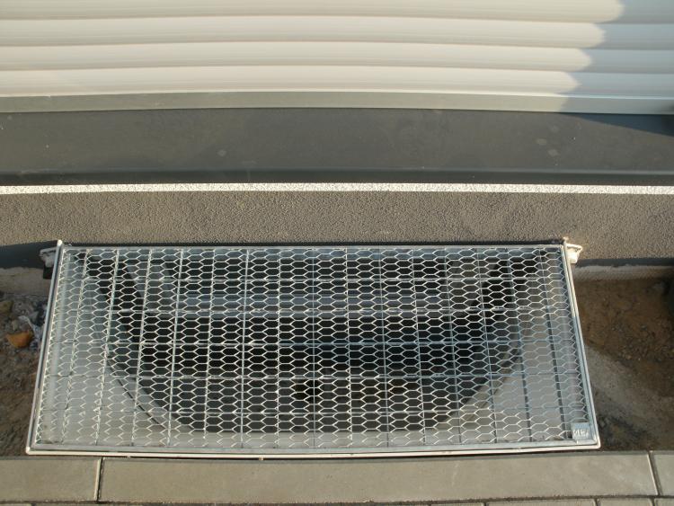

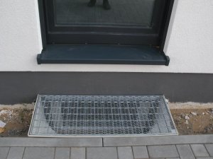

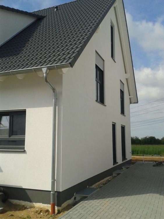

    es handelt sich um das Bundesland: Hessen und einen Neubau 09/2016.
    Durch die Anpassung an die Straße, die auch der Bauträger erstellte, wurde unsere Doppelhaushälfte/Lichtschächte um mehr als 30 cm nach oben gebaut.
    Frage: Nützt hier die Einsichtnahme in den Freiflächenplan etwas wegen der Bauhöhe (ursprüngliche Planung/aber so jetzt ausgeführt)
    Es erfolgte keinerlei Mitteilung des Bauträgers über diese Änderung.

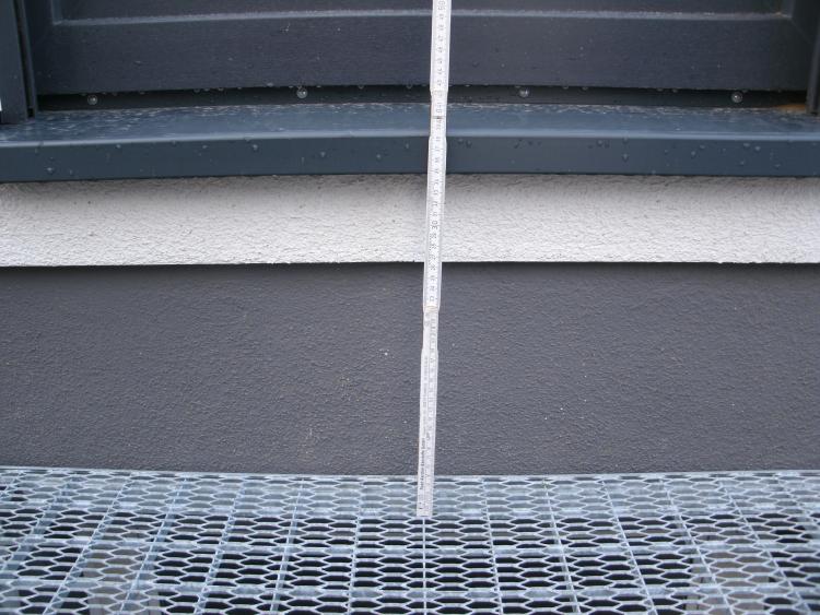

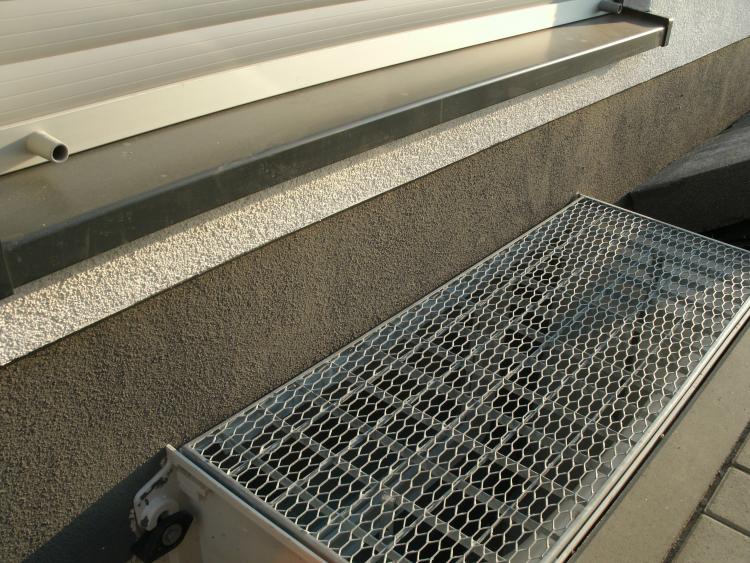

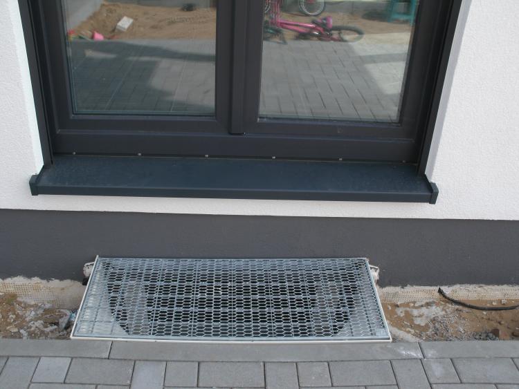

    Dadurch entstand ein Abstand von 36 cm der seitlichen bodentiefen Fenster (es ist eine normale Glastür die zu öffnen ist und eine Doppeltür die zweiflügelig zu öffnen ist) zum Boden des Stellplatzes. Es handelt sich nicht um einen Austritt auf eine Terrasse. (s. Bilder)
    Unter diesen bodentiefen Fenstern (s. Bilder), befinden sich jeweils ein Lichtschacht mit Gitterabdeckung. - Ein Austritt der bei bodentiefen Fenstern ja gewünscht ist, ist bei beiden bodentiefen Fenster so nicht möglich.
    Antwort des Bauträgers: "Es sind keine Terrassentüren (haben wir auch nie gesagt) sondern bodentief nach innen zu öffnende Fenster, die nicht als Austritt vorgesehen sind". - Kosten für einen Ausgleich der Höhe (Tritt/Stufe) würden sie nicht übernehmen.
    Bei 36 cm Absturzkante geht es um die Sicherheit und Unfallgefahr, die ich gerne durch eine Stufe/andere Möglichkeiten? und nicht um eine Absturzsicherung (Bsp.:Französischer Balkon)!
    Vielen lieben Dank für eine Nachricht, evt. auch etwas über Baurecht, bodentiefe Fenster andere Bsp. oder sogar Urteile. :28:

    Du möchtest irgendeine Handhabe gegen den Bauträger, der etwas gemacht hat, das dir nicht gefällt, richtig?
    Also mit dem Sicherheitsrisiko der recht hohen Schwelle wird das nichts.
    Es wäre bautechnisch verrückterweise nur dann theoretisch gefährlich, wenn eine Schwelle da wäre.
    Eine Schwelle könnte man als Treppe definieren und hinter denen darf nicht direkt eine Türe kommen.
    Erstaunlicherweise gibt es gegen eine solch, zugegebenermassen kuriose Konstruktion, keine Einschränkung.
    Ist doof aber nicht verboten.

    Ein "bodentiefes Fenster" meint immer eine Niveaugleiche der Fensterunterkante ("Brüstungshöhe 0") mit dem Fertigfußboden. Eine (auch nur annähernde) Terraingleiche des Erdgeschoßfußbodens ist daraus nicht abzuleiten, und erst recht nicht damit garantiert.
    Wenn man diese Fenster dennoch als Fenstertüren und Austritte nutzen will, dächte ich in diesem Fall an senkrechte Stangen in der Art wie Haustür-Stoßgriffe. Eine Traumlösung ist das nicht, aber geplant hätte man wohl anders.

    Die Zwischenstufe zur Teilung des Höhenunterschiedes könnte ja ebenso ein Gitterrost sein. Mit Stilettos nützt dann auch ein Griff zum festhalten nichts *LOL*

    Das war genau meine Vorstellung mit der Zwischenstufe, den 36 cm, egal ob man bodentiefes Fenster oder Tür dazu sagt (ist meine Meinung) ist für mich eine Unfallgefahr und hat nichts aber auch garnichts mit einer Absturzsicherung zu tun.
    - Der Absturz ist das Herabfallen von Personen auf eine tiefer gelegene Fläche oder einen Gegenstand.
    - Die Absturzhöhe ist der senkrechte Höhenunterschied zwischen der Standfläche und der angrenzenden tiefer liegenden ausreichend großen und tragfähigen Fläche.
    -Es gibt auch noch Begriffbesimmungen zu: Absturzsicherung; Umwehrung; Umwehrungshöhe, Brüstung. - Darum geht es hier nicht!
    Hier geht es um eine Gefahrenstelle(Sturz aus dem ...). Es steht ja nicht geschrieben, dass man nicht aus dem bodentiefen Fenster heraustreten kann/darf.
    Ich drehe mich auch etwas im Kreis, so nach dem Motto 5 Gutachter und 6 Meinungen, den ich habe noch keine Informationen bekommen, wie welche und ob es überhaupt Vorschriften/Verordnungen/Urteile für meinen Sachverhalt gibt. - Es gibt bestimmt eine Regelung, wir sind doch in Deutschland:bef1021:
