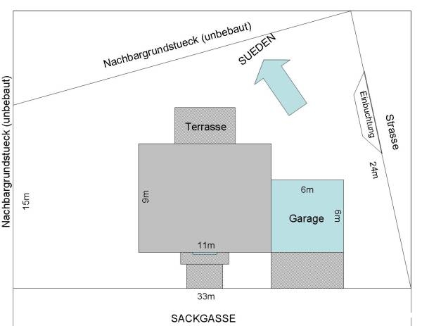

    wir koennen evtl. ein Grundstueck mit einer Groesse von 623 m^2 kaufen. Dieses ist fast eben, aber leider nicht rechteckig geschnitten.
    Auf das Grundstueck soll ein 1,5 geschoessiges EFH mit Keller (ca. 11 x 9 m) und Doppelgarage.
    Als Anhang findet ihre eine provisorische(!) Powerpoint-Skizze des Grundstuecks...
    Laesst sich auf Grund der Grundstuecksform evtl. noch der Preis druecken? Immerhin ist eine Seite nur 15 m lang.
    Wuerdet ihr die Ausrichtung des Hauses auch so waehlen? Oder wuerdet ihr das Haus anders ausrichten? Bin Laie, deswegen bitte nicht hauen ;)
    Wir haben aber heute Abend einen Termin mit einem Architekten, der sich das Ganze mal anschauen wird.

    Weshalb solltest du den Preis mindern können wegen der Form? Es ist wie es ist und entweder gefällt und passt es dir oder nicht. Natürlich kannst du versuchen den Preis allgemein etwas zu drücken, aber wegen der Form nicht.
    Auf den ersten Blick liegt es nicht schlecht, ich würde mir überlegen, die Garage auf die andere Seite zu machen, du nimmst dir damit die Westseite weg. Es sei denn die Strasse ist total laut und offen, aber dass kann man natürlich so nicht sehen.
    Frage ist auhc noch: gibts ein Baufenster, dass beachtet werden muss und passt dein Entwurf rein.
    Ich persönlich würde Garage links brauen und das Haus noch 2-5 m (ja nachdem wie es geht nach links schieben, dann bist du weiter vond er Strasse weg, hast einen zusammnhängenden Garten und gute Ausrichtung und Lage.

    Danke fuer den Kommentar...
    Ok, vielleicht nicht wegen der Form, aber die Haelfte des Grundstuecks ist Strasse, das bedeutet viel Arbeit und evtl. hohe Kosten bei Strassenerneuerung (wobei die Kosten hier im Saarland noch(!) nicht umgelegt werden).
    Ja, Garage auf der linken Seite habe ich mir auch schon ueberlegt...
    Auf der rechten Seite laeuft halt die "Hauptzufahrtsstrasse" fuer das NBG (wiederum Preisminderungsgrund?), wobei diese wenig befahren ist, da es sich um ein kleines Gebiet handelt. Laut ist es da nicht. Und durch etwas Bepflanzung koennte man sich auch allzu neugieriger Blicke entledigen...
    Was heisst Baufenster? Soweit ich das beurteilen kann, sind auf dem Bebauungsplan keine besonderen Restriktionen vermerkt.
    Noch eine Frage: das dahinterliegende Grundstueck wird wohl auf absehbare Zeit nicht bebaut (gehoert einer Erbengemeinschaft, die nicht verkaufen wollen). Ist es eigentlich moeglich, eine Vereinbarung mit den Eigentuemern zu treffen, dass wir die abgeschnittene Ecke abkaufen koennten?

    Hm, hier sehe ich nur das Problem, dass dann die Terasse immer naeher Richtung Nachbargrundstueck wandert, so dass dann nur noch wenig Abstand vorhanden waere.

    Noch 2 kleine Anmerkungen von mir :
    - Mich würde wundern, wenn die Garage so dicht an die Straße gestellt werden dürft. Bei uns in BaWü wäre das meines Wissens nach ein No-Go.
    - Ich würde die Garage als Grenzgarage links auf die Grenze und das Haus im Anschluss direkt dran oder mit schmalem Durchgang in den Garten.
    Ist aber persönliches Gusto weil ich der Meinung bin, dass das Grundstück dann
    besser ausgenutzt wäre.

    Der Platz muss nicht unbedingt quadratisch sein...
    Meine Laienmeinung: Günstiger kann ein Grundstück kaum liegen. An der Ost- und Südseite keine Nachbarn, an der Eingangsseite eine Sackgasse (letztes Grundstück?, kein Verkehr).
    Unser erstes Haus lag ähnlich und der Bauplatz war ähnlich geschnitten. Die meisten waren anfangs skeptisch. Aber der Architekt hat damals etwas Schönes draus gemacht, zugeschnitten auf den Platz. Danach haben uns die Leute um die Lage beneidet, da sie selber zwischen anderen Häusern eingekeilt waren.

    Ich denke, dass man im Saarland nur 3 Meter mit der Garage weg bleiben muss. Bin mir als Laie da aber auch nicht so sicher. Da wird uns der Architekt wohl Klarheit verschaffen.

    man muß auch nicht unbedingt einen 9x11-fladen da hinsetzen.
    die lageplanung ist im ansatz schon sehr laienhaft (nicht abwertend gemeint).

    Schon in Ordnung. Bin ja auch Laie.
    Aber ehrlich gesagt wollen wir auch nur ein "langweiliges" annaehernd quadratisches KFW70 Haus ohne Schnickschnack.
    Und an Hand meiner bisherigen Informationssuche habe ich bisher immer gelesen, dass energetisch betrachtet die kompakte quadratische Bauweise sehr guenstig ist.
    Aber vielleicht irre ich mich auch da.
    Wir moechten jedenfalls kein Haus, das aussieht wie ein Raumschiff :D

    Ok, als zusammenfassend laesst sich also sagen, dass es so rum besser waere?
  14. lulu66
    lulu66
    02.06.2009
    952
    Dipl. Inform.
    Bonn
    So ists schon besser. Dennoch besser die Garage auf die Grenze wenn erlaubt und damit das Haus weiter Richtung Osten, Terrasse in den Westen, fertig ;)

    eddie, hol dir einen guten architekten ins boot, sonst driftest du mit deinem raumschiff richtung schwarzes loch..

    Entscheidensd ist doch sicher nicht nur die Länge/ Breite des Grundstücks, sondern auch die Aussicht, die sich einem bietet. Spontan würde ich das Haus weiter nach Osten rutschen (oder die Garge nach Osten verlegen...) um die sonnige Westseite aufzuwerten (größerer Abstand zur "Straße"; Strße deswegen in " ", da man nicht weiß ob es sich hier um eine schmale Anliegerstraße handelt oder eine vierspurige Durchgangsstraße mit Anbidnung an Autobahn.....). Welche Aussblicke (und Einblicke) eröffnnen sich einem, wohin will man sein Grundstück orioentieren...? Das sind alles Fragen, die man nur abwägen kann, wenn man die Örtlichkeit kennt.
    Den Zuschnitt des grundstücks finde ich unprpblematisch und kaum geeignet hiermit einen Preisnachlaß zu begründen. Mag sein, daß ein FH-Anbieter oder GU, der nach Katalog Häuser offeriert, etwas Probleme haben könnte, da sich das schon 110 mal gebaute Standard-Haus hier schlecht plzieren läßt. Ansonsten kann man von etwas "schwierigeren" Grundstücken eigentlich sehr spannende Lösungen erwarten. Insofern: Laßt Euren Architekten da mal ran und beansprucht seine Phantasie und sein Gestaltungsvermögen und -willen.

    Hm, aber Terrasse im Westen, heisst doch, dass man erst ab nachmittags Sonne dort hat, oder?
