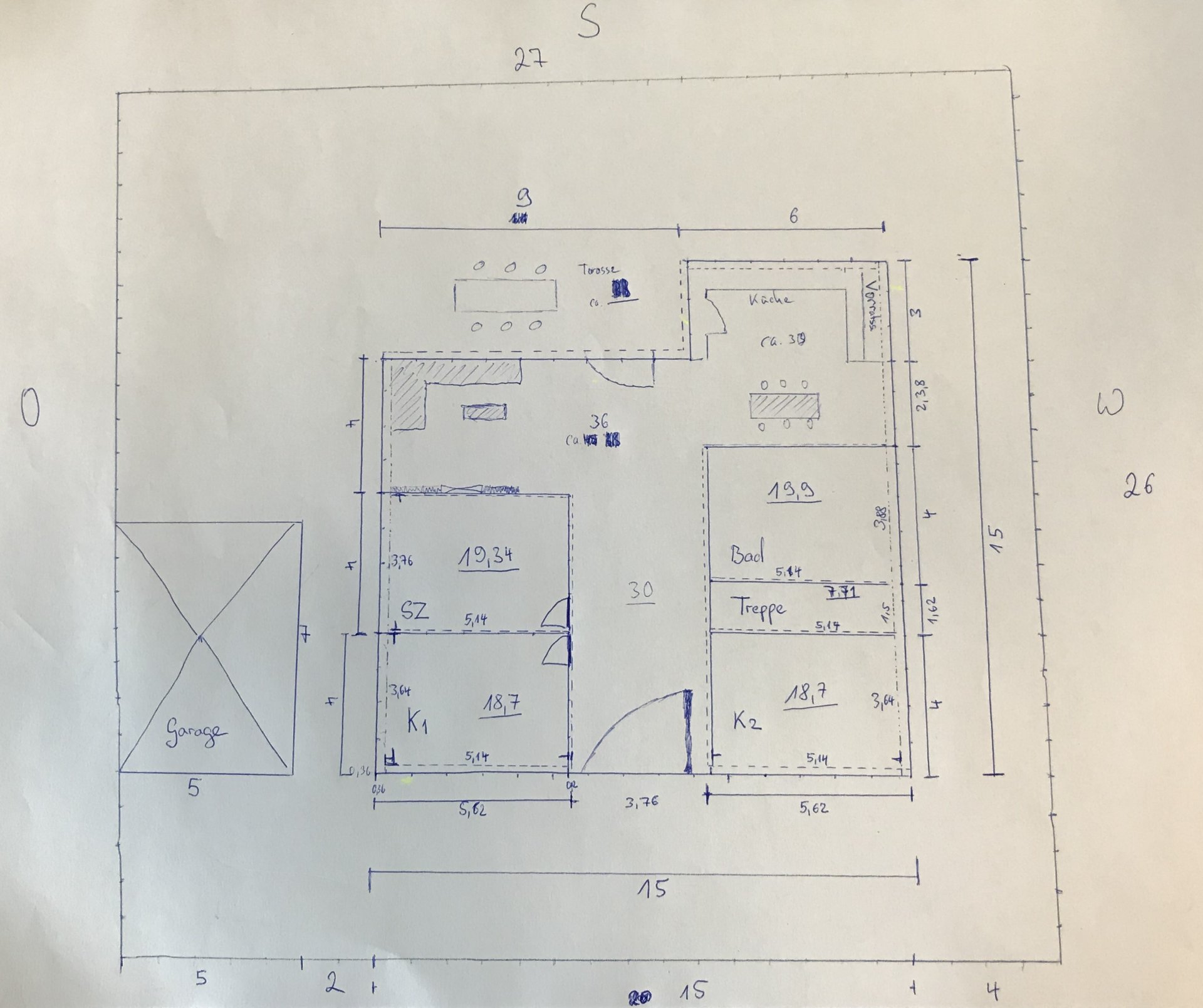

    wir stehen noch "vor" ganz am Anfang.. Also wirklich erst voreinpaar Tagen die Zusage zum Grundstück bekommen... Ich hatte aber schon länger eine Gewisse Vorstellung wie mein Bungalow aussehen soll.. Jetzt würde ich gerne von Erfahrenen ne Meinung hören ob da überhaupt sinnig ist... Das Grundstück ist ca.26x26
    Wir wollen ein Bungalow mit KELLER... JA ein großer Keller ich weis.. der Soll aber auf einer Seite Zugang zu einer eigenen Terasse haben, da später mal Schwiegereltern sort event. leben könnten... Außerdem eine Sauna, Wasch und Trockenraum, HWK usw.... Dafür kann das EG großzügig genutzt werden.. Wir wollen z.B. eine große, Lichtdruchflutete DIele/Flur.. Es soll Offen wirken.. Das Dach soll wahrscheinlich nicht ausgebaut werden, da wir keine sichtbare Treppen wollen und der Winkel für das Dach uns dann optisch nicht gefallen würden.... Die Treppe zum Keller wären hinter einer Tür.. GRZ ist 0,4... ist jetzt mit den Abmaßen knapp kalkuliert.. event. müsste das Haus auf 14x14 verkleinert werden......
    Mir gehts in erster Linie darum ob so eine schlichte Raumaufteilung sinnig ist....
    Bevor wir zum Architekt gehen, will ich das ganze erstmal selber mit CAD versuchen zu zeichnen...
    Welches Programm könntet ihr mir empfehlen... Wenig Kentnisse.. Werde mir das versuchen selber anzueigenen....
    Mir ist Bewusst, dass diese Kinderzeichnung total Falsch ist.. es geht mir lediglich um die Raumaufteilung
    Vielen Dank schonmal vorab.

    die längste Seite darf 15m nicht überschreiten..

    Wenn die längste Seite 15 Meter nicht überschreiten darf, dann denk dran, dass Wände nicht 0 cm dick sind. Mittlerweile nimmt man oft eine Außenwandstärke von 36,5 ,also ist das Haus schonmal knapp 75cm schmäler ;)
    Außerdem haben die innenwände ja auch eine dicke.
    Im übrigen fehlt bei euch eine Art Garderobe. wenn das Kind ausm Zimmer kommt läuft es immer dadurch, wo die dreckigen Schuhe stehen.
    Wenn die eltern abends am Fernsehen sitzen, könnte es für die Kinder zu laut sein. Es fehlt eine Tür zwischen Wohnzimmer und Flur

    Yep, die Zwischenwände und 36 Außenwände sind mir natürlich bewusst... Über eine Tür zwischen Diele und Wohnbereich denke ich auch nach.. Kann man so eine Aussschiebbare Tür aus der Wand vorstellen.. die nur bei Bedarf sichtbar ist.. Also z.B. in deinem erklärten Fall oder auch Winter, dass es nicht bis ins WOhnzimmer zieht.. Überlege bloß wo die am gescheitesten platziert werden sollte.. Danke

    ca. 30 m² Flur
    ca. 20 m² Wohnen
    ...:eek:
    Notiert euch, was euch wichtig ist und was ihr wollt, Anzahl Räume und ungefähre Größe, Wohnen Essen Küche Offen oder teilweise getrennt etc. "Einfach" eine Wunschliste erstellen und damit zu einem Archi. Der "malt" euch dann was Schickes, alles andere ist vergeudete Zeit.
    Hilfreich wäre sicherlich noch, wenn du in google "Grundriss Bungalow 170 m²" eingibst. Dort gibt es direkt hunderte von Grundrissen, die auch funktionieren. Zum Inspirieren!
    Wir reden hier von ca. 350 m² Wohnen / Keller. Budget?
    Und wenn du unbedingt "malen" willst, dann bitte mit Wänden, Fenstern und Möbilierung...

    Danke erstmal...ja das will ich als nächstes tun.. gib ja kostenlose Tools. Z.b Rommsketcher.. Danach will ich zum Architekten und konkrete Verbesserungen oder Änderungen... Wohnbereich ist 36 + Küche + Essen
    ca. 500K (ohne Grundstück) ist mal so eine Richtung, wobei der Keller später ausgebaut werden soll... (Außer Anschlussraum/Waschraum)
    realistisch?

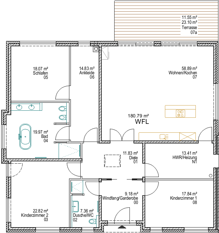

    Beispiel eines Bungalows mit ca. 15x15m. Wenn man den spiegelt ...
    Kellertreppe könnte z.B. dorthin, wo jetzt im Bad die Dusche ist, das Bad war sowieso zu groß :).

    Hmmm... das, was tatsächlich etwas "grässlich" ist, ist die Grundidee, dass ein Hausbewohner, wenn er mal muss oder baden möchte, aber andere Hausbewohner mit ihrem Besuch TV schauen oder Couch-Sitting machen, sich auf dem Laufsteg Flur präsentieren muss. Das ist nicht witzig!
    Auch ein Bad, welches gleich groß eingezeichnet wird wie ein WZ (die andere Hälfte des WZ gehört ja eigentlich mit zum Flur) kann doch nicht Dein Ernst sein.
    Gegen die Kinderzeichnung habe ich überhaupt nichts - es geht um die Grundidee.
    Und dann die Medienwand an der Schlafzimmertrennwand - wie soll denn ein Ruhesuchender hier schlafen?
    Keiner braucht einen so grossen Flur :yikes
    Einfach mal drüber nachdenken.

    Teilkeller sind in der Regel nicht sinnig. Zeichne in das Grundstück mal einige Höhenpunkte ein, und nenne mal den zuständigen Bebauungsplan. Bis hierhin erst´mal Danke, daß Du selber kritzelst, statt mir juckenden Ausschlag mit Klickibunti 3D Hausdesigner zu verursachen. Als grobe Skizze was in Deinem Kopf für ein Haus herumschwirrt ist die Zeichnung ja schon brauchbar - mehr noch nicht, aber das kann ja noch werden. Zumindest sind alle Räume groß genug, um die etwa zwanzig Prozent Wändeabschlag wegzudenken. Nimm´ die erfahrene Klassenkeile als Seemannstaufe, lege noch Fakten nach und dann schauen wir weiter.

    Wenn Wohnräume im Keller sein sollen, gehören Tageslicht, Heizung und reichlich Deckenhöhe in den Keller, also gleicher QM-Preis wie oberirdischer Wohnraum. Allerdings ist ein Keller wohl nicht barrierefrei zu begehen und hat immer Kellercharakter. Wenn’s allerdings die Schwiemu verdient hat, im dunklen Keller verfrachtet zu werden ... :28:

    Das mit dem Bad in Nähe des Wohnraums hast du Recht, danke... Guter Tipp
    Die Medienwand finde ich jetzt nicht schlimm, aber mann kann drüber nachdenken...
    WZ und Bad ist ein Raum..
    Ich finde die kleinen, dunklen 1,2m breiten Flure einfach furchtbar.. Es senkt die Stimmung bereits beim Eingang..
    Wir haben uns das Bungalow Vita angeschaut (google) welches wir ziemlich klasse finden.. (Eingang ziemlich Breit gemacht + Lichtdurchflutet vom Wohnzimmer)
    Aber ja, wenn ich einen Grundriss sehe, der uns mehr zuspricht bin ich nicht abgeneigt.. Im Moment sind wir ja sozusagen in der Ideenphase und Dankbar für alle Tipps..

    Der Bebauungsplan ist ziemlich "frei" für heutige Verhältnisse..
    TH bis 6,5m
    GRZ 0,4
    3m Abstand zu Strasse Nordseite und 3m zur Grundstücksgrende Südseite(+Abstand zum Nachbar Ost und West)
    Alle Dachformen erlaubt ausser FD
    20-40°
    Kein Hang
    Was ist mit Höhenpunkte gemeint?
