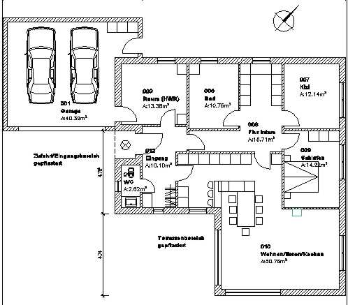

    sani - der Tisch ist nur ein Symbol für eine insgesamt verkrampfte Lösung. Irendwo muss der Esstisch ja hin, also muss er auch berücksichtigt sein.
    Das Problem ist, dass Dein Planer nur so ein Billigprogramm hat, dass eben nur diesen einen viel zu grossen Tisch kennt!
    So plant man/frau aber nicht! Zur Not muss man vernünftige Möbel von Hand eintragen!
    Der Eingangsbereich ist zu klein - im Rückwärtsgang bis zur Aufweitung, dann im Partnertanz eine habe Drehung, dann zum Schliessen der Tür wieder vorwärts
    Das ganze Wohnzimmer ist ein einziger Krampf

    Da ich den Grundriß vorher gesehen habe, hast du mit a) wohl recht (auch wenn die Firma keine Grundrisse im www veröffentlicht), mit b) jedoch nicht, es ist ganz sicher Deutschland.
  5. #25 Gast036816, 02.08.2012
    heidernei - in dem grundriss ist falsch, was man nur falsch machen kann, im süden die garage, im norden unnötige platzverschwendung vom grundstück vor der schrägen hausfront. raumgrößen, bewegungsflächen, möbel, nichts passt zusammen, verkrampfte, verwinkelte und lange wege - aber die teppiche sind schon geplant. was nur noch fehlt sind die teppichmuster und das design der polsterkissen.
    wie immer - schreibt euer raumprogramm auf mit den ungefähren größen der räume, nehmt euren lageplan und den bebauungsplan, geht damit zu jemanden, der sein handwerk versteht. ob das hier ein archi war??? oder sein zeichner??? sieht eher nach hausverkäufer aus.
    was muss man tun, um so etwas zu veröffentlichen oder an einen auftraggeber rauszugeben?

    Finde die Schiene [Technik/HAR/Eingang/Garage/GWC] sollte gen Nord,
    GWC und Eingang bilden eine Schnittmenge mit [Küche/Wohnen/Essen] gen SW.
    Im Osten/SO idealerweise die Privatoschiene [SZ/Kizi/Bad]
    (bei älteren Kindern gern auch separierter mit eigenem kleinen Bad)
    ... oder in so ähnlichen Variationen, denkbar ist da viel ...
    ... aber auf alle Fälle sollte eine gewisse Struktur/Logik drinnen sein, auch und gerade in einem Bungalow.
    Dem gezeigten Grundriss geht das völlig ab, da ist absolut kein Stiefel drinnen.
    Details spar ich mir, außer ... Zufahrt/Strasse (ergo Medien) liegen im Norden?
    Wenn ja, liegt auch der HAR bombig, die Garage sowieso;-)

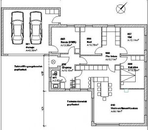

    Ist natürlich auch eine Möglichkeit, wie man mit den Grundstücksgegebenheiten umgehen kann...
    Grundstück lang und schmal, und Haus in Querrichtung reingequetscht so breit wie möglich. Im Architekturstudium ein klarer Favorit für eine glatte 6... aber nein, wir wollen kein "Schlauch Haus" - besser ein total verkorkster Winkelgrundriss als eine gute, an das Grundstück angepasste Lösung...

    ... das ist zwar auch nicht blumentopfgewinnerisch und der Weisheit letzter Stuss, sollte aber rüberbringen was gemeint ist.
    Das entstammt einer Bauvoranfrage im Grenz-/Aussenbereich, also erstmal ausloten was überhaupt geht,
    und ist auch noch stark verbesserungswürdig, was sich aber alleine durch die Ablehnung erledigt hat bzw. ganz andere Maßnahmen seitens Forst nach sich zog.
    Und zur Entschuldigung, Zufahrt/Erschliessung war gegeben im Südwesten ..., das ist auch kein mustergültiger Grundriss, soll keiner sein;-)

    garage ist schlecht platziert und schlecht gelöst. an der südseite vom haus hängt man keine garage und und keinen hwr/har. das garagentor ist nicht für pkw geeignet, d. h. rangieren in der garage wird eine pflichtübung. am haus fehlt ein pfeiler für die garage, das heisst tor noch einmal 25 cm schmaler.
    hausanschlüsse sind am weitesten weg von der strasse - folge hohe anschlusskosten.
    küche im süden ist ebenfalls falsch und schlecht. die anordnung der räume ist eher geeignet für ein haus aus der südlichen erdkugel. die küche müsste möbliert sein. der esstisch ist zu groß oder der platz dafür ist zu klein. ein tisch mit 4 plätzen könnte passen, mehr wird schwierig. die dargestellte möblierung funktioniert gar nicht. wohnbereich ist in die ecke gequetscht, schlecht zu möblieren, hat den charakter des eckenfüllers - mehr nicht.
    ankleide muss mindesten 1,80 m breit sein. kann ich momentan nicht erkennen. 2 türen und 1 fenster, nur die kurze wand kann mit einem durchgehenden schrank bestückt werden. die lücke von ca. 30 cm zwischen badewanne und dusche wird eine schmuddelecke.
    kinderzimmer mit nordfenster ist schlecht, das andere kinderzimmer hat ausblick auf die garagenvorfahrt - ist auch nicht prickelnd. im eingangsbereich vermisse ich den platz für eine garderobe.
    das haus passt nicht zum grundstück. eine technisch wirtschaftlich und organisatorisch gute lösung mit funktionierendem grundriss ist das nicht. im studium werden solche entwürfe bestenfalls mit einem mangelhaft bewertet.

    Ist eigentlich alles gesagt, reichlich Platz nach Süden ist ein Luxus, den man ausnutzen sollte, und der schöne Entwürfe ermöglicht.
    Überlegt zusammen mit Euerem Architikten, wo Ihr und Euere Kinder auf dem Grundstück am liebsten die jeweiligen Zimmer hättet.
    P.S.: Den Weg, den ein im Elternbad benutztes Handtuch zum HWR zurücklegt, finde ich Super, so lernt es, auch auf dem Rückweg, das ganze Haus kennen.

    also als Laie mal meine Meinung.
    Wieso dürfen die Autos Südfenster und Sonne haben, aber die Kinder nicht? Garage in den Norden, Haus Richtung Süden verschieben und gut 1m breiter machen?
    Warum müssen alle Gäste durch Euer Schlafzimmer auf's Klo? Viel Spaß wenn der Übernachtungsbesuch der Teenager nachts durch Euer Schlafzimmer marschiert. Aber zumindest beim Duschen morgens stört er nicht. Zum Zähneputzen geht's aber wieder durch Euer Schlafzimmer. Denn in den Raum mit Dusche paßt sicherlich weder WC noch ein ordentliches Waschbecken würde ich sagen.
    Warum müssen die Schrägen sein? Eine L-Form ist auch rechtwinkling und hat mehr umbauten Raum wodurch sich bestimmt ein funktionaler und zum Grundstück passender Grundriß finden ließe.
    Auch wenn man so seine Wünsche hat bzgl. Außenform, Doppeltür,... hat, es sollte auch vernünftig realisierbar sein sonst hat man zwar seine Wünsche bekommen ist im Alltag aber durchaus unglücklich mit dem Haus und wie es geworden ist. Außerdem, ein verbautes Haus wird irgendwann schwer zu verkaufen sein und das wird Euch ggf. passieren, da es so sicherlich nicht alterstauglich ist. Daher, Ihr baut jetzt und für die Zukunft.
    Viel Spaß mit dem der den Plan gepinselt hat beim erstellen eines tauglichen Plans,

    oh weh.... ich muss zugeben.... ihr habt mir jetzt echt Sorgen bereitet :(
    Wir waren so super glücklich mit dem Grundriss und haben nach mehrmaligen draufgucken auch von anderen (zugegeben: Laien) nichts gravierendes unstimmiges festgestellt.
    Aber ihr habt uns echt zum nachdenken gebracht.
    Einige eurer genannten Mängel stellen für uns keine Mängel da. Mit denen können / wollen wir leben (z.B. Kinderzimmerausrichtung - wir denken wie gesagt an Tageslichtspots für den recht dunklen Flur, die wären sich auch ne Option für die Kinderzimmer).
    Arbeitszimmer ist ein Muss, es wird auch von zu Hause gearbeitet.
    Die Wand zur Küche könnte man entfernen (war anfangs auch gar nicht geplant, allerdings dachten wir eine Abtrennung zur Küche wäre schön. Ist aber kein Muss). Dann wäre des Essbereich 'befreiter' weil er zum Teil mit in die Küche wandern kann.
    Jap, die Straße ist am Nordende des Grundstückes. Garage weiter vor wegen der Zimmer an der Hausseite nicht machbar und wir wollen sie nicht 'extra' stellen weil wir gerne direkt von der Garage ins Haus wollen.
    Große Einfahrt finde ich persönlich aber auch nicht unpraktisch / unschön.
    Puh... jetzt müssen wir uns wohl doch noch mal Gedanken machen wie sehr uns eure Kritiken stören könnten im Alltag...
