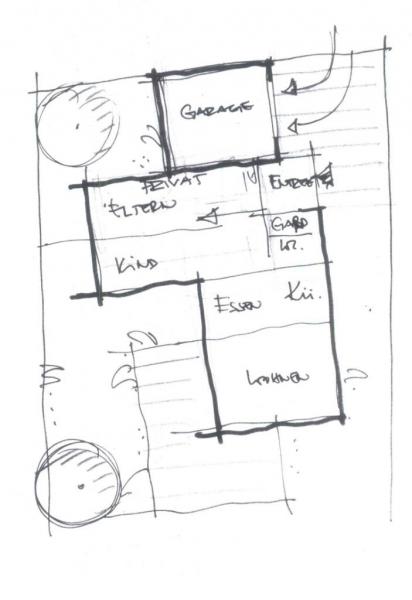

    So....bevor ich mir jetzt 'nen Wolf schreibe, was warum wie und so gar nicht geht, hier eine kurze "Quick&Dirty" Skizze. Es soll zeigen wie ich -ohne Knntnis der Grundstücks!- die Räume situieren würde, wo der Zugang, wo die Garage, wo die Erschließungsachsen....

    Da hast Du die Skizze wohl etwas überinterpretiert. Sie sollte keine exakten Wohnlösungen aufzeigen, sondern erstmal die Zuordnungen (wo liegt was?) klären. Von mir aus in Textform:
    Kurze Wege für Erschließung/ Ankommen (Auto, Gäste, Medien). Zentraler Erschließungsbereich. Von hier aus geht man entweder in die Prvatgemächer (Westen...SZ, Kinder, Bad) oder gen Süden in den öffentl. Bereich (Küche , Wohnen, Essen,...). Hinter der Garage kann sich gerne noch der HWR befinden (hier auch durchaus mit Tageslichtspots...warum nicht?). Genaue Größen....Raumkonzepte müssen natürlich erarbeitet werden. Skizze aht ca. 2 Minuten gebrauct. Das ist kein Entwurf im eigentlichen Sinne, sondern ein Versuch die Zuordnungen graphisch darzustellen....
    Und m.E. stimmt bei dem Entwurf, den man Euch andrehen will rein gar nichts......

    Ich glaube ihr solltet da eure Prioritäten nochmal überprüfen. Nur wegen des "direkten" Zugangs vom Haus zur Garage die äusserst ungünstige Ausrichtung und Belichtung der Kinderzimmer? Wie oft geht ihr die vielleicht fünf mehr Schritte zu einer Garage und wie lange halten sich die Kinder im Kinderzimmer auf?

    stimmt natürlich kike...
    ich lehne das ja auch nicht komplett ab...da ist schon was dran. Vielleicht kann man ja Räume tauschen.
    Heizungsraum kleiner, Kinderzimmer runter rücken 'Nord'-Kinderzimmer ins größere gewordene Büro. Büro in das Nord-Kinderzimmer. Dann wäre im Büro auch ausreichend Platz für Gäste, da ist bisher recht eng.
    West Zimmer hatte ich damals auch. Ich muss sagen das fände ich ne gute Alternative. Der Raum bekommt morgens zur Schul-Aufstehzeit schöne Morgensonne. Abends zum schlafen ist es im Sommer schön angenehm kühl, ganz im Gegensatz zu dem Eltern Schlafzimmer. Aber das nehme ich in Kauf.

    was spricht denn genau gegen meine Idee?
