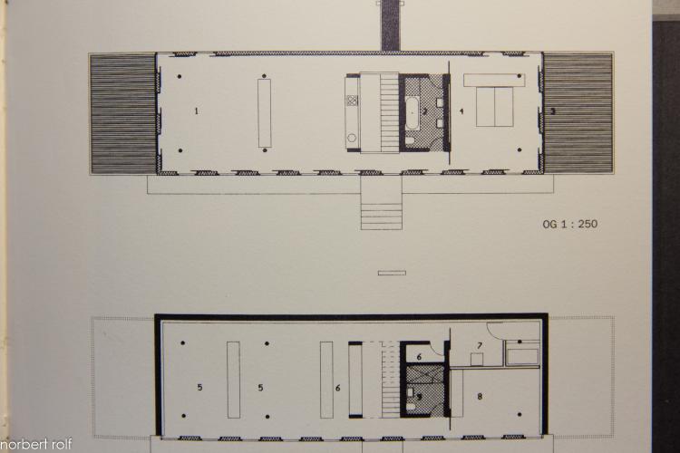

    Waldfreund - du musst versuchen so schmal wie möglich zu bauen, am besten wäre eine 2-geschossige Bauweise, damit das haus nicht ewig lang wird. hier zur anregung ein wohnhausgrundriss mit 6 m breite über 2 geschosse von Baumschlager + Eberle.
    wenn es bei dir mit einem grenzabstand von 4 m und der hausbreite von 6 m funktioniert, dann hast du auf der anderen seite noch 7 m bis zur grenze.
    du solltest jedoch als erstes die Bedingungen des b-plans besorgen!

    @Waldfreund: Hmm irgendwie erkenne ich auch nicht, dass Du jetzt langsam zu einem Profi gehst, daher vermutlich die entsprechenden Kommentare.
    Das ganze ist wirklich nicht einfach, aber lösbar. ABER eben nicht von Dir selbst, wenn wir Dir schreiben würden: schieb die Wand so und so und alles wird gut. Das funzt nicht, glaubs mir.
    Das muss jemand mit Erfahrung ran. Schau doch mal Websiten an von Archis in Deiner Stadt oder wenn Du Häuser (z.B in Neubaugebieten) siehst, die Dir gefallen, dann schau mal ob Du den Archi rausbringen kannst. Der Archi kümmert sich auch drum, welche Vorgaben da sind.
    Dann kannst Du Dich mit ihm unterhalten was Du willst und warum und er (oder sie ;-) ) kann Dir dann weiterhelfen. Das Grundstück sit nicht unmöglich zu bebauen, einen Bungalow sehe ich weniger dort, eher einen langgestreckten zweigeschossigen Bau.
    Du selbst wirst Dir die Zähne dran ausbeissen, denn aufgrund der Übung kann man Dir Lösungen anbieten, auf die du selbst nie gekommen wärst.

    Habe mir den Eingangsbeitrag erst jetzt mal näher angeschaut. Ein wirklich spannendes Grundstück! Sollte es einen B-Plan geben und dieser einem hier nicht mit allzu üppigen einschränkungen behindern, so ließe sich darauf sicher etwas absolut Tolles planen.
    Grundsätzlich formt das Grundstück ein stückweit das Haus. Auf einem extrem langgestreckten Grundstück wird sicher eher ein langgestrecktes Haus entstehen. Das macht schon deshalb Sinn um einen entsprechend angenehmen Abstand von den Grundstücksgrenzen zu bekommen. Wie das am Ende aussehen kann/ sollte, kann nur ein intensiver Entwurfsprozess ergeben. wird sicher nicht ganz einfach, aber auch nicht unendlich kompliziert.
    Die dargestellte Lösung ist mE nicht diskutabel. Ganz unabhängig von der Aufteilung innen. Bereits die Außenmaße werden dem Grundstück in keiner Weise gerecht. Warum macht man das so? Wer so etwas Spezielles hat, sollte darauf auch die richtige Antwort suchen und finden. Das ist hier i.A. nicht mal im Ansatz passiert. Insofern erspare ich mir eine eingehendere Betrachtung ob nun die Küche gut nutzbar ist, ob das WC an der richtigen Stelle hängt usw.
