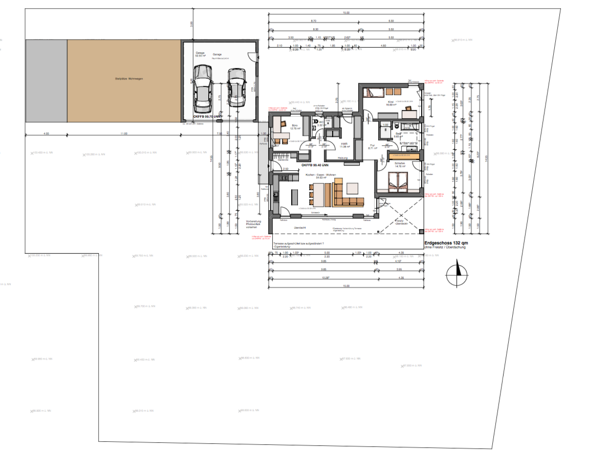

    Moin zusammen...
    Ich habe hier schon mal vor Jahren geschrieben. Ich will gar nicht erzählen warum es so lange gedauert hat, bis wir endlich mit dem Bau anfangen konnten. Aber jetzt passiert es tatsächlich und es wäre nicht richtig (jedenfalls für mich gefühlt) wenn ich unsere Daten hier nicht zur freien Bewertung mal zeigen würde.
    Wir, das sind die Prinzessin, die häufig berufsbedingt auch mal einige Tage ausser Haus ist, der Kleine 8 jährige mit normalem Tagesablauf und ich der meistens daheim ist und sich um die Flotte kümmert ( Womos & Wowas)
    Wir wollten nur den Platz den wir brauchen, trennen uns seit Jahren von allem überflüssigen und sind eher minimalistisch ausgerichtet. Daher auch kein Keller...zur ungläubigen Freude aller anderen Familienmitglieder.
    Das ganze wird KFW55 mit KWL und WRG 10 oder mehr kwp PV Anlage und einer Wärmepumpe mit gaaaanz tollen Werten...
    Mich kann nix mehr Schocken und ich freue mich auf Eure Kommentare. Oder wie man in englisch so schön sagt
    "Roast me"

    dann fange ich mal an :-)

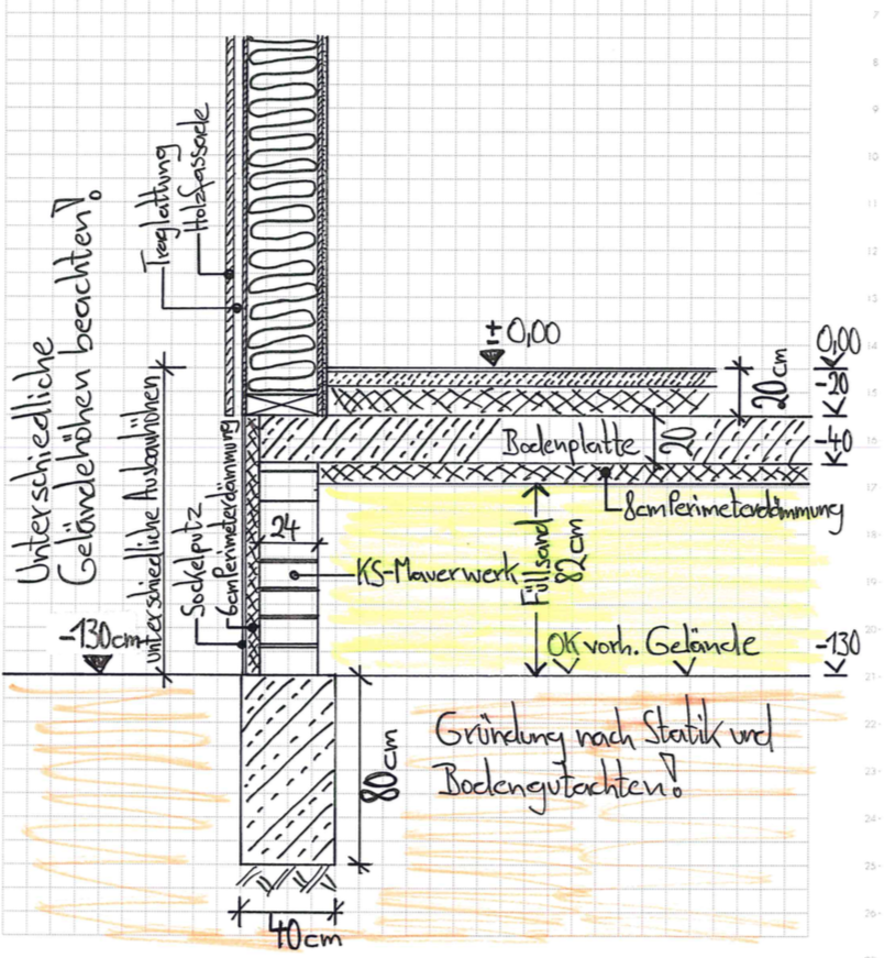

    Gründung:
    Den Sinn dahinter verstehe ich nicht, aber hat sicher seine Gründe mit dem Fundament, dem KS und dann der Platte.
    Was ich aber nicht machen würde ist die Perimeterdämmung.
    Diese ist teurer wie Dämmung auf der Bodenplatte.
    Büro, HWR und WC finde ich nicht so toll.
    Die Anordnung an sich ist gut, aber der Preis, den man dafür zahlen muss wäre mir zu hoch :-)
    Durch die Anordnung kann das Sofa nicht an der Innenwand stehen und man sitzt mit dem Rücken zum Fenster.
    Nun habt ihr ein riesen Grundstück und glotzt in den Fernseher.
    Ihr habt dadurch auch drei Flure geschaffen. Das könnte man sicher durch einen vorderen Eingang zusammenbringen.
    Die drei Flur sind:
    Hauptingang mit Garderobe
    WC mit Vorflur
    Flur beim Schlafbereich

    Bodenplatte ohne Perimeterdämmung?

    Also die Dämmung ist ja schon teilweise auf der Bodenplatte.
    Bei einem bodenaufbau von 20cm, werden das 20-1Belag-5Estrich so um die 14cm (bei FBH weniger) sein.
    Nun ist aber auch noch Dämmung unter der Bodenplatte.
    Diese Dämmung zusätzlich auf der Bodenplatte wäre günstiger im Materialwert.
    Außerdem macht es die Erdung des Gebäudes ein wenig einfacherm, wobei der Sand ohnehin ein Problem darstellt.
    Wenn nun der Eingang nach Norden verlegt wäre und zwar zwischen Schlaftrakt und dem linken zurückgesetzten Gebäudeteil,
    dann könnte man vermutlich den Flur sinnvoller gestalten.
    So meine Vermutung.
    Auch wenn der Fernseher an der anderen Wand ist, ihr schaut gegen die Wand und gegen den Schlafzimmerflur.
    Erscheint mir nicht so wirklich toll.
    Bei dem großen Grundstück würde ich doch auch gerne ins grüne sehen wollen.
    Das geht an der Ecke aber nicht, da hier der Flur zum Schlafzimmer ist.
    Das Grundstück ist so groß, da kann man vermutlich noch etwas am Grundriss ändern.
    Der ist schon in die richtige Richtung, es zwickt aber noch stellenweise.

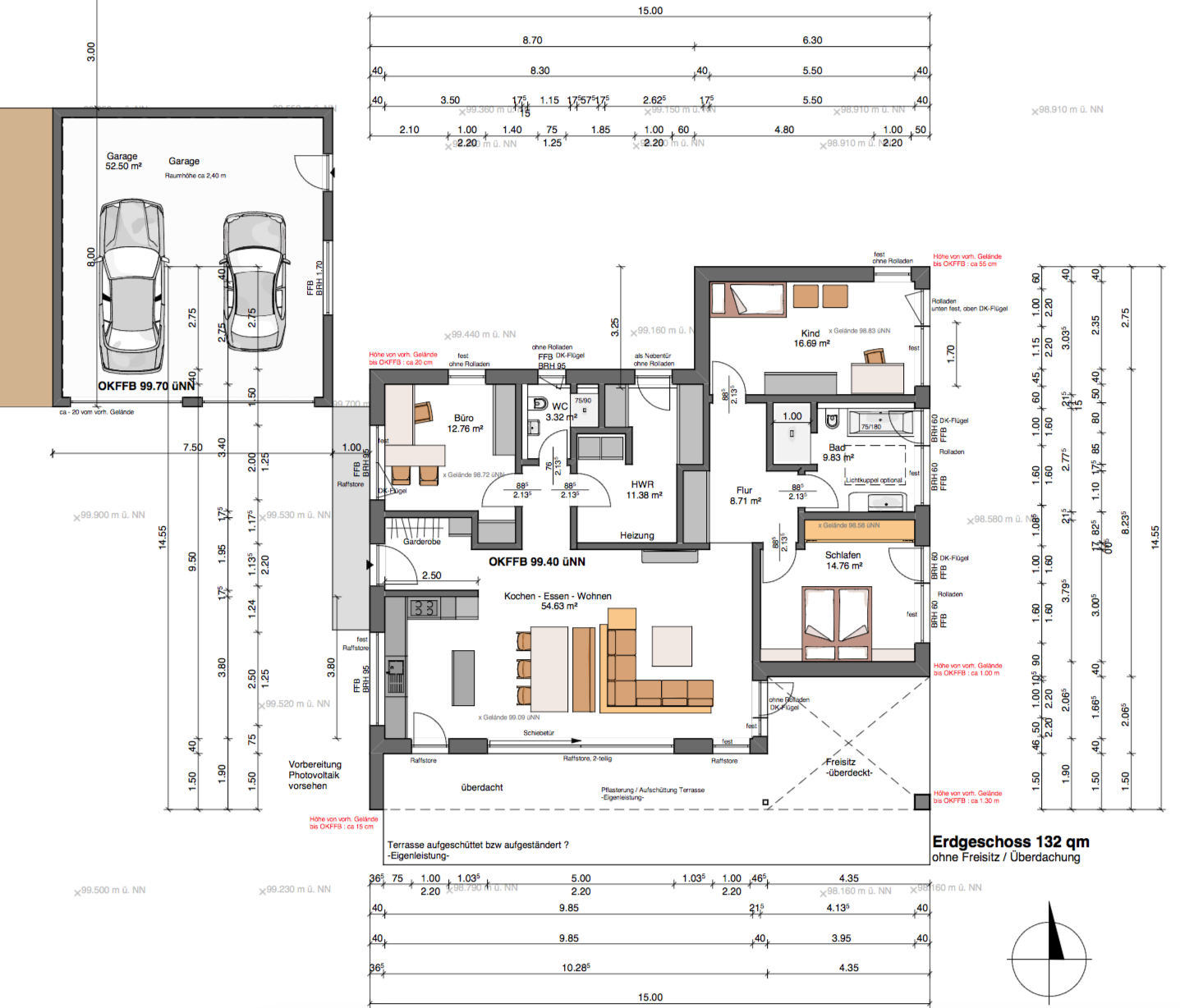

    Trotz Seehilfe und Vergrößerung nicht wirklich viel (z.B. Bemaßung...) zu erkennen. Ich versuch's trotzdem...
    • man steht nach Zugang quasi direkt in Essen/Wohnen....und der noch Sprößling stapft immer durch's WoZi ins KiZi. Jeder Besuch darf sich dann erst einmal im WoZi vorstellen. (vor allem später...:D)
    • Sitzbank ESSEN bündig mit Couch WOHNEN ist hier auch noch nie dagewesen.
    • Wohnlandschaft steht mitten in der "Landschaft" >> benötigt zu viel Platz. Wohnzimmer wird zu Fernsehecke
    • Schränke / Stauraum...sehr, sehr spärlich. 1,8 m-Schränkchen beim Junior. In Schlafen 1 x 3 m.
    • KiZi: "3 m-Schlauch". schlecht zu möbilieren und Platz für Eisenbahn/Rennbahn oder sonstiges Spielzeug...Fehlanzeige...
    Bei uns würde die Hütte schon direkt beim Einzug aus allen Nähten platzen. (Und wir haben auch nur 130 m², aber Büro nur 6 m² und HWR im Keller etc.)

    Ich versuch die Bilder nochmal besser einzustellen...
    Sprössling bekommt eine eigene Eingangstür, die Wand ist dementsprechend vorbereitet.
    Die Möblierung ist standartmäßig eingezeichnet vom Hausbauer, das sieht mit unseren etwas anders aus.
    Die Küche ist noch nicht final geplant. Ich denke es wird keine Insel geben.
    Ja Kizi ist nicht so breit wie wir ursprünglich wollten. Aber es hat 16qm.
    Der Platz für unsere Sachen ist tatsächlich bedarfsgerecht geplant. Wir haben einfach nicht
    so viele Dinge :-)
    Aber das ist ein anderes Thema. Alle Keller die ich in den letzten Jahren bei Freunden begutachtet habe,
    waren nur Aufbewahrungsort für Dinge die nie wieder oder äusserst selten gebraucht werden.
    Wir wohnen jetzt auf 100qm und kommen bestens klar mit dem Platz. Das ist halt eine sehr
    subjektive Sache...das mit dem Platz für Dinge und so.
    Ich finde ein Hausbau ist immer auch ein Kompromiss. Ich kann nun mal nicht die Morgensonne in alle Räumen
    gleichzeitig haben usw.
    Aber schon mal gut, dass es keiner in die runde Ablage verfrachten will....bis jetzt.

    Was soll sich da großartig ändern? Ich sehe keine freien Wände.
    Da könnte es dann etwas mehr Platz geben.
    Ja, ein Raum mit 16 m x 1 m hat auch 16 m², ist aber nicht nutzbar. Und die 3 m sind eben....suboptimal
    Und der Sprößling soll gefälligst bei Nachbarskindern spielen.:biggthumpup:
    Im Eigenheim brauchst du einfach Platz für gewisse Dinge. Für Dinge, die du in der Wohnung überhaupt nicht hattest.;)
    Und wenn ich nur an unsere Deko-Kisten denke: Weihnachten, Herbst, Ostern, Frühling etc.
    Bei den 100 m² fehlen vermutlich: Büro, sep. WC, HWR....und der Megaflur (in Summe rund 20 m², Eing.Bereich, beim WC, bei Schlafen und der 1 m über die gesamte WoZi-Länge).
    Und schon ist man bei weniger als 100 m² effektiv!
    Verlangt und wil auch keiner.
    Ich sag nix.:biggthumpup:
    Nachtrag: Auch wenn die heutigen WP sehr leise sein mögen, neben der Couch wöllte ich sie trotzdem nicht haben. Technik gehört für mich in die letzte Ecke des Hauses. (oder eben in den Keller:biggthumpup:).

    Als wir im Sommer anfingen, uns mit Bauen zu beschäftigen, reichte uns (2 Personen) auch erst mal ein 90-qm-Haus. Bis mir dann auffiel, dass ich 90 Haus-qm ja jetzt schon habe, nämlich zusätzlich zur Wohnung die Waschküche, den Heizungsraum und den Keller.
    Und beim Haus kommt dann dazu: Feuerholz, Rasenmäher, Werkzeug, was weiß ich. OK, dafür gibts auch Gartenschuppen,und eure Garage wird ja riesig.
    Das Büro wirkt in der Tat geräumiger als das Kinderzimmer.
    Ich sehe auch: kaum Wände, kaum Möglichkeiten, was zu stellen, es sei denn, mitten im Raum. Zu viele Fenster, eine wahre Glasorgie. Viel davon natürlich bodentief. Da würde ich mal schauen, ob's noch 'ne Nummer kleiner geht. In Musterhäusern, Hochglanzzeitschriften und Prospekten sieht das immer klasse aus, und auch von außen, von Nachbarsicht aus :D aber drin schränkt man sich natürlich ein.
