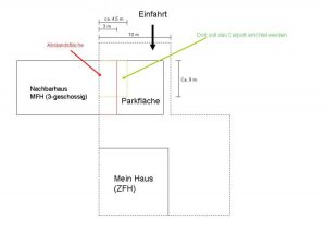

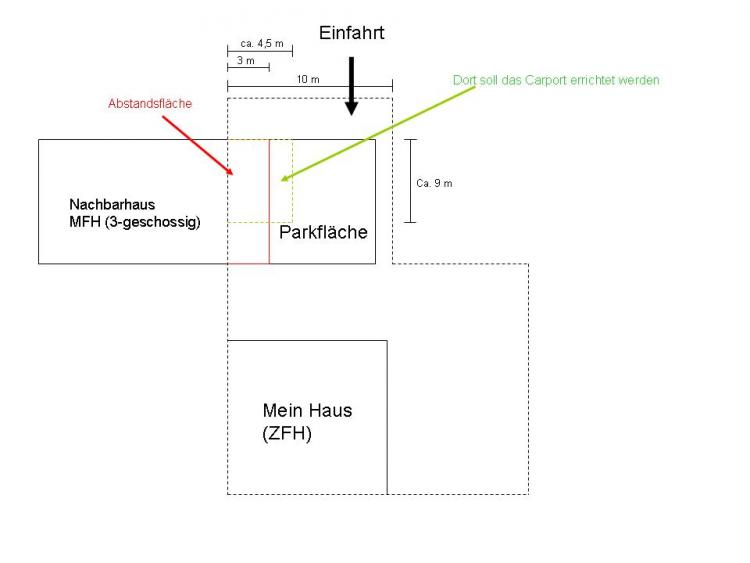

    Hallo liebe Experten,
    ich möchte ein Carport errichten, das exact in die Abstandsfläche des benachbarten Hauses fällt.
    Die Abstandsfläche des Nachbarn war beim Kauf meines Grundstücks bereits eingetrage, daran kann
    ich also nichts ändern. Unter meinem Carport sollen 3 PKW Platz finden. Die von mir angegebenen ca. 9 m
    sind also nur ein ungefährer Wert und könnte ggf. noch größer werden.
    Nun meine Frage ist es grundsätzlich möglich so zu bauen? Das Grundstück liegt in Sachsen-Anhalt. Dort können ja
    Carports ohne Baugenehmigung errichtet werden. Um der Frage vorzubeugen, Es kommt auf dem Grundstück
    kein anderer Platz für den Carport in Frage!!
    Details, siehe Grafik.
    Beste Grüße, Micha

    Ich habe mal in der LBo Sachsen-Anhalt gestöbert und bin im §6 Abs. 8 darauf gestoßen, dass dies doch möglich ist. Oder interpretiere ich die Aussage falsch??
    dort heißt es:
    "(8) In den Abstandsflächen eines Gebäudes sowie ohne eigene Abstandsflächen sind, auch wenn sie nicht an die
    Grundstücksgrenze oder an das Gebäude angebaut werden, zulässig
    1.Garagen und Gebäude ohne Aufenthaltsräume und Feuerstätten mit einer mittleren Wandhöhe bis zu 3 m
    und einer Gesamtlänge je Grundstücksgrenze von 9 m,
    2. gebäudeunabhängige Solaranlagen mit einer
    Höhe bis zu 3 m und einer Gesamtlänge je Grundstücksgrenze von 9 m und
    3. Stützmauern und geschlossene Einfriedungen in Gewerbe- und Industriegebieten, außerhalb dieser Baugebiete mit einer Höhe bis zu 2 m. Die Länge der die Abstandsflächentiefe gegenüber den Grundstücksgrenzen nicht einhaltenden Bebauung nach Satz 1 Nrn. 1 und 2 darf auf einem Grundstück insgesamt 15 m nicht überschreiten."

    § 6 Abs. 7 Mäc Pom BO.
    In den Abstandsflächen eines Gebäudes sowie ohne eigene Abstandsflächen sind, auch wenn sie nicht an die Grundstücksgrenze oder an das Gebäude angebaut werden, zulässig
    1. Garagen und Gebäude ohne Aufenthaltsräume und ohne Feuerstätten mit einer mittleren Wandhöhe bis zu 3 m und einer Gesamtlänge je Grundstücksgrenze von 9 m,
    in den Abstandsflächen EINES Gebäudes. Da steht nicht dass es das eigene sein muss, also auch auf der Fläche einer Abstandsbaulast ist eine GA zulässig.

    Also kann ein 9 m langer Carport mit einer mittleren Höhe von 3 m Baugenehmigungsfrei errichtet werden?! Über die Tiefe wird nichts gesagt.
    Mein Bauvorhaben ist also zulässig????

    "§ 60 - Verfahrensfreie Bauvorhaben, Beseitigung von Anlagen
    (1) Verfahrensfrei ist die Errichtung, Änderung oder Aufstellung für
    1. Gebäude:
    a) eingeschossige Gebäude mit einer Grundfläche bis zu 10 m², außer im Außenbereich, auch soweit sie nachfolgend von der Genehmigungsfreiheit ausgenommen sind,
    b) Garagen einschließlich überdachter Stellplätze mit einer mittleren Wandhöhe bis zu 3 m und einer Grundfläche bis zu 50 m², außer im Außenbereich, auch soweit sie nachfolgend von der Genehmigungsfreiheit ausgenommen sind,"

    Lt. Bauplanungsrecht ist besiedeltes Gebiet "Innenbereich" (§ 34 BauGB) und "Außenbereich" (§ 35 BauGB).
    Da du Nachbarn hast und es wie eine Wohnsiedlung aussieht gehe ich davon aus, dass du im Innenbereich bist und den Pasus Außenbereich nicht beachten musst.
    Verfahrensfrei bedeutet aber, zumindest in Ba-Wü, dass andere oder weitergehende öffentlich rechlichen Vorgaben eingehalten werden müssen. Somit wenn durch die Baulast ein Hindernis besteht, dass der Carport genau da eben nicht hin darf, dann kann er zwar verfahrensfrei sein nach dem § 60 BO aber er nach Baulast oder sonst was, darf er doch nicht gebaut werden.
    Kläre über die Baubehörde, ob der § 6 (Abstandsflächen) was gegen den Carport hat. Wenn dem nicht so ist, dann darf er verfahrensfrei nach § 60 aufgestellt werden. Aber ebnen erst dann!!!
