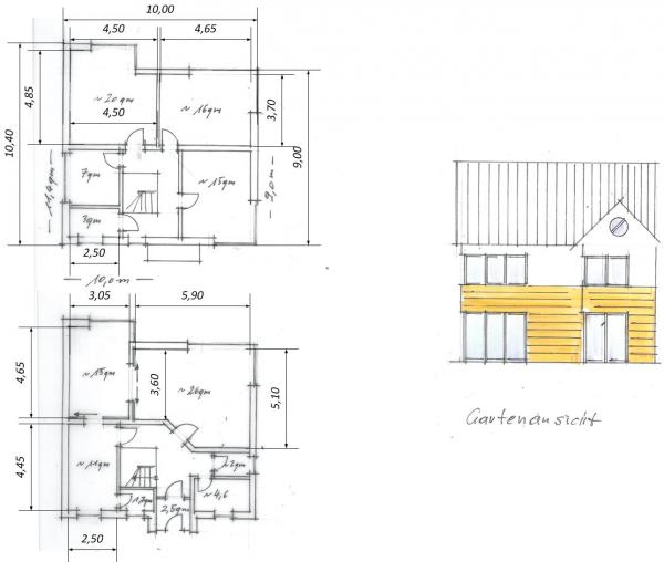

    aufgrund der Ausbildung des Baugrundstückes und unserer Zimmerwünsche kommen wir auf einen quadratischen Grundriss (zwei Vollgeschosse, 10 m x 10 m Außenkante) und dann kommt ein optisch- architektonisches Problem: Unser Architekt (ich teile seine Meinung) sagt, dass ein Satteldach nicht gefällig aussieht und schlägt ein Walm- oder Zeltdach vor. ("Stadtvilla") Gibt es nach eurer Meinung noch Alternativen? Gibt es Bildvorschläge als Inspiration?
    Danke!
    Mathias

    Anbei die aktuelle Diskussionsgrundlage und ich tue mich sehr schwer mit der Ecke. (Mal von einigen anderen Aspekten abgesehen...)

    fällt dem architekten nix mehr, malt er einen kreis.
    mehr fällt mir dazu nicht ein.

    Staffelgeschoss

    ich würde mal sagen, da hakt es schon am grundriß....
    staffelgeschoß, dachform hin oder her.

    das dach passt doch zu dem entwurf!

    Ich denke auch, dass das Dach zu dem Entwurf passt, aber der Entwurf passt noch nicht und wir haben ein Baufeld von 10 x 11 m zur Verfügung und ich tue mich mit der Ecke schwer, da ich denke, dass ein möglichst kompakter Baukörper besser und letzlich in [Euro/m²] auch günstiger ist
  15. #15 Gast036816, 23.11.2012
    dass der entwurf nicht passt, wird von vielen so gesehen. deswegen war die frage nach der idealen dachform verfrüht. vielleicht stossen wir mal eine entwurfsdiskussion bei dir an. dazu müssten die räume wenigstens möbliert und beschriftet dargestellt werden, der entwurf um ansichten und schnitt(e) ergänzt werden. dann kann auch die dachform diskutiert werden.

    Bevor ich mir über das Dach Gedanken mache, würde ich mir über den Grundriss (hier mal den Eingang/ Diele/ Schrägenkonglomerat im EG betrachten) Gedanken machen.

    Mein erster Eindruck (tschuldigung jetzt schon für den Ausdruck): Schweinebuchten im EG. In diesem ohnehin schon engen Flur da noch nen Windfang einbauen, Näh.

    um mal ernst zu bleiben, du hast ein größeres
    problem, als die dachform.
    dieser grundriß funktioniert nicht.

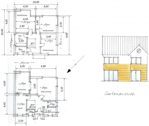

    Bei euch, dass der Grundriss noch nicht funktioniert.
    Anbei die bemaßte und beschriftete Zeichnung zur Diskussion.
