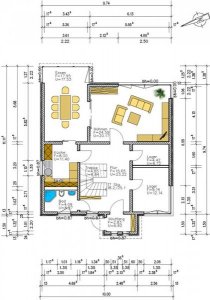

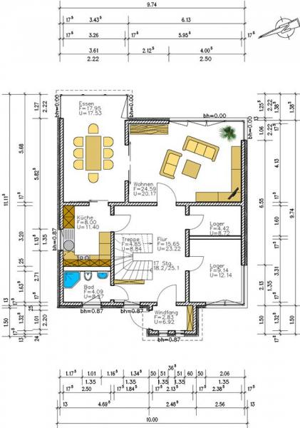

    Meinungen? Kritik?
  3. #43 Pruefhammer, 15.12.2012
    Pruefhammer
    Pruefhammer
    26.07.2011
    1.311
    techn. Angestellter
    Düren

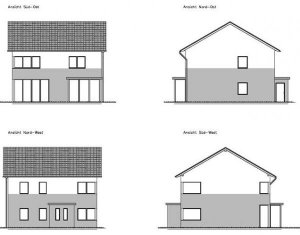

    überleg dir das mit diesen Anbauten Windfang und Essen. Neben der m.E. suboptimalen Optik ist das dämmtechnisch schwer in den Griff zu kriegen, gerade die Dächer, die dann auch nicht mehr so dünn ausfallen.
    Ansonsten wenig aufregender Entwurf, der die Verkehrsfläche zum Mittelpunkt zu haben scheint. Wenn man sowas mag/ will dann vielleicht das mehr in Szene setzen.
  4. #44 Gast036816, 16.12.2012
    die ansichten gefallen gar nicht, vor allem die 2 schießscharten im windfang. der verkehrsflächenanteil ist sehr hoch - bereits geschrieben - die küche ist nach meinem geschmack zu klein. die garderobe im windfang ist einfach beklemmend. der wohnraum ist zu klein geschnitten. hwr im og ist mit 1,635 m abzüglich vorsatzschale zu schmal. die anordnung der objekte im bad ist dringend zu verändern - du liegst in der badewanne und hast immer die wc-schüssel im blickfeld. 2 unterschiedlich große kinderzimmer sind bei einem neubau kein hit.
    dein planer muss sich ganz dringend mit der flächenberechnung beschäftigen!

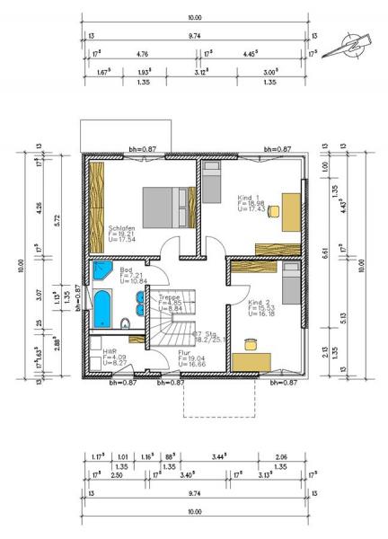

    Anbauten:
    Esszimmer (i.S. eines Wintergartens) und Windfang (da ich die dreckigen Schuhe nicht im Haus haben will, und eine Art Wärmeschleuse) habe ich verstanden ; Wieso fallen die Dächer nicht so dünn aus, d.h. die Darstellung in der Zeichnung entspricht nicht der praktischen Ausführung (zumindest der empfohlenen)?
    Verkehrsflächen: sehe ich auch so, denn ein so kleines (für heutige Mäßstäbe) Haus, sollte nicht einen 1,75 m breiten Flur im EG haben.
    Fenster im Windfang: sehe ich auch so
    kleine Küche: prinzipiell ja, aber dies ähnelt unserer bisherigen Situation, resultiert aus dem kleinen Baufeld (Vorschlag: Was kann im EG entfallen?, denn ich könnte noch einen Keller bauen oder ein Dachgeschoss bauen / ausbauen) und wird in Laasch "Haustechnik" so dargestellt
    HWR: siehe Küche im EG ; ähnliches Problem
    Anordnung im Bad: ...Danke, war mir gar nicht aufgefallen
    Flächenberechnung: Was ist da falsch? Ich hbae mal zwei Räume nachgerechnet, die passen im Sinne einer Grundfläche. Gibt es ein Problem im Sinne einer Norm?
    Vielen herzlichen Dank!!!! Eine kritische Meinung ist Goldwert!
  6. #46 Gast036816, 16.12.2012
    der große verteilerflur hat unten wie oben ähnliche abmessungen, rechne ich im og, komme ich auf 16,87 qm nach rohbauangabe, unten ist weniger fläche ausgewiesen, obwohl der raum breiter scheint. die treppe ist mit einer eigenen fläche nochmals zusätzlich ausgewiesen. das bedeutet auch, dass die 175 mm wände rechts nicht übereinander stehen. trennwand zwischen schlafen und kind dto. das lässt sich mit einem überzug regulieren. der statiker hat jedoch einges zu rechnen, um die lasten spazieren zu lassen.

    @rolf aib: Danke ist vollkommen korrekt deine Darstellung, d.h. ich habe nachgerechnet OG: 16,9 m² / EG: 19,3 m² . Das soll lt. meinem Architekten auch so sein.
    Frage: Das Thema Wände übereinander ist mir technisch klar ((Biege-)moment = Kraft x Hebelarm, d.h. wenn Wand im OG auf Wand im EG steht, dann wirkt die Querkraft im Lager und das Biegemoment ist am kleinsten , Eigengewicht Decke, Installationen, Möbel...) , aber mein Architekt sieht das als absolut nachrangig an und ich kann es nicht quantifizieren, d.h. ist es ein rechnerischer Mehraufwand oder ein wirklich wirtschaftlicher (mehr Stahl, mehr Beton?) Aspekt. Expertenmeinung?

    Wenn Du Dir einen Keller leisten würdest, könnten im EG die beiden blödsinnigen mit "Lager" betitelten Räume entfallen.
    Dann wären rund 20m² mehr Grundfläche da, mehr als genug um die m.E. ungünstige Treppen - und Garderobensituation aufzulösen und um auf den Windfang als Vorbau zu verzichten.
    Heißt aber eigentlich auch, mit der Planung nochmal von vorne anzufangen, da ja das OG von einer veränderten Treppensituation auch betroffen ist.
    Ist aber nur meine Meinung.
    Gruß Stoni

    Danke für die Anregungen. Das größere Lager wird mein Arbeitszimmer. (fehlerhafte Zeichnung)
    Was ist an der Treppe ungünstig? Was ist an der Garderobe ungünstig?
    Danke an Stoni

    @ Mathias,
    der außen vorgebaute Windfang mit Garderobe ist energetisch ungünstig, da relativ viel zusätzliche Außenwände.
    Macht sich in der ENEV - Berechnung negativ bemerkbar.
    Der schmale Schrank vor dem Gäste - WC ist als Ersatz nicht ausreichend. Ich würde lieber den Windfang in's Haus integrieren.
    Treppe würde ich persönlich versuchen an eine Außenwand zu legen, einfach um in der Hausmitte Verkehrsflächen zu sparen. Dann würden vermutlich auch nicht solche Raumpürzelchen wie der HWR im OG entstehen.

    @stoni
    Der Windfang ist unbeheizt (gehe ich von aus) , aber das Thema "Wärmebrücke" ist da, das stimmt.
    Die Raumpürzelchen entstehen, da wir sie einerseits wünschen (notwendig) und eine "vernünftige" Größe das Baufeld nicht zulässt.(Kompromiss)
    Zwei Zimmer an einer Seite (Küche + Gäste- Bad ; Bad + HWR) und andere Seite auch ist die Treppe in der Mitte.

    Frage:
    Wir haben uns entschieden ohne Keller und nicht- ausgebautes / ausbaubares DG (Nagelplattenbinder) seht ihr noch bessere Lösungen für die Treppe und den Flur bei ~10 x ~10?

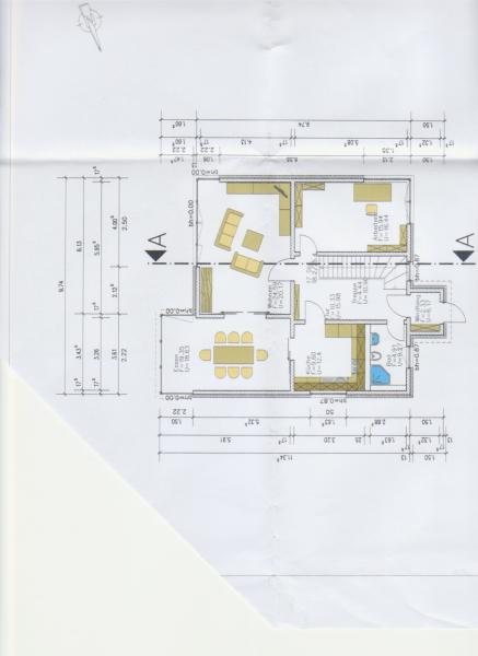

    Das ist der aktuelle Grundriss. Nach unserer Einschätzung recht funktional. (wenig Verkehrsfläche)
  18. #58 Mathias1980, 21.01.2013
    Mathias1980
    Mathias1980
    21.09.2011
    369
    Dipl.-Ing. Maschinenbau
    Halle
    Sorry...zwei mal EG, es fehlt das OG, das reiche ich nach

    Was mir gleich auffällt: Ich stelle mir das Eintreten etwas trist vor. Man kommt in diesen dunklen Flur, der sich dann gar nicht ins Haus hinein öffnet. Hat so was von Wohnung im Mehrfamilienhaus. Attraktiver fände ich, wenn es einen Blick durchs Haus auf den Garten gäbe, z.B. der dann auch den weiteren Weg vorgibt, mich quasi ins Zentrum des Hauses einlädt ...
  20. #60 Gast036816, 22.01.2013
    der angehängte appendix als eingang mit flacher pseudo-garderobe wird sich bewähren, der wird euch als hindernis begleiten! das eg wirkt unbeholfen und lieblos, erkennbar am kleinen versrung der längswand küche + flur und essraum + wohnraum sowie an der tür zum wohnraum ´unter´ der treppe.
