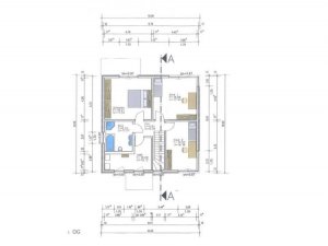

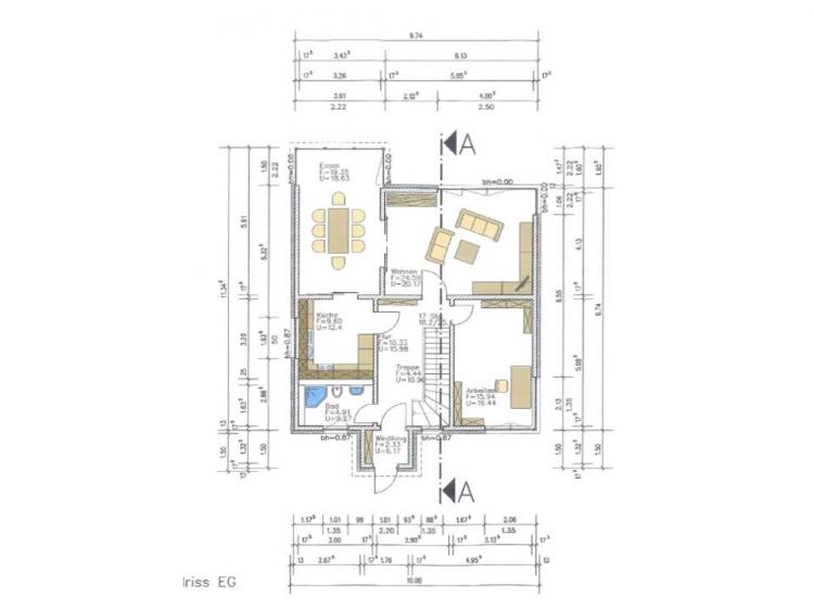

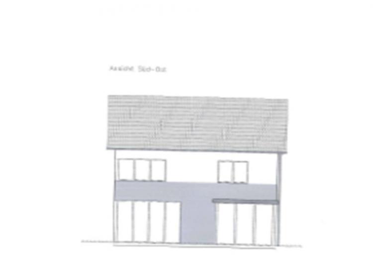

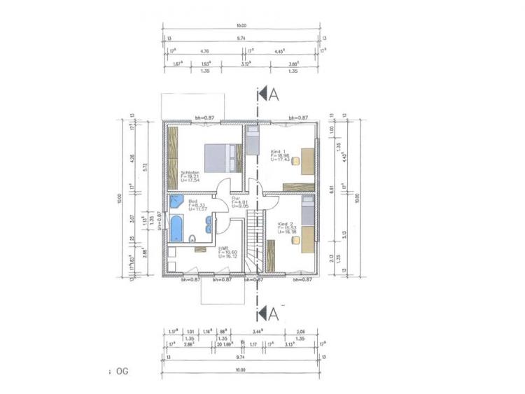

    Hallo und danke für die Meldungen:
    @rolf a i b:
    der angehängte appendix als eingang mit flacher pseudo-garderobe wird sich bewähren, der wird euch als hindernis begleiten!
    => Du würdest also auf den Windfang verzichten? Innenliegender Windfang wäre mir auch viel lieber, aber es passt nicht und wir haben nur das 10 x 10 Baufeld. Unser Architekt sieht keine Alternative
    das eg wirkt unbeholfen und lieblos, erkennbar am kleinen versrung der längswand küche + flur und essraum + wohnraum sowie an der tür zum wohnraum ´unter´ der treppe.
    => Ich habe das auch angesprochen, aber Küche hat eine Breite von 3m und Esszimmer 3,26m, folglich würde bei Anpassung Küche an Esszimmer der Flur von 2,9m auf 2,64m schrumpen und dann funktioniert die Treppe und die Hauseingangstür nicht mehr. (?)
    @baumal:
    Bitte mal weg von der "Akne" und hin zum Haus. Vorschläge? Was ist so negativ / unpraktisch an dem Windfang?
    Anbei bessere Darstellungen:

    Wozu denn überhaupt einen Windfang? Ihr habt einen geschlossenen Flur.
    Bei dem heutigen Standard ist der wohl überflüssig

    die akne kommt im eingansbereich zum vorschein triit, in der eszimmerecke wieder aus.
    völligst lieblos dahingepinselt. wo brauch ich noch ein wenig m² ? hier und da, auh ja,
    dann häng ich halt noch ein ein paar pickel oder warzen ans haus.
    aber deinen entree, also zugang zu wohnzimmer und arbeitszimmer, küche, hast du dir schon einmal in 1:1 vorgestellt?

    @Baumal:
    Anbau an Esszimmer: zulässige Überschreitung der Baugrenze (auf einem Drittel der Gesamtlänge)
    Windfang: hielt ich immer für praktisch
    Esszimmerecke: okay (ich bin Laie) , Begründung: s.o.
    Ja (war in einem ähnlichen Haus), ich fand es okay. (Vielleicht habe ich zu wenig Geschmack und denke da ganz praktisch... keine Ironie, ernst gemeint), deshalb habe ich ja einen Architekten.
  6. #66 Gast036816, 23.01.2013
    deine hausundwindfangtür ist mit 1,01 m geplant. bei normalen haustüren mit offenstehendem flügel bei 90° hast du gerade mal einen lichten durchgang von 85 cm und dann dieser windfang mit leicht versetzten türen. ihr werdet euch ärgern. mach die türen 1,26 m im rohbau breit, damit ein vernünftiger durchgang entsteht.
    jetzt beiss dich nicht an dem bestehenden entwurf fest und sag nicht, dass eine wand nicht verschoben werden kann. wenn das nicht geht, muss man mal den entwurf beiseite schieben und einen neuen machen. wenn etwas schlecht ist, muss man keine begründung suchen, warum es schlecht bleiben muss. geht nicht geht beim entwerfen nicht, wenn es bessere lösungen gibt. außerdem stehen die 17,5-er wände im eg und og sowieso nicht übereinander, da kann ich deiner argumentation erst recht nicht folgen.

    dein windfang ist mit 1,76m "geplant".
    das ist gelinde gesagt, eine lachnummer.
    schnapp dir mal einen zollstock und meß mal
    ein lichtes innenmaß von 1.76m nach.
    abzüglich ca. 60cm. garderobe und ca 1.26m eingangstür.
    viel spass damit!
    seis drum.
    szenario:
    man betritt aus diesem windfang das gebäude.
    alle türen zu allen räumen stehen nicht offen,
    wie in plänen dargestellt, sondern sind (wie im täglichen
    leben) zu? was nun? wo mag man sich orienterien
    in diesem dunklen flur?
    welche tür darf ich zuerst öffnen, welches zimmer mag sich
    dahinter verbergen?
    das ist wie in der adventszeit, da haben kinder
    freude dran. respekt.:respekt
    da kommt freude auf.

    Danke für den Tipp mit der Haustür! Klar, du hast Recht war mir noch nicht aufgefallen.
    Das mit den Wänden zumindest die "durchgehende" Wand EG/OG habe ich auch in Diskussion, denn ich sehe die Notwendigkeit auch nicht, dass die Räume im OG tiefer sein sollen.

    Das mit dem Windfang ist nicht rund:
    Funktion: finde ich super und sehr praktisch
    Ausführung: zu klein, zu dunkel
    Verbesserungsvorschläge
  10. Baumal
    Baumal
    02.08.2007
    16.076
    Ravensburg
    nicht nur der windfang ist nicht
    ganz rund.
    verbesserungsvorschläge?
    ich würde die mikrowelle in der linken
    ecke küche anordnen und auf einen
    schuhabstreifer im windfang verzichten.

    Da habt ihr mich falsch verstanden.
    Ich erkenne drei Themen, die von euch kritisiert werden:
    - Windfang: Im Zweifel entfällt der.
    - Knick zwischen Esszimmer und Küche: hat für mich keinen praktischen Nachteil (Esszimmer schmaler nicht gewollt, Küche breiter nicht möglich)
    - Anbau an Esszimmer: soll Esszimmer heller machen, da auch Licht von Süden -und nicht nur Osten- kommt
    Ist doch o.k. ich weiß nur nicht, was ich zu meinem Architekten sagen soll, wenn ich es selber nicht problematisch finde (außer dem Windfang)
    Ich danke euch für eure Unterstützung und finde es prima, dass ihr Laien unterstützt! Sagt mir konkret was ihr anders machen würdet!
