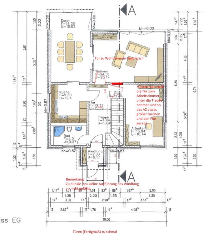

    Langsam, Rückfrage an "Tirolia":
    Mir ist dein Einwand wichtig (so wie jede Rückmeldung) : Bitte konkretisiere deine Befürchtung / Erfahrung. Ich habe es nicht verstanden, was du mir raten willst.
    Danke vorab!
  7. #87 Mathias1980, 25.01.2013
    Mathias1980
    Mathias1980
    21.09.2011
    369
    Dipl.-Ing. Maschinenbau
    Halle
    @baumal: aber deinen entree, also zugang zu wohnzimmer und arbeitszimmer, küche, hast du dir schon einmal in 1:1 vorgestellt?
    Einen Punkt habe ich jetzt verstanden, der war mir nicht aufgefallen, denn die Tür in das Wohnzimmer liegt falsch (unter der Treppe) und muss "frontal" in Achse mit der Hauseingangstür liegen.

    @baumal: Kann die Kritik gut annehmen, dass ich mich klarer ausdrücken muss, ein wenig netter wärs sicher auch gegangen....
    @Mathias: Ich möchte Dir raten, Deinen Grundriss (nach Deinen Bedürfnissen!!!) einzurichten (ob nun mit Möbeln aus einem Fertighauskatalog oder selbst gezeichnet.
    Du siehts dann die Größenverhältnisse einfach realer.
    Mein Hauptkritikpunkt der ganze Eingangsbereich (unpraktisch und zu eng)
    Bei uns: Sehr wichtig für unsere Familie: 2m Garderobe, drunter Platz für die Schuhe für jeden eine Schublade und für jeden zwei Haken, eine kleine Sitzbank, hätte zum Beispiel bei Dir nicht Platz, aber ob es nun Deinen Geschmack trifft oder nicht irgendwo müssen die Schuhe, die Jacken, der Kleinkram die Post von (bei uns 4 Personen) hin ...und man geht halt dann doch oft mit Kind am Arm oder zwei EInkaufstüten durch den Gang, das ist halt einfach so.
    Zweiter Kritikpunkt: durch die Lage der Treppe in der Mitte entstehen unnötige Flure

    @baumal: Entwicklung von Gebrauchsgütern sollte sein, so simpel als möglich und anforderungsgerecht; Aber man sieht Autos und Häuser sind keine simpeln Gebrauchsgegenstände (zumindest für viele...) ; Ich entwickle keine Maschinen, sondern Produktionsprozesse, bei euch im Bauwesen eher Bauleitung / Baubetrieb.(?)
    aber zurück zur Frage: Ich verstehe, dass du mir keinen anderen Entwurf machen kannst und sollst, denn das ist die Sache meines Architekten und der kommt zu folgenden Schluss (s.o.). Ich würde mich also freuen, falls deine (berechtigte) Kritik etwas konkreter wäre, denn ich versuche das Einfließen zu lassen. Denn in einer Sache bin ich mir recht sicher: Größe (ca.), Lage und Anordnung der einzelnen Zimmer ist schlüssig.
    (Wir wollten auch immer ein Esszimmer, dies sieht man bei Häusern einer solchen Größe kaum. (Esszimmer dieser Größe, da auch "Partyraum")
    @tirolia:
    Das mit der Garderobe und zugehöriger Peripherie habe ich verstanden und finde es auch praktisch. Das mit der Treppe? Da sehe ich kaum eine Alternative, denn sonst passte es mit den Räumen immer nicht, ursprünglich hatte unser Architekt eine 1/2 gewendelte Treppe vorgesehen, dass wurde überhaupt nicht rund...

    Das mit der 1/2- gewinkelten Treppe wurde bei uns nicht rund.
    Treppe: 17 Stufen 18,2 zu 25 (36,4 + 25 = 61,4)
    Ich hatte noch eine Idee: Treppe vom Arbeitszimmer unter die Treppe, aber fluchtend mit dem Flur, denn der Raum unter der Treppe wird mit einem Wandschrank (Einbauschrank) zugebaut
  13. #93 Gast036816, 26.01.2013
    wenn ich mir deine treppe mit unterschiedlichen auftrittsbreiten anschaue - wird mir schlecht. die treppe stimmt hinten und vorne nicht, die kannst aus dem plan entfernen und neu machen. wenn du pech hast, passt keine treppe in deinen grundriss und du fängst doch von vorne an!

    sinngemäße Aussage meines Architekten:
    reicht für Genehmigungsplanung, der Rest in Werkplanung
    meine Laienmeinung, nachdem ich mir einige Flure angeschaut (gemessen) habe und mir das grob durchgerechnet habe:
    Wie kann bei 5,08 m Flurlänge und 2,75 m Fertighöhe des EG keine Treppe reinpassen? Da passt eine rein , die dargestellte ist auch DIN - konform (Schrittmaß ca. 610 mm)
    Habe ich bei 1/4- gewendelt nicht immer unterschiedliche Auftrittsbreiten oder Überdeckungen? Mein Favorit ist eine gerade Treppe, finde ich super!

    hör auf alles schön zu schreiben - deine treppe ist falsch geplant!!!

    Ich gehe zu meinem Architekten und sage: "Treppe funktioniert nicht." (Aber wieso weiß ich nicht....) Also sag mir bitte, warum die Treppe nicht funktioniert?

    fordere deinen architekten auf, eine din-gerechte treppe zu planen. das was hier dargestellt ist nix! ansonsten siehe #93.
