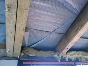

    USB nicht verkleben, sei froh um jeden Lufthauch der deine Dämmung belüftet. Du musst beim Einbau 4 cm Luft lassen, die ZUVERLÄSSIG!!! belüftet wird.
    Such mal nach Kaltdach, du kannst das nicht in ein Warmdach umbauen können

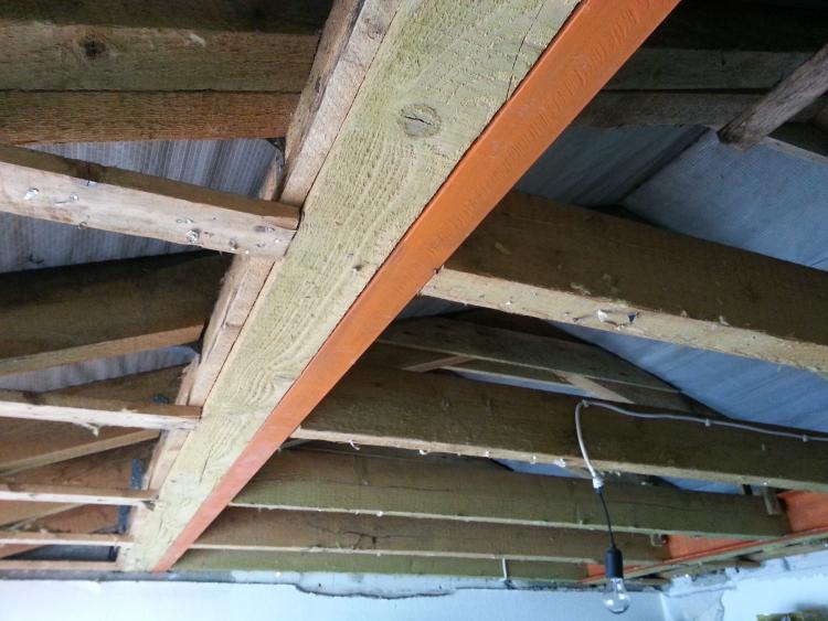

    ... dann ist eher davon auszugehen, dass diese diffusionsdicht ist.
    Ansatzweise diffusionsoffene Bahnen wurden vereinzelt ab etwa Anfang der 1990er bis Mitte der 1990er verbaut. Richtig diffusionsoffen noch später.
    Übrigens: Ihr geplanter Dachaufbau ist sehr schadensanfällig und demzufolge abzulehnen. Vorhandene Feuchteschäden sind zu analysieren, auch in Hinblick auf die Auswirkungen auf den späteren Ausbauzustand. Möglicherweise sind weiter Maßnahme nötig.
    welche "weiteren Maßnahmen" das sind? ganz ehrlich: ich vermute die Notwendigkeit eines Neuaufbaus des Daches, einschließlich diffusionsoffenem Unterdach/Unterspannung, ausreichend dimensionierte Belüftungsebene, Wärmebrückendämmung, Wärmedämmung, passende Dampfsperre und Innenverkleidung...

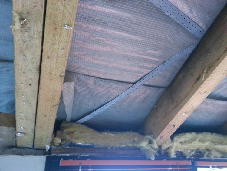

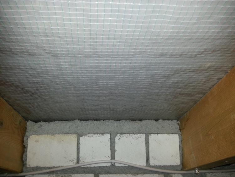

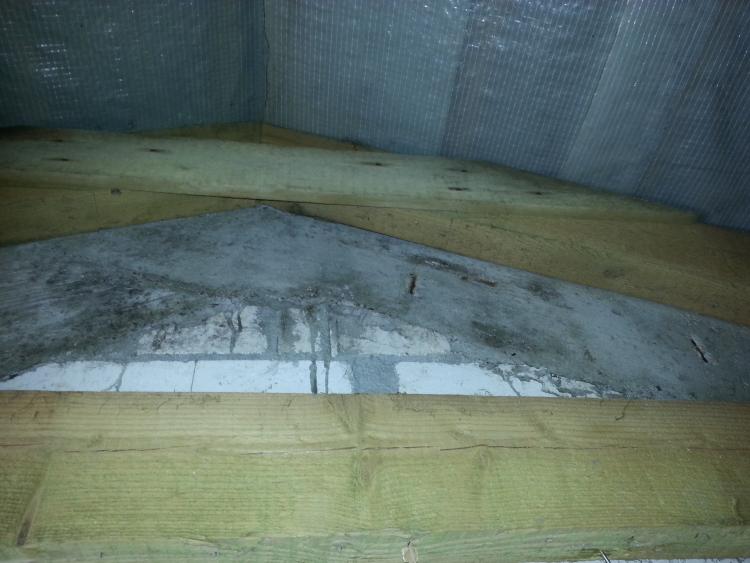

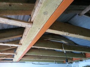

    Danke Kalle werde mir die Links bzw Threads durchlesen.

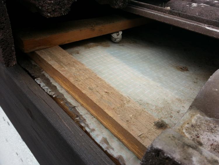

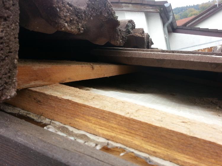

    Hab auch noch mal paar Fotos gemacht.

    Du musst ZWINGEND!!! eine durchgehende Hinterlüftung schaffen von 4 cm. Nach Montage sind da sowieso nur noch 2 von übrig.
    Das bedeutet: Unten an der Abmauerung 4 cm Luft zwischen Stein und Folie schaffen, First 10 cm aufschneiden, Lüfterfirst oben drauf montieren. Wenn du das nicht durchgängig sicherstellen kannst dann ist die Warscheinlichkeit das das Dach absäuft leider viel zu hoch...

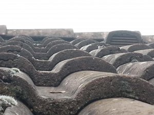

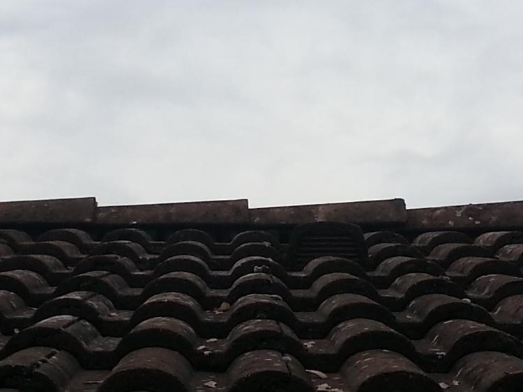

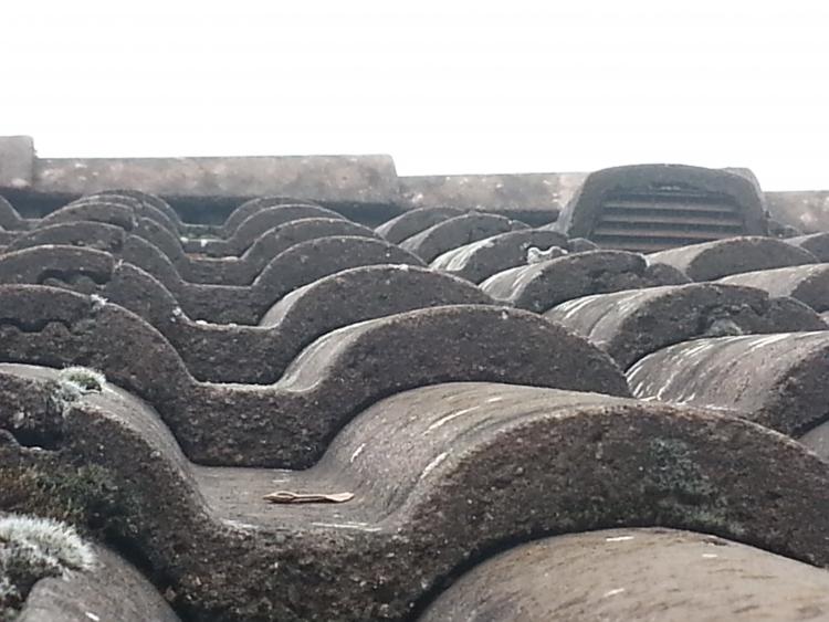

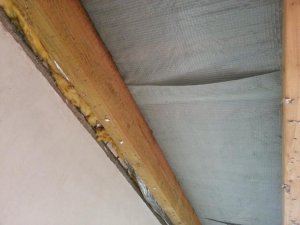

    Also diese Luftebene aussen diese habe ich ja sowie das in den Beiträgen vorher gemeint war.
    Zudem habe ich noch 2 Bilder gemacht. Die halbrunden Ziegel die auf dem First liegen sitzen auf einer Kunstoffkonstruktion die durchgängig Löcher hat.
    Und von diesen Ziegeln mit dieser Lüftungsöffnung habe ich mehrere drauf sitzen.

    Nein, die Hinterlüftung aussen hat mit dir nix zu tun. Du brauchst INNEN zwischen Folie und Dämmung eine Hinterlüftung.

    Heißt also im Klartext wenn der Sparren 18cm hat kann ich nur 14cm zwischensparrendämmung reinmachen und dann nochmal untersparrendämmung richtig?
    Und diese durchgängigen 4cm lassen die Dämmwolle bei eventueller Feuchtigkeit wieder trocknen?
  19. H.PF
    H.PF
    07.12.2005
    11.915
    Hückeswagen
    Dachdecker+Hochbautechniker
    ja, das ist gemeint
