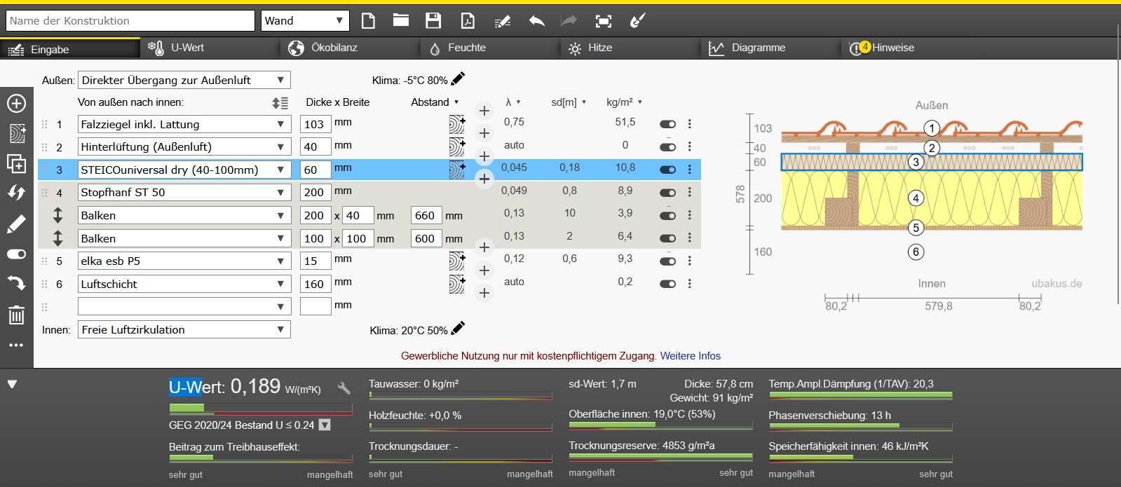

    So hab mal versucht es nochmals zu machen und hoffe das es jetzt stimmt.

    Das hätte ich vom TE erwartet, dass er den Aufbau bei UBAKUS reinhaut und dann die Berechnung inkl. Darstellung schon mal online stellt. Naja - hat er ja jetzt nachgeholt.
    Sieht doch alles ganz gut aus.
    Verstehe nur nicht gegen welche "Energievorschriften" du damit verstößt?!

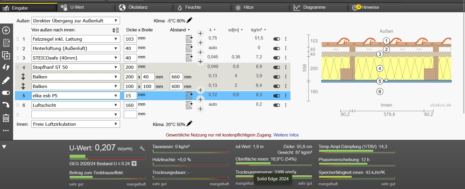

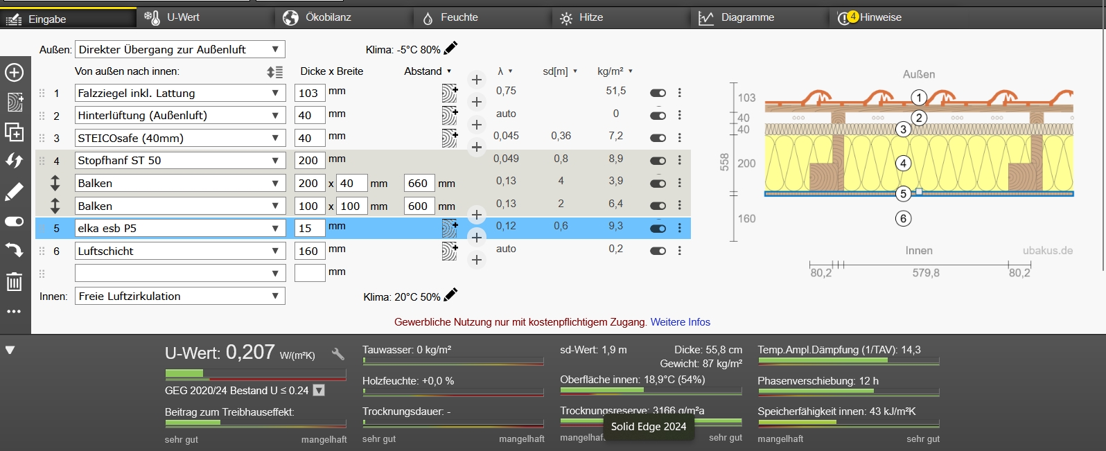

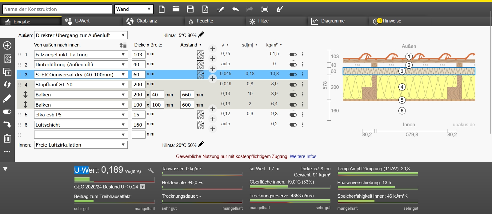

    Finde auch dass das ok aussieht, hab noch ein paar andere zusammensetzungen und Größen ausprobiert, bei 30cm Hanf bekomme ich so sogar einen U-Wert von 0,15 hin...
    Aber ich denke das wäre etwas Übertrieben...0,2 -0,22 sind meines erachtens mehr als ausreichend und das bekomme ich mit 20cm Stopfhanf hin evtl sogar mit 16cm und den 40mm Holzfaser, leider ist der Zeitraum schon abgelaufen bei UBAKUS sonst hätte ich das noch gemacht. Von mir kam das ned wie zu teuer oder zu wenig oder was auch immer, waren alles Einwände von anderen hier.
    Wegen dem GEG, intersiert eh nicht, dort wo das Haus steht, gibt es das noch nicht.
