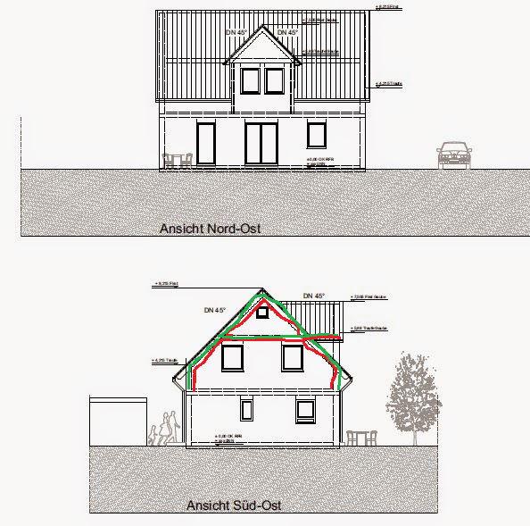

    Hallo wir haben mit Town & Country ein Flair 124 Haus gebaut. Wir haben uns entschieden aufgrund der Größe des Dachbodens diesen nicht nur als Lager sonder auch als Spielzimmer für unseren Nachwuchs zu nutzen.
    Wir haben den Spitzboden gedämmt und die Dampfsperre fachgerecht an dem OSB der Zwischendecke verklebt.
    Des Weiteren haben wir eine Zwischenwand im Spitzboden aufgestellt, die Seite die als Lager genutzt wird hat ein Fenster bekommen was täglich geöffnet wird für mehrere Minuten. Zudem wurde auf der Seite ein Belüftungsziegel montiert. Die Rohrbelüftung wurde von Spitzboden aufs Dach versetzt.
    Auf der „bewohnten“ Seite wurde ebenfalls ein Dachflächenfester montiert, diese steht meist auf „Lüftung“. Die Wand im Spitzboden zwischen „Lager“ und „bewohnter“ Fläche ist gedämmt und mit einem kleinen Lüftungsgitter versehen.
    Von dem bewohnten Zimmer ist durch eine „Treppe“ der Weg zum Spitzboden möglich und immer offen.
    Geheizt wird wenn alles fertig is vermutlich mit einer Infrarot Heizung, was meint Ihr, ist das so möglich?
    Was noch wichtig zu erwähnen ist, die Gaube ist nur in den Zwischensparren gedämmt, nicht "ausgeflockt".
    Bild:
    Grün Dämmung
    Rot Dampfsperre.

    Nieman eine idee?
  3. Alex88
    6.765
    3.705
    eine Idee für was? Wie oder mit was der Raum beheizt wird ist letztendlich unwichtig,
    wichtig dagegen ist eine regelmäßige Lüftung, da ja warmeLuft von unten aufsteigt und so
    kondensieren könnte
