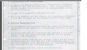

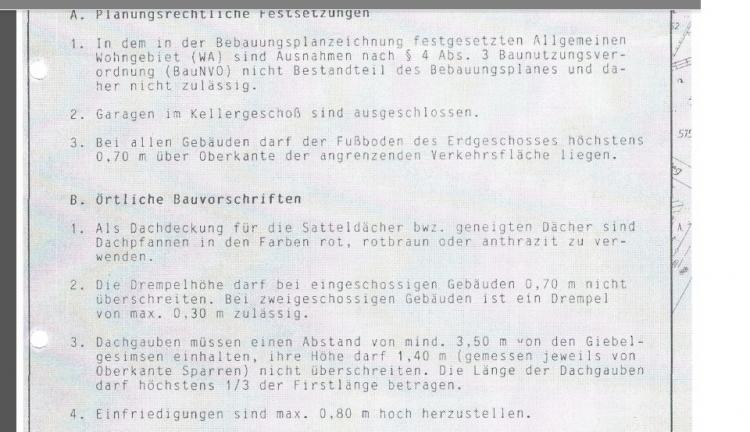

    ich weiß das dass nur ein Architekt beantworten kann, der ist auch beauftragt, aber ich habe erst nächste Woche ein Termin und diese frage lässt mir keine ruhe.
    Grundinfo:
    das EFH ist 1.5 Geschössig
    Grundriss 10m x 8,5m also ca 150qm²
    Ich hab im Anhang eine Kopie des B-Plan vlt können die Profis hier diese Frage beantworten :bounce:
    Danke im vorraus...

    Ein Dachboden ist dann begehbar, wenn er so gebaut wird. Gemäß dieses B-Planausschnittes ist auch Wohnraum im Dach möglich.
    So ganz habe ich die Frage allerdings nicht verstanden. Die Begehbarkeit von Bauteilen wird eigentlich nie durch B-Pläne eingeschränkt, lediglich die Art der Nutzung.

    das ist eher eine frage der statik und nicht des bebauungsplans.

    Ich dachte durch die vorgabe der Drempelhöhe und der Dachneigung kann man ca. sehen wie hoch der Spitzboden wird, also ob man dort stehen kann oder ob man das als Abstellraum nutzen muss durch die geringe höhe.

    Wo hast Du denn die Dachneigung angegeben?
    Ich habe ein Drempelhöhe von 30 cm und eine Dachneigung von 25 °. Dei gesamte Fläche ist begehbar. Nur wird es am Rand immer schwieriger, wenn man größer als 30 cm ist.

    das sagt dir dein architekt, wenn er den schnitt geplant hat!

    Oh, die Dachneigung beträgt 38°
    Der Architekt sagt es mir auch, aber erst nächste Woche ;)
