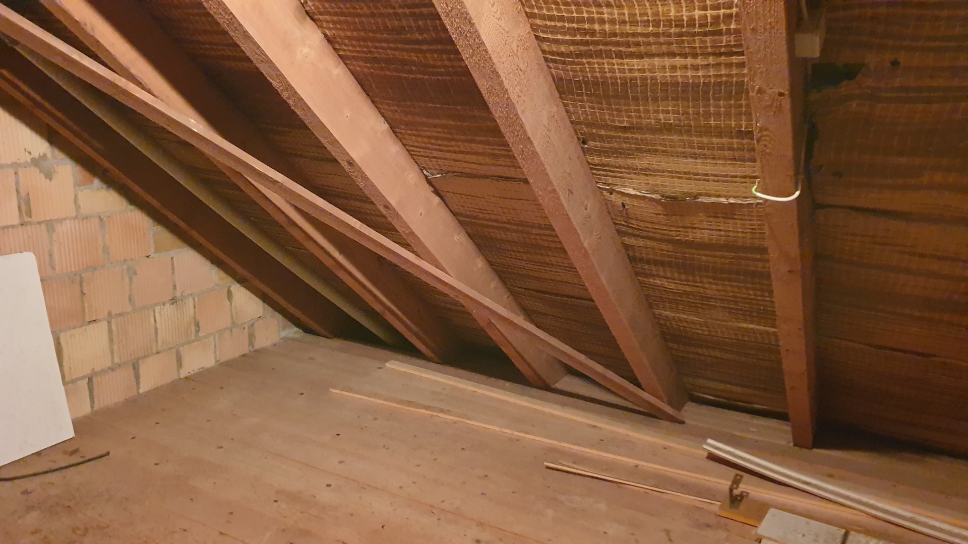

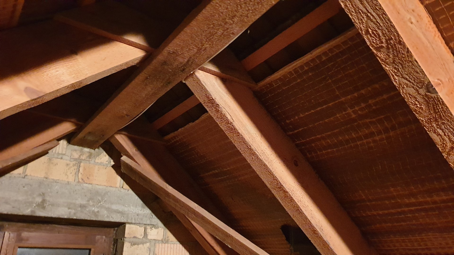

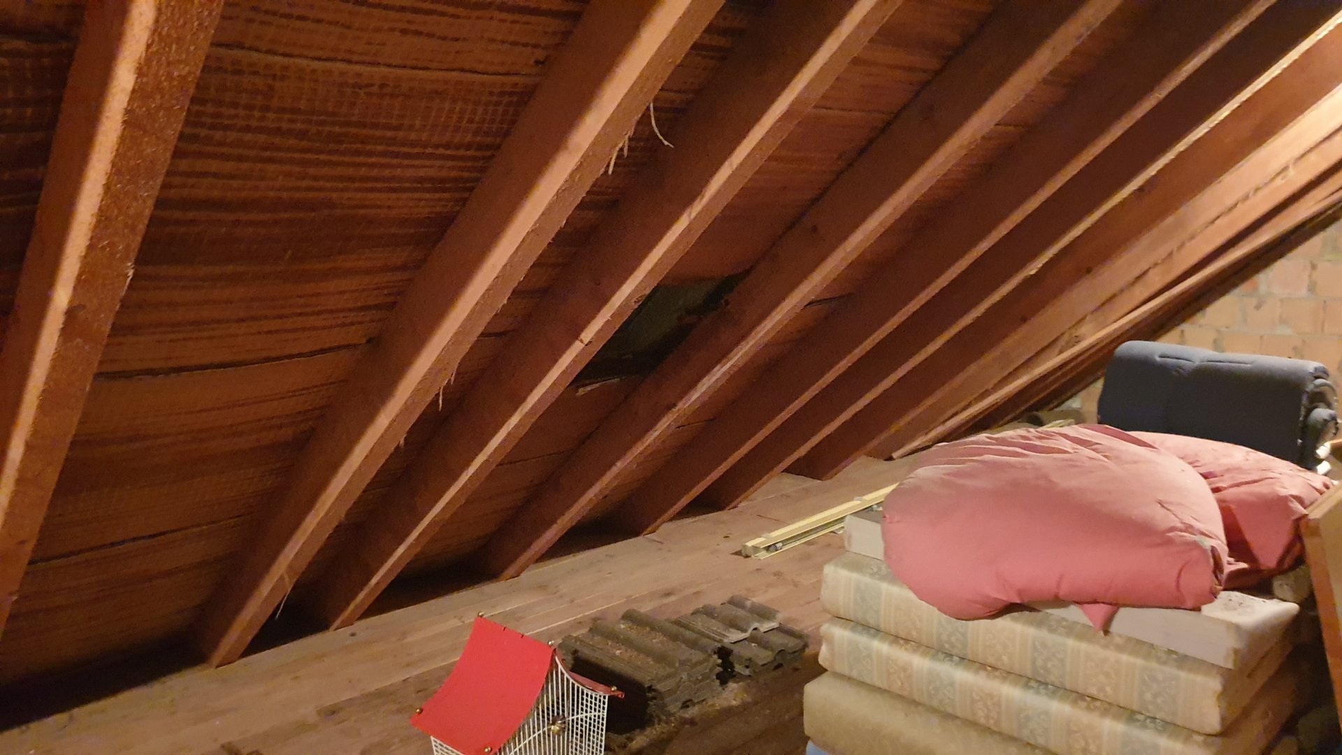

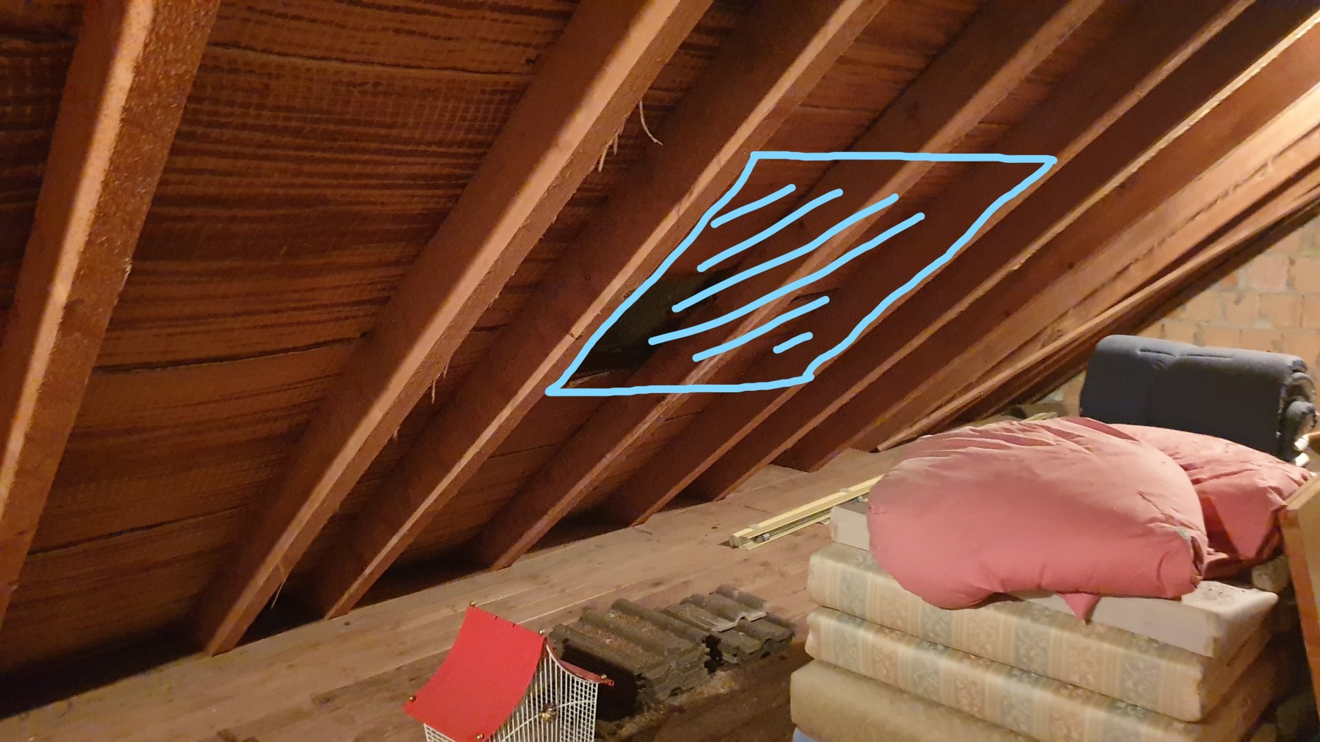

    Hallo zusammen!
    Wir wollen in unser Haus ein Dachfenster einbauen lassen. Angedacht ist ein Velux mit 1,34m Breite. Vor ein paar Tagen war schon ein Dachdecker da der sich alles angeschaut hat und meinte es ist machbar indem man ein Balken der Decke herausnimmt und dann in dem Feld das Fenster montiert. der Bereich zwischen 2 Balken beträgt ungefähr 1,36m. Nun war ich mir aber unsicher ob man dies wirklich so unbedeklich machen kann, deshalb die Frage an euch: geht das so ? oder gibt es andere Methoden ein solches Fenster ins Dach einzubauen ?
    Vielen Dank und viele Grüße! Inked20211115_184756_LI.jpg 20211115_184756.jpg 20211115_184807.jpg 20211115_184749.jpg

    Ein schmaleres Fenster, einen Wechsel einbauen (wie Vorgeschlagen), oder kein Fenster.
    Das sind die Optionen.

    mit Wechsel ist das kein Problem, wird sehr oft so gemacht

    Der Balken (Sparren) wird nicht als ganzes herausgenommen, sondern im Bereich des Fensters abgeschnitten. Dann kommt der Wechsel (die Wechsel) rein. Quer Eingesetze Balken. Hier ne Skizze. Und bei der Situation, gar kein Thema!
    Balkenwechsel für Dachbodentreppe
    Nachtrag: bei dem Bild natürlich der Rechte Balken. Habs erst später bemerkt :-)
