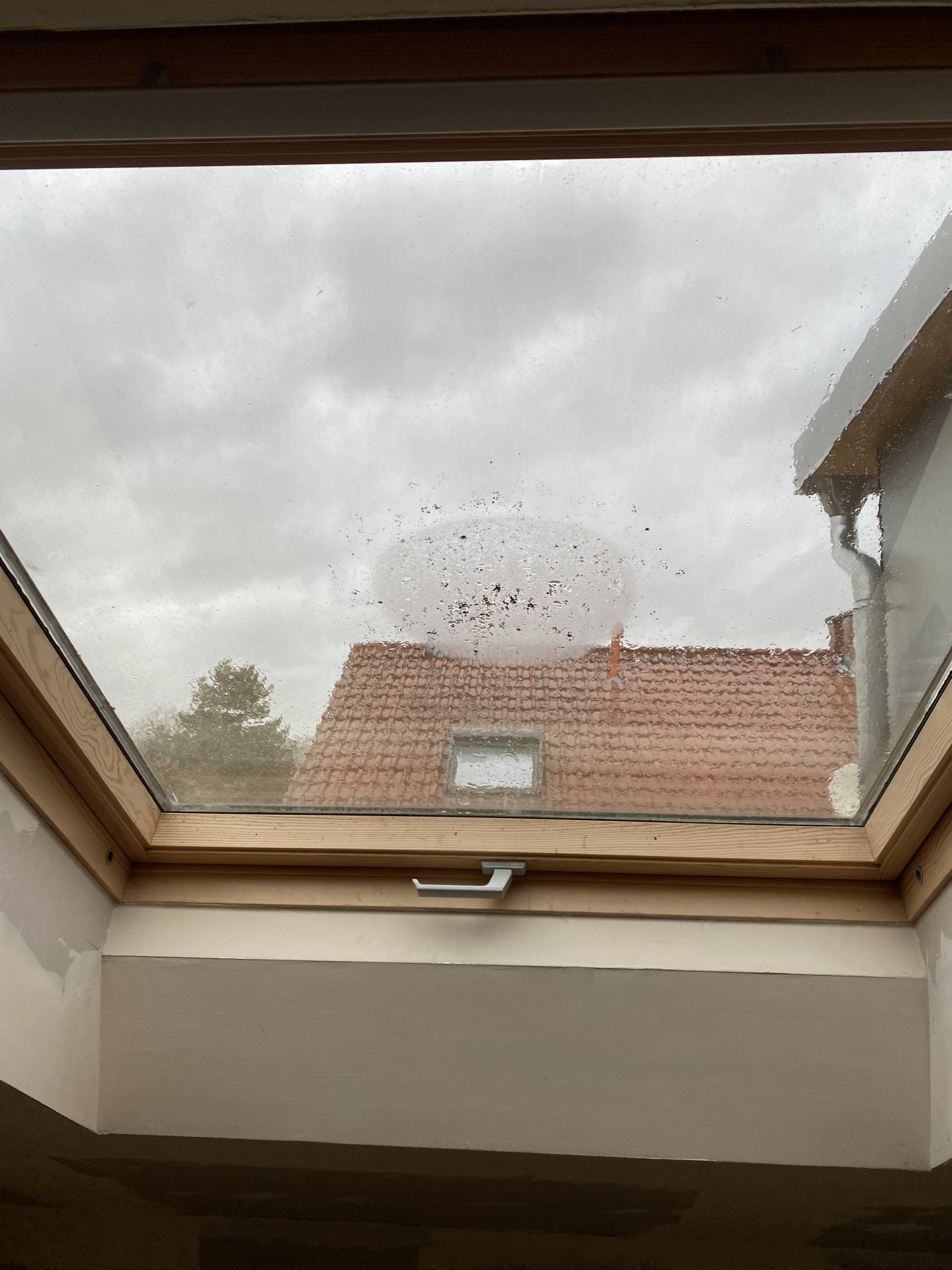

    ich habe eine12m lange Gaube einbauen lassen und das Dach isoliert mit Dampfsperre und alles feinsäuberlich dicht verklebt.
    Vorher hatte ich an dem Dachfenster (Velux, ca. 15 Jahre alt) vom Typ GPL S06 305909 A1 06 N) nie Probleme mit feuchten Scheiben.
    Nun habe ich das Problem, dass sich am Fenster auf der Innenseite der SCHEIBE (nicht am Rahmen) kreisrund Kondenswasser bildet.
    Bild siehe hier:
    Heizkörper sind noch keine vorhanden. Bisher ist in dem Zimmer mit dem Dachfenster zwar eine Heizung vorgesehen, allerdings nicht unter dem Dachfenster. Das Zimmer ist mit 15m2 auch relativ klein.
    Ein Holz-Fachbetrieb sagte mir nun, dass das Problem an einer defekten Scheibendichtung liegen würde. Austausch der Scheibe ca. 600€ ink. Montage.
    Wie beurteilt ihr diese Lösung?

    Ich bin mir da gerade noch nicht einmal sicher ob da überhaupt was „kaputt“ ist, oder ob das Kondensat einfach nur Folge der baulichen Veränderungen/Baufeuchte ist und es nicht doch einfach verschwindet wenn man beginnt zu heizen…
    Bei kaputten Glasdichtungen hat man regelmäßig Kondensat zwischen den Scheiben, aber Kondensat an einem (zum freien Himmel gerichteten) Dachfenster sehe ich im unbeheizten Neubau ganz regelmäßig ohne dass da was „kaputt“ ist. Also Kondensat eben überwiegend am Glas selbst, weil so lange nicht beheizt kühlt das „dünne“ Glas je Nacht schneller und tiefer aus als der Rest.
    Will sagen: Ich komme rein aus der Beschreibung erstmal nicht darauf, dass da wirklich was „kaputt“ ist…
    Was es mit dem „kreisrund“ auf sich hat wäre noch die Frage, aber ohne Foto wird das schwierig.
    Btw. Kostet es sehr viel mehr wenn man das Glas erst irgendwann später mal tauscht? Erstmal abwarten?

    Für mich sieht das nicht aus als sei da die Dichtung kaputt…

    Was für ein Ug Wert hat das Glas?
    Ich würde jetzt erst mal heizen, und dann weiter beobachten.

    Dann wird der Fleck im Winter immer wieder kommen, bei entsprechender Luftfeuchtigkeit. Oder du lüftest entsprechend.

    Innenseite heißt sicher raumseitig, oder?
    Das Phanomen der Runden Flecks finde ich interessant und habe gerade keine Erklärung dazu. Ist der Fleck immer gleich groß?

    Momentan ist der Fleck weg, ich denke wegen den höheren Außentemperaturen.
    Der Fleck ist nicht immer gleich groß, aber immer in der Mitte der Scheibe (innenraumseitig).

    Die Form des Kondensatfleckes zeigt einfach die Temperaturverteilung über dee Fläche und ist für das eigentliche Problem uninteressant.
    Entscheidend ist, dass offensichtlich das Trocknungsmittel im Distanzhalter (das ist das perforierte Aluminiumprofil am Scheibenrand) bereits gesättigt ist. Durch die Abdichtung der Scheiben diffundiert immer Wasser und wird vom Trocknungsmittel aufgenommen. Kein Kunststoff ist 100%ig dicht. Wenn das Trocknungsmittel nach 15 bis 30 Jahren gesättigt ist, muss die Scheibe getauscht werden. Im vorliegenden Fall, bei ungeheiztem und unbewohntem Raum sehe ich dafür aber keine Notwendigkeit.

    Bei meiner Scheibe gab es damals genau mittig einen nahezu kreisrunden Kondensatausfall auf der Raumseite der inneren Verglasung.
    Begründung:
    Die Scheibe hatte sich temperatur- und luftdruckbedingt mittig konvex zusammen gezogen so dass vom Scheibenzwischenraum von 16mm in der Mitte der Verglasung nur noch 11-12 mm übrig waren. Somit war die Innenoberflächentemperatur der Verglasung auch deutlich niedriger und es kam daraufhin zuerst in Glasmitte zum Tauwasserniederschlag und nicht an den Rändern.
