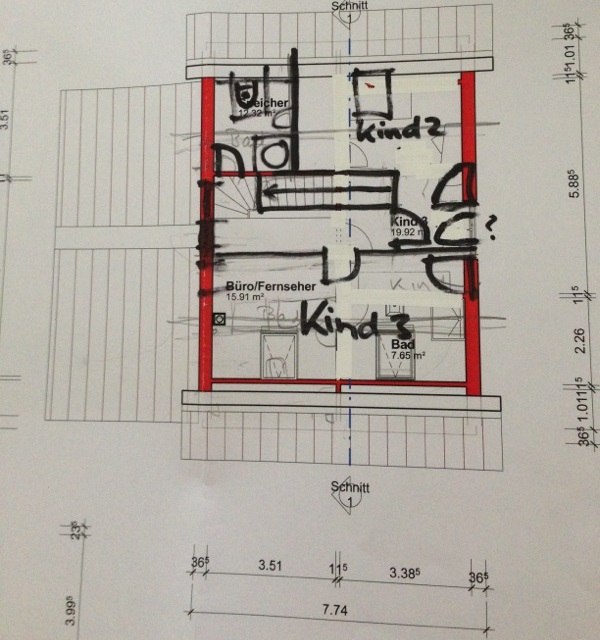

    Würde gerne einen Grundriss einstellen, nur ist der Plan den wir bekommen haben schon während des letzten Gesprächs überarbeitet worden mit Stift und Eding. Entsprechend kann man kaum was erkennen ;)

    Das sind ja viele Argumente pro Dachfenster.
    Ich lade mal den Grundriss (DG) hoch. Wie gesagt ist überarbeitet, aber die Tendenz der Raumaufteilung ist doch erkennbar. Süden ist in etwa an der langen Seite von Kind 3.

    Ich hatte als Kind ein DFF im Norden. Sonst kein Fenster. War auch hell genug. DFF lassen eine Menge Licht rein und es gibt die ja auch in grösserer Ausführung. Sonnenschutz wegen Wärme würde ich auf der Nordseite vernachlässigen, einzig mindestens innen ein Rollo, sonst kann man im Sommer nicht schlafen :-)
    Ich mag DFF, wenn der Regen draufprasselt. Ist auch preiswerter als eine Gaube.

    die entscheidung sollte man/frau nicht nur anhand der grundrisse treffen, sondern auch über die ansichten des hauses betrachten. bestimmten hausformen steht eine gaube besser, anderen passt eine gaube gar nicht aufs dach.

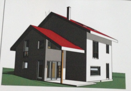

    Momentan kann ich nur mit dieser 3D Ansicht dienen (Südwestseite).
    Die anderen Ansichten sind mit neuen Fenstern etc. "verkritzelt". Die geänderten Pläne kommen wohl im Laufe dieser Woche.
    Passen Gauben in dieses Gesamtbild/die Form des Hauses?
    Mein Schwiegervater ist der Meinung, dass ALLE Räume im DG eine Gaube bekommen sollen statt DFF. Das wären dann summa summarum 3 Stück :wow Das wäre doch ein bißchen too much, oder?
    Ich tendiere da doch eher zu den unauffälligen und lichtspendenden DFF.

  14. #14 Kriminelle, 09.07.2013
    Kriminelle
    Kriminelle
    16.05.2013
    3.190
    1.653
    Ich finde: Nein!
    Man kann sich die Meinung der Eltern anhören, muss aber nicht danach bauen ;)
  15. #15 Corinna72, 09.07.2013
    Corinna72
    Corinna72
    16.04.2012
    1.214
    Physikerin
    Hm, eine Walmdachgaube kann ich mir hier nicht vorstellen, eine Satteldachgaube eigentlich auch nicht, aber eine Schleppdachgaube schon.
  16. #16 ralph12345, 09.07.2013
    ralph12345
    ralph12345
    23.08.2010
    998
    Dipl.-Ing. Maschinenbau
    Hamburg
    Die Frage war doch ursprünglich, ob ein Fenster nötig sein, nicht ob sich mit Gewalt eine Gaube integrieren liesse.
    Antowrt: Nein. Ein bodentiefes Fenster sollte reichen. Aber ein mehr an Licht ist immer nett, da wäre ein DFF vielleicht sogar besser als die Gaube. Fliegengitter, stossen... Man muß das nicht öffnen, das bodentiefe aufmachen reicht auch oder? Lärm kein Thema. Einziges Manko, was wirklich eins ist: im Winter mit Schnee drauf bringt das wenig. Aber man kann den Schnee auf abkehren.
    Lässt der Grundriss keine Doppelflügel bodentiefen Fenster zu?

    Ja ein Zimmer könnte ohne DFF auskommen aber das andere und das Bad benötigen definitiv ein weiteres Fenster.
    Ob doppelflüglige Fenster möglich sind werden wir wissen wenn der Grundriss überarbeitet wurde.
