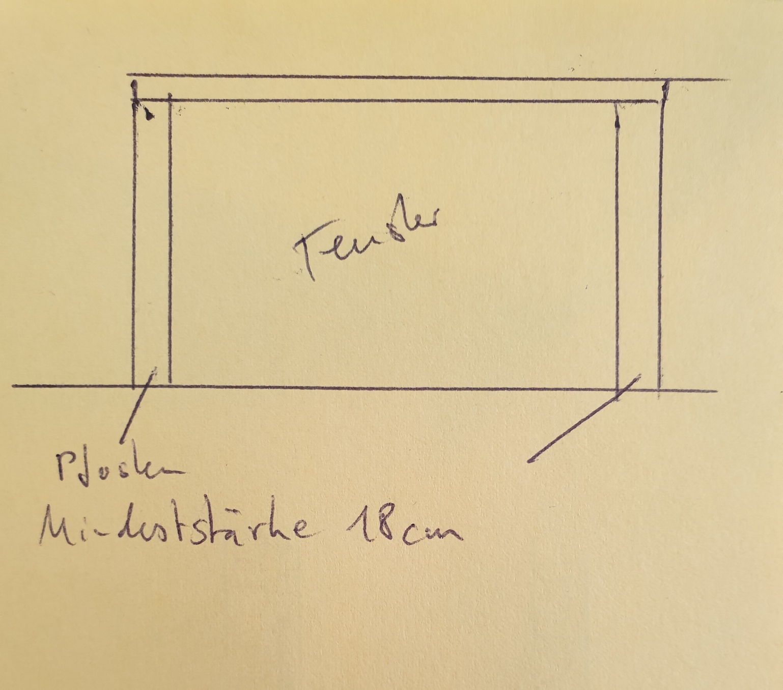

    hab eine kleine Detailfrage zur Ausführung der innenseitigen Verkleidung meiner Dachgaube, also die Schrägwände (Satteldach).
    Die Gaube wird links und rechts mit einem Stützpfosten begrenzt. Aus statischer Sicht sind die Maße irrelevant, der Statiker hat 12/18 gezeichnet, weil meine Zwischensparrendämmung 18cm Steinwolle ist. Er meinte aber dass ich entweder einen zweiten Pfosten wenige cm davon entfernt einplanen sollte oder der Pfosten evtl gleich 25-20cm dick sein sollte, weil der Trockenbauer ja sonst im Fenster landet. Wenn ich mit 18cm Steinwolle, 5cm Lattung und 1,25cm GK Platte rechne komme ich mit großzüger Rundung auf 25cm Seitenwandstärke (innen). Dann wäre der Übergang Wand-Fenster weniger als 1cm. Sollte ich die Gaube also mit 25cm Pfostenstärke ausführen oder doch lieber in Richtung 30cm gehen, damit man noch was vom Holz sieht?
    Hoffe ich habe das anschaulich beschrieben und ihr wisst was gemeint ist.

    Ich kann die Frage irgendwie noch nicht so ganz verstehen. Hast du evtl. ein Foto oder eine Skizze dazu?

    Letztendlich geht es um die Frage wie breit das Fenster maximal sein darf. An den Pfosten muss ja auch gedämmt werden.

    ich denke, dass ich das richtig verstanden habe,
    entweder du verkleidest dann diesen sichtbaren restlichen Teil der Stütze oder (mein Favorit)
    die Stütze wird so gestellt, dass die Platte der Gaubenverkleidung zwar daran anliegt und befestigt werden kann
    aber direkt auf den Fensterrahmen stößt.
    Für mich optisch schöner, da keine Ecke

    Also kann man direkt an den Fensterrahmen (Kunststoff) anstoßen? Das wäre auch meine fav Lösung

    Mach bitte mal ein Rechenbeispiel: mit den 18er Pfosten ist die Breite zwischen den Pfosten 3,60m.
    Wie breit darf das Fenster sein?

    Setz doch die Pfosten bis Außenkante Fenster und die Fenster dazwischen.
    Entweder Pfosten auf Sicht oder mit 10.mm Fermacell verkleiden.
    Außenseitige Holzfaserdämmplatten auf die Pfosten und die Gaubenverkleidung.

    @Alex88 das bedeutet dass ich das Fenster in 3,60m bestellen würde und da der Rahmen 7-8cm breit ist der Trockenbauer diesen Platz als Spielraum für Lattung und Dämmung hat. Wobei ich ihm da max Rahmenstärke - 1cm einräumen würde. Ganz ohne Rahmen sieht es wahrscheinlich auch blöd aus.
    Verstehe ich das so richtig?

    Wenn du eine lichte Breite zwischen den Pfosten von 360 cm hast
    musst du auf jeder Seite üblicherweise 10 mm für Dämmung etc abziehen- das Fenster hat also eine breite von 358 cm.
    Zeichne mal einen Schnitt vom Gauben mit Fensterprofil, Dämmung etc- zumindest die Innenmaße

    das ist aber nur eine typische Bauzeichnung und kein Detailplan mit Wandaufbau, Dimensionen etc

    Detailreicheres liegt nicht vor und ich verstehe aich nicht wofür das noch relevant sein sollte. Eine Gaubenwange soll mit Trockenbau verkleidet werden. Muss man für den Fensterbau noch etwas beachten ist die Frage, vor allem in Bezug auf die beiden Pfosten.
    Ich muss nur auf die Profildicke des Fensterrahmens achten...eigentlich ist die Frage doch beantwortet. Vielen Dank
