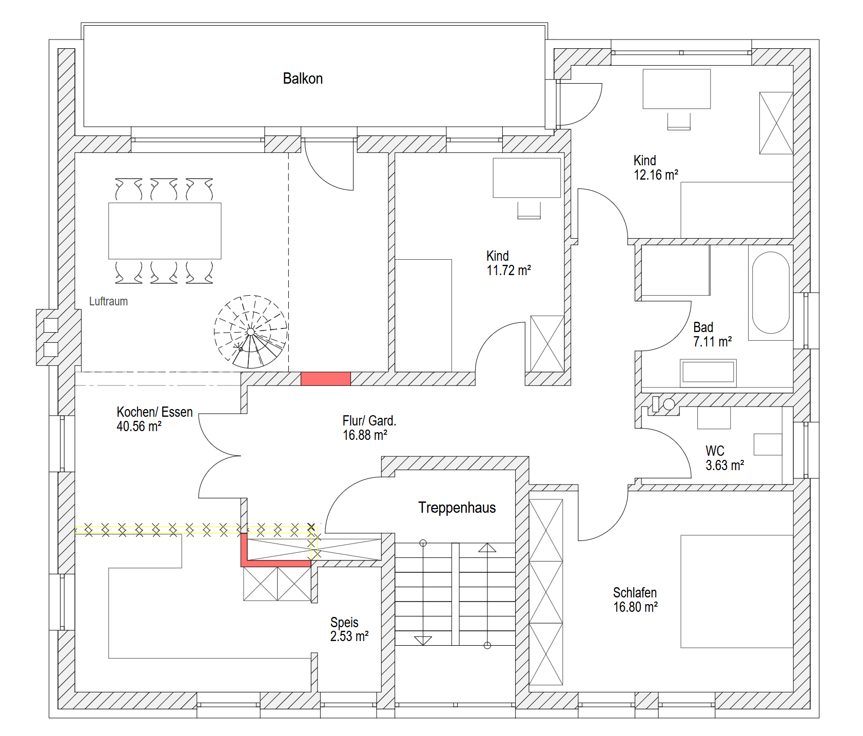

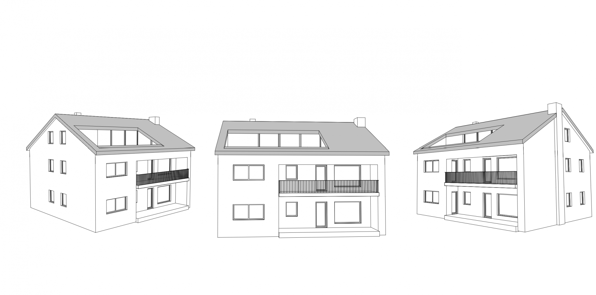

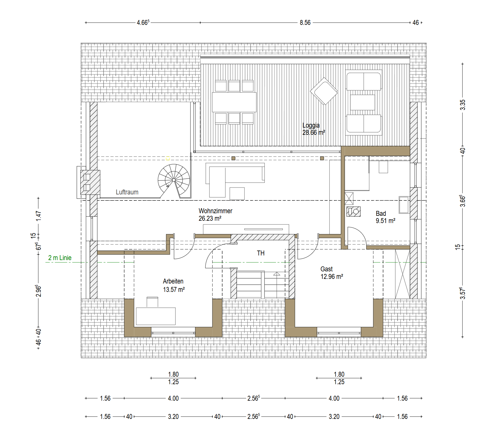

    lese hier schon länger mit und bin echt beeindruckt von der Expertise, die sich in den Diskussionen zeigt. Gerne stelle ich deshalb auch mal unser Projekt vor und freue mich auf euer Feedback!
    Anbei erstmal ein kurzer Freitext zu unserem Projekt, den ausgefüllten „Fragebogen“ findet ihr unten (Pläne füge ich auch unten ein, erster Plan ist Grundriss 1. OG, zweiter Plan ist Grundriss DG und dritter Plan ist Ansicht Süd als Perspektiven).
    Folgender Hintergrund: Wir planen den Um- bzw. Ausbau eines Zweifamilienhauses. Aktuell sind schon zwei abgetrennte Wohnungen jeweils im EG und dem 1. OG. Das Dachgeschoss ist nicht ausgebaut. Unser Plan ist das 1. OG innenliegend mit dem Dachgeschoss zu verbinden, dieses als Wohnraum auszubauen und mit einer großen Dachterrasse zu ergänzen. Wir haben aktuell eine Holzbau-Firma, die sich auf Dachausbauten spezialisiert haben, mit der Planung LPH1-4 beauftragt. Das Haus wurde vor ca. 10 Jahren energetisch saniert (Wärmedämmung, neue Fenster, Dämmung Kellerdecke/ Decke 1. OG – Dach nicht) gedämmt.

    - die Firma hat gemeint, dass durch die großen Eingriffe in das Dach (Zwei Gauben, großer Dacheinschnitt für Dachterrasse) ein komplett neuer Dachaufbau wirtschaftlicher wäre. Hintergrund ist, dass die Module für einen neuen Dachstuhl vorgefertigt werden und dann recht schnell eingebaut werden könnten – dem gegenüber stehen gewisse Unsicherheiten bei der Ertüchtigung des Bestand-Dachstuhls (zeitlich/ mehr Schnittstellen zwischen den Gewerken). Auch könnten wir bei einem neuen Dachstuhl die Dachneigung etwas anpassen, um die Deckenhöhe im DG zu vergrößern und wir hätten mehr Freiheiten in der Grundrissgestaltung weil bestimmte Stützen nicht benötigt werden. Für uns klang das erstmal plausibel, gibt es da andere Meinungen dazu?
    - wir haben das Dilemma, dass die Küche im 1. OG ist, wir aber unseren Wohnraum im Dachgeschoss haben wollen (vor allem wegen dem Bezug zur Dachterrasse). Wir haben das nun so gelöst, dass wir im 1. OG ein Esszimmer haben, wo auch die innenliegende Treppe nach oben geht und oben in der Galerie das Wohnzimmer. So ganz zufrieden mit der Situation sind wir aber noch nicht, weil es etwas umständlich wirkt. Auch ist der Weg zwischen Terrasse und Küche sehr weit und die Treppe wird aufgrund des verfügbaren Platzes nicht besonders großzügig sein (Tablett mit Essen, Kiste Bier usw. zur Terrasse zu bringen wird da schon eine Herausforderung). Wie schätzt ihr das ein?

    Raumaufteilung im DG (z.B. Bad nur über Gästezimmer erreichbar – haben wir so gemacht, dass das Wohnzimmer oben nicht zu viele Türen hat)
