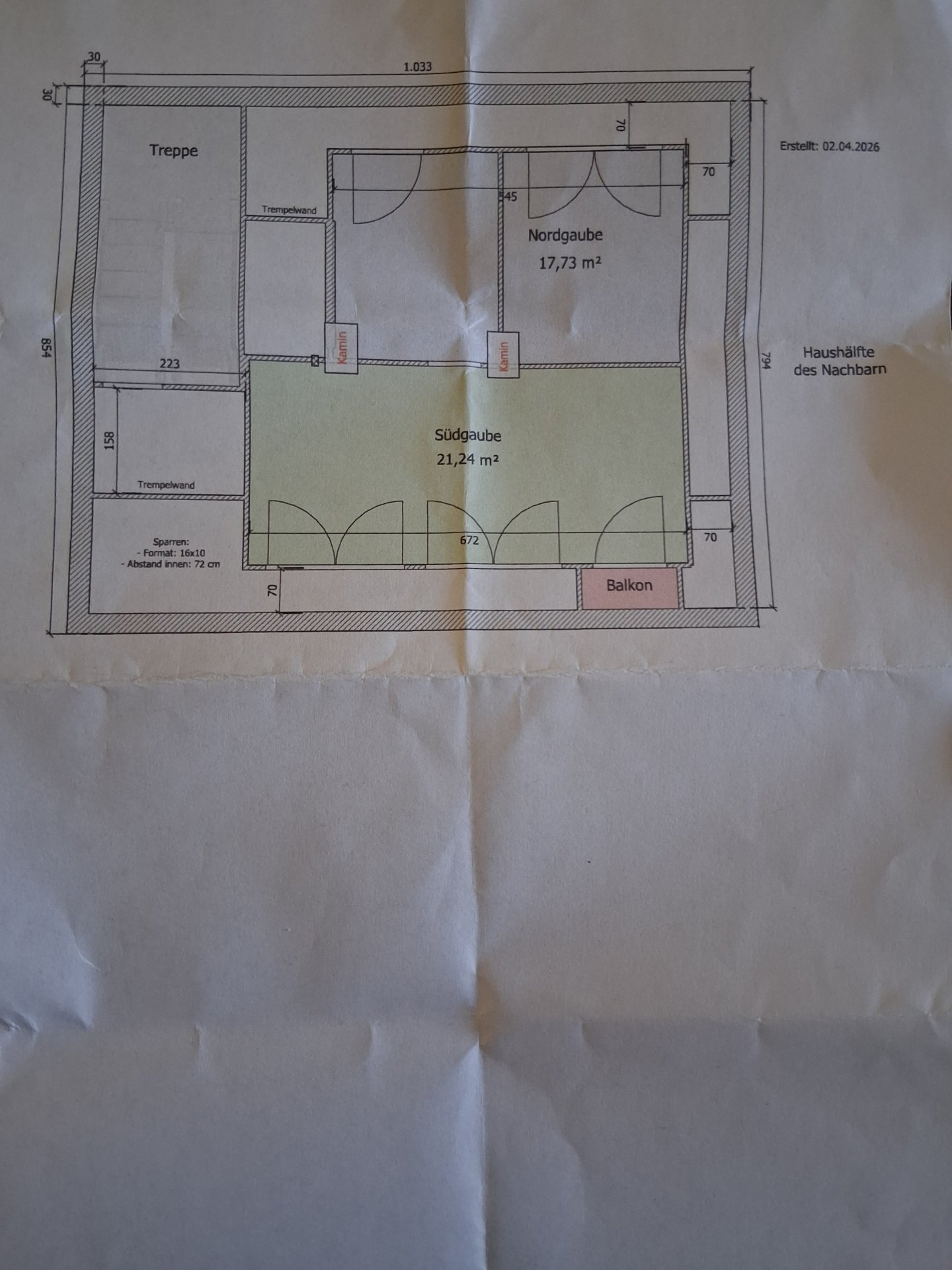

    Hallo zusammen,bin neu hier.
    Wir wohnen in Landkreis München in eine Doppelhaushälfte .Mein Nachbarn möchte das Dachgeschoss ausbauen und 2 Monster Gauben setzen,6,7 m südseite und 5m Nordseite.Da in Bayern seit 2025 Dachgauben nicht mehr Genehmigungspflichtig sind braucht er auch nicht unsere ok...Wie ist es mit der abstand zu unsere Haus ,aus Kulanz sagt er....lässt er 70cm.Früher waren es 3m.Lt.Gemeinde könnte er auch auf die gemeinsame Brandschutzmauer setzen..
    Kennt sich jemand aus?

    Ja ist richtig
    Fensterabstand wird in dem Fall nicht ziehen.
    wo ist das Problem bzw der Nachteil für euch ?

    Mein Problem ist dass es mir zu nah an meine Gaube ist und er noch ein Balkon einbauen will.Das heisst man kann gleich durch sein Balkon in unsere Schlafzimmer rein...Noch dazu dass er dort eine Wohnung daraus macht und nicht darf.

    Ja,er hat mir gestern ein Plan gegeben um mir mitzuteilen dass er noch ein Balkon dranhängen möchte ..
    Er weiß dass er eine 3.Wohnung nicht machen darf,hat es auch schriftlich von Landratsamt und Gemeinde, aber es juckt ihn nicht da er schon Elektrik und Leitungen vorbereitet hat.Ich werde ihn nicht melden,ist nicht mein Problem.Seine Gaube stört mich nicht da ich auch 1 habe,ich möchte nur dass er der Abstand hält wie wir es auch gemacht haben.

    Mehr als 60cm Abstand muss er je nach Situation / Auslegung nicht halten ; alles andere müsst ihr untereinander ausmachen
