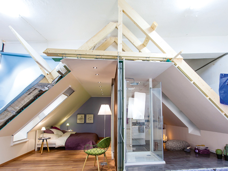

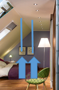

    ich werde ein Haus mit 1m Drempel, Pfettendach und 30Grad Dachneigung bauen. Da es ein Pfettendach ist, sind in der Mitte der Etage ja keine schrägen Wände sondern eine "normale / waagerechte" Decke. Z.B könnte man eine Wand so setzen, dass sie genau mit der Pfette (= der geraden Decke abschließt, 1.Pfeil). Dann hätte man in diesem Raum nur die Dachschräge, die dann in die Wand übergeht. Oder man könnte die Wand so setzen, dass sie erst hinter der Pfette aufhört (2.Pfeil). Hab das noch nie gesehen (oder nicht drauf geachtet) und kann mir beides nicht so recht vorstellen. Daher die Frage an Euch: Was sieht schöner aus? Wie macht man das üblicherweise? Wenn man die Wand erst nach der gerade Decke setzt, wieviel "gerade Decke" sollte noch zu sehen sein? Würden 10cm oder 20cm blöd aussehen? (Mehr als 20cm gerade Decke wäre vom Grundriss her nicht möglich, oder 10cm, oder 0cm...)

    also ich will das Badezimmer von den restlichen Räumen trennen, sprich einen Raum (=Badezimmer) erstellen. und die Frage ist, wie man die Wand planen sollte: so dass nur die schräge Decke zu sehen ist oder noch ein Stück der geraden Decke?

    Stück Decke, denn Du hast ja schon nur nen geringen Drempel mit flacher Dachneidgung .- das wird dann ein winziges Zimmer, wenn Du es ab der Schräge nehmen würdest (oder nen langer, schmaler Schlauch).
    Alleine Dusche unter der Schräge ist ja schrecklich im Neubau...

    Wenn es möglich ist die Wand nicht mittig unter First setzen, sondern verschieben, so dass mindestens die 'Duschtasse Breite' mit 'gerader Decke' versehen ist, sofern das so geplant ist mit den Bauelementen.

    Du baust wohl eher ein Kehlbalkendach - Grundriss Verbesserungsvorschläge gewünscht - und die Wand zwischen Bad und Schlafzimmer liegt wohl in der Tat nahe des Knickes, wo die Decke auf die Schräge trifft. Dein Plan ist aber ohnehin weit von einem auch nur ansatzweise großen Wurf entfernt.
