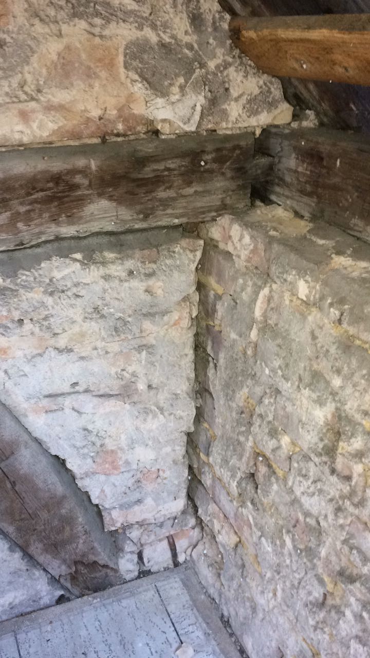

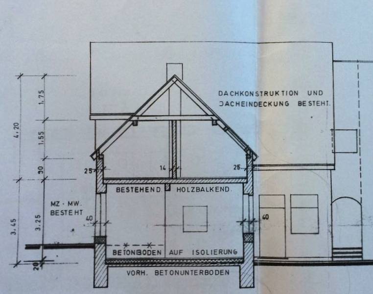

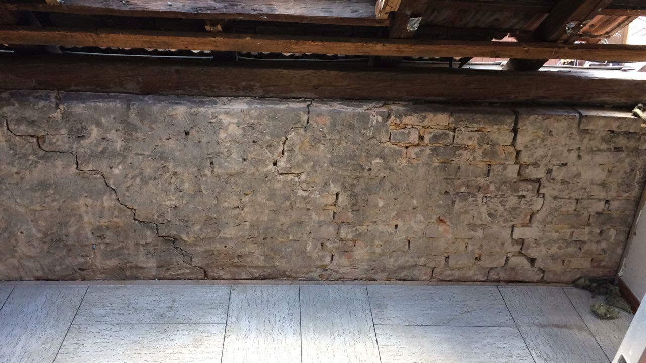

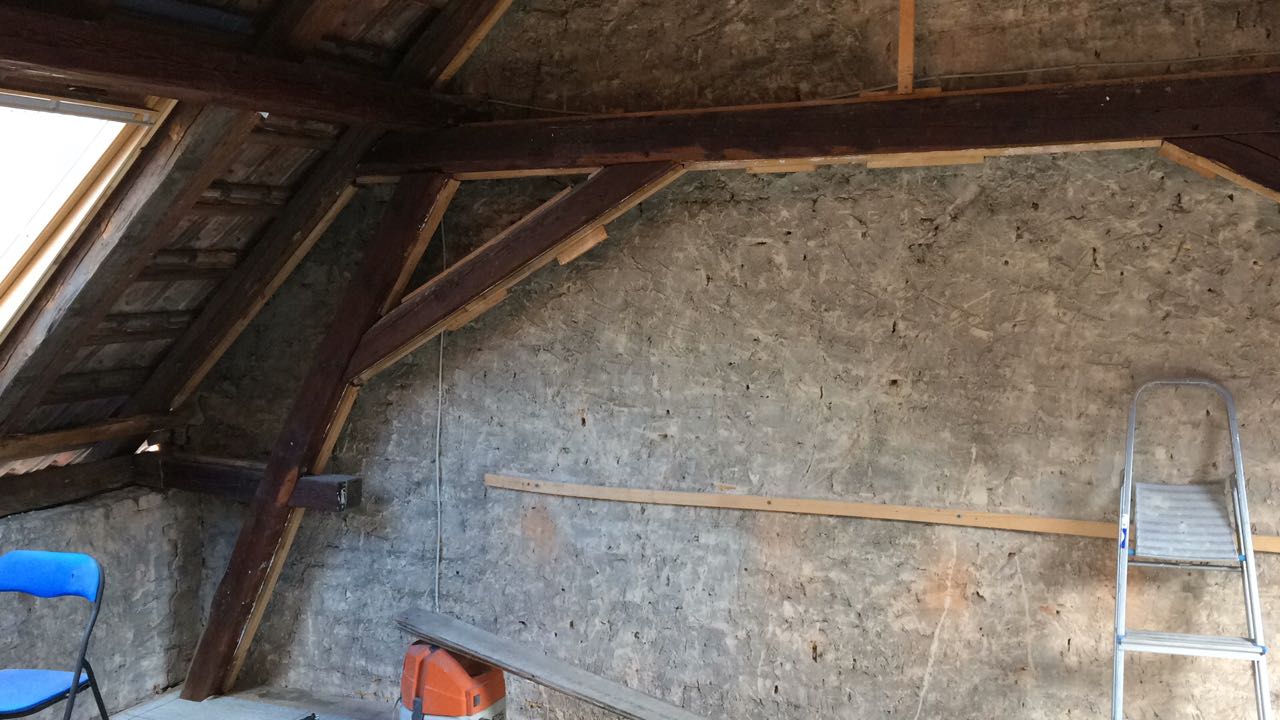

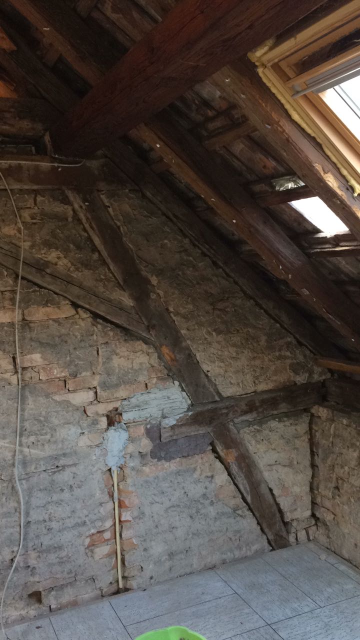

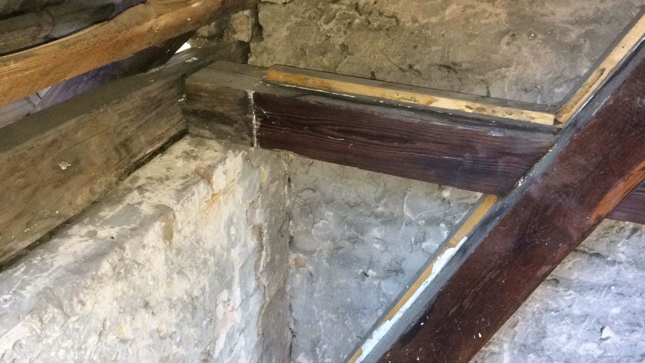

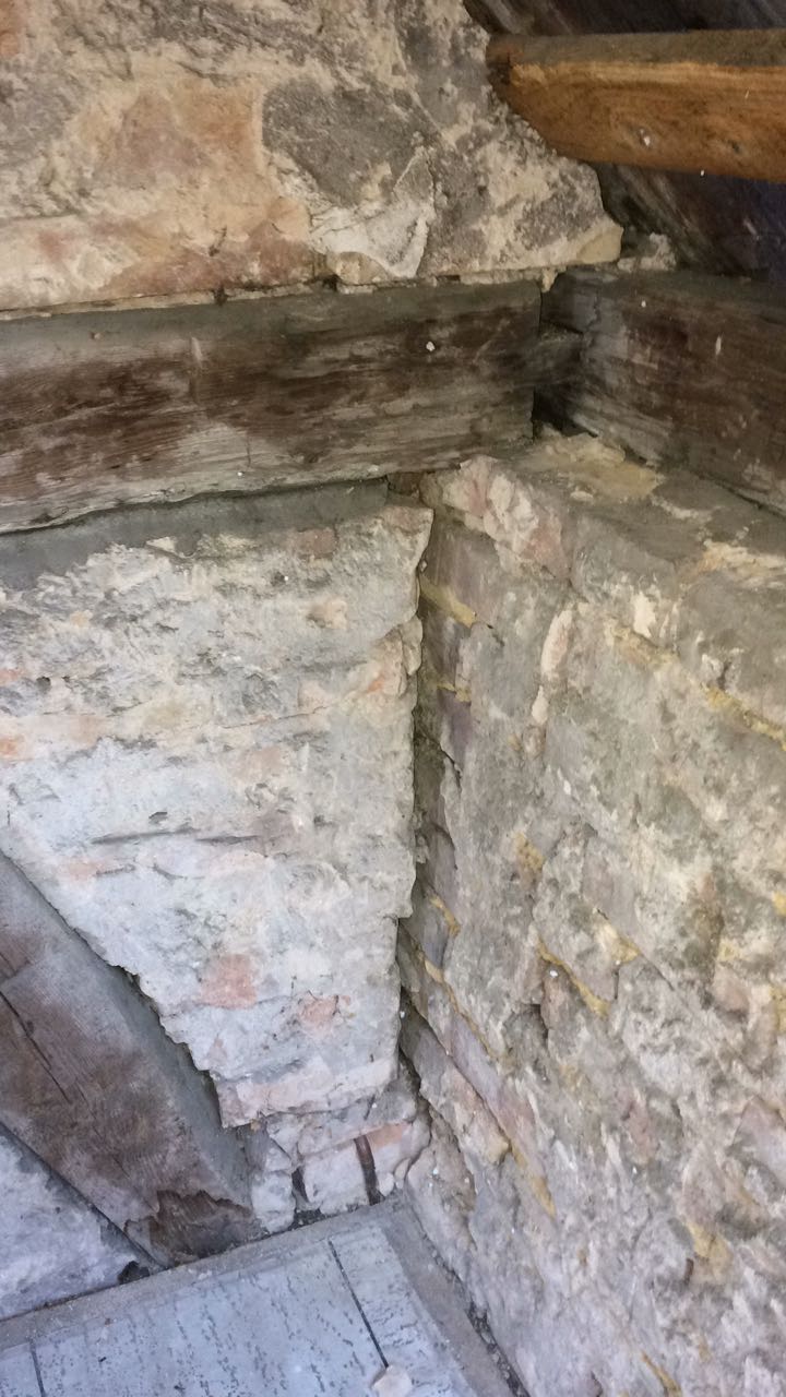

    ich habe Probleme mit meinem Dachstuhl, den Feststellungen und dem statischen Verständnis der vorliegenden Konstruktion.

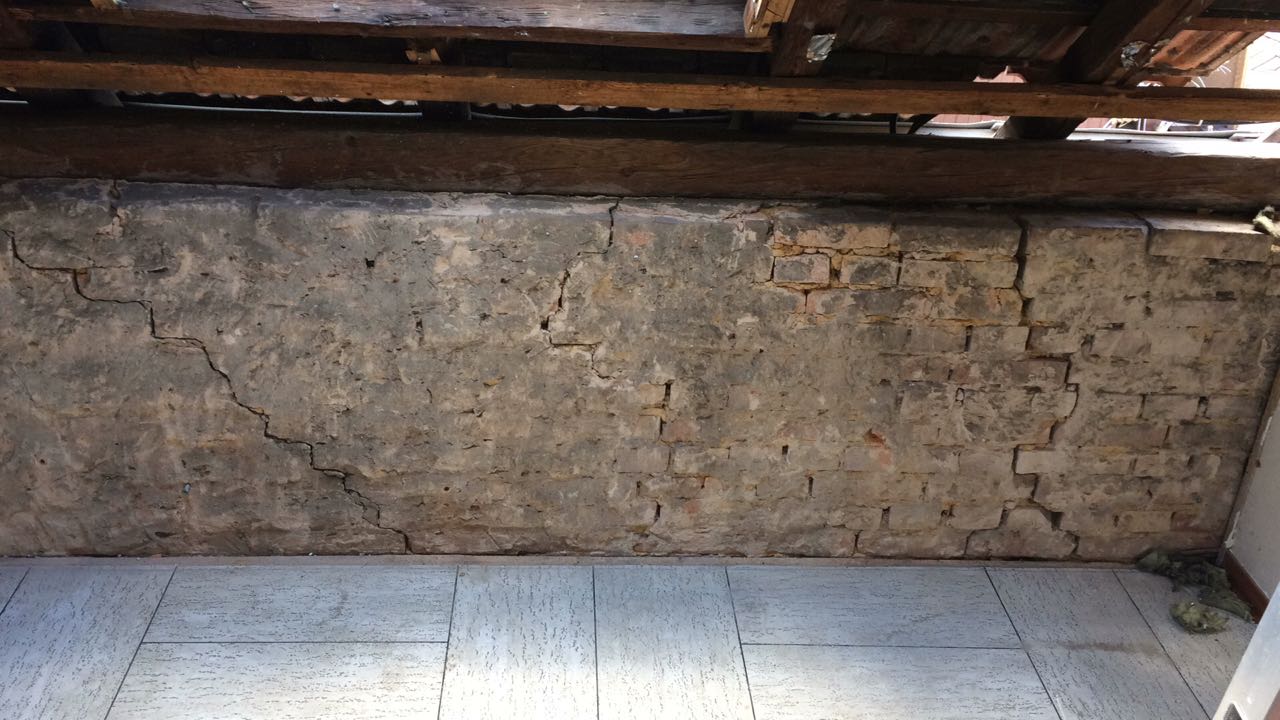

    Zunächst ein paar Fakten: BJ ca 1910, 1-geschossig, nicht unterkellert, Nutzung als Werkstattgebäude. Um 1980 teilweise Umbau zu Wohngebäude und erste Erweiterung. Ca. 1990 Aufstockung, Erweiterung und Änderung der Nutzung zu einem Zahntechniker-Labor. Ca 2000 Erweiterung (teilweise 2-geschossig) und Umnutzung zum reinen Wohngebäude. Boden nicht bindig (ehemaliger Weinwingert). Während der Umbauten wurde viel (aus heutiger Sicht) gepfuscht, überspachtelt, verkleidet und ignoriert (zB fehlende Drainage). Erworben durch mich vor 8 Jahren und seitdem viele Baustellen im Haus.

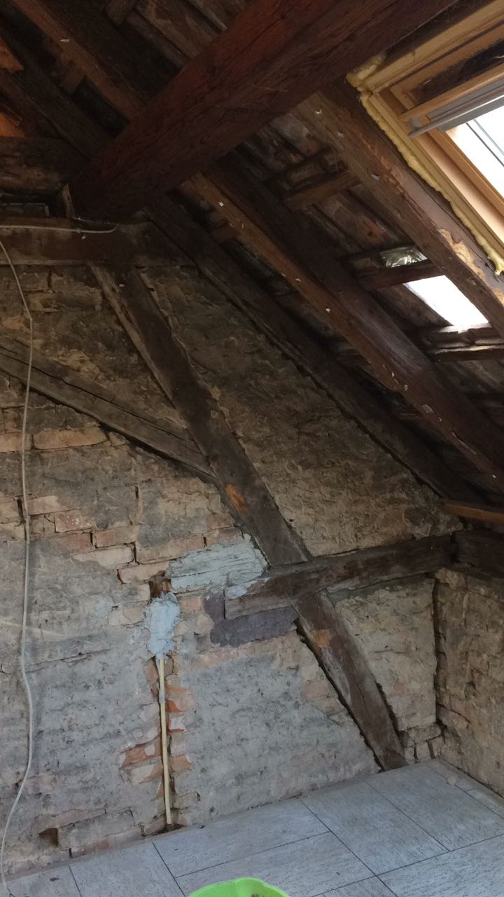

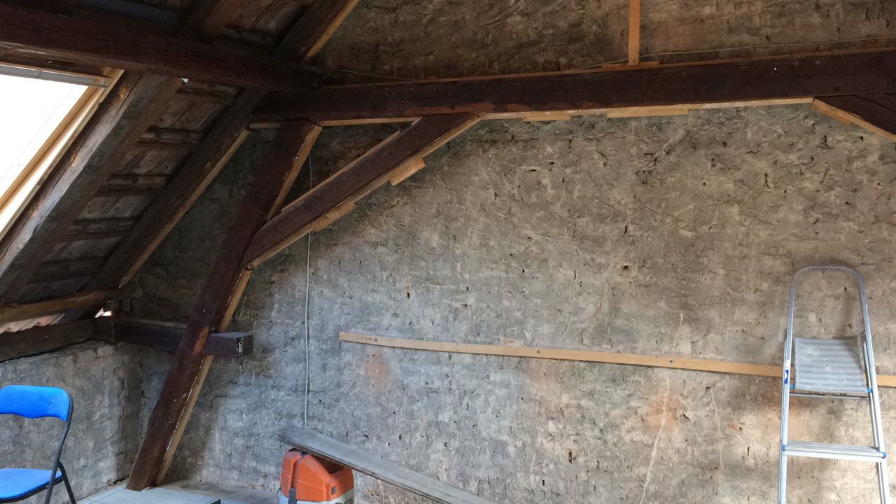

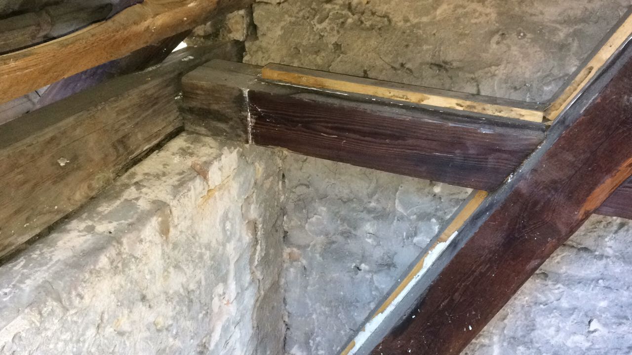

    Aber nun zu meinem Hauptthema: Dachstuhl. Pfettendachstuhl mit Mittelpfette ohne Firstpfette. Die Sparren haben 10x10cm und stoßen im Giebel stumpf aufeinander. Hängewerk und mutmaßlich 2-fach stehender Dachstuhl. Die beim Bau verwendeten Mörtel sind von bescheidener Qualität, Putze sanden teilweise ab. Die Fugen der Brandwand bieten teilweise Blick zum Nachbarn. Die Fugen der Wand der beiden Kniestöcke sind teilweise gerissen. Der Außenputz aus den 90ern weist jedoch keinerlei Risse auf. Das Gebälk der Zwischenwand der das mutmaßliche Hängewerk darstellt ist mit 2 Zangen mit der Fußpfette verbunden. Diese Verbindung klafft mehrere cm auseinander, die Holznägel sind einfach abgeschert. Die Sparren und der First indes weisen keine für mich sichtbaren Durchhängung auf. Die Mauerstärke im EG beträgt 40cm, im Dachbereich 30cm. Die Decke im EG ist mit einem längs der Firstachse eingebauten Stahlträger ertüchtigt. Der war wohl dem darauf lagernden Boiler geschuldet.
    Die Sparren wurden an drei Stellen mit einem Wechsel für Dachfenster versehen. Ichj hoffe ich habe alles nötige erwähnt, schiebe aber gerne nach.
    Nun zu meinen Fragen: um welche Dachstuhlkonstruktion handelt es sich denn nun tatsächlich? Wie kann/soll ich die beiden Zangen sichern? Ein Statitker empfahl mir eine Firstpfette einzuziehen. Wie kann/soll ich die gerissenen Fugen der Kniestockmauer instand setzen? Kann ich ohne Bedenken PV-Module auf das Dach aufbringen? Welche Maßnahmen würdet ihr mir noch empfehlen?
    Fotos findet ihr im Anhang
    Danke und Gruß
    Ralf

    Im Grunde hast den diesen Dachstuhl hier aus Figur 15 (siehe link).
    https://upload.wikimedia.org/wikipedia/commons/7/7a/Meyers_b4_s0405.jpg
    Der Statiker will eine Firstpfette, die muss dann aber auch irgendwo ablasten, sonst macht die ja wenig Sinn?! Da die Streben etc. nur noch im Wandbereich vorhanden sind, beschleicht mich das Gefühl, dass der Rest mal entfernt wurde, als man den Raum ausgebaut hat? Kann Du mal schauen, ob man noch alte Spuren sieht?
