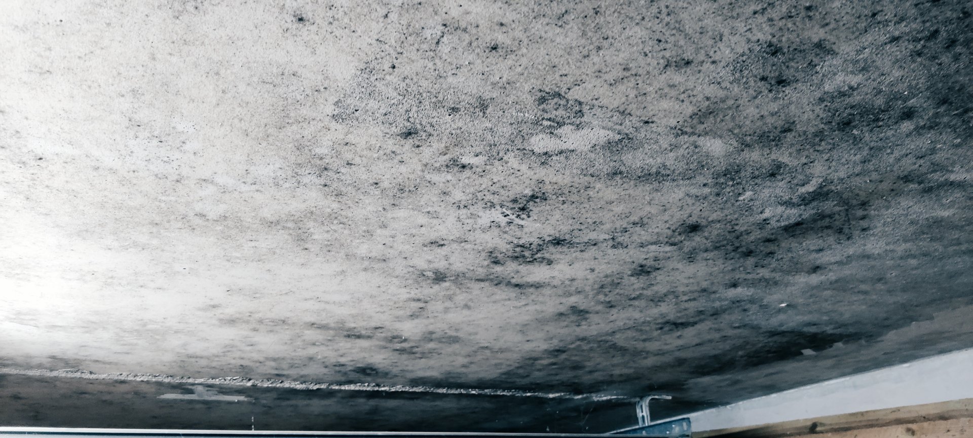

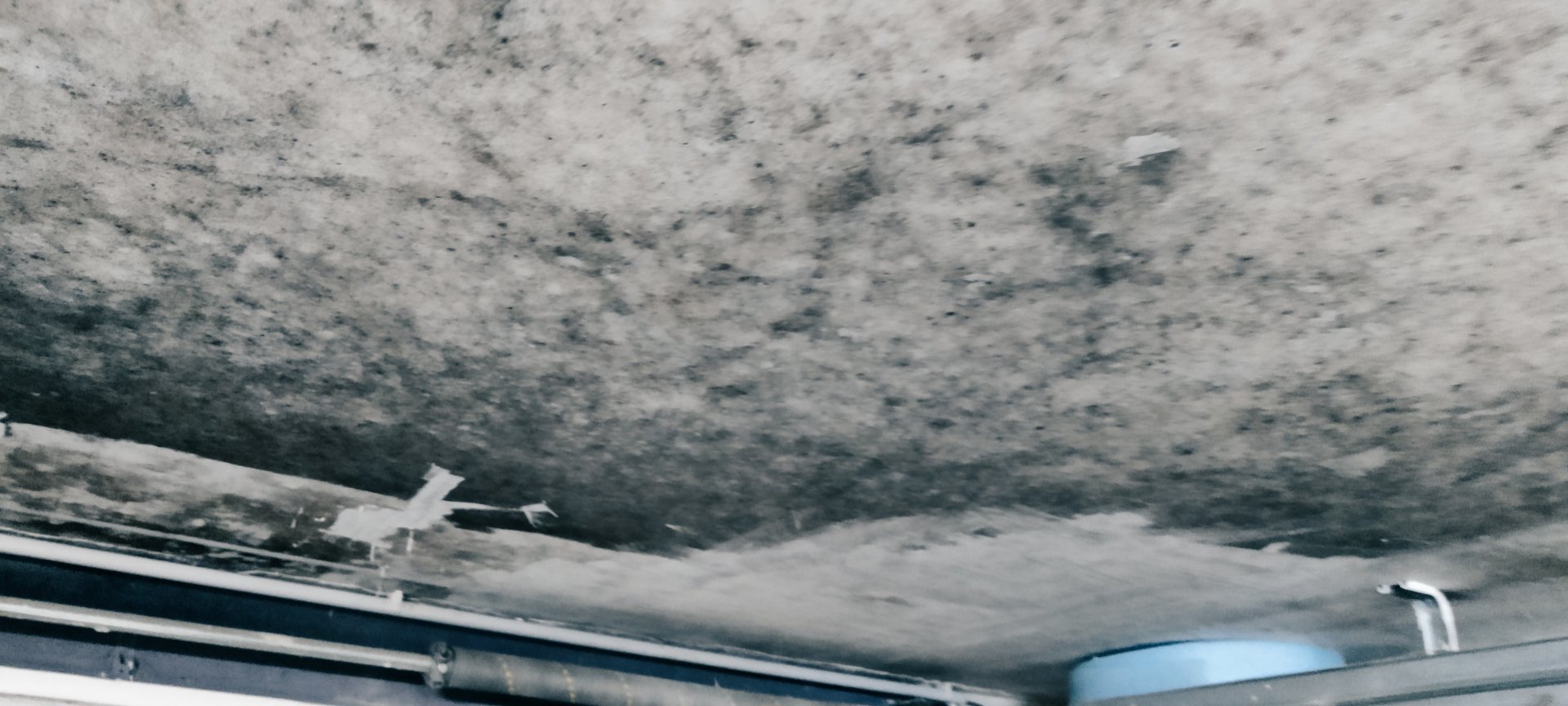

    lese wirklich gerne hier, hat mir schon viele Anregungen / Ideen gegeben. Kurz zu meinem "Problem."

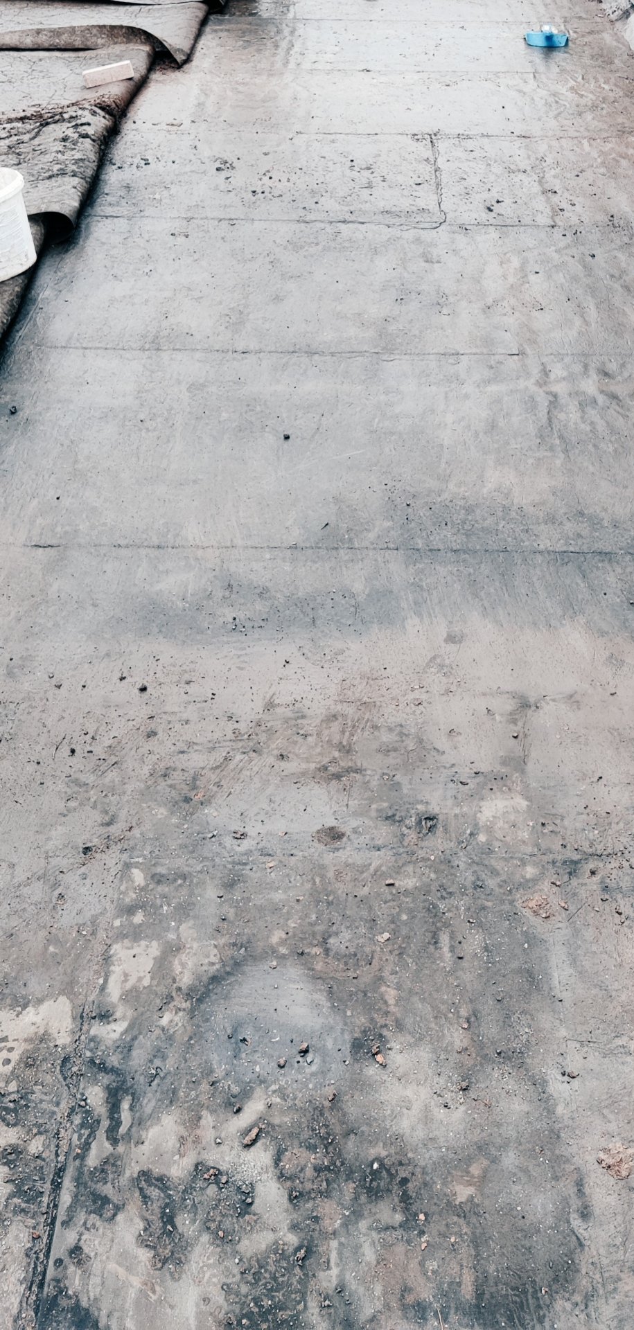

    Wir haben eine Garage (~5,5 m breit, 7m tief) mit FD und ext. Begrünung. Baujahr alles um 2006/2007. In der Garage habe ich an gewissen Stellen/Flächen schwarze Flecken, sieht mir deutlich nach Schimmel aus. Kratzt man mit dem Spachtel drüber, lässt sich das auch gut lösen bis zur Decke. Nun haben wir am Wochenende das Flachdach aufgemacht, d.h. Sediment runter (3,5-4 m³) und festgestellt, dass unterhalb der Sedimentschicht eine Art Schutzvlies auf der Bitumenabdichtung lag. Das haben wir dann mal zur Hälfte aufgedeckt, beim Regen sieht man direkt dass da nichts abläuft sondern einfach das Wasser auf der Bitumenbahn steht. Da ich stark davon ausgehe, dass die Bitumenbahn an den Stellen wo Flächenweise diese Schimmelflecken auftauchen einfach nicht mehr sauber verschweißt sind, würde ich über die gesamte Fläche eine EPDM Folie drüberlegen um das Ganze wieder dicht zu bekommen, danach Drainageplatten, Schutzvlies und Sediment, sozusagen Standardaufbau. Die Flecken in der Garage kratz ich erstmal raus und schau ob das so bleibt oder zurückkommt.

    Das sieht ja verheerend aus. Weshalb wird man da jetzt erst aktiv?
    Mit ein bisschen Schimmel wegkratzen ist es sicherlich nicht getan. Da muss ein Profi ran.
