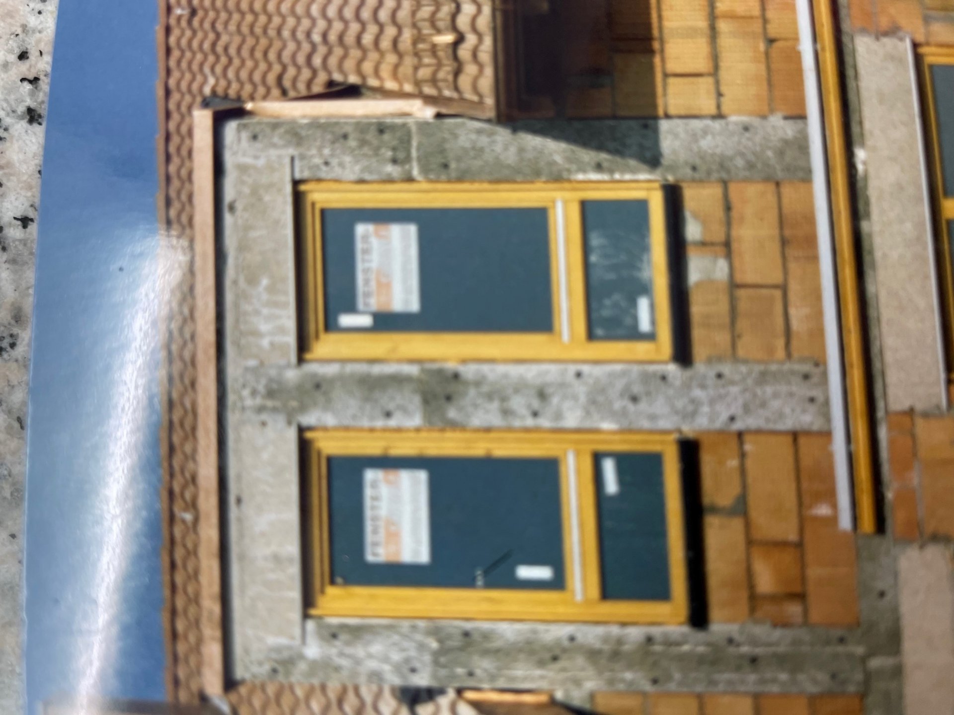

    Hallo
    Kann mir jemand sagen wie dick die Dämmplatten auf Beton in den 80erJahren ausgeführt wurden?
    siehe Bild.

    40-60 mm waren üblich , ab 90 rum ging es etwas höher auf 60 mm- 80 mm , 100 mm Dämmung war aber 92 noch Sonderbestellung.

    Und wieviel cm kamen seitlich drauf? also an der Fensterleibung?
    Weil auf den Plänen kann man sehen das der Beton 300x300mm ist und wenn ich jetzt die Breite messe komme ich auf 340mm was auch mit der gemmesenen Wanddicke zusammen passen würde. Somit hätte ich links und rechts 2cm Dämmung.
    Hintergrund meiner Frage ist, das ich da was hindübeln will(Klebeanker) und sollte möglichst auf Beton kommen und zwar so genau das ich wenigsten auf 2,5 bis 3cm Randabstand komme.

    Max 20 mm eher 10 oder 15 mm, Mörtel und Putz , Kleber noch abziehen von ihren 340 mm , möglich wäre auch bei roh 300 und mit Putz 340 das gar keine Laibungsdämmung vorhanden ist

    Ich vermute mal das seitlich nichts an Dämmung drauf ist. Und das ist was man von vorne sieht auch nicht mehr als 15 mm sind. Der putz im ausenbereich ist bei Regen auch ziemlich schwarz. Wenn es wieder trocken ist dann ist es weniger schwarz. Wenn man aber hinklopft spürt. Man schon eine Dämmung

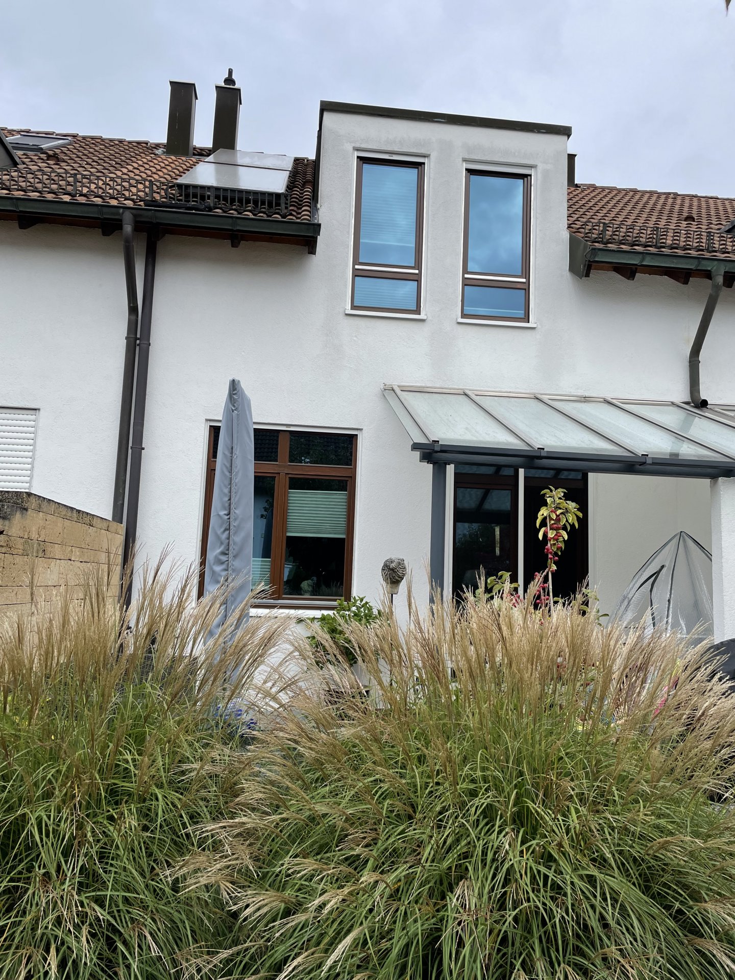

    So sieht es fertig aus
