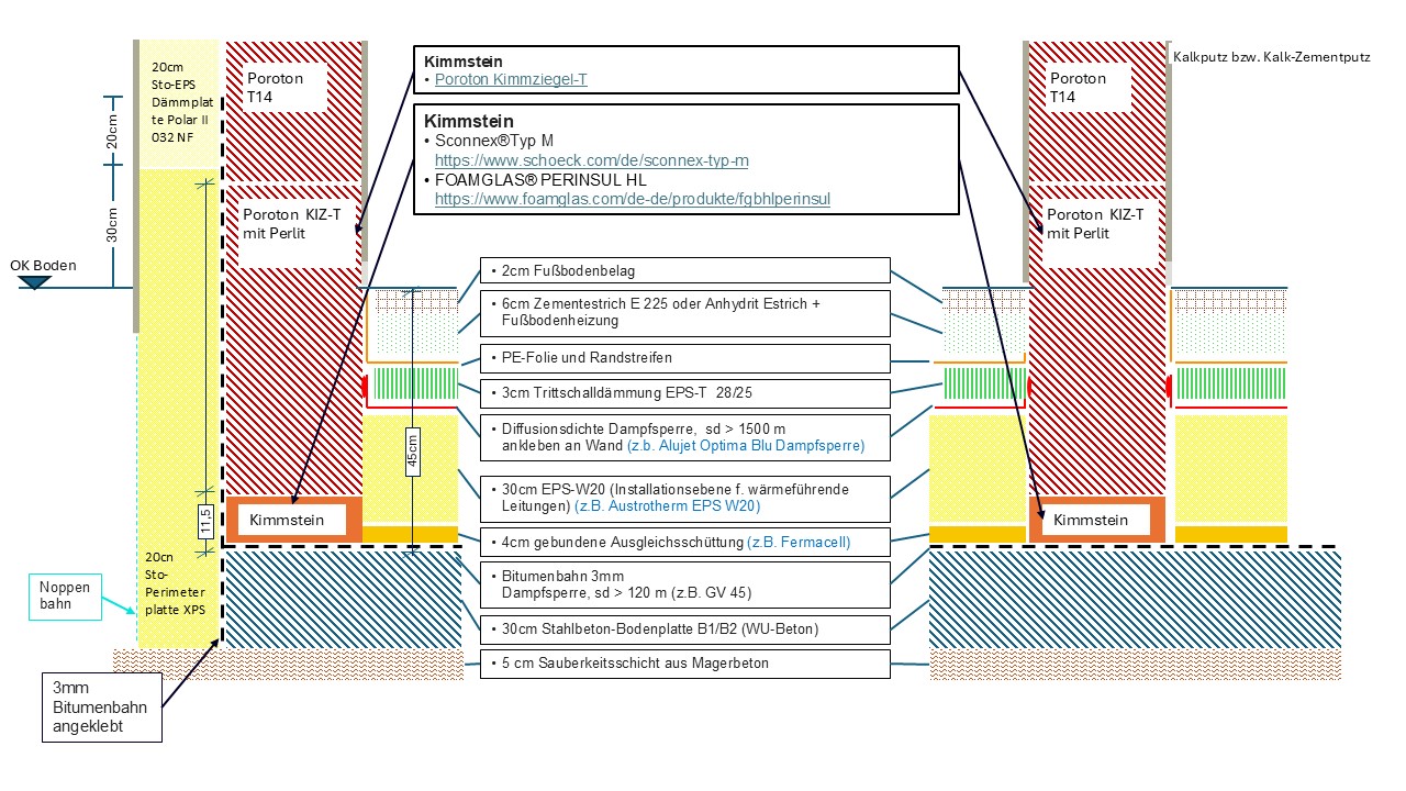

    Nun wollte ich fragen, wie am besten die Dämmung und insb. die Wandanschlüsse gestaltet werden.
    Es wird eine WDVS Mauerwerkkonstruktion (24cm Portoton T14 und 20cm "StoTherm Classic") mit einem Ringanker, darauf ist die Nagelplattenbinderkonstruktion.
    Die Gründung wird dann eine Brunnengründung mit Schachtringen auf der die ca. 30cm STB-Bodenplatte liegt. Darauf erfolgt dann der Aufbau, Boden und Wände.

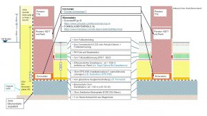

    Ich habe den Aufbau hier skizziert, wäre super, wenn ihr mir ein paar Tipps geben könntet, ob dieser so OK ist für die Außenwände und Innenwände.
    Insb.
    1) für eine komplette Trennung würde ich für die 1te Reihe einen Kimmstein z.b. von Foamglas Perinsul HL einbauen
    2) als weitere Dämmung würde ich auch bei allen Wänden, auch Innenwänden, einen Poroton Kimmziegel-T mit z.B. Perlitfüllung für die 2te und/oder 3te-Reihe verwenden.
    3) sind die Abdichtungen/Dampfsperren so richtig, insb. habe ich nicht so ganz verstanden, warum man die "Diffusionsdichte Dampfsperre, sd > 1500 m" oberhalb der Dämmung nochmal benötigt (Quelle Haus-sleberbauen).

    Nochmals zum Verständnis du willst ein passiv Haus oder wo liegt das Ziel , zweitens es gibt nicht die Gründung, das Mauerwerk, die Bodenplatte etc die Frage lautet Was ist in meinem Fall notwendig und realistisch auch in Hinblick auf die Finanzierung.
    Ob die hier dargestellten Aufbauvarianten bei dir zutreffend sind weiß keiner max dein Planer , wobei ich hier schon mit der Frage der GOK beginne ....wenn Geld keine Rolle spielt dann keine Brunnengründung sondern kompletter Aushub ggf schwimmende Gründung und ein System wie Atlas von Jacko, solltest du bei der Brunnengrundung verbleiben und die Höhen so passen kannst du ausführen wie auf den Skizzen, sollte dies nicht passen kommen wir zum Thema Frostschürze und hier werden vermutlich unter der BPL und seitlich XPS notwendig werden.
    Was diese Kimmstein Arie betrifft brauchst du diese nicht , aber auch wieder abhängig vom energetischen Ziel und wozu bei Innenwand hier in 2.er und 3.er Lage nochmals entzieht sich erstmal meinem Verständnis und warum hier nochmals Dampfsperre keine Ahnung, wie gesagt das ist ein skizzierter Aufbau der Ideen liefert aber nicht 1:1 umsetzbar ist , das beginnt schon mit der Ausgleichsschicht auf der BPL wozu ? Als Installationsebene ? Dann benennt man dies auch so ...wobei dies in der Dämmlage liegt WHO knows ...für umfassende Betrachtung der Wärmebrückem empfehle ich @Tikonteroga oder @Holzhaus61 und @Fabian Weber absolute Experten in dieser Thematik.

    Wie schon @SIL schrieb, die ist das von der Dämmung her ziemlich übertrieben.
    Die Kimmsteine würde ich weglassen, die 4cm Schüttung ebenfalls und müssen es wirklich 30cm Dämmung auf der Bodenplatte sein?

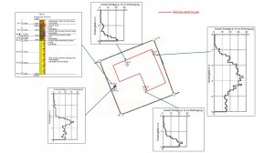

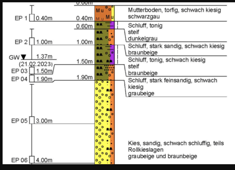

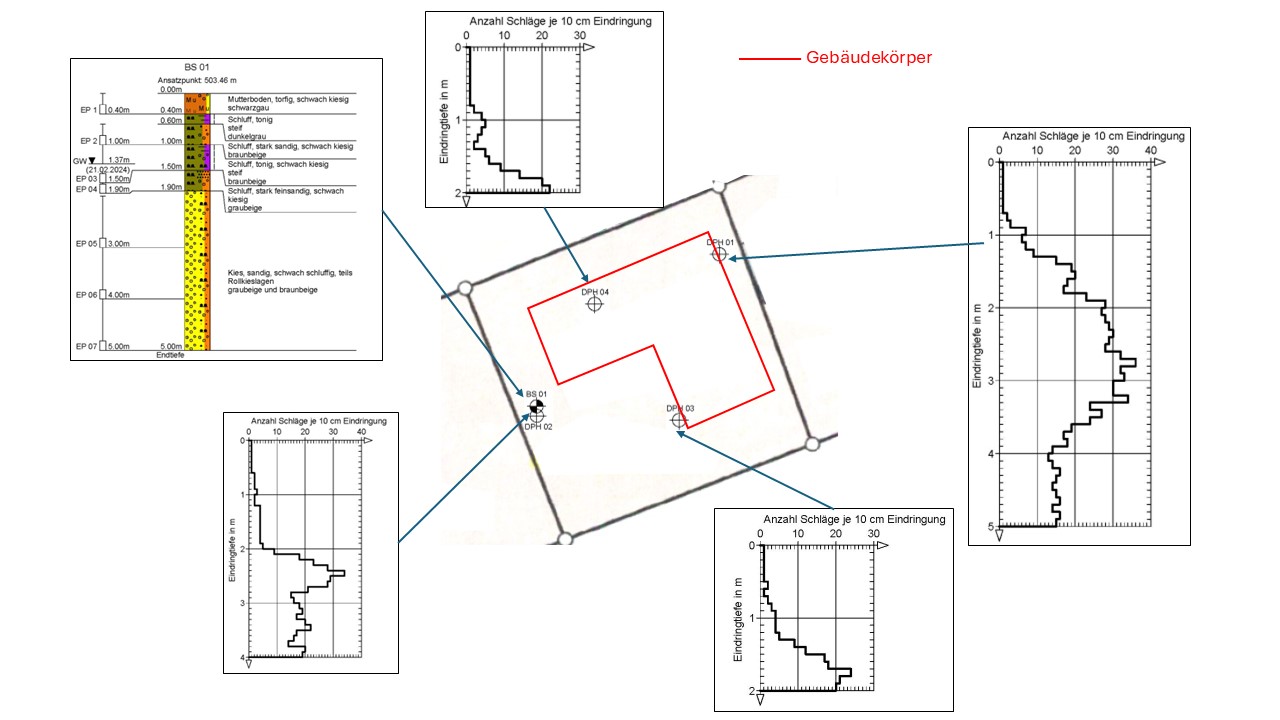

    Das Bodengutachten schlägt 2 Gründungsoptionen vor (Tragende Schichten kommen zw. 1,5-1,9m, siehe Bild aus Bodengutachten):

      --> Empfohlen werden Schachtringe, welche mit Magerbeton gefüllt werden bis Unterkante BPL. Diese wird anschließend darauf betoniert

    Gibt es nur eine einzige Bohrung?
  9. #9 bayerlm, 04.06.2025
    bayerlm
    bayerlm
    28.01.2023
    32
    Hallo @VollNormal,
    es gibt nur eine Bohrung (Bohrkern), und dann als Referenz Rammbohrungen zur Tragfähigkeit.
    Im Schnitt kommt spätestens bei ca. 1,9m die tragende Schicht.
    Das Problem ist wohl, dass bei sinkendem Grundwasser sich die schluffigen Schichten setzen.

    Du kannst beide Varianten ausführen, auch bei der nunmehr Favoriten Version Brunnengründung würde ich trotzdem Schaumglas unter der BPL verwenden, du baust immerhin passiv.
    Ich kenne deinen Planer und deinen TWP nicht aber üblich wäre eine Distanz zwischen der BPL und der Gründung hier wird sicher in der Größenordnung von vllt 4 cm ein 'Polster' eingebaut, insofern wäre ein Setzen der BPL möglich, und die Dämmung verbleibt , das musst du aber mit deinem Statiker und Geologen klären, zudem wäre empfehlenswert Setzungsmessung vorzunehmen, sprich einen Vermesser mit dem festellen der Höhe nach Einbau BPL und nach Dachaufschlag und bei Fertigstellung, ich glaube nicht dass hier wirklich 6-9 cm auftreten werden.

    Hallo @SIL , derzeit ist die Planung, dass die BPL ohne Anschlussbewehrung allerdings direkt auf die den Schachtringen liegt.
    Ich schlage das mal vor, Schaumglas (z.b. Foamglas) unter die BPL und dann eine XPS ca.4cm stark Platte zw. BPL und Schachtring, dann können kleine Setzungen ausgeglichen werden.
    was meinst du, wir stark sollte die Schaumglas stärke sein und die obenliegende Dämmung ?
    Schaumglas 20cm und obenliegende Dämmung ca. 10cm?

    Eher umgedreht 10-15 cm unten 20 cm oben.
    Kein XPS , aber ich kann nicht sagen wie viel darunter muss das musst du den TWP fragen.
    Deshalb heißt es Prognose, die Abweichung was verschiedene Bodengutachter erstellen würden liegt bei ca 2,5x fach , das gilt auch für die 6-9 cm es können genauso gut 1cm sein.
    Bodenmechanik ist kompliziert auch bei Brunnengründung sind schon aus dem inhomogen Aufbau der Bodenschichten Verdrehung oder Gleiten der Fundamente möglich genau wie die BPL das wird aber bei dir eher ungeordnet sein aufgrund der geringen Lasten und Lastangriff exzentrisch gibt es weitgehend gar nicht genau wie keine dynamischen etc
