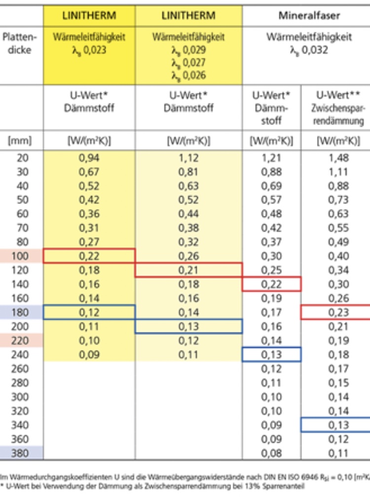

    Ich bin gerade dabei ein Haus mit seitlich angeschlossener Garage und dahinter befindlichen Anbau zu bauen.
    Es geht um die Dämmung zwischen zwei innenliegenden Wänden in der Garage zwischen der Garage und des Anbaus, siehe Mauerwerk rot markiert. Bauweise KS innen/ außen.
    Entgegen der Architektenzeichnung möchte, ich nicht nur eine 17,5cm KS Wand und darauf nur Dämmung aufbringen. Hintergrund: an beiden Wänden sollte man auch Dübel etc. durch die Wand angebracht werden können ohne jedenfalls die aufgeklebte Dämmung zu beschädigen.
    Mein Vorschlag: Garagenseitig 17,5cm KS Wand, 11,5cm KS Wand Anbauseitig und dazwischen 14 cm Mineraldämmung (Steinwolle) analog der Dämmung zwischen Haus Außenwand und Klinker.
    Natürlich möchte ich so wenig wie möglich Raumfläche verschenken, daher die gezielte Frage bzgl. der Dämmungsstärke.

    Ich hab hierzu folgendes im Netz gefunden:
    EXPERTEN-TIPP
    Die optimale Dämmstoffstärke für die Innenwanddämmung beträgt acht Zentimeter. Höhere Dämmstärken bringen nur geringe zusätzliche Energieeinsparungen, verkleinern aber weiter den Wohnraum.
    Wählt man statt eines Dämmstoffs mit einem U-Wert von 0,04 ein Material mit U-Wert 0,035, verbessert das bei gleicher Stärke die Dämmwirkung um etwa 10 Prozent.
    Wenn ich mir die Tabelle im Anhang anschaue komme ich bei 14 cm Mineraldämmung auf einen U-Wert von 0,22 und 100 mm hätten einen Wert von 0,30.
    Somit wären vielleicht 100mm Dämmung ausreichend und man hätte am Raumfläche gewonnen. Mein Energieberater ist gerade nicht greifbar

    Da dort ein Bad ist, würde ich nicht sparen - was bringen diese 4cm schon bei der wenig genutzten, überschaubaren Fläche?

    Es geht ja um eine Wand zwischen einer vermutlich ungeheizten Garage und einem Wohnraum, mit der Vorgabe, Gegenstände an der Wand befestigen zu können, ohne die Dämmung zu zerstören und gleichzeitig nicht zuviel Wohnraum zu verlieren.
    Da auch in einer Garage Minus-Temperaturen herrschen können würde ich die Wand dämmtechnisch eher als Außenwand denn als Innenwand annehmen.
    D.h. Dämmung müßte mögl. dicker sein als zB nur 8 cm.
