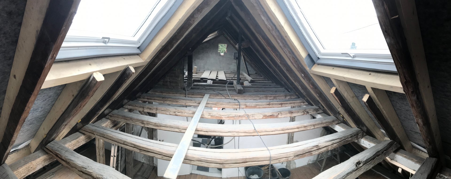

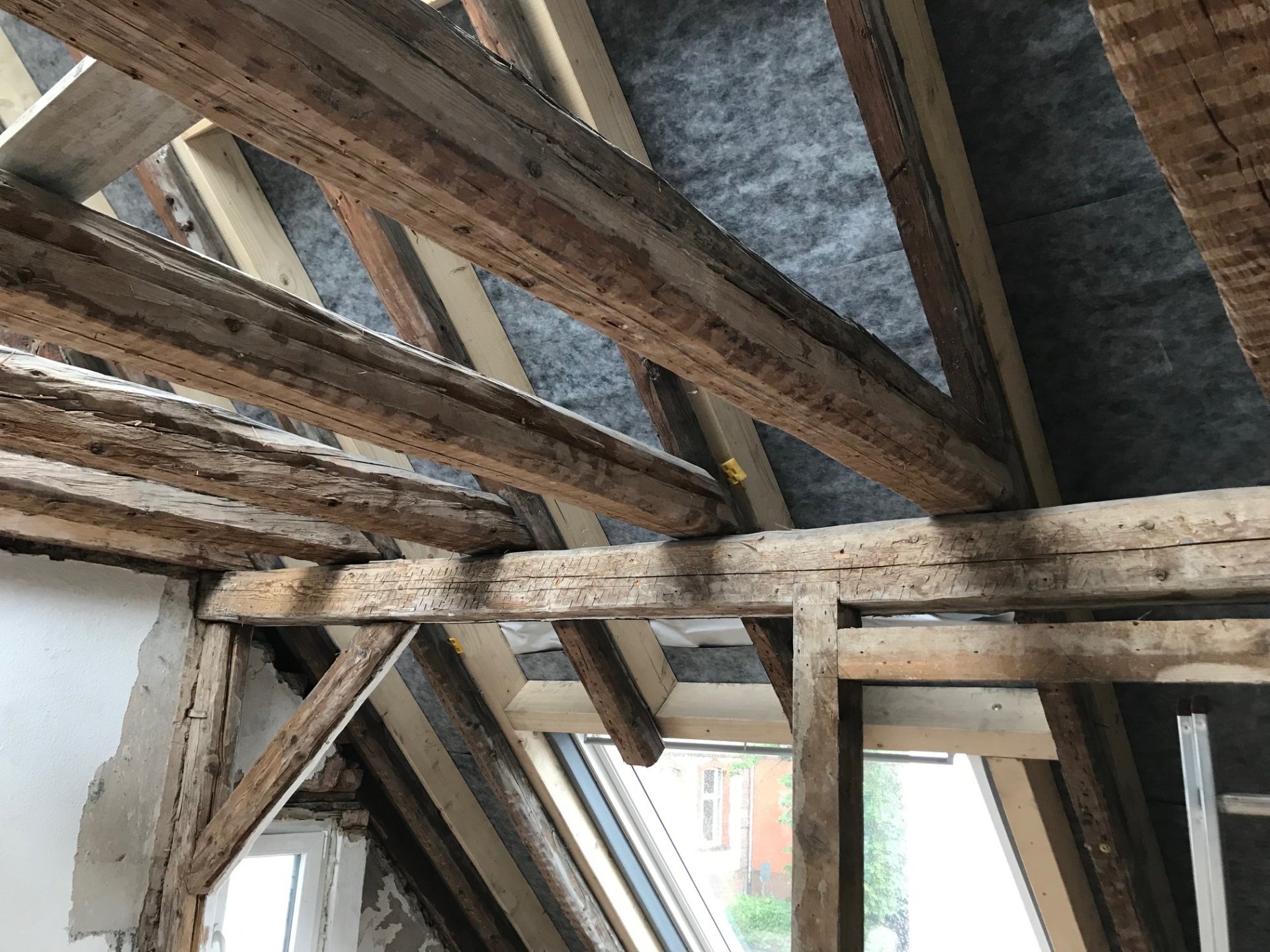

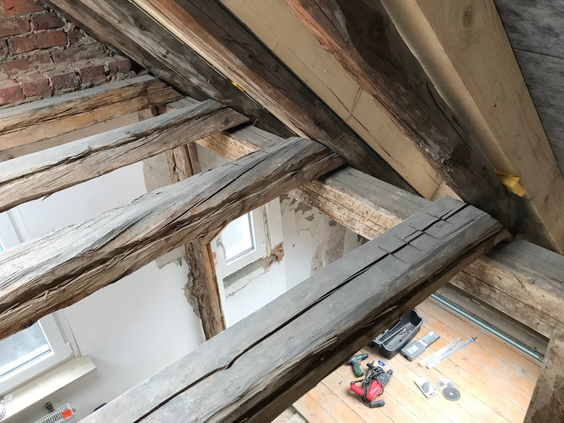

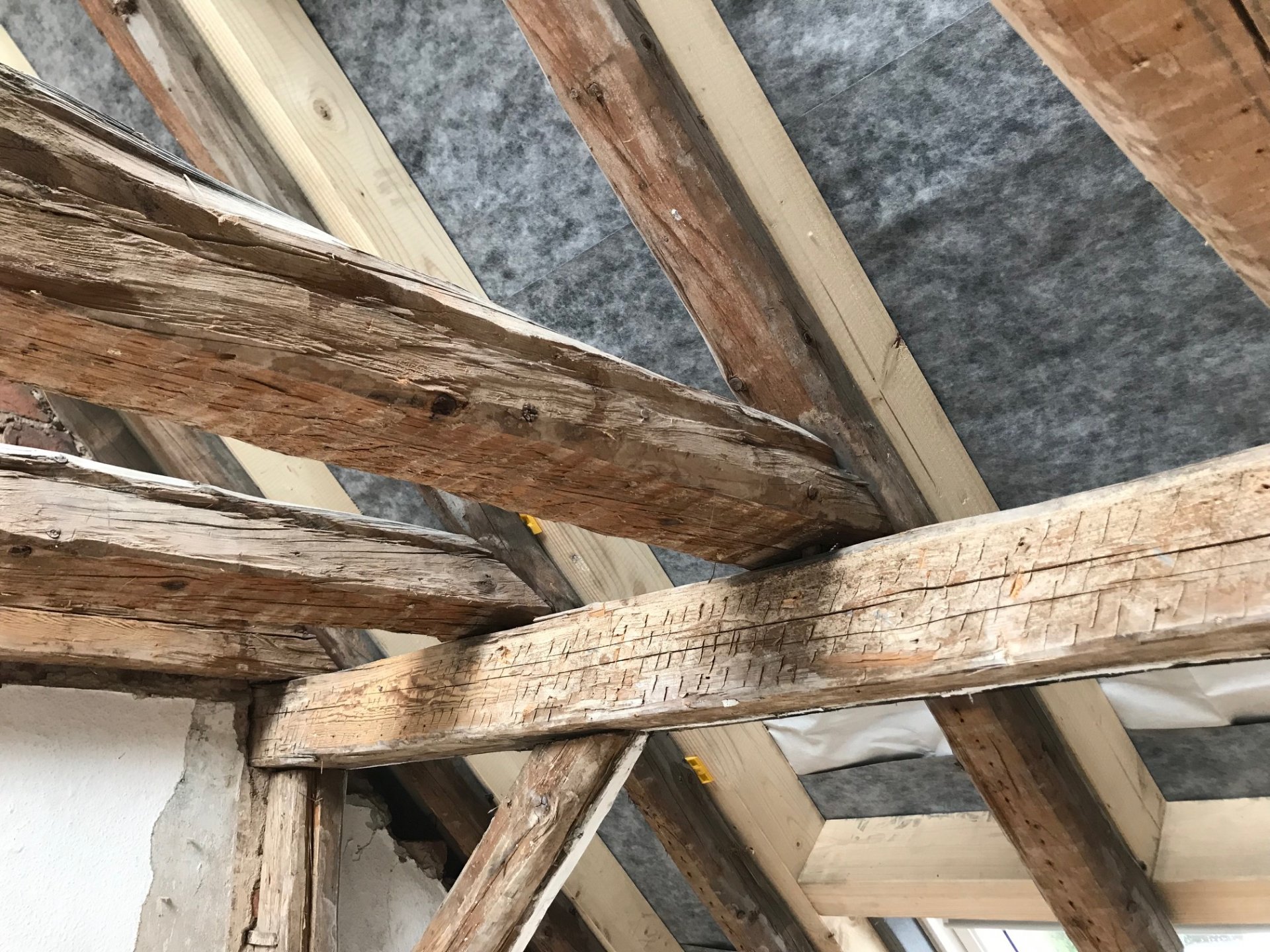

    ich benötige dringend eine gute Idee, wie ich die Dampfsperre im Dach (über 2 Etagen) an der Mittelpfette und den aufliegenden Kehlbalken vorbei bekomme bzw. anschließen soll.
    Die 10er Sparren sind mit 14er Sparren von außen aufgedoppelt worden.
    Die Unterspannbahn und die Dachsteine sind neu.
    Ganz wichtig: Die Kehlbalken bleiben von unten sichtbar. Ich möchte dort nur sehr schmale Terrassendielen verlegen, damit ein die beiden Dachstockwerke "offen" bleiben.
    Vielleicht sind die Begriffe Kehlbalken und Mittelpfette nicht ganz korrekt.
    Die beiliegenden Bilder erklären es aber bestimmt besser.
    Ich hatte jetzt einige Handwerker im Haus.
    Keiner hatte eine plausible Idee, wie hier die Dampfsperre um Mittelpfette und Kehlbalken herumgebastelt werden soll und vor allem langfristig dicht hält - ... das das Holz krumm, schief, rissig und rau ist.
    Bitte um Hilfe, wer kann mir helfen?

    Soll die Dämmung zwischen die neuen UND alten Sparren kommen? Also die alten Sparren nicht sichtbar? Wie soll der Dachaufbau überhaupt aussehen? Gibt es eine detailzeichnung?

    Luftdicht ist das nicht wirklich zu bekommen. Hier wäre es sinnvoll gewesen, die Sparren sichtbar zu lassen, Dachschalung drauf und Dämmung komplett als Aufdachdämmung, wie arch schon anmerkte. Da das von außen fertig zu sein scheint, ist das wohl keine Option mehr.
    Ich würde jetzt seitlich an den Sparren Dielen anbringen, diese eben ausrichten als Unterkonstruktion für die Decke. Dampfbremse um die Kehlbalken herum ausschneiden und an der Mittelpfette verkleben.
    Die Durchdringung an den Kehlbalken wirst du nicht 100 Prozent dicht bekommen. Eventuell erzielst du ein akzeptables Ergebnis mit so einer streichbaren Dichtungsmasse, z.b. Die neue Art der Luftdichtung: sprüh- und streichbare Flüssigfolie von pro clima - pro clima Deutschland - das Blog
    Das ganze dann mit Zellulose ausgeflockt wird in Verbindung mit der einigermaßen luftdicht verklebten Unterspannbahn ganz gut funktionieren.

    Ich weiß natürlich nicht welche Pseudozimmerer du da hattest aber der Fall ist eigentlich ganz einfach. Die Folie musst du von unten an die Sparren tackern mit möglichst verdeckten Klammern und jede Durchdringung auschneiden und mit Folienkleber aus der Kartusche oder Schlauchbeutel verkleben. Risse füllst du halt mit dem Kleber aus. Selbstverständlich wirst du eine anständige Menge dafür benötigen. Es gibt keine Zauberformel sondern die Lösung ist eben sehr gewissenhaft und sauber zu arbeiten. Fang mit einer Bahn von der Mittelpfette nach oben und mit einer nach unten an. Tacker sie so an dass sie noch genug auf die Mittelpfette steht und dann los. Solltest du noch Fragen haben melde dich gerne.
