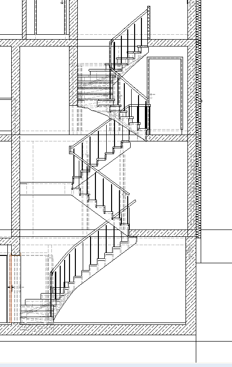

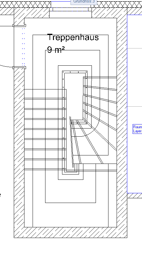

    Sehr geehrtes Bauexperten-Forum. Ich muss ein Treppe im Grundriss darstellen... bräuchte aber Hilfe von der Darstellungsart, da ich mir nicht sicher bin ob ich das richtig getan habe.
    Ich habe den schnitt ebenfalls beigefügt.
    Meine Zeichnung (das erste Bild) ist vom 1OG

    Es fehlt die Darstellung der Schnittebene und Blickrichtung im Grundriss, ebenso die Angabe, in welche Richtung die Treppe steigt.
    Und welches ist das in der Schnittdarstellung? (Ich kann es zwar erraten, aus dem Plan geht es aber nicht eindeutig hervor.)

    Ich hatte hier den Schnitt nur beigefügt um den Aufbau der Treppe zu verdeutlichen. Das Treppendetail muss ich später noch erstellen.
    Meine Frage ist ob ich allein die Treppe im Grundriss richtig dargestellt habe (Draufsichtshalber).
    Oder sollte ich die Treppe (die Wendeltreppe vom 1.OG in den 2.OG, darstellen? (Dann teilweise gepunktet da sie ja über mir liegt) Die Laufrichtung muss ich noch einzeichnen. (Hier müsste man es aber grob aus dem Schnitt erkennen)

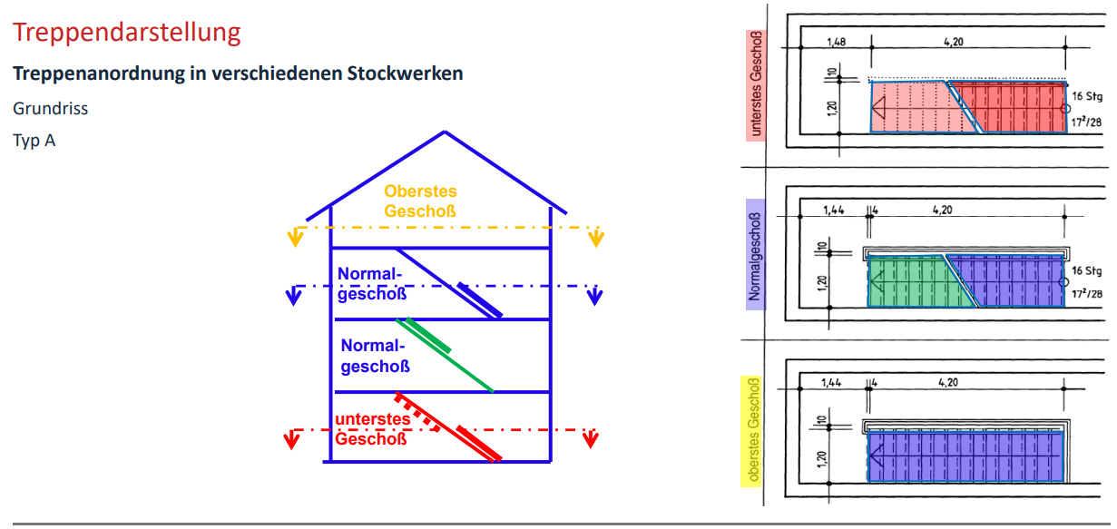

    Also Du bist Bauzeichnerlehrling und die Zeichnung oben rechts stellt eine Prüfungsaufgabe dar, weil sonst kaum jemand so verschiedene Treppen baut, die von jedem Stockwerk zum nächsten das Modell wechseln (?); das Bild oben links soll nach Fachzeichnung aussehen, ist aber ein sinnloses Rätsel. Im Beispiel unten (Treppen zeichnet man in Grundrissen in einer Aufsicht (Vogelperspektive ohne isometrische Verzerrung) im Grundriss auf der Ebene des Meterrisses so, daß man den Antritt dieser Etage in vollen Linien und den Austritt der darunterliegenden Etage gestrichelt darstellt; im DG Deines Beispiels also nur die Draufsicht auf die blaue Treppe, im OG die blaue und die grüne Treppe, im EG die grüne und die rote, und im KG die rote nur bis zum Meterriß. Der Verrechnungsscheck-Doppelstrich verläuft dabei diagonal mit seiner Mitte in der obersten Stufe im bzw. unterhalb des Meterrrisses (bei 17 cm Steigung also derjenigen auf der Höhe 85 cm, da die nächste ja bereits darüber liegt). Ich kann Baupläne nur lesen und habe mir die Bauzeichnerei nicht zum Beruf erwählt. Ein Bauzeichner von heute soll vermutlich nur verstehen, ob die CAD Software seine Eingaben korrekt darstellt (?)
    Ist dieser Ausbildungsberuf heutzutage so überlaufen, daß die Prüfungsaufgabe eine hohe Durchfallquote im Sinn hat ?
    Dann lobe ich mir doch, daß diese Lehre bei mir vierzig Jahre zurückläge ;-)
