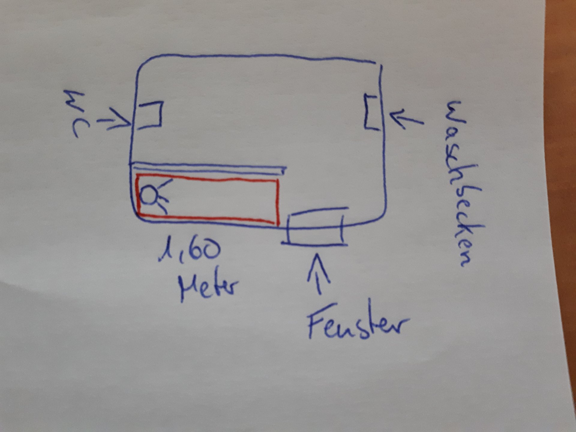

    Guten Morgen,
    Wir haben das gesamte Material bei einem Fliesencenter bezogen und wurden dort u.a. auch wegen der Abdichtung des Bades aufgeklärt.
    Gefliest wurden der HWR und das Bad aber von meinem Onkel. Dieser ist kein gelernter Fliesenleger, aber hat das bereits mehrfach innerhalb unserer Familie gemacht.
    Das Bad sieht so aus
    Die Wände wurden mit Kalkzement verputzt, Zementestrich, grüner Gipskarton an der Decke, die Dusche hat ein Gefälle von 4 cm auf 1,60 m (weniger ging nicht).
    Uns wurde im Center erklärt, dass der Boden komplett abgedichtet werden muss, das Dichtband den Raum komplett umlaufen muss und die drei Wände der Dusche ebenfalls abgedichtet werden müssen.
    Jetzt haben wir das Malheur: die Fußbodenfliesen hat mein Onkel gestern verlegt. Beim Aufräumen fiel mir auf, dass da nur Säcke vom Fliesenkleber lagen und keine von der Dichtschlämme (hatten Ardex S7 Plus). Zusätzlich lag da ein leerer Pott Lugato Duschabdichtung, den wir gar nicht gekauft hatten. Darauf angesprochen, erklärte mein Onkel, dass er die Dichtschlämme nicht verwendet habe, sondern auf dem Foto rot markierten Bereich den Boden und Wände mit der Lugato Duschabdichtung eingepinselt habe. Auch liegt nur in diesem Bereich das Dichtband. Begründung: hat er immer so gemacht.
    Bitte kein Hohn, ich weiß, dass wir selber Schuld haben. Auch möchte ich keinen Ärger innerhalb der Familie. Wie bekommen wir die Kuh nun vom Eis?
    1. So lassen, da ja Lugato Duschabdichtung verwendet wurde (und bei den Wandfliesen auf die Verwendung der Dichtschlämme bestehen) - Wasser durch die Dusche wird an andere Stellen im Bad ja nicht kommen, da der Bereich durch die Wand geschützt ist. Was wäre hier das Risiko?
    2. Bodenfliesen im Bereich der Dusche wieder hoch nehmen und neu machen, da Lugato nicht ausreichend ist?
    3. Gesamtes Bad neu machen, da im restlichen Bad keine Bodenabdichtung ist?
    Ich hoffe, ihr könnt uns weiterhelfen.
    LG

    so ist es korrekt.
    Wenn es komplett Dein haus ist, also keine Nachbarn als Untermieter, dann mach wenigstens die Dusche richtig.

    Ja ist unser Einfamilienhaus und das betreffende Bad befindet sich im Erdgeschoss.
    Die Lugato Duschabdichtung ist demnach nicht ausreichend im Duschbereich?
    Mir geht es auch ein bisschen um die Einschätzung des Risikos für den restlichen Badbereich. Ist das Risiko eines Schadens relativ hoch oder eigentlich eher unwahrscheinlich. Man ist ja z.B. auch gezwungen eine regenerative Energiequelle im Haus zu haben. Die vermutliche billigste Variante ist die Solarplatte auf dem Dach, die sich dennoch nicht armortisiert. Wenn nun die gesamte Abdichtung so ähnlich gelagert ist, würde ich es vermutlich so lassen. Im restlichen Badbereich wird ja nicht mehr Wassereinwirkung kommen als in den HWR, wenn dort gefeudelt wird und dort ist ja auch keine Abdichtung unter den Fliesen.
    Ich meine das aber nicht so, dass ich um jeden Willen jeden Pfennig sparen will. Ich möchte das Risiko nur einschätzen können. Bei sehr hohem Risiko muss es halt neu gemacht werden. Finde da schon die richtigen Worte zur Wahrung des Friedens.

    ES dürfte mit an ziemlich sicher grenzender Wahrscheinlichkeit falsch gemacht worden sein, wenn man sich das Zeitfenster ansieht und es sich um diese Abdichtung handelt:
    https://www.lugato.de/fileadmin/user_upload/da_tm_2015_04.pdf
    Aus fachlicher Sicht: raus und neu und dann richtig. Alles andere ist Lotto-spielen
    Bei einem späteren Hausverkauf ist der Käufer auf diese mangelhafte Ausführung hinzuweisen, sonst biste da 30 Jahre in der Haftung drin...

    Okay dann muss ich mit ihm mal sprechen. Ob er das gestern alles auf einmal gemacht hat oder Sonntag zumindest schon die erste Schicht aufgebracht hat.
    Würdest du ggf. nur den Duschbereich hoch nehmen oder alles?

    Ja, das ist ein massives Risiko im eigenen EFH im Bad.
    Im schlimmsten Fall werden dann bei einem kleinen Wasserschaden Fliesen locker oder bekommen einen Sprung.
    Finde ich auch krass. Auf jeden Fall das ganze Bad rausreissen und neu machen, das ist die einzig angemessene Nachbesserung jetzt wo schon alles fertig ist.
    Wird für den Familienfrieden auch am besten sein.

    Wenn ich die Kommentare hier so lese, dann hilft wohl nur das gesamte Gebäude zu sprengen, dann einen großen Block aus Abdichtungsmasse giessen und da innen die Zimmer aushöhlen.
    Und jetzt mal anders herum. Dutzende Millionen Bäder wurden überhaupt nicht abgedichtet und funktionieren bis heute prima. Wer was anderes behauptet ist ein ahnungsloser DIN-Idiot oder hat einfach nur Verkaufsinteresse. Das sind dann die Leute die noch die bunten „Baustopfen“ mit Inbrunst eindichten, nur um sie dann kurze Zeit später mit Brachialgewalt wieder aus der Abdichtung rauszureissen.
    Wenn die untere Fuge (Übergang Wand/Boden) ordentlich dicht ist, dann sehe ich bei den Wänden erstmal nur ein geringes Risiko. Bei Massiv+Kalkzement ist das Risiko wohl sehr überschaubar.
    Beim Boden ist es etwas anders. Zumindest im Bereich der bodenebenen Dusche würde ich abdichten, der Rest ist bei Zementestrich auch wieder nur mit sehr geringem Schadensrisiko behaftet.
    Sofort alles abschlagen und abdichten, es könnte sonst sein, dass sich irgendwann ne Fliese löst! :bef1021:

    Wenn ich mir mal so alle Antworten durchlese, komme ich für mich zu folgendem Ergebnis
    1. Fachgerecht wäre alles neu und richtig ausführen, aber
    2. Realitätsnaher wäre es, alles außerhalb des Duschbereiches so zu lassen, da relativ geringes Risiko und nur den Duschbereich korrekt auszuführen
    Heute darf ich die Fliesen betreten und kann mir alles mal angucken. Danach werde ich mit meinem Onkel sprechen und das weitere Vorgehen besprechen. Ich würde dann zu Punkt 2 tendieren. Nur den Duschbereich neu zu machen, wäre ja jetzt auch nicht der mega Aufwand?! Habe noch nie Fliesen rausgerissen, aber für knapp 2 qm sollte das jetzt nicht mehrere Stunden dauern, bis alles wieder den Status Quo erreicht hat?
    Die Wandfliesen sind übrigens noch nicht dran, da kann noch alles fachgerecht ausgeführt werden. Es geht bisher nur um den Boden.

    Vielleicht solltest du dir die Frage stellen, was passiert im schlimmsten Fall, wenn es nicht dicht ist?
    Wenn dieses Risiko gering ist, so kannst du auch erst reagieren, wenn es wirklich irgendwo nass ist. Ob du nun die ganzen Fliesen jetzt oder vielleicht erst in 10 Jahre rausreißt, weil's irgendwo undicht ist, bleibt sich ja fast gleich. Es kann aber auch sein, dass es die nächsten 50 Jahre dicht bleibt....
    Die Ecke Wand- / Bodenfliese bekommst dann aber trotzdem nicht mehr fachgerecht hin.

    Ich fühle mich ehrlich gesagt nicht in der Lage, das Risiko für den Duschbereich abzuschätzen. Ich bin Bürofuzzi und dachte bisher, Fliesen und Fugen seien dicht. Aufklärung erfolgte erst im Fliesencenter.
    Im Duschbereich ist ja das Dichtband vorhanden. Halt aber nur dort.
    gar keine, Walk-Inn Dusche mit 4 cm Gefälle auf 1,60 m
    Fußbodenaufbau ist wie folgt
    5 cm alukaschierte PIR Dämmung
    3 cm Rolljet
    7 cm Zementestrich
    Fliese
    Ein Foto kann ich heute Abend nachreichen

    Bei Einbau der Dusche im Boden ist die Abdichtung nicht zu vernachlässigen ! Das muss 100% korrekt gemacht werden.
    Bei einer normalen Duschtasse ist das anders zu bewerten, obwohl auch da gerne mal ein Abfluss undicht wird.
