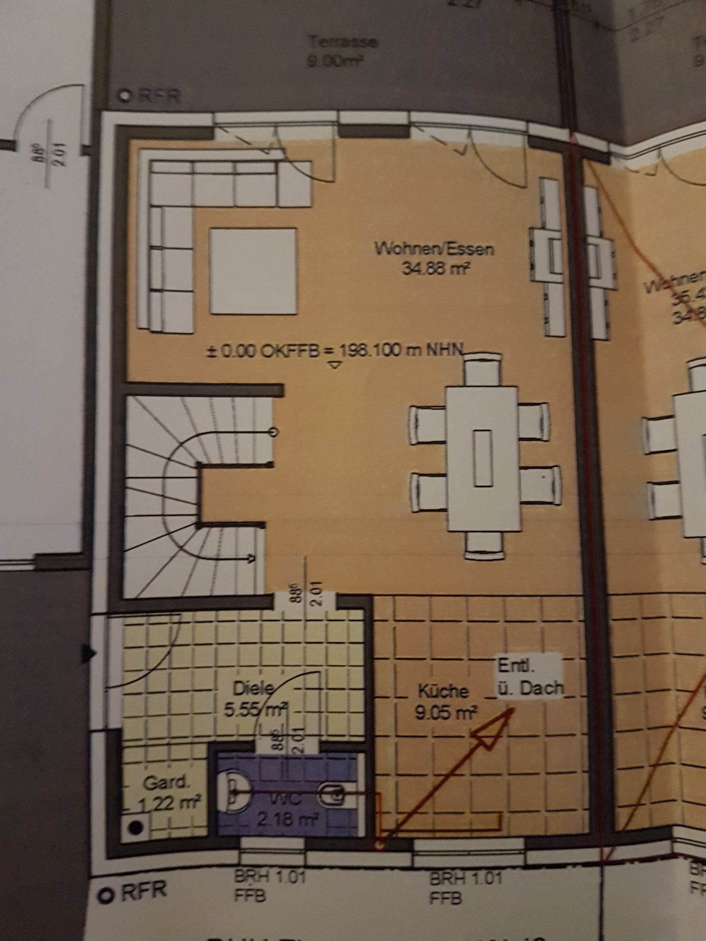

    Hallo in die Runde,
    Wir sind uns derzeit unsicher, ob wir im Haus, bzw insbesondere im Erdgeschoss die Decke abhängen sollen. Hintergrund ist der, dass wir sehr gerne LED-Spots hätten anstatt Lampen. Haben wir in unserer aktuellen Wohnung auch und gefällt uns sehr gut.
    Sind uns jetzt in Hinblick auf den optischen Eindruck mit der Deckenhöhe unsicher ob wir das wirklich machen sollten.
    Vielleicht hier ein paar Eckdaten:
    Die Decke wird nach dem Abhängen noch mindestens 2,50 m hoch sein (ggf auch 2,52 m). Der Wohn-/Essbereich ist Ca 35 qm groß. Anbei auch der Grundriss dazu zur besseren Vorstellung.
    Das Wohnzimmer ist nach Osten ausgerichtet, Küche nach Westen.
    Bin jetzt unsicher, ob das bei den maßen, bzw ost-Ausrichtung nicht ggf zu dunkel, gedrungen wirken könnte wenn sich die Decke erniedrigt. Normalerweise wäre die Decke 2,55 m hoch.
    Zum Vergleich in unserer aktuellen Wohnung:
    Hier haben wir nur eine deckenhöhe von 2,46 m. Unser Wohnbereich ist aber nur Ca 30 qm groß und haben Südwest-Ausrichtung und ein Fenster mehr. Hier ist es immer sehr hell, was uns wichtig ist.
    Hat jemand einen Tipp, Idee hierzu?
    Tendiere gerade eher dazu, zur Sicherheit lieber nicht die Decke abhängen zu lassen aber Deckenspots fänden wir so viel schöner. :-)
    Hat jemand Erfahrung damit, wenn die Decke nur teilweise abgehängt wird; also z.b. in der Küche aber Wohnbereich Nicht?
    Macht sowas Sinn?
    Für Tipps/Erfahrungswerte wären wir sehr dankbar!

    Noch ein kleiner Nachtrag:
    Die schiebetüre wird eine durchgängige Glasfront werden (ist auf dem Grundrissbild noch nicht berücksichtigt).
    Dadurch würde es im Raum noch ein wenig heller/offener wirken.

    Ist das Haus schon gebaut?
    Warum nicht einfach alles auf 2,80m oder 3,05m planen. Das macht im Rohbau kaum Mehrkosten.

    Nein, es ist der Neubau einer Doppelhaushälfte in einem bestehenden Projekt. Alle Häuser bzw die Raumhöhe werden einheitlich hoch gebaut. Also höher als 2,55 Raumhöhe (ohne Decke abhängen) wird es in keinem gebauten Haus werden. Da gibt es keinen Spielraum.

    Man könnte aber auch raumumlaufend Lichtvouten einbauen und/oder mittig Deckensegel. Dann bleibt die Deckenhöhe weitestgehend erhalten.

    Aber muss nicht bei den Lichtvouten ebenfalls die Decke abgehängt werden und man würde doch einige cm verlieren? Soweit ich das gesehen habe, kombiniert man die Vouten idealerweise auch noch mit Spots für die Bereiche, welche man stärker ausgeleuchtet haben möchte oder?
