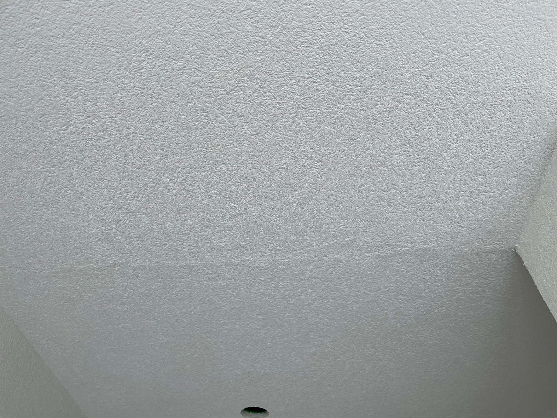

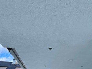

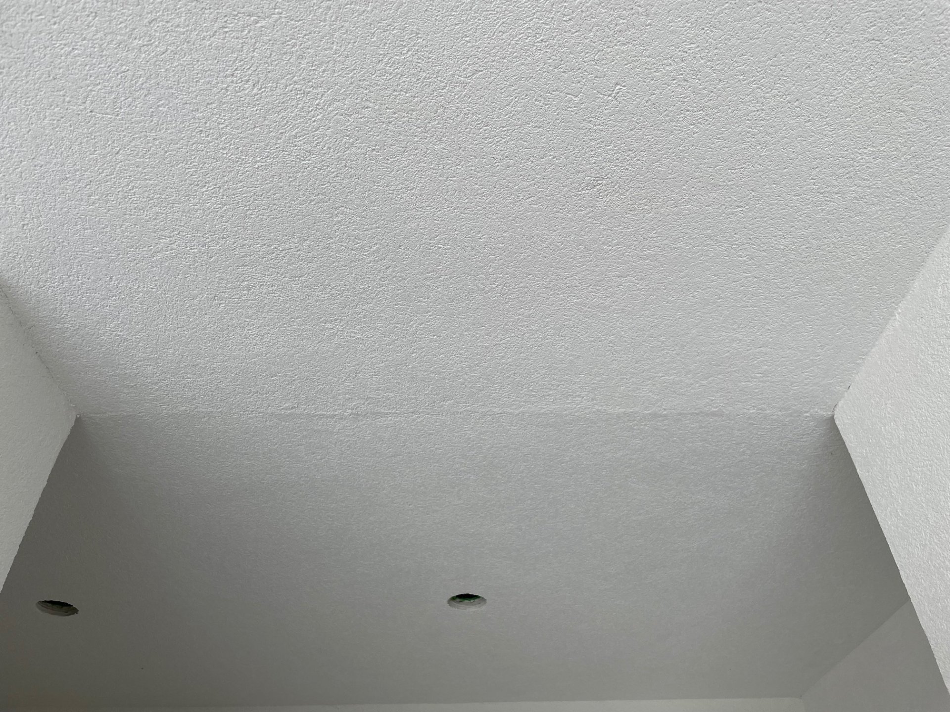

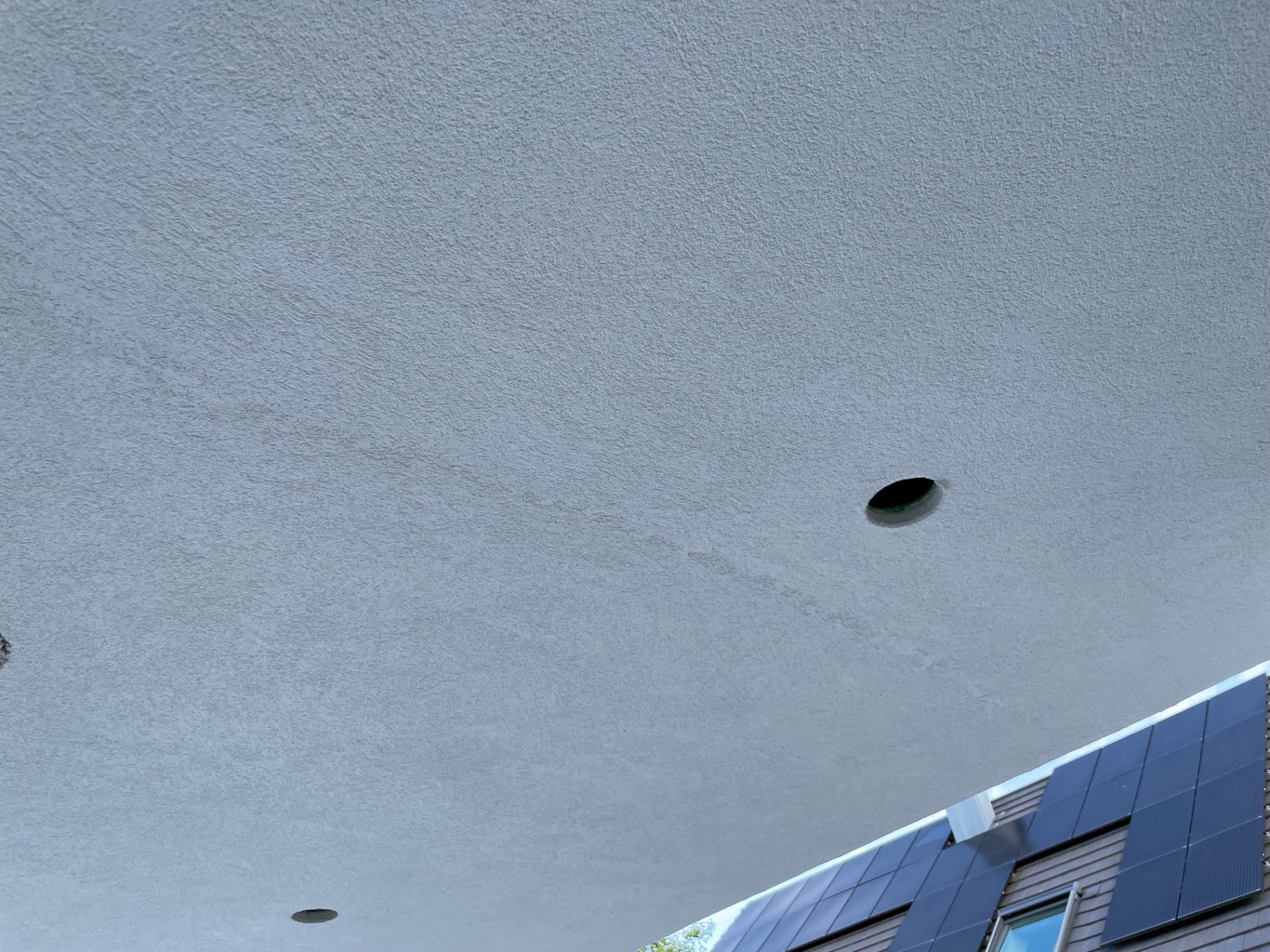

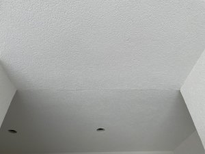

    Meinem Architekten ist das nicht beanstandeswert aufgefallen. Als Bauherr (Laie) wundere ich mich. Muss man das akzeptieren? Wenn nein, wie wäre das zu beheben. Runterschleifen? Ist das aufwendig?

    Da waren offenbar zu wenige Leute gleichzeitig an der Arbeit. Das hätte der Architekt als Bauleiter beanstanden und abstellen müssen. Logisch, daß er jetzt seine eigenen Fehler nicht beanstandet.

    Das war nur ein Verputzer, nicht mehrere. Kann man das durch Abschleifen und Neuverputzen noch abhelfen?

    schleifen ist da nix. Komplett überspachteln und alles neu, dann aber mit mind. 2 Mann

    Ein guter Putzer hätte einschätzen können das er die Fläche alleine nicht hinbekommt.

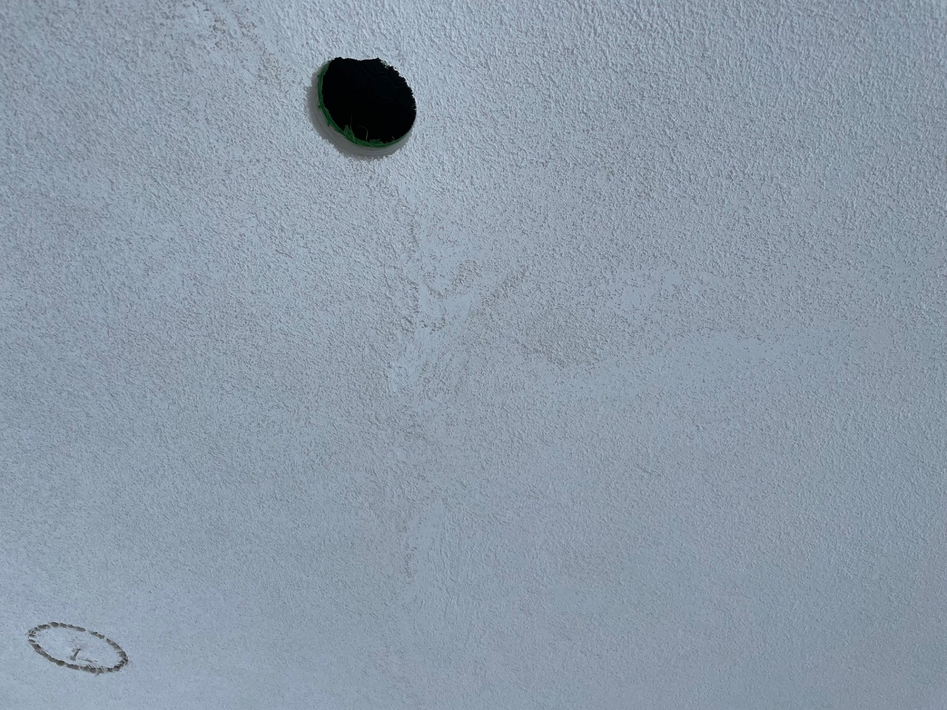

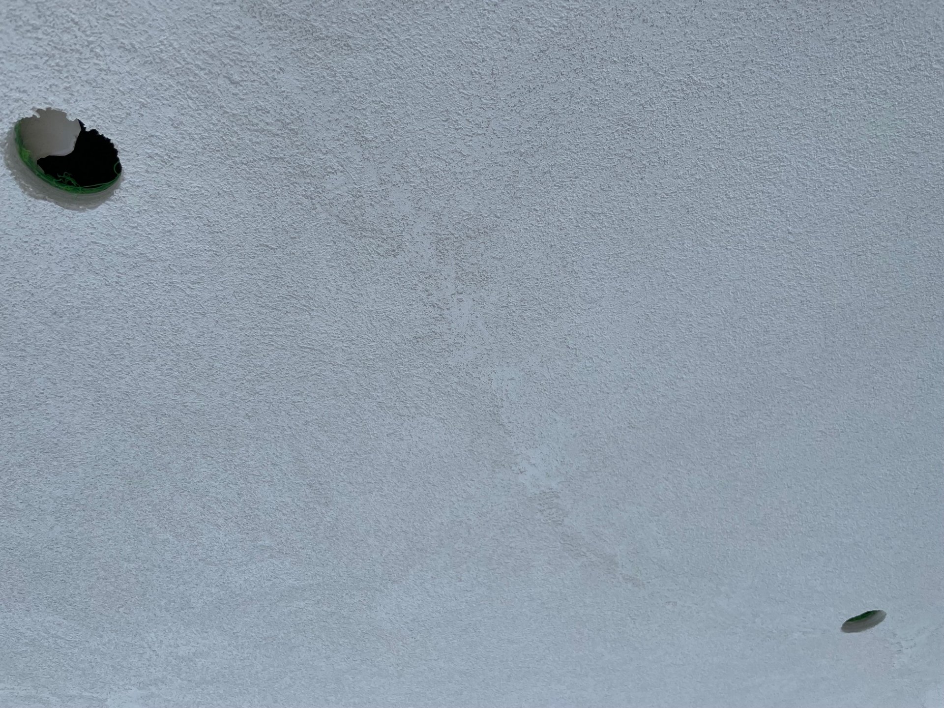

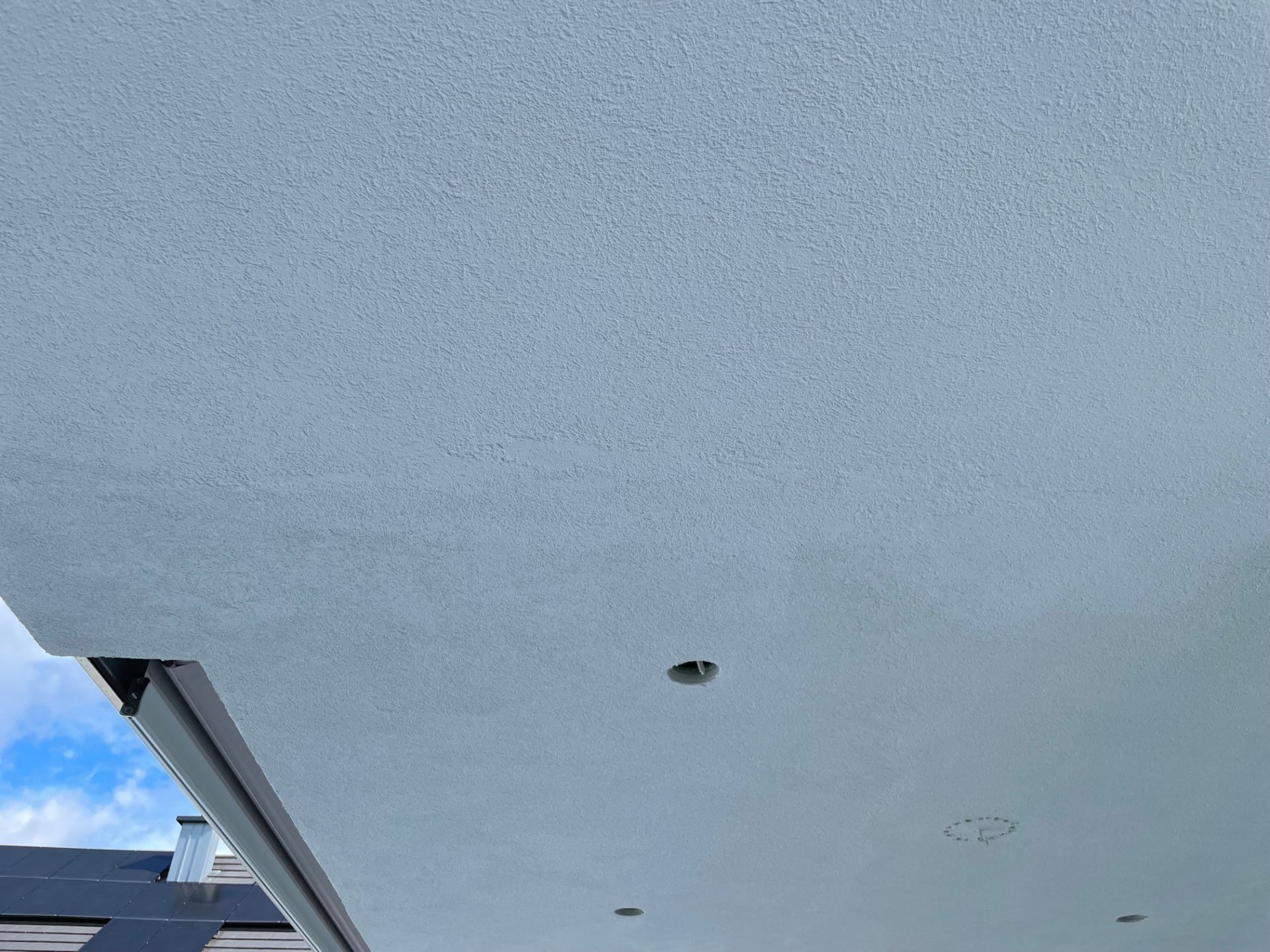

    Was mir noch auffällt :
    In den Bohrlöchern für die Spots sieht man eine grüne Folie oder Klebeband .
    Was könnte das sein ?

    Dann müsste man die gesamte Fläche neu machen.

    Vielen Dank für die Rückmeldungen.
    Das grüne Plastik sind völlig handelsübliche und millionenfach in nahezu jeder Filigrandecke verbaute (Halox P) Betoneinbaudosen für LED Deckeneinbaustrahler.
    Das das eine Person nicht schaffen kann und der Verputzer das nicht abschätzen konnte, ist erstaunlich.

    schaut bei der einen Lampe auf jeden Fall so aus als ob bisschen arg nah am Rand gebohrt wurde
    Schade dass die halox keinen zentrierstift haben damit man nach dem putzen noch genau die Mitte sieht

    Die Deckel sind extra so groß, damit man hinterher die Spots gerade bekommt, auch wenn die Dosen nicht ganz exakt gesetzt worden sind. Für mich sieht das vollkommen OK aus...

    Genau, wenn man max. 40mm aussermittig bohrt bei 100mm durchmesser fuer das leuchtmittel. von dem dicken rand muss man aber trotzdem abstand halten.
    Aber wenn ich das foto genau anschaue, sieht man doch, dass der dicke rand mit der struktur auch angebohrt wurde. also ganz ideal wurde da wohl auch nicht gearbeitet !
    hilft ja jetzt eh alles nix mehr, loch ist schon drin.
