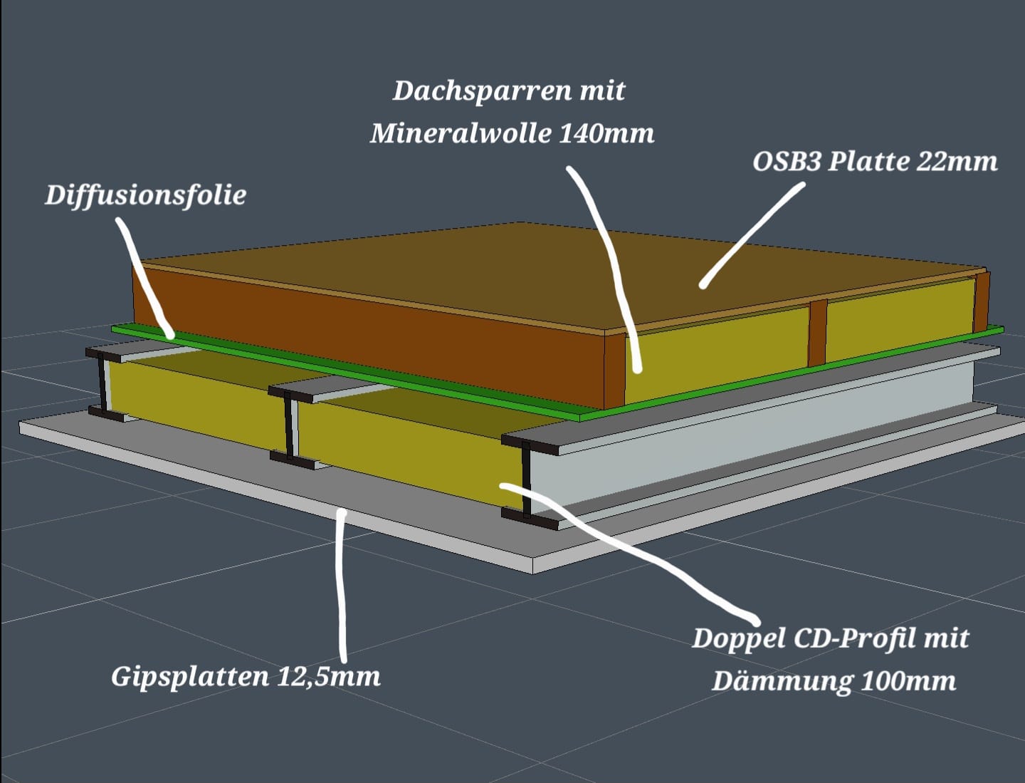

    Guten Tag,
    ist der folgende Aufbau so möglich?

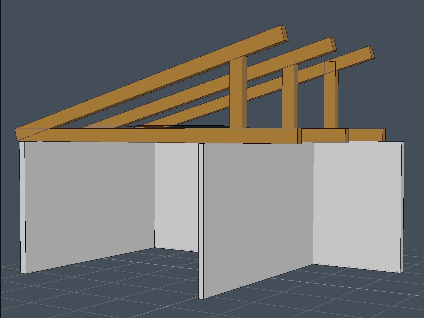

    Auf der Skizzen sehen Sie ein Nagelbinderdach welches über den Wohnraum geht. Ab den wagerechten Sparren bitte sich die andere Skizze bildlich vorstellen. Oberer Teil wird nicht beheizt.
    Der Dachstuhl fängt quasi ab der OSB Platte an.
    Das Dach wurde komplett neueingedeckt. Einen Zwischensparrendämmung bzw. Aufsparrendämmung waren laut Dachdeckermeister nicht notwendig bzw. Nicht ohne Weiteres möglich.
    Im Dachstock wird nicht geheizt und auch nicht genutzt da viel zu schräg.
    Darf die ISOVER Feuchtevariable Klimamembran Vario® Folie zwischen den beiden Dämmschichten. Falls nein, wie würden Sie den Aufbau machen ohne an Deckenhöhe zu verlieren. Die 20-25% Regelung habe ich nicht wirklich verstanden, die im Forum diskutiert wird.

    Was soll das darstellen? Letzte Decke über einem beheizten Raum und darüber unbeheizter Dachstock, ein Flachdach oder eine Dachschräge?

    Aha, die "Sparren" sind also Untergurte von Bindern, und darüber ist nur Abstellraum für Christbaumschmuck. Da würde ich weitere Dämmung garnicht "nach unten aufdoppeln", sondern schlicht oben auflegen.

    Hi, danke für die schnelle Antwort.
    Die OSB und 140mm Dämmung sind schon entsprechend verbaut.
    Es handelt sich um eine WLG 035.
    Es muss eine freitragende Decke rein (Knauf D131) bzw. Es wurde mir dringend geraten diese vom Dachstuhl zu entkoppeln. Daher habe ich 2x 100 CW entsprechend schon fest kalkuliert.

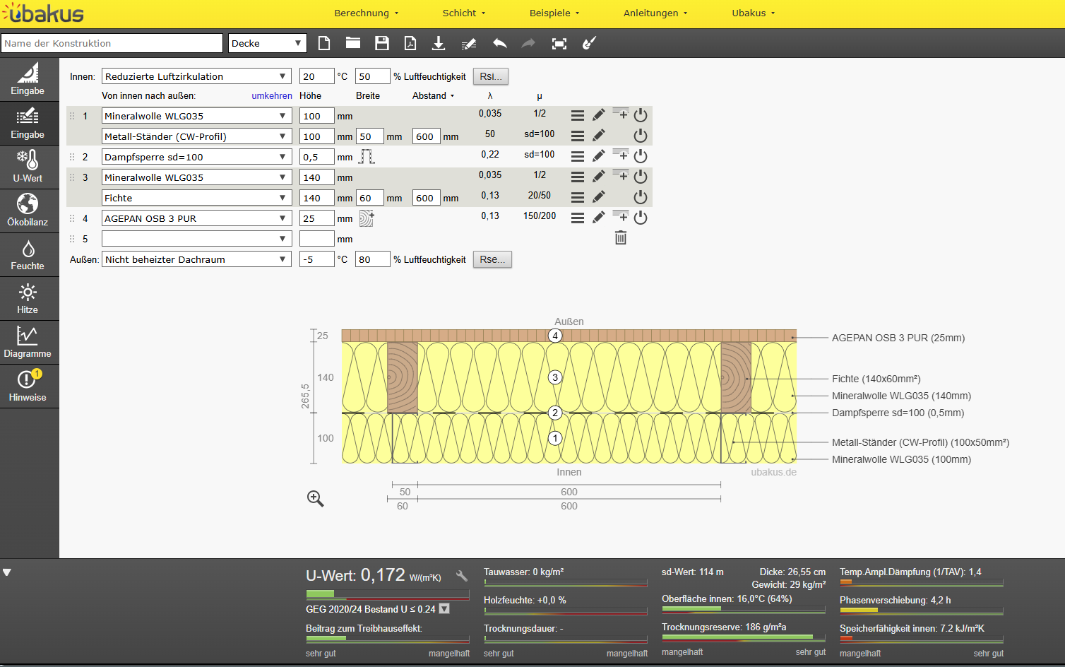

    Wenn ich deine Angaben in Ubakus eingebe, funktioniert der Schichtenaufbau nur, wenn du ein Dampfbremse mit mind. Sd=100m einbaust. Ich versteh nur nicht genau wieso, weil ein großer Teil unterhalb der Dampfbremse liegt, aber rechnerisch funktioniert es.
    Bitte selber nochmals prüfen

    Vielen lieben Dank für die konkrete Angabe Und das Tool. Ich werde das selbst nochmals prüfen.
    Der Aufbau liegt folgendes zur Grunde:
    Der Elektriker hat seine Kabelstränge usw. alles überhalb der Räume verlegt und um eine Sturzgefahr etc. Vorzubeugen habe ich mich entschieden oben zuzumachen. Vorher war eine 12cm Glaswolledämmung eingelegt und nach oben hin war alles offen. Das sah mir sehr unsauber aus.

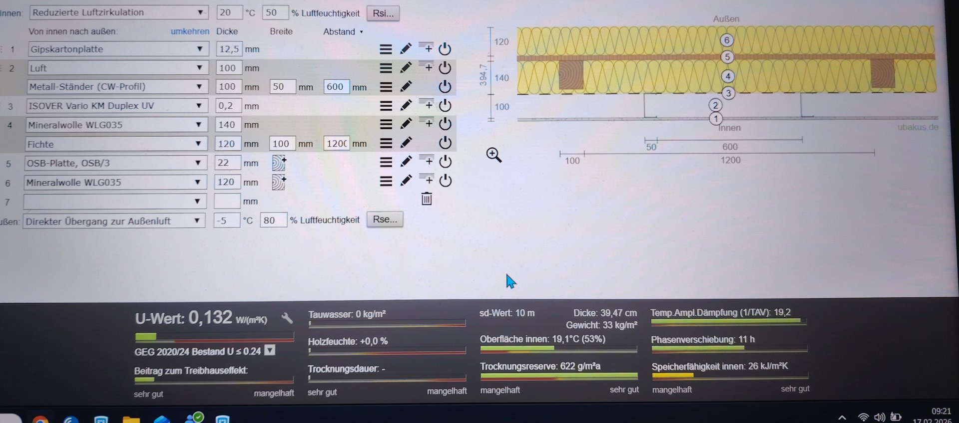

    Ja, du kannst die Dampfbremse auch direkt hinter der Gipskartonplatte montieren.
    Ist aber unüblich und nicht zu empfehlen (Schadensrisiko wie du selbst erkannt hast)
    Aber das hilft dir hier nicht unbedingt weiter. Durch die Lage OSB oben drauf hast du es dir oben relativ dicht gemacht.
    Schau doch mal im Ubakus was passiert wenn du die Dampfbremse deaktivierst (Simulation von Undichtigkeiten)
    Und schau dann mal was passiert wenn du die OSB oben wegnimmst.

    Sowie ich es angehängt habe, wäre es so empfehlenswert. Das Tool jedenfalls gibt grünes Licht.
