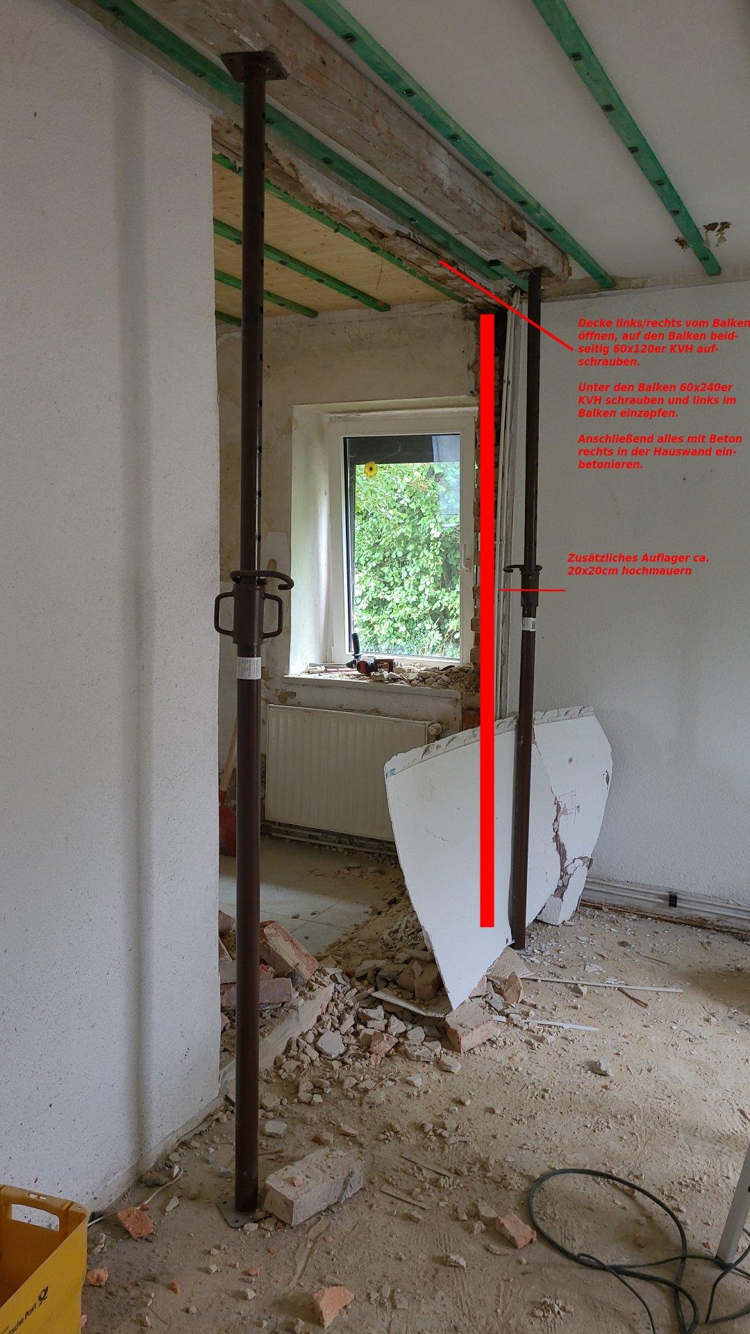

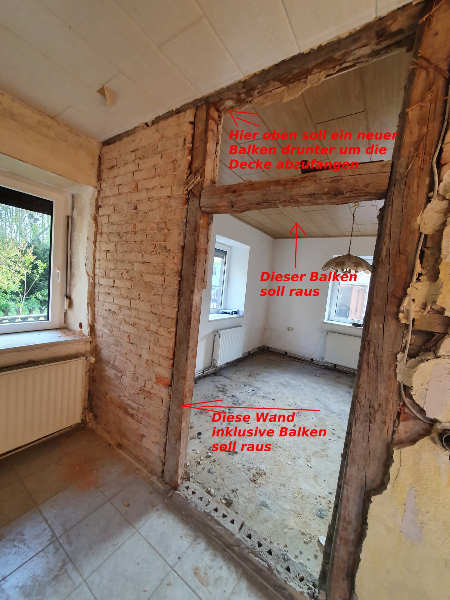

    wir haben leider aktuell das Problem, das uns jetzt auch der zweite Zimmermann versetzt hat und wir (einmal mehr...) Stillstand auf unserer Baustelle haben. Daher werden wir auch hier vermutlich selbst aktiv werden müssen, obwohl es mir lieber wäre, es würde ein Handwerker machen.
    Folgendes Vorhaben:
    Im Erdgeschoss haben wir einen Teil der (tragenden) Wand zwischen Küche und Wohnzimmer entfernt. Dafür haben wir einen Leerpfosten rausgenommen. (Oben ruht darauf die Firstpfette). (Wir haben die Decke vorher abgestützt, ist auch mit dem Statiker besprochen).
    Der Statiker sagte nun, wir sollen unter den bestehenden Balken einen 12x24cm Balken einziehen und diesen in der Hauswand mit einmauern. Alternativ könnte man links und rechts an den bestehenden 12x12cm Balken ein KVH 6x12cm anschrauben und darunter ein 6x24cm KVH anschrauben. Zur Sicherheit wollen wir rechts vor der Wand noch ein neues ca. 20x20cm Balkenlager hochmauern um die Auflagefläche zu vergrößern (das war unsere Idee).
    Der Statiker meinte der Zimmermann soll entscheiden was ihm lieber ist...
    Nun wissen wir grob was zu tun wäre... haben aber leider keine Ahnung "WIE" es zu tun wäre. Aus o.g. Problematik müssen wir es aber wohl irgendwie selbst machen.
    Kann uns jemand sagen wie wir fachlich korrekt vorgehen müssten ?
    Vielen Dank!

    Hat der Statiker auch was berechnet oder nur Querschnitte in den Raum gerufen?
    Die beiden Vorschläge haben zwar die gleiche Querschnittsfläche, aber deutlich unterschiedliche Tragfähigkeiten.
    Ich würde erstmal die Decke öffnen und kucken, wie das Tragwerk oberhalb weiter geht.

    Hallo Vollnormal,
    natürlich ruht die Pfette nicht direkt auf dem Balken. Darauf liegen oben die Tragbalken der Decke plus ein weiterer 12x12cm Balken und darauf steht oben eine Wand (Fachwerk mit 12er Ziegel ausgemauert) und darauf ist dann die Pfette.
    Der Statiker hat nicht gerechnet, er hat es sich angeschaut und gesagt, der 12x24er Balken ist üppig bemessen und auf jeden Fall ausreichend. Das wäre imho auch die Lösung die sich technisch am Besten umsetzen ließe.
    Ich bin kein Experte aber würde einem Statiker der seit 1992 im Holzbau beschäftigt ist zutrauen, das einschätzen zu können.

    Das glaube ich sofort. Mich wunderte die Alternative.
    Hat der Mann auch was zum erforderlichen Auflager gesagt? Mein Ansatz wäre hier, die ausgebauten Ständer zu verwenden und den Mauerpfeiler zu sparen.

    Hallo Vollnormal,
    zum Auflager hat er gar nichts gesagt. Auf der linken Seite ist der Leerbalken weiterhin vorhanden. Dazwischen den Leerbalken haben wir nach Abstützen der Decke und RSP mit dem Statiker entfernt. Er meinte zur technischen Umsetzung soll der Zimmermann was sagen. Und der fehlt uns ja leider. Wie der neue 12x24er Balken also links am Leerbalken befestigt wird, weiß ich leider nicht. Rechts wird er wohl nur in die Mauer eingeschoben und einbetoniert (ggf. mit Feuchtesperre).
    Zur Frage "Wie machen wir's richtig" hatte ich mir ja hier die Antworten erhofft, da ich wie oben geschrieben leider momentan keine Chance auf den Zimmermann sehe... und leider hängt die weitere Renovierung maßgeblich von diesem Balken ab... solange der nicht drin ist können wir nicht weiter machen.
    Ich habe ne grobe Idee davon, weiß aber leider nicht ob das fachgerecht wäre...
    Ich würde die Decke noch mit zwei weiteren Stützen links vom Deckenbalken abstützen, dann würde ich den linken Leerbalken (12x12cm) links und rechts direkt unter dem Deckenbalken auf einer
    länge von 24cm jeweils 3x12 cm tief ausklinken, würde den neuen 12x24cm Balken mittig 6x12cm ausklinken, dann auf den Leerbalken schieben, mit 2 M12 Gewindestangen im Leer balken verankern und anschließend rechts zusammen mit dem bestehenden 12x12cm Balken in der Außenwand einbetonieren.

    Sorry, hier besteht bei Fehlern Lebensgefahr.
    Ende der Diskussion mit Meinungen und Tips ist erreicht.
    Bitte Rücksprache mit Statiker oder Zimmerermeister halten, ggf. Detaillierte Ausführungsplanung beauftragen.
    Eine schriftliche statische Stellungnahme brauchst du, inkl Berechnung.
    Kein mündlicher Nebensatz auf der Baustelle.
