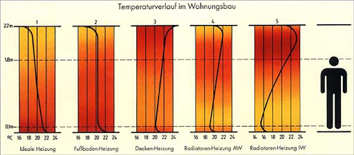

  12. #12 BaUT, 04.08.2021
    9.500
    5.983
    Ich liebe Bilder. Die sind so schön anschaulich.
    Die Fußbodenheizung liegt am dichtesten an der idealen Temperaturschichtung im Raum. Die Deckenheizung ist davon etwas weiter entfernt (Kopf wärmer als Füße).
