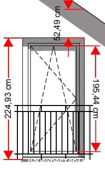

    Wieviel platz brauche ich denn bei Fenstern im DG und "Dachinnenhaut" für Rolladenkasten und Statik und Dachauflagefläche und so? Bisher sind da an der niedrigsten Ecke 55cm eingeplant mit der Aussage, das die Fenster nicht breiter werden können wegen dem Rolladenkasten.
    Wenn jetzt der Fussboden 10cm nach oben rutscht, werden meine DG-Fenster entweder um 16cm schmäler (35° Dachneigung) oder aber der Sturz um 10cm niedriger (Bisher sind es bei bodentiefen DG-Fenstern 225cm ohne den Rolladen, d.h. von Unterkante Fensterbrett bis oberkante Fensterrahmen. Reine Glasfläche scheinen dann auch 195cm zu sein). Betrifft 3 bodentiefe Fenster und drei normale Fenster.
    Wenn der Boden nur in Steinhöhen von z.B. 12cm hochkommen kann, wird es dann entsprechend "dramatischer"
    Was würdet ihr wählen?
    Oder gibt es Möglichkeiten, den Rolladenkasten kompakter darzustellen und da noch 5-10 cm rauszuholen?

    Ich hatte das Problem auch (hat allerdings nur 1 Fenster betroffen). Da hab ich dann zugunsten ca. 15 cm mehr Fensterhöhe einen Vorbaurolladenkasten (mit Putzträger, daher optisch gleich) einbauen lassen.

    Ich hab halt einen Vorbaurollo (bodentiefes Fenster im Schlafzimmer) und bei den restlichen Fenstern Ziegelrolladenkästen. Bei mir war der Fall etwas anders geartet, weil das Fenster bei mir nicht in der Giebelwand, sondern im Kniestock (2,30 Kniestockhöhe) liegt.
    Foto hab ich keins da, sieht aber im Prinzip so aus:
    http://www.bauexpertenforum.de/attachment.php?attachmentid=25392&d=1316944401
    Die Dämmstärke kann bei dieser Einbauvarinate varieren, man muss halt die Einbautiefe des Kastens kennen, und das Fenster entsprechend weit nach innen setzen.
    Eine andere Einbauvariante ist es, den Fensterstock aufzudoppeln, so dass der Vorbaurollo auf dem Fensterstock sieht. Wäre bei mir nicht möglich gewesen,weil der Ringanker direkt über dem Fenster läuft, bei deiner EInbausituation sollte das auch funktionieren.
    > Hat der Vorbaurolladen Nachteile? Dämmung? Kosten? Haltbarkeit?
    Erfahrungswerte hab ich noch keine damit. Subjektiv war mir der Ziegelkasten "sympatischer"/System macht auf mich einen solideren Eindruck. Thermisch ist angeblich der Vorbaurolladen sogar das bessere System. Kosten: Müsste ich nachschauen, war nur ein Fenster bei mir, daher war das nicht das große Problem.

    Wenn der Boden zwischen EG und DG um 10 cm hochkommt, werden die DG-Fenster entweder um 10cm kleiner oder wandern um 10cm nach oben. Oben ist aber kein Platz, wegen dem Rolladenkasten. chf01 hat deswegen bei einem Fenster statt einem Ziegelkasten einen Vorbaurolladen gewählt, weil der 15cm weniger Bauhöhe braucht.
    Wenn ich bisher Ziegelkästen drin habe, könnte ich es genauso machen wie chf01. Wenn ich aber schon diese platzsparenden Vorbaurolladen drin habe, kann ich wohl keinen Platz durch ein anderes Rolladensystem gewinnen.
    oder bin ich komplett aufm Holzweg?

    Was letztendlich möglich ist, das müsste man in der Detailplanung herausfinden können. Die Vorbaurolläden kann man ja höher setzen, ohne Rücksichtnahme auf den Sturz über dem Fenster.
