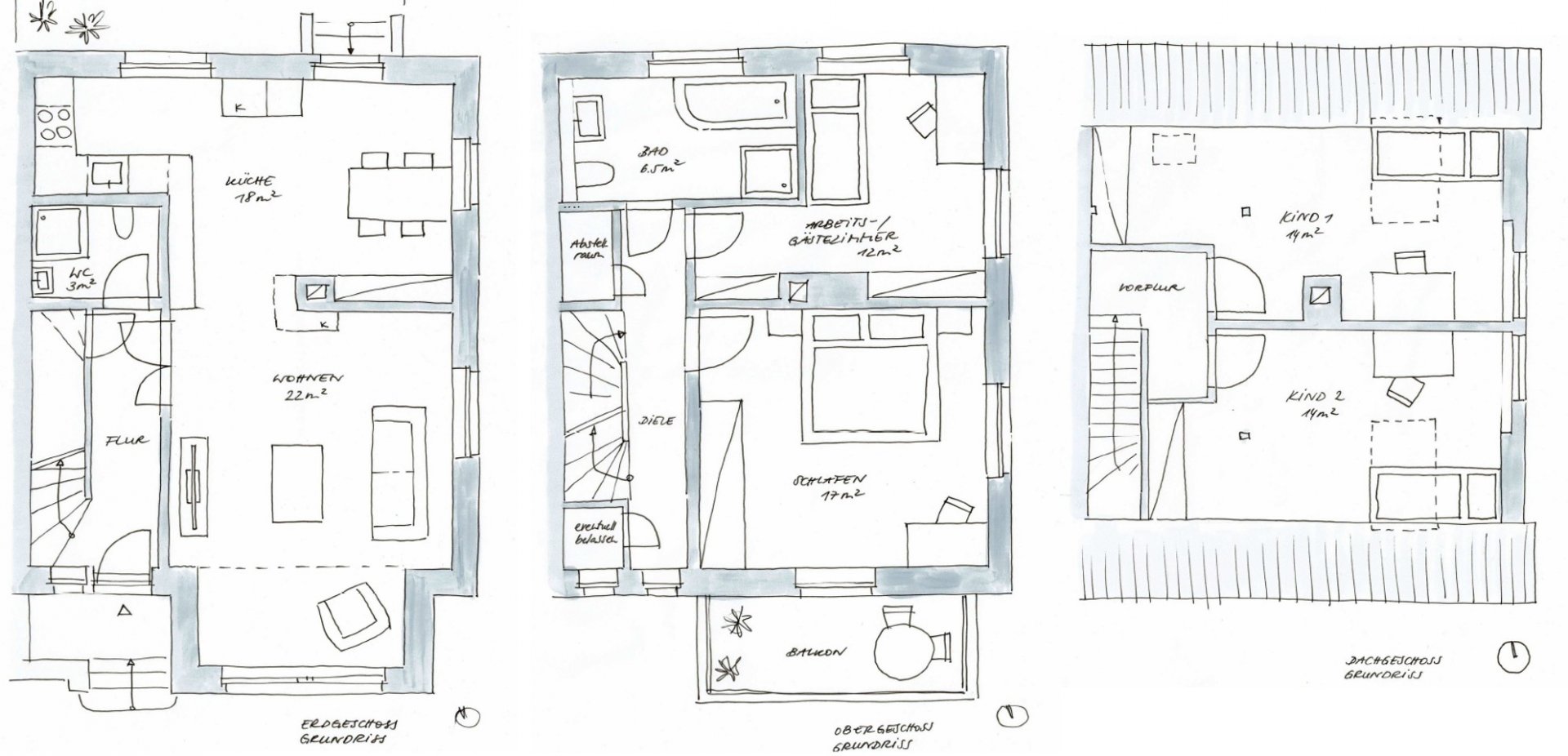

    Hallo Experten,
    es geht um die Kernsanierung und Anpassung des Grundrisses eines Reiheneckhauses. Das Haus wurde 1914 gebaut (Originalentwurf von Architekt Kurt Frick) und ist geschützt als Einzeldenkmal. Das Nachbarhaus wurde vor wenigen Jahren saniert. Eine neue Dachgaube zur Straßenseite sowie Dachflächenfenster zur Gartenseite wurden genehmigt und werden es hoffentlich auch bei mir.
    Nach der Sanierung soll das Haus erstmal vermietet werden. Die Raumaufteilung des Bestands ist nicht mehr Zeitgemäß (Bad von Küche zugänglich, etc.) und dafür soll der Grundriss angepasst werden. Neben einer zeitgemäßen Nutzbarkeit spielt aber auch der Aufwand eine Roll, sprich Änderungen von tragenden Wänden, etc.. Der aktuelle Entwurf entstand auf Basis des ersten Vorentwurfs der Architektin, meine Ideen dazu nach den Bildern ...

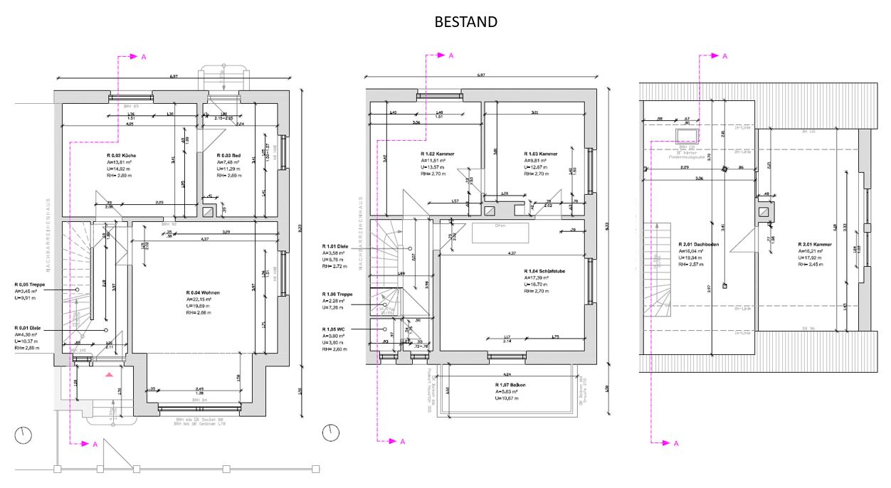

    Bestand:
    Entwurf Architekt:

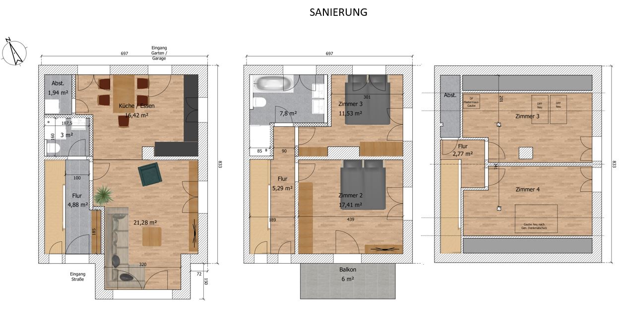

    Entwurf aktuell:
    Gedanken zu den Grundrissen/Änderungen:
    EG:
    - Evtl. Garderobenniesche im Eingangsbereich (hängt vom Aufwand ab)
    - Küchenzeile nahe der Tür zum Garten
    - Abstellraum im EG, evtl. für Waschmaschine
    - Duschbad, ist die Größe ausreichend?
    OG:
    - Zimmer 1 (im Plan falsch als 3 bezeichnet) könnte als Schlafzimmer verwendet werden, wenn der Kleiderschrank im Zimmer 2 steht. Zimmer 1 geht zum Garten, Zimmer 2 zur Straße mit Straßenbahn (Gleise sind 35m entfernt, direkter Sichtkontakt)
    - Zimmer 2 als großes Schlafzimmer und Zimmer 1 als kleines Arbeitszimmer möglich
    - Reichen 85cm als breite für die Dusche? Die neue Wand wird vermutlich eine Trockenbauwand und kann von derzeit 15cm auf 10cm reduziert werden um auch nach den Fließen "echte" 85cm zu haben.
    - Gibt es bessere Ideen für die Anordnung im Bad?
    - Die Wand zwischen Zimmer 1 und 2 ist tragend. Eine Verschiebung nach Süden wäre vermutlich recht aufwendig.
    DG:
    - passt m.M.n. soweit, hab nur einen kleinen Abstellraum hinzugefügt
    - Die Treppe ins DG wird evtl. um den kleinen Abstellraum (Bestand WC) im OG erweitert, ist sonst sehr steil!
    Habt ihr Kommentare, Ideen, Hinweise was nicht funktionieren könnte? Mir ist bewusst, dass das Haus einige Engstellen hat und als Neubau würde ich die Grundfläche auch anders verteilen.
    Vielen Dank!

    Die Wand zwischen Bad und Küche im Bestand sieht recht dick und nach einer tragenden Wand aus. Bei 3 Stockwerken tät ich die nicht einfach raus nehmen. Gab's da schon Infos vom Statiker? Ist bekannt, wo die Decke im OG aufliegt und wie die aussieht (geteilt oder im ganzen)?

    Laut der Architektin ist die Querwand (Ost-West) tragend und auch die Auflage der Decken OG. Die Unterbrechungen hier brauchen auf jeden Fall einen Unterzug.
    Ich vermute, die Dicke der Wand in der Bestandsaufnahme ist eine Ungenauigkeit der Messung (welche auch die Architektin gemacht hat, da vertrau ich mal ihrer Einschätzung). In den original Plänen von 1914 ist diese Wand mit 15cm bemaßt, wie die anderen Wände im EG auch. Die darüberliegende Wand zwischen den Kammern im OG ist mit 5cm bemaßt, also eher nicht tragend ;-) .

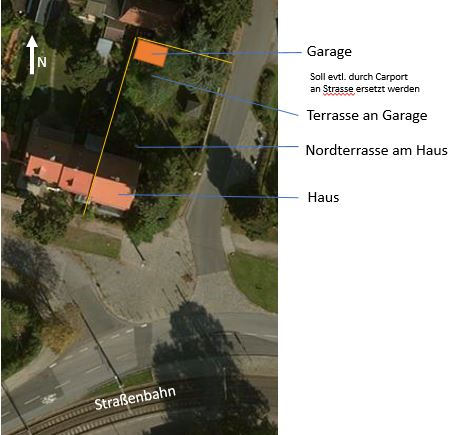

    Kannst Du noch was zum Grundstück sagen bzw. am besten skizzieren? Wo ist der Garten / die Terrasse? Wo die Straße?

    Zum Grundstück:
    - Nordausrichtung
    - Straße im Süden und kleiner Weg im Osten
    - Bestandsgarage ca. aus 1960
    - Grundstücksgröße 550m2
    - Östlich vom Haus hohe Nadelbäume
    - Weitere Bebauung des Grundstücks (z.B. Carport) unterliegt auch der Denkmalsatzung
    Je nachdem ob eine andere Anordnung des Stellplatzes genehmigt wird, wird sich der Garten etwas ändern. Ziel wäre ein Doppelcarport direkt am Weg und daran anschließend eine Geräte/Fahrrad/Müllraum und an der heutigen Garagenposition eine Terrasse.

    Dann nimmst Du aber sehr viel Licht aus dem jetzigen Wohnzimmer.

    Tja, der Brüller ist das alles nicht, oder? Wenn ich ein potentieller Mieter wäre. müsste der Mietdruck schon sehr hoch sein, dass ich hier einzöge.
    Wie wichtig ist denn das GWC im EG? Das macht viel kaputt. Vielleicht verzichtet man einfach darauf? Schließlich ist das ein altes Haus. Man muss nicht so tun, als wenn es ein Neubau wäre und alle Standards konsequent durchsetzen.
    Wäre es meins, gäbe es kein GWC - Gäste gehen mit ins Bad aufs WC. Das ist kein Weltuntergang und bringt schöne Räume zum Leben. Ansonsten würde das ganze größtenteils so bleiben - was dem Geldbeutel sehr zu Gute käme.
    EG: Wand zwischen Bad und Küche fliegt raus und wird zur Wohnküche. Durchgang zum WZ mit maximaler Größe bis zum Kamin. Tür vom Flur ins WZ eventuell als Schiebetür damit sie nicht vor die Küchentür schlägt - müsste man sehen, ob das geht.
    OG: Große Kammer wird Familienbad. Rechts daneben Büro, Ankleide oder HWR mit Waschmaschine - das würde ich dem Mieter überlassen und alle Anschlüsse vorsehen (Internet, Wasser / Abwasser). Tür zwischen Bad und Büro könnte man optional auch schließen. Oben Kind. Ferdsch.
    Die Dachbodentreppe würde ich von Türen befreien, damit das offen und einfach zugänglich wird. Im DG könnte eventuell noch ein Kinderbad rein.

    Das sind 18m Abstand?! Der Carport soll schon an der nördlichen Grundstücksgrenze bleiben, nur nach Osten verschoben werden.

    Achso, ich dachte, er soll direkt ans Haus grenzen im Osten.
